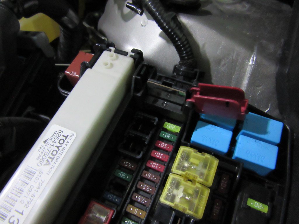

n°74480701
micka-slb9​2
Posté le 01-04-2026 à 09:42:08  profilanswer
Ouais, j'ai la version 196h, donc avec batterie dans le coffre.
On est bien d'accord que c'est impérativement dessus qu'il faut que je branche mon chargeur, et non sur la boîte à fusibles située dans le compartiment moteur ?
La prochaine fois, je laisserai une fenêtre entrouverte pour passer le câble du chargeur, et ainsi ne pas laisse la voiture avec le coffre ouvert (et le tableau de bord allumé par la même occasion).

chaced
Posté le 01-04-2026 à 10:27:35  profilanswer
l'emplacement fusible est fait pour.
https://i.postimg.cc/RZT6y2KC/1761648841-4x5bjavr.jpg
Message édité par chaced le 01-04-2026 à 10:28:27

micka-slb9​2
Posté le 01-04-2026 à 11:15:09  profilanswer
Donc tout comme je mets un coup de booster ici quand la batterie est en carafe, je peux brancher le maintien de charge ici, c'est bien ça ?
n°74481384
chaced
Posté le 01-04-2026 à 11:26:29  profilanswer
oui, j'ai toujours branché ma voiture la dessus, ras.
