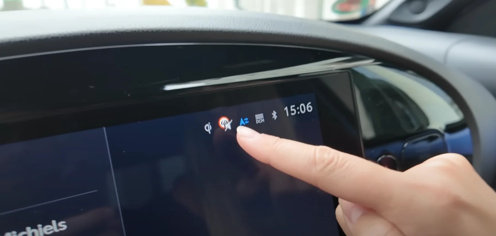

garath_ a écrit :
Je vous rejoint après avoir été fidèle à PSA depuis 25 ans :o
Je récupère ma Corolla TS 140h de 2025 mercredi prochain.
Parmi les choses que j'appréhende:
 - Les putains de bips de dépassement des limitations de vitesse où il faut aller dans 5 sous menus pour les désactiver (mais j'ai vu qu'une maj permet de les désactiver sur l'écran principal en 1 clic)
 - La reprise sur autoroute comparé à un 1.2 PT avec son turbo, genre quand on arrive au cul d'un camion sur la voie de droite sur autoroute et qu'aucun connard de la file du milieu nous laisse nous insérer :o
Quelle est cette maj ? :o

Posté le 20-03-2026 à 07:22:20  profilanswer
J'ai bien l'icône dans ma ts, sans aucune interaction quand je clique dessus :o

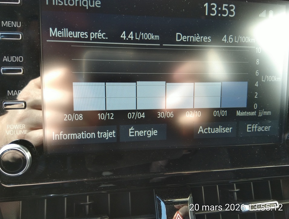

Une personne avait posté une vidéo faite par des journalistes utilisant la formation proposé par Toyota pour apprendre à rouler en hybride. Vous devriez la regarder :)
Je fais 12,5 km pour aller au travail (donc 25km par jour) 50% ville embouteillée + 50% départementale 80km/h avec ma Corolla 122h de 2021.
Je roule au sp95, je préfère préciser également, pas de e85 (je suis en loa)
J'ai consommé avec le chauffage 4,9l/100
depuis 15j la conso redescend et je suis déjà revenu à 4,6l/100
depuis que j'ai corrigé un peu ma conduite suite à la vidéo je faisais du 4,2l/100 cet automne

Les consommations sont pas comparables, on a tous un circuit différent.
En E50 je suis à 5.3L, en E10 classique 4.8L, avec des passages à 4.0L ~ 4.3L.

Posté le 20-03-2026 à 14:14:02  profilanswer
oui on est d'accord, mais au début j'avais conservé une conduite normale, et pour moi c'était pire ayant conduit pendant 16 ans une Corolla de 200cv avant l'hybride ;)
Depuis les explications de la vidéo avec le formateur "Toyota" j'ai abaissé ma conso
sur un peu plus de 12 000 km depuis que j'ai la Corolla
https://rehost.diberie.com/Picture/Get/f/499506
le plus haut ayant été un peu plus de 5l/100 pour un voyage AR de 500km d'autoroute A7-A8
et le plus bas 4,2l/100
Message édité par Cobra84 le 20-03-2026 à 14:15:52
