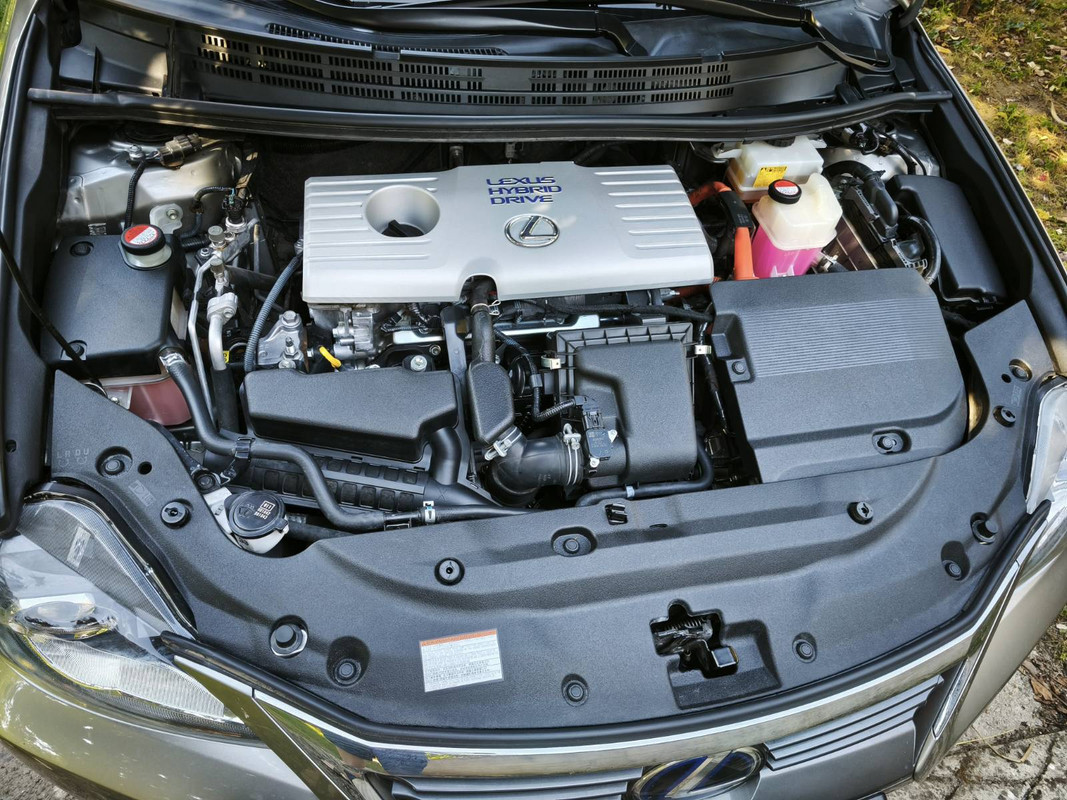

chaced
Posté le 24-08-2025 à 09:21:25  profilanswer
Petit nettoyage moteur
Pulvériser du autoglym nettoyant moteur
Frotter au pinceau
Rincer avec un arrosoir sortie fine
Secher avec une microfibre
https://i.postimg.cc/RZWqBVkj/Imagepipe-1.jpg
n°73403748
Hansaplast
Hello.
Posté le 24-08-2025 à 09:47:21  profilanswer
Frotter au pinceau
Pas mal !
Je note le produit.

chaced
Posté le 24-08-2025 à 10:07:52  profilanswer
On peut mettre 5L d'eau déminéralisée sinon
Perso j'ai un adoucisseur a 8 degrés français.
