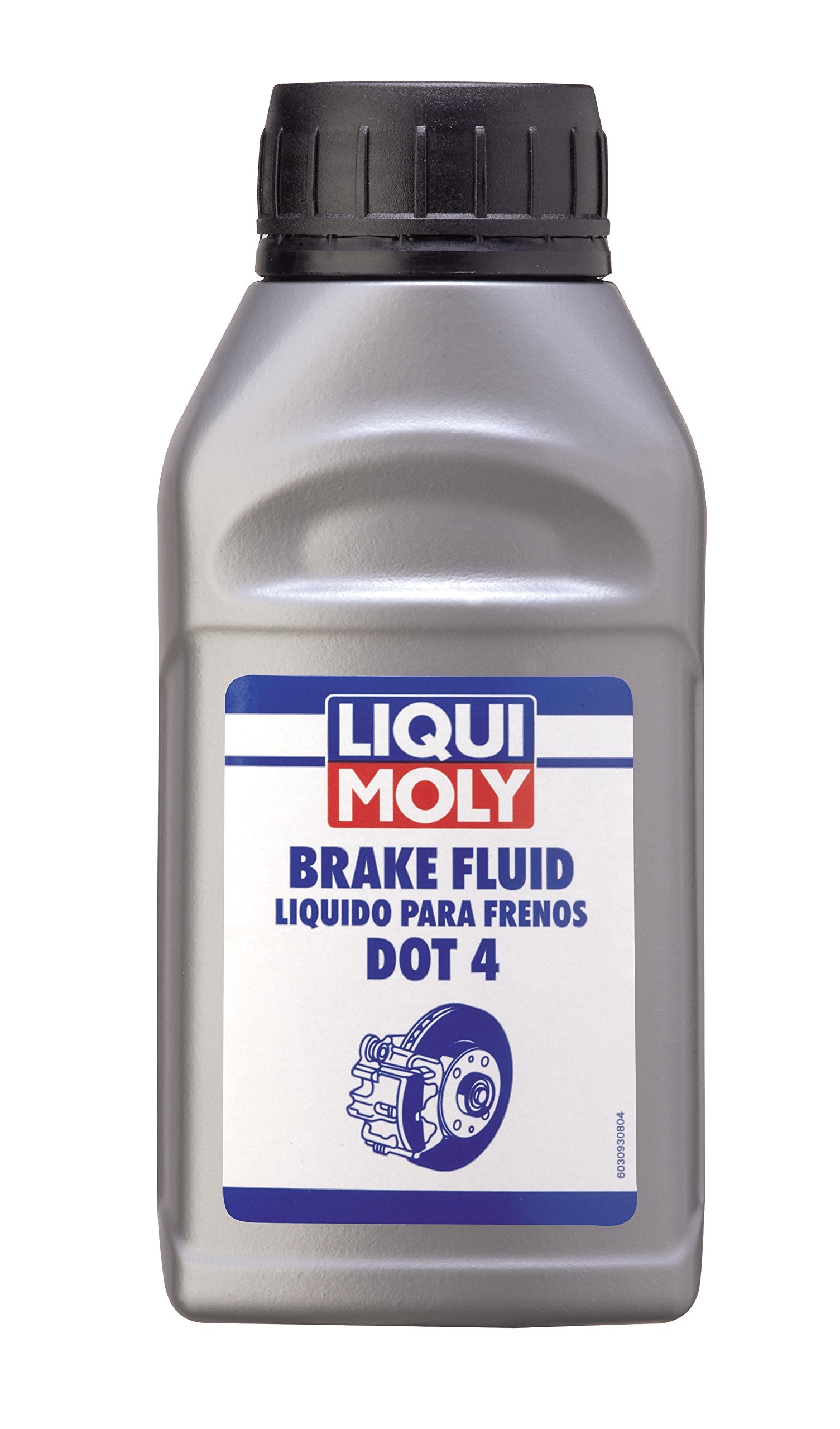

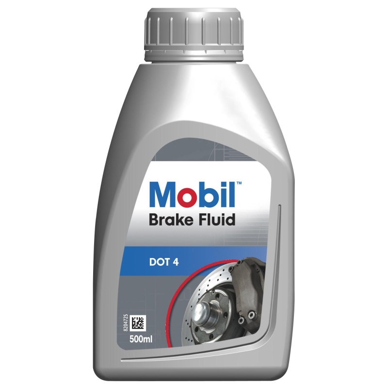

normalement le terme anglais/officiel  c'est "brake fluid"  et vu qu'il y a Trans Fluid a coté ça fait un peu bizarre mais rien de fou, on comprends
https://rehost.diberie.com/Picture/Get/t/280117https://rehost.diberie.com/Picture/Get/t/280119
Message édité par Grinch le 31-05-2024 à 10:46:23

plus personne ne dit lockheed  c'est un terme des années 1930/1960
https://rehost.diberie.com/Picture/Get/t/280121
Message édité par Grinch le 31-05-2024 à 11:06:05
