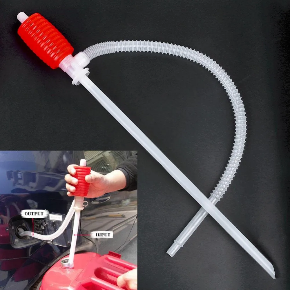

Je viens d'essayer ça :
https://ae01.alicdn.com/kf/HTB1Lwu4LFXXXXcoXVXXq6xXFXXXq/222065801/HTB1Lwu4LFXXXXcoXVXXq6xXFXXXq.jpg?size=188667&height=1000&width=1000&hash=d078b3ef56587cb2fe5a50791bb69e9f
Ça fuyait de plusieurs gouttes a la base de la pompe a chaque fois que je faisais un pression :(
n°52608614
Cuistot
Maitre nageur
Posté le 04-03-2018 à 16:49:58  profilanswer
ça ne devrait pas le faire, mais tu n'es censé qu'en faire 2 ou 3
A condition de tenir le bidon plus haut que l'entrée du réservoir ;)
n°52609520
a condition de l'utiliser pour ce qu'il est fait ;)
https://ae01.alicdn.com/kf/HTB1Lwu4 [...] 791bb69e9f
Tu as le même genre de pompe avec une pile A4 pour faire tourner un tout petit moteur électrique.
Pour alimenter mon poêle à fuel, je me servait de ce modèle et j'en mettais par terre. Ma femme a acheté le modèle à pile, et ça marche bien mieux et je dois faire des économies, carburant perdu et produits de nettoyage.
Bordel, le nombre d'heures que j'ai pu passer à jouer avec cette pompe dans la baignoire quand j'étais gosse... Mes parents l'avaient sacrément bien rentabilisée :D :o
