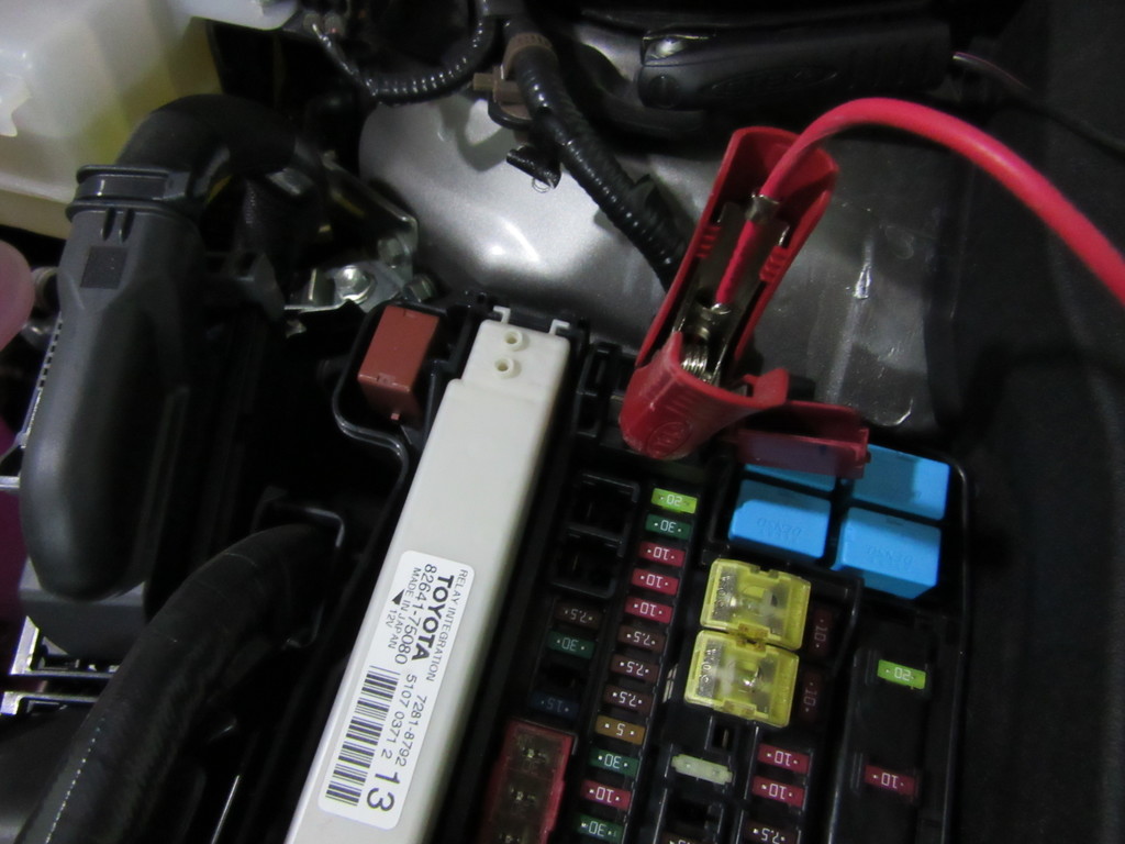

La varta B33 n'est pas compatible ?
Sinon sur les hybrides toyota, mesurer au multimetre (via la prise de démarrage dans le compartiment moteur) le matin a froid, la tension doit etre >= 10.5v. (quand elle est neuve elle sort 12.8v)
On notera que ça encaisse une très grosse fatigue de la batterie, une voiture classique a du mal a démarrer en dessous de 12.0v.

chaced a écrit :
(ou au micro booster usb)
il faut que je m'en achète un à l'occasion, genre ça:
https://images-na.ssl-images-amazon.com/images/I/71K4rjCmp4L._SL1024_.jpg
FeedBack
n°51526474
chaced
Posté le 13-11-2017 à 11:53:48  profilanswer
On peut prendre le plus petit, le but de jeu c'est juste de pouvoir réveiller le calculo pour qu'il colle les ralais de puissance de l'inverseur :D
Et c'est plutot ça sur nos hsd ;)
https://4.bp.blogspot.com/-5QcMHs6pnCU/WZCg1fevNNI/AAAAAAAABi0/lfGaAFWNw9ggpT2aOZLiR3dNRtJL_4KUACLcBGAs/s1600/fus6r.JPG
