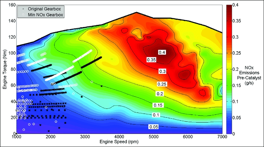

il me semblait qu'il y avait un second avantage, en plus de l'indice d'octane plus élevé (qui réduit donc le risque de cliquetis) :
dans tous les cas avec de l'E85 on injecte plus de carburant dans la chambre de combustion
cette vaporisation se transforme en gaz lors de la combustion dans la chambre
d'un point de vue physique/chimique : la conversion d'un liquide (même vaporisé) en gaz permet de faire baisser la température, car le changement d'état s'accompagne d'une absorbsion d'une partie de l'énergie thermique.
(c'est le principe de la transpiration sur un corps humain, ou des tours réfrigérantes sur les centrales)
ce qui explique pourquoi en E85, un moteur mettra plus de temps à chauffer qu'en SP95
PS : c'est ce que j'ai lu / vu à quelques occasions
je ne sais pas si c'est vrai ou une L.U
wave a écrit :
La différence est importante en proportion par rapport à l'essence, car encore plus que le supplément de volume, la vaporisation de l'alcool absorbe bien plus d'énergie que celle de l'essence. Si on part d'une surconsommation de 30%, la vaporisation du carburant absorbe 3 fois plus d'énergie à l'E85.
Mais comparé à la chaleur produite par la combustion???
En partant des hypothèses suivantes:
  • Valeurs "moyennes" pour l'E85 (compte tenu de la variabilité possible de composition).
  • Surconsommation de 30% à l'E85 par rapport à l'E10
  • Circulation urbaine lente (juste pour l'exemple): 5 l/100 à l'essence pour une moyenne de 20 km/h. Histoire de prendre une situation défavorable à la chauffe du moteur.
Puissance moyenne absorbée par la vaporisation: 73W pour l'E10, 224W pour l'E85. On est bien loin de la puissance nécessaire au chauffage de l'habitacle.
Maintenant, si on part d'un rendement mécanique de 35% et qu'on compare à la quantité de chaleur qui n'a pas été convertie en énergie mécanique:
  • 7.52 kW pour l'E10. même pas 1% absorbé par la vaporisation.
  • 5.15 kW pour l'E85. 4.3% absorbé par la vaporisation.
En soi c'est pas tellement ces 4.3% qui vont faire une grosse différence...
Mais en fait si on a une surconsommation de 30% c'est qu'on a un rendement sensiblement meilleur (+11%). Et donc qu'on crame à peu près 10% de calories en moins. Là ça devient non négligeable surtout si on en prélève une partie pour le chauffage.
Ces 10% de calories en moins s'expliquent par plusieurs raisons:
  • la vaporisation de l'E85 ne fait pas que prélever de la chaleur, elle la convertit partiellement en énergie mécanique.
  • l'indice d'octane supérieur aide au rendement (pression d'admission supérieure/moins de pertes par pompage ou meilleure réutilisation de la puissance apportée par le turbo, avance à l'allumage, plus de couple donc régime inférieur et moins de frottements...  selon les moteurs)
  • une combustion un plus rapide
Bref, oui, un moteur à l'E85 devrait chauffer dans le meilleur des cas un petit peu moins vite, et il y a toutes les raisons pour que ça soit bien plus sensible en ville avec demande de chauffage de l'habitacle.Oui en effet. C'est un effet d'un ordre d'importance moindre si on roule tranquillo.Si je vous ai pas saoulé l'autre fois, je repars pour un tour. [:durandal2]
On appelle cette valeur "La chaleur latente de vaporisation" (changement d'état liquide-gaz).l'E85 (bioéthanol) est d'environ 845 kJ/kg, contre environ 420 kJ/kg pour l'essence SP95
Dit autrement pour évaporer 1 kg de E85 en phase vapeur (sans parler de l’énergie pour le chauffer, c'est encore autre chose) il faut 845 kJ (c'est beaucoup, mais l'eau est magique dans ce cas. c'est le liquide record, ~ 2250 kJ/kg  ça envoi du gros en refroidissement, pour ça que ça marche bien l'eau pour refroidir / éteindre les feux  :D ). Pour les sciences Nazi, pour faire mieux il faut aller taper dans les métalloïdes, Silicium liquide 12800 kJ/Kg ou Sodium liquide 4200 kJ/Kg...)
Dans ton cycle d’homologation pollution et conso, genre NDEC ou WLTP, globalement il n'y a pas de forte charge ou de fort régime. "tu te traine bite tu roules comme chienblanc  [:finkbrau1:3] Pour preuve, un diagramme moteur avec les "operating points", donc les endroits de la courbes de puissance / couple ou l'on se trouve quand on fait le cycle...
https://rehost.diberie.com/Picture/Get/f/548299
Comme vous pouvez le voir, on est bas en régime. Et comme vous pouvez le voir sur ce moteur, partout ailleurs on fait plus de Nox.  sauf tout en haut du compte tour. Et pourquoi ça messieurs mesdames ?? Les motoristes seraient ils idiots ?
Ben non. Partout ou on nous sent pas le cul sur la polution ( :o ), sur la voiture de monsieur tout le monde j'entends, on va chercher à être économique.
Donc en gros : et je grossis le trait car c'est bien plus subtile, et surement encore plus maintenant que quand je suivais ça de près ya 15 ans.En bas du graphe ci dessous, il y a la richesse, formulé par rapport au rapport stockiométrique de 14.7 pour bruler du SP. Mais c'est pareil que le Lambda. Bref, vers la gauche c'est "trop riche", et vers la droite "trop pauvre".En gros, le moteur s'arrange pour rester dans le vert dans les zones du cycles.Puis ailleurs si on veut être encore plus économe, mais émettre plus de Nox, on rajoute de l'air. Et oui, comme ça chaque petite gouttelette de carburant elle va trouver pas loin d'elle des copains oxygènes pour cramer  :sol: . Le hic, c'est que pauvre = haute température ( [:logicsystem360:1]  vous le savez maintenant). Et haute température + oxygène libre = oxydation de l'azote de l'air (N2) et donc formation de NO2 et NO3 qu'on regroupe sous le terme barbare de NOx.   (coucou le scandale des Nox sur les diesels, ou par défaut c'est encore pire, le mélange est très pauvre. Mais même logique)
Et si je veux claquer de la puissance, j’enrichis ! => Nox en forte baisse, d'ou la courbe clean en Nox tout en haut du compte tour, car pour gratter quelques chevaux sur la fiche technique ça vaut le coup.En plus en faisant ça, tu abaisses la température de combustion. Toujours bon à prendre, car plus de combustion par minutes = plus de chaleur à évacuer des pistons / culasses / soupapes etc.Et je vaporise du carbu également de manière opportune pour refroidir les têtes de piston et éviter de fondre l'alu  :o , et ça évite aussi les risques de cliquetis.Et là avec l'E85 le carburant c'est un vrai climatiseur à piston  [:armageddindon:7] )
Pour ça que si tu fais du circuit, avec de l'E85 tu peux faire des cartos haute performances très violente. Tu fous 3 tonnes d'avances, et tu arroses avec des énormes injecteurs pour refroidir....
https://forum.scct.fr/uploads/monthly_2019_10/airfuel.jpg.950c5411fc348386a0a9c672fbca7af2.jpg
Bon voilà, ça c'est sur des fonctionnements un peu "de base". S'il y a de la surral et/ou des stratégies encore plus tordus ça peut être un peu différent. Donc je dirais quand même par précaution, que si on roule à l'E85 pour économiser du fric, on roule tranquillou avec le moteur. Si on veut de la perfo, on revient en condition normal pour le moteur.Ou alors on veut de la grosse perfo, et on fait une prépa éthanol agressive, mais ça va pas dans le sens de la fiabilité  :D .
Et dans tous les cas, on vidange un peu + souvent. L'ethanol dilue l'huile et la rend vraiment moins bonne. Plus vite que du SP95.
https://forum.scct.fr/uploads/month [...] ca7af2.jpg
