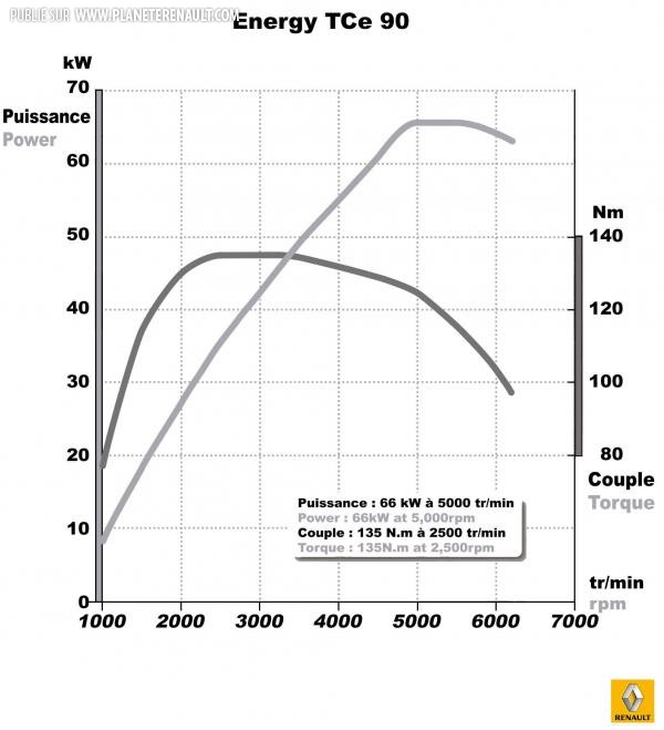

Pour moi il y a des bons moteurs et d'autres foireux. Les 1.2 et 1.4 TCe consomment beaucoup, le 1.2 THP est très bon sur ce point (et pas désagréable).
tu as raison
sur les downsizés la courbe de couple ressemble à ça, couple placé bas mais plage d'utilisation restreinte, tout est fait pour imiter les diesels (en plus mauvais)
à quoi bon autant faire un diesel avec un bon couple et qui consomme moins  :o
amha c'est une fausse piste, c'est du bricolage bas de gamme, à la limite il vaut mieux avoir recours à l'hybridation ou full électrique c'est plus fiable
http://www.planeterenault.com/UserFiles/Image/gamme/technique/h4bt/Renault_31768_1_6.jpg
là vous pouvez voir aisément que la plage d'utilisation est beaucoup plus large, l'agrément est infiniment meilleur
http://stellae.mystica.free.fr/subaru/photos_miniatures/courbe.gif

tu as raison
http://www.planeterenault.com/User [...] 68_1_6.jpg
http://stellae.mystica.free.fr/sub [...] courbe.gif
