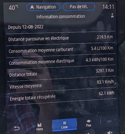

Exemple de chiffres (en 3000 bornes la batterie est vite vide. On ne parle pas d'explosion de conso...
ManuLM a écrit :
Retour de conso estivale après un AR Nice (06)-> Lannion (22) en Megane PHEV, a trois, biens chargé (coffre break/Estate plein), et clim vu la température estivale et le transport de Saint Nectaires depuis Clermont :love:
Sur autoroute on roule a +6 a 7km/h de la vitesse légale, au régulateur souvent (adaptatif, pas forcement le plus économe quand il cherche a se caler a une distance fixe de la bagnole de devant).
Aller par l'autoroute a 94% (1268/1346km), alternance de 130 et de 110 (vive la Bretagne sans peages). Conso 5.9 litres au 100, pas de recharge, de toute façon l'impact est négligeable sur 1400km ...
Retour avec un mix plus important de nationales (Clermont -> Montelimar), au final conso de 5.4L sur le trajet global AR de plus de 3000 bornes (c'est loin la Bretagne vu de Nice [:the geddons] ), pareil pas de recharges, sauf un peu en trajets locaux en Bretagne (~3x charges je dirais).
Donc sur autoroute, pas de miracle, ça consomme, par contre des que la nationale arrive, avec ses ralentissements (bleds, rond-points...) ou ses montées et descentes (Auvergne, Ardeche) alors la l'hybride remplit bien son rôle, car si on fait le calcul, sur le trajet de retour qui etait a 76% de l'autouroute (981/1285km) avec pas mal de 110, je suis juste en dessous des 5L/100km.
https://i.postimg.cc/bJbPK8c2/image.png
