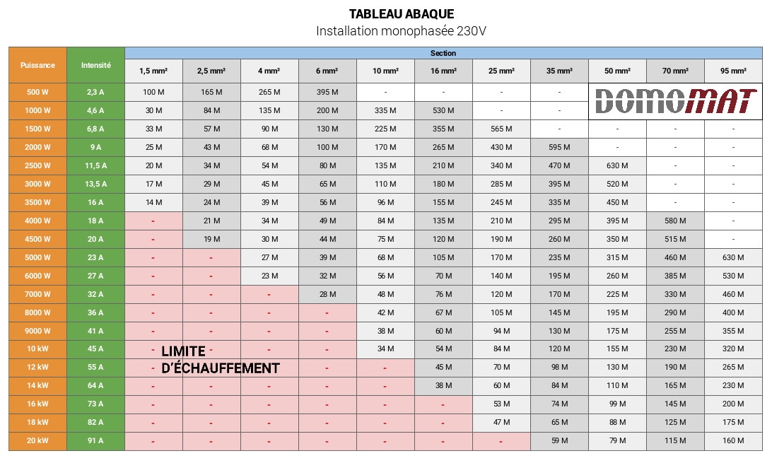

Gaffe à ton installation élec si tu charges à plus de 10A :o
Sur une prise 16a, câblée avec du 2'5mm2 protégé par un 20A ce serait quoi le soucis !?

n°69729402
badmax
Only Amiga makes it possible
Posté le 07-12-2023 à 08:16:11  profilanswer
Risque d'échauffement sur la prise, en gros le plastique peut fondre.
Mais même à 10A on peut avoir des problèmes sur le serrage des câbles, peu importe la section. On voit ça à la caméra thermique.

Obligation d'avoir du 6mm² sur un dij dédié pour une prise de charge...Sinon tu vas foutre le feu.
n°69747371
badmax
Posté le 10-12-2023 à 18:36:30  profilanswer
ça fait 3 ans que je charge le VE sur une prise 16A standard à 10A. Controlé à la caméra thermique, j'avais le serrage d'un neutre en 10 carré qui chauffait un peu plus que le reste (>40°), on ressere un coup et y'a tout à 35° max sur la ligne. La prise en elle-même est une Legrand, y'a aucune trace dessus.
Du 6 carré c'est si tu envisages de mettre une borne à terme que ça devient intéressant, sinon osef à 10A.
n°69747734
brunonone
Posté le 10-12-2023 à 19:36:22  profilanswer
pour une borne 32A c'est 10mm2, c'est la norme.
Pour du 16A c'est 2.5mm2.
[:pierroclastic:5]
32A = 6mm², pas 10
(à moins d'avoir des longeurs de cable importante :o )
Message édité par cisko le 11-12-2023 à 11:41:16
n°69750395
tails38
Posté le 11-12-2023 à 11:43:33  profilanswer
La norme c'est 10² un point c'est tout ....
n°69750445
chaced
Posté le 11-12-2023 à 11:52:03  profilanswer
En A5 NF-C-15-100 Pour une prise :
    Pour une intensité de 10 A, la section du fil doit être de 1,5 mm².
    Entre 16 et 20 A, la section doit être de 2,5 mm².
    Pour 32 A, elle doit être de 6 mm².
Avec la norme tails38, c'est 10mm² :o

Posté le 11-12-2023 à 12:05:07  profilanswer
https://rehost.diberie.com/Picture/Get/f/229749
n°69750542
chaced
Posté le 11-12-2023 à 12:10:05  profilanswer
une petite doc qui explique la différence entre l'amendement 4 et le 5 d'ailleurs : https://www.legrand.fr/sites/defaul [...] 15-100.pdf
mais quelle norme  [:petrus dei]
en 6² tu peux faire 28m
après oui si tu veux faire entre 28m et 48m de longueur de cable, il faut passer en 10²
norme nf c15-100
n°69750921
arylol
Posté le 11-12-2023 à 13:17:11  profilanswer
norme nf c15-100
Pour les VE c'est 10 mm2. Pour les autres usages oui c'est 6mm2.
n°69750941
tails38
Posté le 11-12-2023 à 13:21:15  profilanswer
La norme irve tout simplement.
Une borne VE est câblée sur un 40a donc exit le 6 carré
n°69751026
buggy2680
Gamertag xbox : pitipotinou
Posté le 11-12-2023 à 13:34:03  profilanswer
donc ce n'est pas 32 A  :o
n°69751068
tails38
Posté le 11-12-2023 à 13:42:28  profilanswer
La borne tire au max du 32a.
Donc comme tu ne peux pas mettre un disjoncteur 32a (que ce soit une borne ou un autre équipement) ça exclu le 6 carré.
