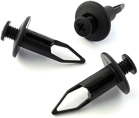

groux a écrit :
Petite question aux possesseurs de P+:
sur la mienne, il y a une espèce de languette de fixation du pare-choc arrière qui s'est défaite , sous la voiture, un peu à gauche du milieu.
Cette "languette" est percée d'un trou, et il y a dans le carter sous la voiture un autre trou rond qui semble correspondre.
Qqu'un pourrait me faire une photo de ce qui lie les deux? un clip plastique? autre chose?
J'essaierai de faire une photo ce soir.
edit:
Ca correspond à ce qu'on voit là, à 3min10:
https://www.youtube.com/watch?v=7KUDaJj1w9I
Je repose ma question  :whistle: : qqu'un qui a une P+ (P3? je ne sais pas si pareil) pourrait-il me dire et/ou me faire une photo de comment est fixée cette patte du pare-choc arrière?
https://i.servimg.com/u/f60/11/04/40/60/grx_2413.jpg
https://i.servimg.com/u/f60/11/04/40/60/grx_2411.jpg
Je pense que c'est fixé via le trou dans le carter au dessus, mais je ne comprend pas comment
https://i.servimg.com/u/f60/11/04/40/60/grx_2412.jpg
Il ya une autre plaque à qques mm au dessus du trou
https://i60.servimg.com/u/f60/11/04/40/60/grx_2414.jpg
empêchant de mettre une agraphe de ce type, comme visiblement sur les autres fixations du pare-choc
https://images-na.ssl-images-amazon.com/images/I/41MnbqTqPdL._AC_.jpg

Sur ma Yaris hybrid c'est ce type d’agrafe. J'imagine que c'est identique sur toutes les Toy'
https://i.imgur.com/P8AqEQ8.jpg
Merci, :jap:
les autres point de fixation , ouais, c'est comme ça.
Mais pour cette patte je vois pas comment: l'agraphe (j'en ai commandé sur ebay) ne peut pas être enfoncée dans le trou du carter au dessus  [:urd]
