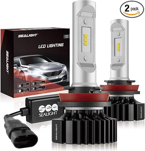

J'ai donc monté des ampoules de croisement LED dans les lenticulaires sur la Prius. À part un éclairage d'hôpital, un délestage de 20 balles, je vois pas le gain. Ça éclaire toujours aussi mal, je me demande même si c'est pas pire qu'avant.
Je vais essayer d'en coller sur les pleins phares pour voir, mais je suis vraiment pas convaincu. À part passer pour un Kéké avec l'éclairage blanc, j'ai le sentiment que c'est pas ouf :o
J'ai pris ça :
https://a.aliexpress.com/_UEnOh
n°58639882
k-nar
Laqué.
Posté le 24-01-2020 à 20:06:46  profilanswer
Tu as bien lu et respecté la notice d'installation ?

Posté le 24-01-2020 à 20:08:17  profilanswer

Posté le 24-01-2020 à 20:12:41  profilanswer
Il y a un sens...
n°58639946
Kronick91
Le Stig, en moins bien
Posté le 24-01-2020 à 20:18:17  profilanswer
Un sens pour quoi ? Pour l'ampoule ? Il y a des détrompeur, dont un principal qui va vers le haut, comme sur l'ampoule halogène. Le connecteur ? Il y a un détrompeur pour pas se tromper non plus. Ça semblait logique que ça fonctionne comme une halogène. Et une LED monté à l'envers ça réagit pas comme une diode ? Ça s'allume quand même ? J'ai un doute.
Bon j'ai lu la notice par acquis de conscience, et ça confirme que j'ai bien procédé. Cay dla merde me semble donc être la réponse :/
J'ai pris ça :
J'ai monté ce kit aussi pour la p2.
Le gain est quand même significatif, mais on part de très loin sur la p2.
Par contre j'éclaire un peu bas ... Je me demande si ça vient de la portée des feux, du réglage des phares ou si le fait de changer les feux de position aussi changerait quelque chose.
n°58642404
pas possible, sur mon ex P3 c'était bien mieux que l'halogène de daube (marque Sealight), sens de montage probablement, ou pas de bol mais Novsight sur ma P2 c'est vraiment de la balle, je vous conseillerai pas si c'était de la merde
Kronick91 a écrit :
Je vais essayer d'en coller sur les pleins phares pour voir, mais je suis vraiment pas convaincu. À part passer pour un Kéké avec l'éclairage blanc, j'ai le sentiment que c'est pas ouf :o [/url]
non pas sur les pleins phares, sans la lentille de convergence c'est de la merde, il faut soit la lentille soit un réflecteur pour que ça marche avec les LED
avec des LED la source d'éclairage n'est pas ponctuelle, pas comme une halogène ou une lampe à déchage
sur le H4 de la P2 c'est différent, y'a un réflecteur pour renvoyer les rayons vers le réflecteur du phare
Bah écoute j'ai check ce matin, pas de sens de montage particulier autre que celui des détrompeurs, l'ampoule en elle même n'a pas de sens. Franchement jamais ça sort 10k lumen, c'est claqué au sol, ça sort pas plus que les 2k lumens de mes halogènes déjà prévues pour éclairer fort.
Ok, donc j'ai soit pas de chances avec le modèle de LEDs, soit la P3 c'est tellement mauvais en éclairage qu'il y a rien à sauver.

neogeo78
Posté le 27-01-2020 à 09:27:20  profilanswer
j'avais des Sealight sur l'ex P3, le design ressemble au Novsight pourtant, c'était vraiment mieux que les halogènes d'origine, maintenant j'ai plus de P3 pour tester les Novsight  :o , j'ai donc pas la certitude mais ce qui est certain ce que sur la P2 en H4 c'est vraiment de la balle
https://images-na.ssl-images-amazon.com/images/I/61-N7UEgz8L._AC_SX466_PIbundle-2,TopRight,0,0_SH20_.jpg
Mazin a écrit :
Protip : ça ne sort évidemment pas 10.000 lumens. Ces informations sont mensongères et à prendre avec des pincettes.
Je suis le premier à avoir conseillé ce kit pour l'avoir utilisé un bon bout de temps sur une voiture ne disposant même pas de lenticulaires
merci encore à toi Mazin  :jap: , perso j'en ai testé un bon nombre de kit H4, celui ci offre le faisceau le plus conforme et le plus homogène, avec une puissance confortable sans éblouir, à un prix presque kdo  :love: que demander de plus ?
