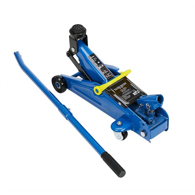

Hmm ok je vais voir pour m'en procurer un. Toute façon il faudra bien pour le changement des pneus tout ça plus tard.
Mais il n'est pas possible de le soulever sur le coté quand même?
Car j'ai ça :
https://s1.medias-norauto.fr/images [...] 763712.jpg

Encore heureusement que c'est possible, par contre il faut placer le cric aux endroits prévus/définis.

J'ai vu ça en feuillant le manuel :o mais je me dis que je devrais acheter un bon cric plat, ça sera mieux pour les futures vidanges etc..
Du coup, ça devrait suffit ça : https://www.manomano.fr/p/xl-perfor [...] -kg-735123
ou faut plutot vraiment viser ça? : https://www.manomano.fr/p/cric-roul [...] at-5654132
Je parle surtout par rapport à la profondeur du truc. :jap:

J'ai déjà mis une photo de cric pour soulever le devant de la voiture, c'est-à-dire l'extra plat. Pour le côté un cric normal suffit, même celui dans ton coffre.  :o
N'oublis pas la paire de chandelles si tu n'en as pas déjà.

Ok merci, donc le "plat" ne suffit pas, mais faut l'extra-plat. Bon on va rester sur le coté pour l'instant :D
Et oui j'ai 2 paires de chandelles :jap:

Il y a de fortes chances que le cric normal ou plat ne passe pas sous le point de levage ou bloquera au niveau du pare-choc. Il faut l'extra plat comme celui-ci. Pas besoin d'un pro ni le prix d'un pro non plus.  [:tinostar]
Il te suffit simplement de mesurer sol/pare-choc et sol/point de levage pour savoir lequel tu as besoin.

pas besoin d'investir dans un autre cric si t'en as déjà un, j'ai presque le même que le tien depuis plus de 10 ans
en plus si tu lèves sous le moteur en plus du risque de dérapage il va t'emmerder quand tu vas faire la vidange
pour rappel un cric sert juste à lever et non pas maintenir le véhicule pendant le travail, il faut des chandelles et des cales (pour bloquer les roues touchant le sol) et travailler sur un sol plat et stable
ça c'est sous le moteur, je suis curieux de savoir ou tu veux mettre ton cric ?  [:transparency]

Mon cric ne va pas assez loin, ie je peux pas bouger la barre pour monter la voiture. Donc obligé de le faire sur le coté.

Roger j'ai le même en rouge (lidl).
même problème avec la TVR, j'ai finalement monté les roues avant sur des chandelles, et j'ai gagné de la hauteur (je devais enlever une roue arrière).
très sympa le cric plat, bon à savoir,
