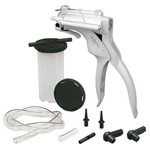

Pour ceux qui ont l'option "12 pouces gauches" y'a aussi le Mutyvac http://www.amazon.com/Mityvac-MV80 [...] B005O2LQLQ
Tu branches sur ta vis de purge, tu l'ouvres, tu pompes, en mettant du liquide neuf et basta. C'est le même principe que la seringue mais sans se salir les mains  [:julm3]
http://ecx.images-amazon.com/images/I/4124L6uA%2BBL.jpg
http://ecx.images-amazon.com/image [...] A%2BBL.jpg
t'as le même genre de truc en plus suédois qui se branche sur un pneu pour faire l'entrée d'air
j'ai
et c'est pas terrible ... au final je n'utilise que le petit gobelet +tuyo et à l'ancienne.
