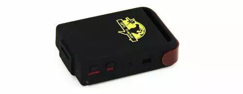

présentation du Tracker GPS TK-102-2 Xexun, aussi appelé traceur, traqueur ou balise
http://www.studiosport.fr/dhtml/upload/image/tracker-gps-tk-102-2-xexun-p-image-159372-grande.jpg
Le TK-102-2 se contrôle et se configure exclusivement depuis votre téléphone. Votre numéro sera donc considéré comme "administrateur". Jusqu'à 5 administrateurs peuvent être enregistrés dans le Tracker, et c'est à ces numéros de téléphone qu'il communiquera ses coordonnées en fonction des réglages définis. L'appareil se configure simplement par l'envoi de SMS , une liste de codes à lui envoyer est fournie dans le manuel de l'utilisateur.
http://www.studiosport.fr/dhtml/upload/image/tracker-gps-xt107-xexun-p-image-162991-grande.jpg
Totalement silencieux et discret, le TK-102-2 envoie donc uniquement des SMS à son administrateur lorsqu'une condition est remplie ou quand celui-ci le sollicite. Un mode "écoute discrète" complète la liste des fonctions proposées :

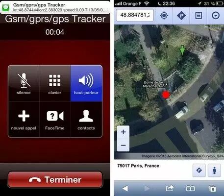

- Mode "écoute discrète" : le Tracker "décroche" lorsque vous l’appelez, et vous permet d'écouter les sons dans un rayon d'environ 10m autour de celui-ci.
- Mode "localisation simple" : le Tracker répond à votre appel par un SMS indiquant ses coordonnées GPS exactes + un lien direct vers Google Maps.
- Mode "adresse exacte" : le TK-102-2 vous envoie par SMS l'adresse exacte à laquelle il se situe à l'instant de votre appel.
- Mode avancé "détecteur de chocs" (nécessite une application smartphone pour TK-102 - disponible sur l' App Store et Android): en cas de chocs détectés par le Tracker, celui-ci vous prévient par un SMS comportant également ses coordonnées GPS.
- Mode avancé "détecteur de mouvements" (nécessite une application smartphone pour TK-102 - disponible sur l' App Store et Android): lorsqu'il est sensé être immobile, vous l'indiquez au TK-102-2. Au moindre mouvement, celui-ci vous prévient par un SMS.
- Mode avancé "limite de vitesse" (nécessite une application smartphone pour TK-102 - disponible sur l' App Store et Android): si le Tracker excède la vitesse que vous déterminez, vous êtes prévenu instantanément de sa localisation.
- Mode avancé "périmètre de sécurité" (nécessite une application smartphone pour TK-102 - disponible sur l' App Store et Android): vous déterminez les coordonnées GPS d'un rectangle dans lequel le Tracker doit rester. Si celui-ci en sort, un SMS vous est envoyé toutes les 3 minutes avec les coordonnées GPS instantanées.
- Mode avancé "historique de localisations" (nécessite une application smartphone pour TK-102 - disponible sur l' App Store et Android): le Tracker peut vous communiquer ses différentes localisations à une date déterminée.
- Mode "SOS" : Un bouton SOS est présent sur le TK-102-2. Si la personne qui le détient presse ce bouton pendant 3 secondes, l'administrateur du Tracker recevra toutes les 3 minutes un SMS d'alerte comportant les coordonnées GPS.
- Mode "alerte batterie" : en cas de faible tension de la batterie du TK-102-2, l'administrateur recevra un SMS toutes les 3 minutes l'informant de cette faible charge.
http://www.studiosport.fr/dhtml/upload/image/tracker-gps-tk-102-2-xexun-p-image-159375-grande.jpg

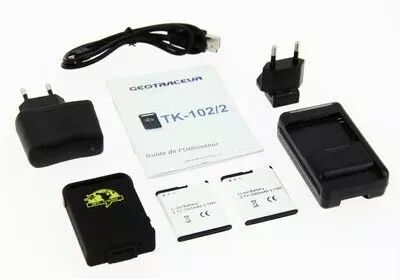

Contenu du produit
- 1 x GPS Tracker TK-102-2
- 1 x Prise chargeur secteur + adaptateur
- 2 x Batterie Li-Ion 3,7V - 1000mAH
- 1 x Câble USB
- 1 x Manuel d'utilisation en français
