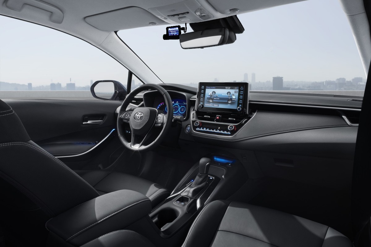

Pour une toyota corolla, vous avez une idée pour le montage d'une dashcam ?
qui a cette voiture (année 2019-2020) ?

Ben normalement comme dans n'importe quelle autre voiture, vers le rétro côté conducteur, avec câble qui passe dans le ciel de toit..... c'est le mieux pour intéragir avec la caméra et ne pas être gêné....

...et la savoir se faire oublier. Là où tu l'as placée, tu ne peux pas pousser le pare-soleil contre le pare-brise en plus de bloquer la vue sur la signalétique haute.  :D
Certains véhicules ne sont pas pensés pour l'emplacement d'une dashcam. :o

Bizarre, un modèle plaqué contre le parebrise comme les 70mai ne devrait pas gêner le pare soleil AMHA (normalement ce dernier ne vient pas totalement toucher totalement le parebrise anyway) ni gêner la visibilité des panneaux, ou alors t'as vraiment une voiture très engoncée :o mais justement ça ne semble pas être une supercar ta voiture :o :D
Sur cette perspective (même si c'est la version UK :o ), je vois de la place perso...

Déjà pour commencer je n'ai pas tout ce merdier inutile tout autour du rétro intérieur. :o
Il y a un espace là où le pare-soleil pivote mais le bas vient toucher le pare-brise. Ensuite tout dépend si tu es assis ou vautré/couché sur ton siège que ça peut gêner ou pas pour voir par exemple le feu tricolore perché de l'autre côté du carrefour. :o
C'est surtout le côté distractif de l'écran à cet endroit. Comme écrit précédemment, j'aime lorsque la dashcam se fait oublier lorsque je regarde au travers du pare-brise.

L'écran de la dashcam est éteint lorsque tu ne l'active pas via un bouton... :jap:
Pour le reste pas grand chose à dire, visiblement tu trouveras toujours des détails qui ne vont pas :o :D Bref mon conseil c'est commande une dashcam sur Amazon pour voir (70mai Pro/A119) et check ce que ça donne "en vrai" (et pas juste dans ce que tu te représente mentalement :p ) et si ça va pas, tu renvoies ! :)

y a pas de bonne réponse car ca va dépendre de la forme de ta dashcam et de toute la partie parebrise + paresoleil en fait.
Ma Viofo A119, elle n'est pas épaisse, elle n'a pas une protubérance qui ferait qu'elle serait "épaisse" à un endroit (genre au niveau de la lentille) et comme le pare-soleil ne vient pas se plaquer à ras du "merdier inutile tout autour du rétro intérieur", j'ai pu la placer comme sur la photo de Chiminiv9 sans gêner la descente du Paresoleil, ce n'est pas une sorte de gros cube façon gopro qui pour le coup, vient bien te casser la vue ou l'emplacement.
Genre cette dashcam me donne l'impression d'etre imposante par rapport a ma viofo (je me trompe sans doute mais c'est l'impression que ca me donne).
