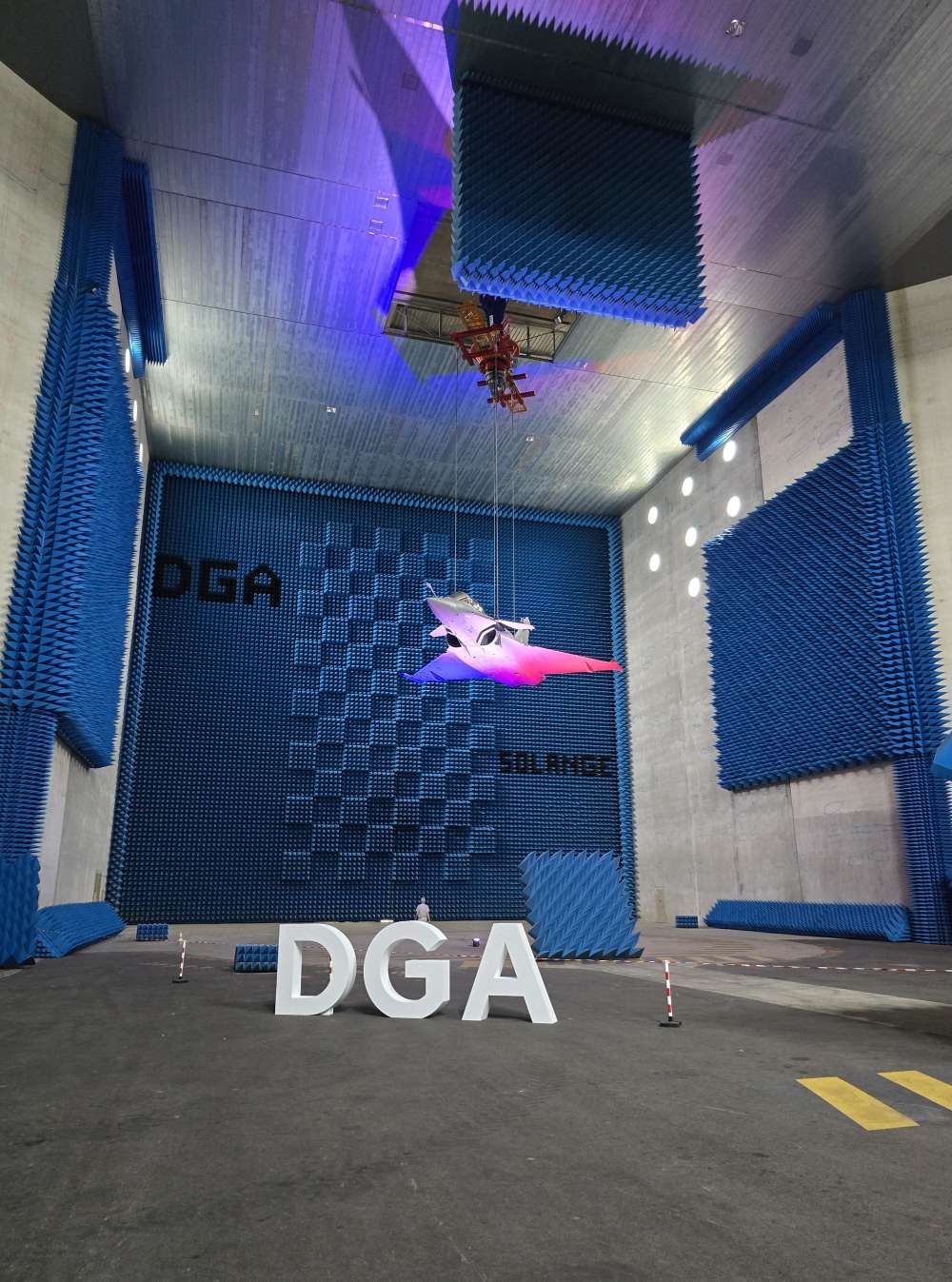

Une maquette ne présentera jamais les aspérités et les jeux de portes/trappes d'un véritable avion.
D'autant plus que là ils testent toutes les confs, donc va mettre des tonnes sous les voilures d'une maquette pour voir :o
n°74837161
lokilefour​be
Posté le 17-06-2026 à 10:43:22  profilanswer
Heuuuu tu as déjà vu la finesse et les détails qu'on peut avoir des moulages, ou avec des impressions en 3D?
Là par exemple c'est une Imprimante de Safran
https://france3-regions.franceinfo. [...] de%20long.
On parle pas de maquette Heller à 10 balles made in china.  :o
Ensuite ce n'est pas la charge ou la résistance qui sont testées, donc on peut parfaitement intégrer de gros réservoir légers. Il faut juste s'assurer que la forme est identique et que le revêtement de surface reproduit les propriétés physiques d'un vrai réservoir (réflectance identique à différentes fréquences).
C'est comme pour les tests soufflerie, on s'en fout de la matière il faut juste une forme identique.
La c'est pas une maquette de soufflerie !
On veut des données fiables et représentatives. Donc un avion avec sa peinture SER etc.
Pour les emports, ça commence à faire une sacré marquette si tu dois la renforcer pour emporter les emports.
Bref autant prendre un vrai avion :o
J’ai pas accès à tout l’article (si quelqu’un veut partager je suis preneur :D) mais dans la partie gratuite ils ne parlent pas de maquette mais d’avion. Et vu ce qu’ils disent de l’installation Solange c’est compatible avec mettre un vrai avion dedans (diam 58m, hauteur 40m) remplace une installation trop petite pour les avions contemporains.
On peut mettre un A320 ?  :o

Solange qui a également vu passer une maquette de l'ADT-X Shinshin Japonais en 2005 . . .
https://cdn-media-sdv.ouest-france.fr/ldd/uploads/2024/04/1461003374.jpg
En soufflerie tu teste l’écoulement d'un fluide sur la peau de la structure, et tu as des équations qui te permettent assez facilement d'extrapoler les résultats à différentes échelles.
Là c'est de l'électromagnétisme, qui, s'il ne pénètre pas l'alu ou le titane, réagit directement en fonction de la taille des éléments (Longueurs, jeux, etc...), et pénètre les matériaux composites et les peintures . . . Bref, trop compliqué à extrapoler dans des mesures destinées entre-autres au calibrage opérationnel de SPECTRA . . . (Dans le développement du Rafale ça a probablement été fait pour classer les RCS des formules aéro envisagées, mais pas pour une mesure destinée à aller au front)
Obelix_38 a écrit :
Tu dois avoir un très grand "chez-toi"  [:aurelien_fr]
Je n'ai pas dit que ce n'était pas une maquette à l'échelle 1.  :o  On peut très bien avoir une structure légère échelle 1 recouverte d'une peau et de peintures identiques à l'original.
Alors ptet que c'est un vrai Rafale complet suspendu, mais ça ne me semble pas forcément indispensable pour des mesures radar externes, tout le life support du pilote est inutile, un vrai siège éjectable est inutile, deux réacteurs complet sont inutiles, toute l'électronique du cockpit est inutile, un vrai radar AESA aussi etc.. c'est ça que je voulais dire.
A moins qu'il y ait aussi d'autres test qui imposent d'avoir un vrai avion complet.  [:cosmoschtroumpf]
Ou que ce soit plus simple d'emprunter un vrai Rafale pour les tests avant de le rendre à son escadrille que de fabriquer une maquette parfaitement identique mais en toc :o
Si tu veux caractériser les émissions c’est peut-être pas mal d’avoir les sources. Et toutes les masses métalliques ayant une influence sur les ondes je dirai qu’il vaut mieux tout garder.
Pareil, la signature radar arrière elle doit être pas mal impactée par les moteurs, se faire chier à calculer et fabriquer un équivalent, bof. Équivalent qu’il faudra de toute façon caractériser et comparer à l’original  [:arantheus]

1. S'agit-il d'un vrai Rafale ou d'une maquette ?
Il s'agit d'une cellule de Rafale à échelle 1 (grandeur nature), mais ce n'est pas un avion "complet" au sens opérationnel (il ne peut pas voler).
Pour des essais de Surface Équivalente Radar (SER) ou de compatibilité électromagnétique, la DGA utilise une cellule d'essai réelle (souvent issue de prototypes ou de structures réformées) qui présente exactement la même géométrie et la même composition de matériaux (composites carbone, alliages d'aluminium, peintures absorbantes) qu'un vrai Rafale.
L'avion est "vidé" de ses éléments mécaniques lourds inutiles pour les tests électromagnétiques : il n'a pas ses moteurs (les réacteurs M88), pas de carburant, pas de trains d'atterrissage lourds, ni de câblages hydrauliques. En revanche, il embarque tous les équipements électroniques internes et capteurs réels (système de guerre électronique SPECTRA, radar RBE2, liaisons de données) que les ingénieurs veulent tester en situation d'émission et de réception.
2. Quel est le modèle exact ?
C'est bien un Rafale B (la version biplace de l'Armée de l'Air et de l'Espace), comme en témoigne la longueur de la verrière du cockpit (conçue pour deux pilotes), parfaitement visible sous cet angle.
3. C'est quoi, "Solange" ?
Le nom SOLANGE ne désigne pas l'avion en lui-même, mais l'ensemble du système mécanique de suspension et de positionnement. C'est l'acronyme de Système Orientable Lourd pour Aéronefs et Gros Engins.
Le dôme ou cylindre bleu de pointes anéchoïques que l'on voit au plafond abrite une machinerie ultra-précise capable de faire tourner l'aéronef sur lui-même à 360° et de le faire incliner (tangage, roulis). Cela permet aux antennes de mesure, camouflées derrière les parois de la pièce, de cartographier la signature radar ou radio de l'avion sous tous les angles possibles, simulant un vol réel. Le bâtiment lui-même est gigantesque : un cylindre de 40 mètres de haut pour près de 60 mètres de diamètre.
4. Les câbles semblent très fins pour plusieurs tonnes : pourquoi ?
C'est une excellente observation, et c'est l'un des plus grands défis d'ingénierie de cette salle :
Le piège des câbles en acier : Si la DGA utilisait de gros câbles métalliques pour suspendre l'avion, ces câbles agiraient comme d'immenses antennes. Ils réfléchiraient les ondes radar et fausseraient complètement les mesures de discrétion (furtivité) du Rafale.
La solution composite : Les suspentes utilisées sont des cordages ou des tirants ultra-techniques fabriqués dans des matériaux composites de haute performance (comme des fibres de Kevlar, d'Aramide ou de polyéthylène à ultra-haute densité spectrale comme le Dyneema).
Le rapport poids/diamètre : Ces matériaux ont une résistance à la traction supérieure à celle de l'acier tout en étant extrêmement légers et fins. Comme le Rafale a été allégé au maximum (débarrassé de ses moteurs et fluides, il pèse beaucoup moins que ses 10 tonnes à vide d'origine), des lignes composites de faible diamètre suffisent amplement à le maintenir en toute sécurité tout en restant pratiquement "invisibles" aux ondes radar.
n°74840086
Obelix_38
C'est pas Faux ! (C)
Posté le 17-06-2026 à 18:24:38  profilanswer
En faisant ça tu ne tiens pas compte du patchwork de matériaux (et de revêtements plus ou moins absorbants aux ondes EM) qui constituent la structure du Rafale.
Si c'est une maquette, elle doit être construite presque à l'identique
https://upload.wikimedia.org/wikipedia/commons/9/96/Materials_of_the_Dassault_Rafale_en.svg
tout le life support du pilote est inutile, un vrai siège éjectable est inutile, toute l'électronique du cockpit est inutile,
Si la couche dorée de la verrière réfléchit 100% des ondes électromagnétiques dans les fréquences considérées, oui . . . sinon ça intervient (mais e n'ai pas la réponse concernant la verrière)
deux réacteurs complet sont inutiles, un vrai radar AESA aussi
Sauf que sur le secteur avant, ce sont deux éléments qui peuvent impacter la SER
Le radar AESA c'est une surface globalement plate (mais très complexe) derrière un nez le plus transparent possible aux ondes électromagnétiques, donc il ne faut pas le négliger (au moins sa partie avant).
Les aubes du premier étage du M88 ne sont pas complètement masquées, et quand bien même, la veine d'air avec ses réflexions / absorbions électromagnétiques intervient aussi (ça se trouve juste la partie avant du M88 suffit, mais ça seuls des insiders peuvent le savoir) . . .
Après ça serait bien si quelqu'un pouvait retrouver des infos sur l'immatriculation "30.SV" que l'on voit sur les flancs du cockpit ? ça se trouve c'est pas un appareil réel mais une "maquette" à l'échelle 1 la plus fidèle possible !  :whistle:

Membré
Posté le 17-06-2026 à 18:27:29  profilanswer
https://upload.wikimedia.org/wikipe [...] ale_en.svg
c'est dit au dessus.
certainement une cellule deja rincée que l'on a vidée de tout ce qui n'est pas necessaire.
et, si jamais il etait indispensable d'avoir une aube de M88 d'installée pour avoir les bonnes données de recueillies, l'armée doit probablement avoir un ou deux M88 rincés, ou deux aubes de turbines hors specs qui trainent au fond d'un atelier pour servir de cobaye.  ;)

anyb0dy
Posté le 17-06-2026 à 18:31:13  profilanswer
Bon on a tous raison selon l'IA  :o
[quote]1. S'agit-il d'un vrai Rafale ou d'une maquette ?
[b]L'avion est "vidé" de ses éléments mécaniques lourds inutiles pour les tests électromagnétiques : il n'a pas ses moteurs (les réacteurs M88), pas de carburant, pas de trains d'atterrissage lourds, ni de câblages hydrauliques. En revanche, il embarque tous les équipements électroniques internes et capteurs réels (système de guerre électronique SPECTRA, radar RBE2, liaisons de données) que les ingénieurs veulent tester en situation d'émission et de réception.[/b]
C’est pas ce que je comprends de l’article : avion tout beau tout neuf tout juste sorti de l’usine qui se fait tester quelques semaines et qui rejoint son escadron ensuite [presque citation de memoire]. J’imagine qu’ils auraient parlé d’un retour à l’usine pour finalisation si ça avait été le cas. Mais au pire c’est pas important.
Jarod 03 a écrit :
C'est le B374 qui est suspendu, avion flambant neuf qui a été livré aux forces y'a peu de temps.
 [:skaine] Merci pour l’info :)
L’avion a été photographié en vol pas encore peint le 9 avril donc ça correspond à un avion neuf complet testé utilisé dans Solange.
 :jap: (j'avais zappé ton commentaire [:aurelien_fr] )
