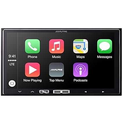

donc au départ j’étais parti pour m'acheter un très beau , enfin moi je le trouvais super
soite le ALPINE ILX700  ici ---> https://images-na.ssl-images-amazon [...] SX425_.jpg
mais cher quand même je l'avoue et apparemment pas top pour le moment ....
donc je me suis rabbatut sur son petit frere  le  PIONEER  SPH-DA120  ici ---> http://www.pioneer-car.eu/eur/site [...] k=22upG2VL
mais apparemment trop cher aussi
pour ce qu'il peuvent nous rendre comme qualité !!
pourquoi ces 2 la ? et bien  parce que je trouvais que aucun boutons c'etais quand meme bien plus class
