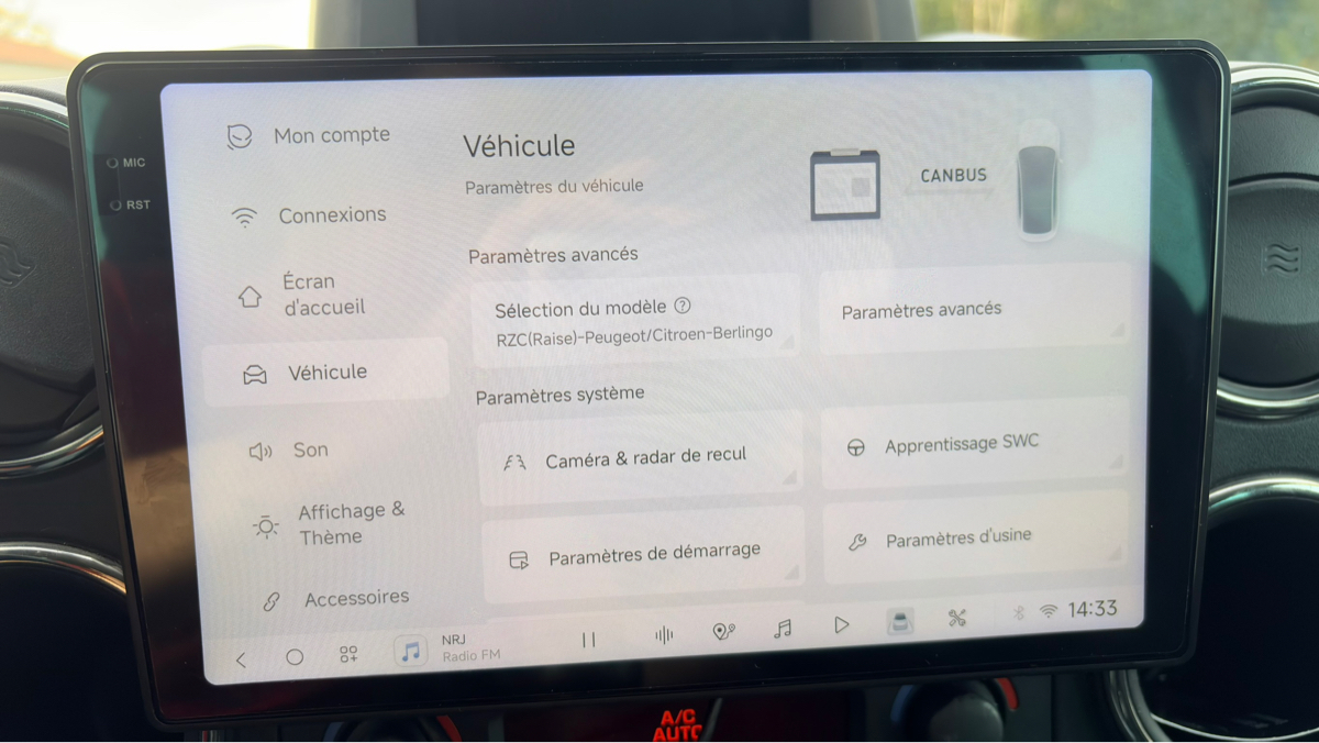

Donc j’ai sélectionné « Raise » dans les paramètres, puis Citroën, puis Berlingo. Si je peut mettre une autre sélection pour avoir plus de truc, je suis preneur de l’info.

Des deux que j'ai essayé c'est celui qui m'a remonté le plus d'info, et correctement. Du coup je doute que tu puisse faire mieux :/
Tu peu essayer de tester d'autres modèles de Berlingo ou de Partner dans les paramètres
Voir même si tu as le temps. D'autres modèle de chez PSA, car comme le souligne @mirtouf, Des fois c'est contre intuitif ...

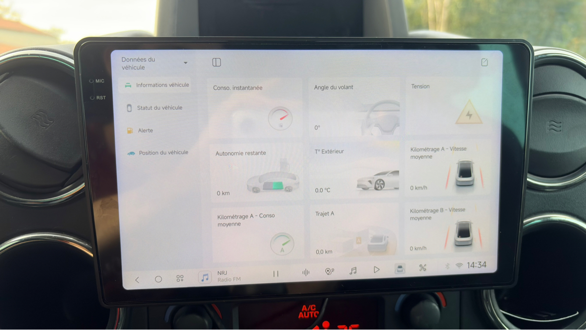

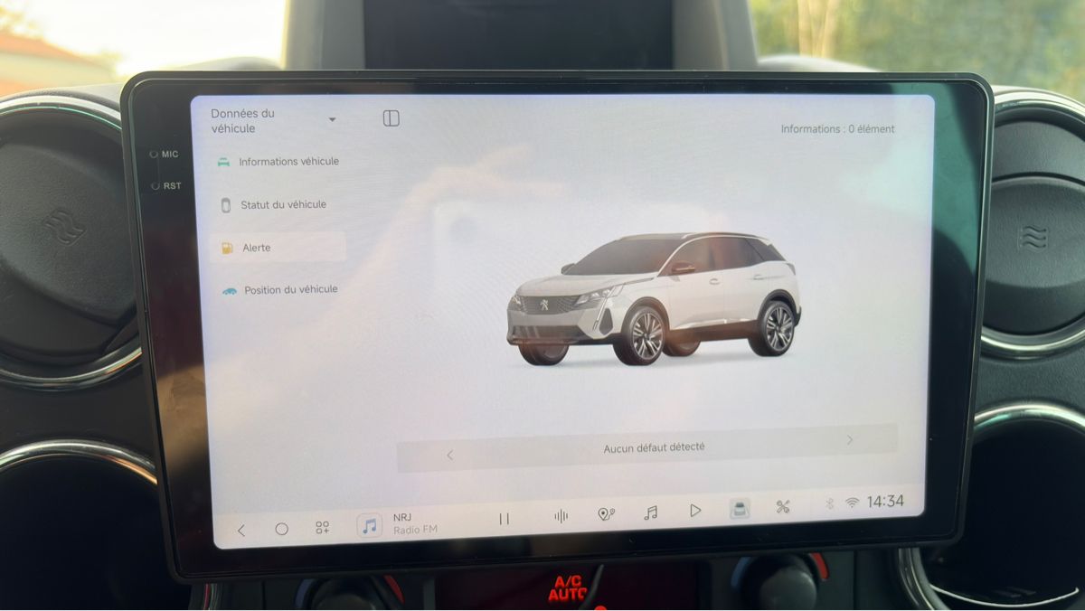

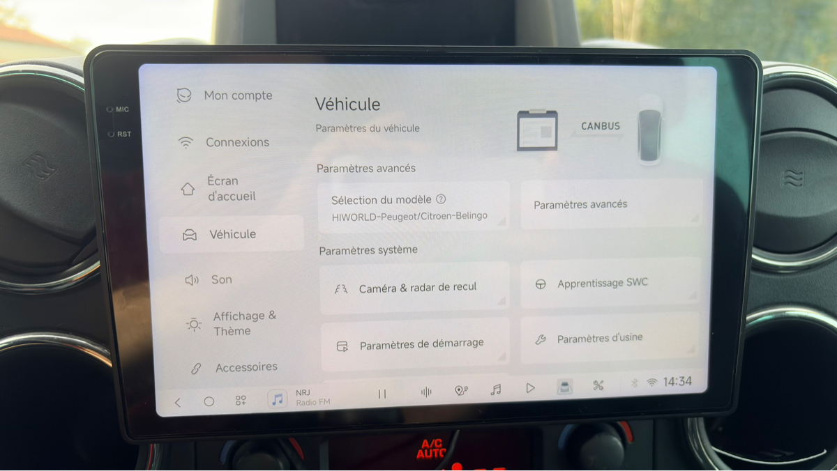

Bon j’ai essayé de changer le modèle de voiture, la plupart ça ne change rien ou alors ça ne fonctionne plus.
Par contre, j’ai trouvé un élément intéressant, c’est qu’en sélectionnant « HiWorld » au lieu de Raise, ça débloque plus d’info dans le menu dédié au véhicule, y compris un menu censé lister les défauts du véhicule.
Bon par contre tout est vide, probablement car je n’ai pas un hiworld mais un Raise. Mais ça me donne quand même envie d’en acheter un pour tester.
Avec ce parametrage :
https://img3.super-h.fr/images/2025/11/12/snapshot_16807eaa1d91e0b09636f.jpg
J’ai ça :
https://img3.super-h.fr/images/2025/11/12/snapshot_16226500734990277adfe46370.jpg
Mais avec ce parametrage :
https://img3.super-h.fr/images/2025/11/12/snapshot_98494365877ccd9ad84b44b67.jpg
J’ai plus d’éléments :
https://img3.super-h.fr/images/2025/11/12/snapshot_11441089302499f9a82e899de7.jpg
Y compris ce menu :
https://img3.super-h.fr/images/2025/11/12/snapshot_4702112725affbc9edfc957bf.jpg

Oui j’ai reçu, et en effet j’ai plus d’infos.
Dans le menu de la voiture (avec le 3008), je vois bien les différentes alertes de la voiture. Cependant…. Il faut absolument être dans ce menu pour voir les messages… ce qui est complètement idiot car on y est jamais. Il faudrait que les messages apparaissent sous forme de popup, peut importe où on est dans l’interface. Alors il y a peut-être une option pour ça mais j’ai pas trouvé.
On débloque également plus de stat, y compris les infos de trajet 2 (on a que le 1 avec le module de base).
Il me semble qu’on accède aussi aux paramètres de la voiture mais j’ai pas testé.
