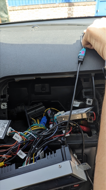

C'est un double tuner FM, il faut tester avec un multimètre sur le poste d'origine pour savoir de quelle prise fakra sort le +12V.
Concernant le choix de l'antenne, je vais donner mon expérience passée sur une Clio 4: après avoir vérifié que la bande VHF III était coupée avec l'antenne d'origine, j'ai acheté une antenne OEM d'occase pour la réception FM et DAB+ avec un câble fakra de 4m que j'ai tiré dans l'habitacle pour avoir la meilleur réception possible. Autre point à surveiller, les postes chinois ont tendance à parasiter les fréquences aux environs des 200 MHz (cela se vérifie en baissant la luminosité de l'écran, le signal doit s'améliorer si ce phénomène se produit).
Ah bin j'ai choisi la même option didonc. Oo
J'ai l'antenne + embase. Les 4 cables fakra sont en commande
J'en parlerai dans les jours à venir
Oula , ça part un peu loin dans mes simple compétences   :pt1cable:
Donc , le fakra alimenté en 12v ( imaginons que c'est le gris non branché) est à brancher sur le in de l'amplificateur ?

Ca ne changera rien car ton ampli est déjà branché sur un 12v séparé (repiqué ailleurs par ton garage qui l'a monté)
Ce 12v alimente ton ampli. Mais balance aussi l'alimentation sur tes antennes (d'ou le +12v au dessus de DAB et FM)
D'ailleurs. Sur ton ampli tu as le "IN" que tu as branché sur le blanc de la radio. Le "FM" que tu as branché sur le cable qui va à l'antenne. Mais le "DAB" tu l'as branché ou ?

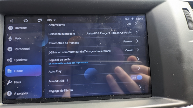

Du coup le NG4 fonctionne quand même ? La grosse prise noir carrée est branchée ? Oo
non non , il n'est plus branché . comme dit plus haut , il sert de décoration ( on parle bien du gros bloque en bas avec tous les boutons ? ^^" ) ;)
EE8 a écrit :

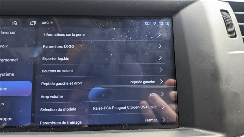

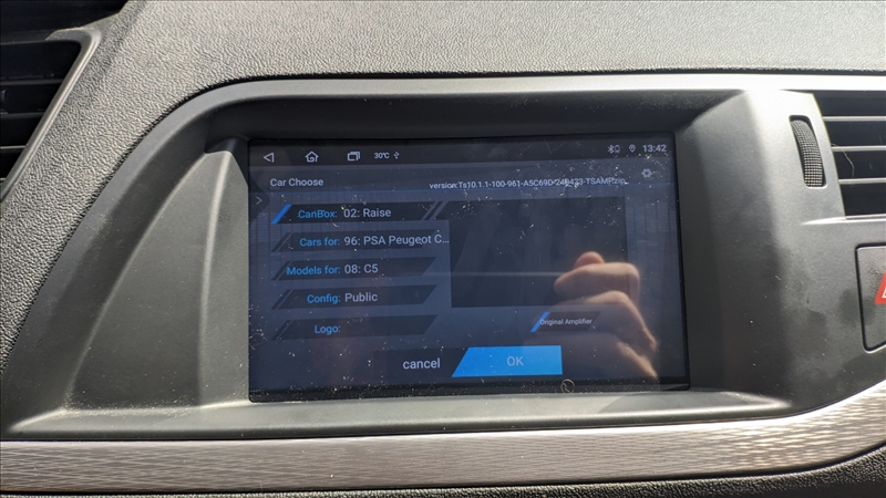

Arfff tu n'as pas sélectionné le véhicule dans les paramètres. Du coup avant de modifier d'autres choses ou de coupé des pistes du Canbus. Il faut que tu trouve ces codes. Généralement ils sont assez génériques et donc on les trouve sur le net
Quelques fois ils sont même communs entre différentes marques
code trouvé sur le net , voici en photo ce qu'il y a dedans
https://rehost.diberie.com/Picture/Get/r/405164
https://rehost.diberie.com/Picture/Get/r/405165
https://rehost.diberie.com/Picture/Get/r/405166
EE8 a écrit :
Pour l'antenne. Perso je virerai l'ampli que tu as rajouté. Et j'essayerai de nouveau avec le fakra blanc
Le problème du fakra G. C'est que ce n'est pas les mêmes détrompeur et donc tu ne pourra pas le brancher sans adaptateur ... ou sans couper les détrompeurs
pour aujourd'hui , je n'aurais pas le temps de le faire   :sweat:  . je ferais ça le week-end prochain et je reviendrais faire un compte rendu si ça fonctionne ou pas ;)
EE8 a écrit :
Il faudrait voir le montage exacte de ta voiture (envoi moi l'immat' ou les 8 derniers caractère du VIN, par MP, si tu veux). Mais comme tu n'as pas de prise fakra M (orange) derrière ton NG4. C'est que ton antenne n'est pas prévu pour capter la DAB (Les filtrages dont parle @mirtouf ?)
Du coup ce n'est pas étonnant que ça ne fonctionne pas du tout
je dois bien avouer que je pensais que toutes les antennes étaient compatible et qu'il fallait juste ajouter un tuner DAB pour que ça fonctionne  :sweat:
je t'envoi les infos par MP  ;)
EE8 a écrit :
Attend ne t'enflamme pas ^^
Lis bien mon pavé juste au dessus. Enlève ton ampli et envoi moi les infos par MP ;)
ok ok je ne m’enflamme pas ( quoique , avec les températures actuelle  :lol: )

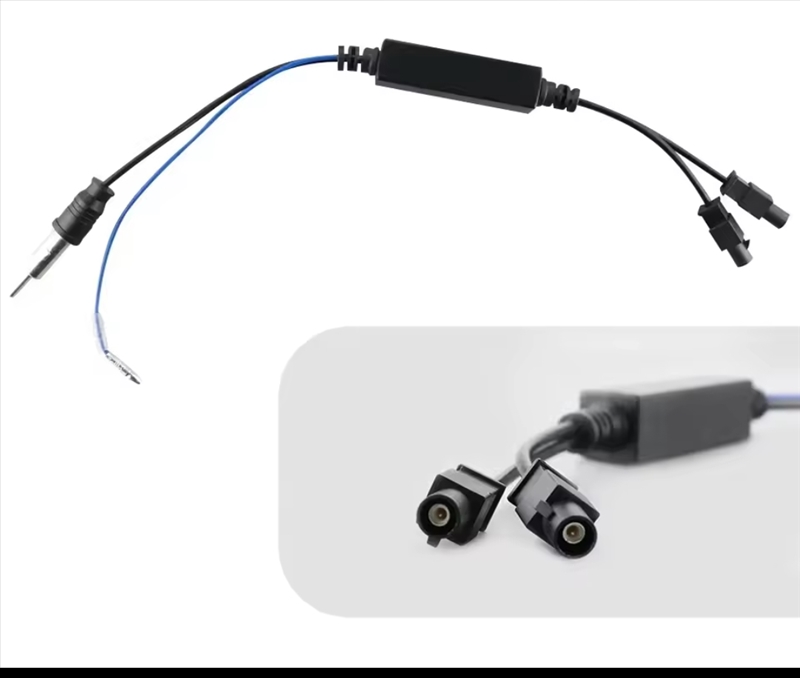

sur mon ampli il y a 3 fiches  qui sont IN , DAB et AM/FM
https://www.dietzshop.de/images/product_images/original_images/41106.jpg
donc le blanc je l'ai mis sur IN , celui de l'autoradio  je l'ai mis sur AM/FM et le tuner DAB usb je l'ai branché sur DAB

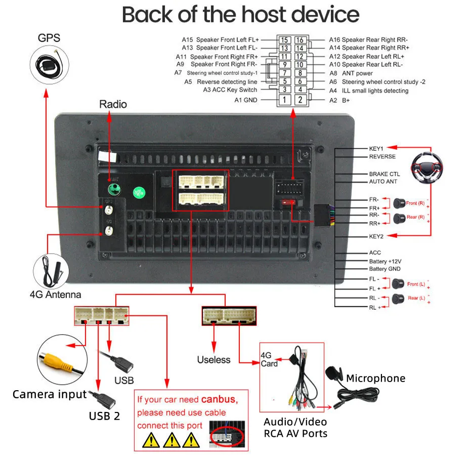

j'ai trouvé une image arrière de mon autoradio android
https://ae01.alicdn.com/kf/S9631139a70d147fda203e1ce06afc5a4D.jpg

Il faudrait ajouter un ventilateur sur la face arrière pour éviter des reboot intempestifs:  https://fr.aliexpress.com/item/1005 [...] pt=glo2fra

Pour ma voiture, j'ai installer une antenne Raie de poison qui connecte FM, GPS, DAB+ et faut juste quelle soit alimenter ! provenance Amazon
j'ai regardé sur amazon mais c'est les modèles qui demande pas mal de boulot apparemment ( dépose de la garniture du plafond entre autre ). intéressant pour celui qui sait y faire  :sweat:

n°2758490
bakamaster
Posté le 07-07-2025 à 23:21:50  profilanswer
me revoilà de retour  :sarcastic:
j'ai débranché et rebranché le fakra de l’antenne mais rien n'y fait . que ce soit sans ampli ou avec , je capte toujours rien. lorsque je suis sur le parking pas loin de chez moi , j'arrive à légèrement capter ( si je bouge la voiture de quelques mètre , je ne capte plus ^^" ). j'en ai profité pour essayer sans ampli et avec et je confirme que l'ampli fonctionne car je captais mieux.
concernant le DAB , au même endroit avec l'antenne  vendu avec le tuner à l’extérieur,   je captais quelques radios. donc , j'imagine qu'avec une meilleur antenne ça irais mieux .
dans mon jardin que je capté avec l'ancien autoradio , c'est le blackout mais bizarrement quand je met un câble comme sur la photo , ça "capte" légèrement mieux  ( j’entends légèrement la radio )
https://rehost.diberie.com/Picture/Get/r/406727
je dois bien avouer que je suis perdu  :pt1cable: . possible que le tuner FM ne soit pas compatible en Europe ou qu'il soit défectueux?. Ou il faut impérativement brancher le blanc et gris pour que ça fonctionne ? Si oui , ce genre d'adaptateur pourrait aider?
https://rehost.diberie.com/Picture/Get/r/406736
EE8 a écrit :
En effet :jap: ... En espérant que ça capte comme il faut
j'ai fait un essai avec ma carte sim  pour voir si avec l'antenne dans le tableau de bord ça capte , mais  j'ai le souci "carte sim désactivé"  :sweat:
EE8 a écrit :
Pour les radars. J'imagine que le but de leur manip' est de couper la piste qui alimente le buzzer du canbus
Il n'y a rien dans les paramètres de l'ordinateur de bord au niveau du compteur ? Ca fait longtemps que je n'ai pas joué avec une C5 X7 :/
Sinon la seule solution que je vois est de passer par l'outils de diag Citroen (sans être sur qu'on puisse le faire)
Mais bon comme le "bruit" du Canbus est assez pourri. Leur solution serai peut être la plus simple et efficace
concernant le double bip des radars , la photo que le vendeur m'a envoyé ne correspondait pas avec le mien. du coup , j'ai dessoudé la petit buzzer  et plus de souci . ;)
Message édité par bakamaster le 08-07-2025 à 02:24:47

Posté le 09-07-2025 à 11:19:27  profilanswer
euh, sur les autoradios chinois, l'entrée de l'antenne n'est pas amplifiée
(ils partent du principe que le signal est amplifié en amont).
ce qui n'est pas le cas sur nos véhicules.
donc il faut impérativement un adaptateur avec amplification intégrée
i.e un adaptateur avec un fil bleu
ce fil bleu doit être connecté au fil bleu de ta nappe ISO (qui est alimentée après contact)
sans ça tu auras en effet une réception pourrie.
PS :
ah, et inutile de prendre un adaptateur avec deux connexions antenne : il n'y a qu'une seule antenne reliée à l'intérieur, l'autre connexion est factice.
les deux antennes présentes sur ton véhicule sont pour un autoratio à double tuner :
tu as un tuner qui te permet d'écouter une fréquence donnée
et pendant ce temps le second tuner "scanne" toutes les fréquences à la recherche de la même station, mais avec une meilleure qualité de réception.
c'est ce qui permet à ton autoradio d'origine de basculer automatiquement d'une fréquence à l'autre sur la même station, notamment quand tu changes de région.
les autoradios chinois n'ont pas ce système de double tuner.
donc il n'y a qu'un seul tuner, et qu'une seule antenne à connecter dessus

Posté le 09-07-2025 à 17:22:07  profilanswer
Ce n'est pas un amplificateur, cf cette vidéo:
https://www.youtube.com/watch?v=m4pHZgpeurs
Les petites merdes sous forme d'un tube permettent simplement de faire en sorte que le courant fantôme parte vers l'ampli de l'antenne et s'assurer d'une résistance correcte.
n°2758842
PS :
Ok , donc actuellement mon montage est bon ( amplificateur branché sur alimentation contact)
Si ça ne fonctionne pas, ce qui voudrait dire que ça serait probablement le tuner qui aurait un problème ?
Ok , bon à savoir à l'avenir  :sweat:

Posté le 12-07-2025 à 13:30:00  profilanswer
il y a du mieux pour la radio , j'ai fait un essai en allant travailler. Et j'ai remarqué que je capté la radio en sortant du village. par contre , je capte rien sur un périmètre d'au moins 10km ( je ne vais pas plus loin )qui se trouve après mon village ( à l'opposé de la direction que je vais pour mon travail) alors qu'avec celui d'origine pas de souci . possible que la qualité du tuner joue la dedans ?
concernant le problème " sim désactivé" le vendeur me renvoi un câble pour voir si c'est le boitier sim qui est HS
n°2760486
