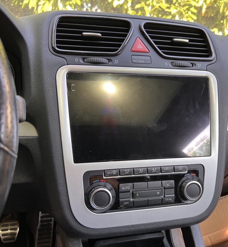

Tout va bien... après une petite aventure mais après tout, ça fait partie des risques avec les achats en Chine. Je raconte:

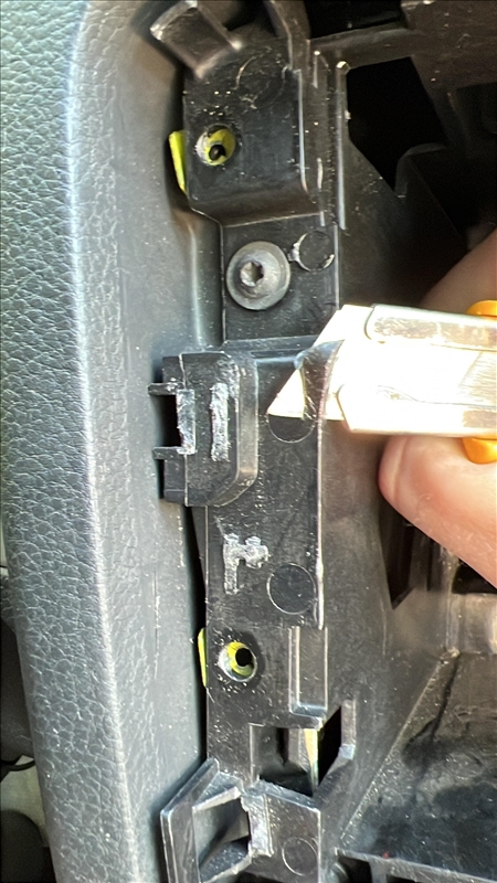

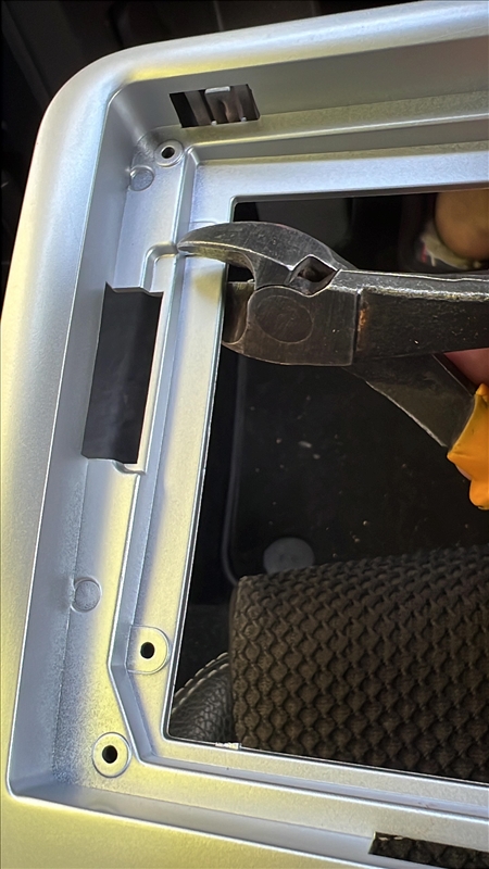

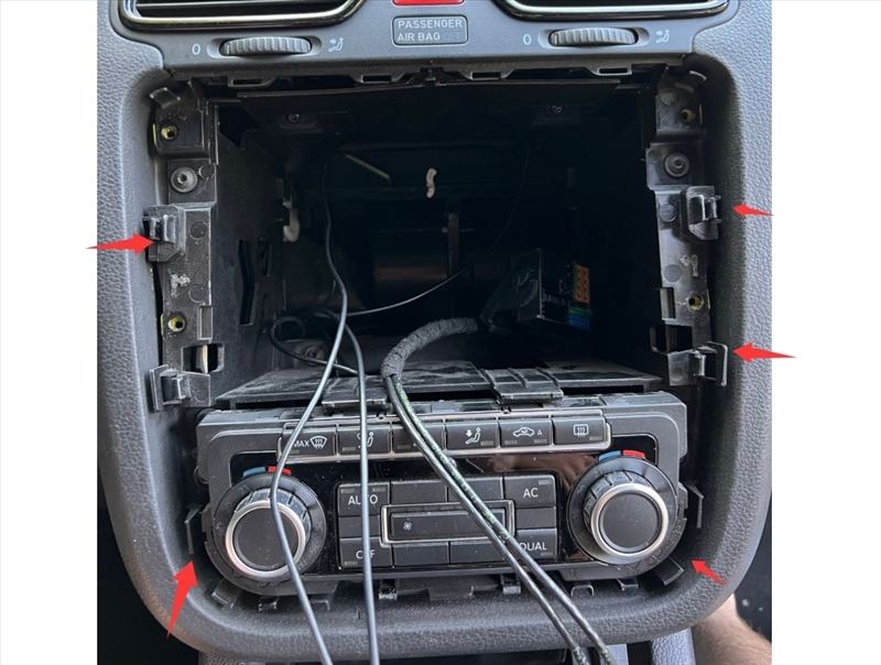

- Jeudi: réception de l'objet, démontage ancien, branchement basique du nouveau (OK)... sauf que le cache plastique est impossible à insérer malgré mes appuis répétés  :??:
- Vendredi: réponse de Mekede, il y a des éléments qui doivent gêner à l'insertion et il faut parfois les enlever au cutter. Voila qui ne me rassure pas puisque mon poste précédent avait d'une grande simplicité à installer.

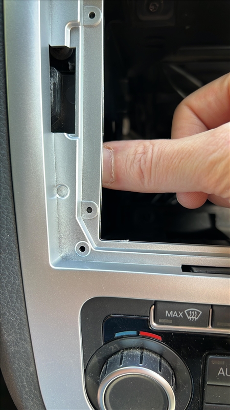

- Samedi matin: je m'y remets et je constate bien qu'à l'insertion du cadre, soit je clips en haut et ça bloque en bas, soit c'est l'inverse...
https://rehost.diberie.com/Picture/Get/r/403586
J'en déduis que c'est au milieu que ça se passe, derrière mon pouce:
https://rehost.diberie.com/Picture/Get/r/403587
En whatsapp, le support de Mekede me dit qu'il faut couper:
https://rehost.diberie.com/Picture/Get/r/403592

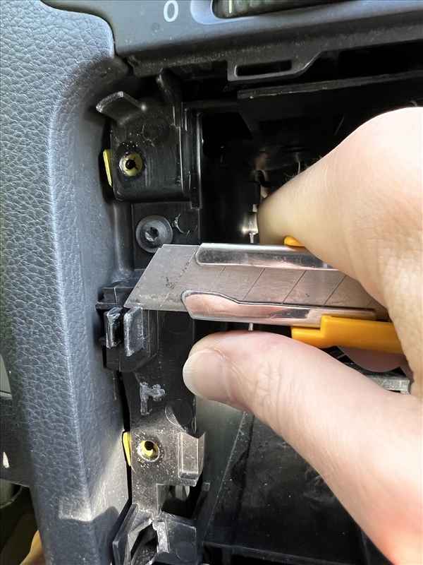

Après hésitation, vu que de toute façon l'ancien poste est à moitié inutilisable, je me lance:
https://rehost.diberie.com/Picture/Get/r/403588
Je passe sur l'aspect effort à fournir et ma dextérité moyenne avec l'objet coupant, surtout avec la chaleur qui monte...
Après coupure de qq bouts de plastique qui servait à fixer l'ancien cadre, déjà c'est mieux mais pas encore tout à fait bon.
Donc je continue...

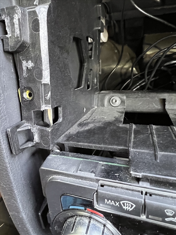

https://rehost.diberie.com/Picture/Get/r/403589
C'est marrant de voir comment j'hésitais au début, et après plus du tout...
https://rehost.diberie.com/Picture/Get/r/403590
Sachant qu'au passage, je ne me suis pas raté avec le cutter, ça aurait même pu être plus grave  :pt1cable:
https://rehost.diberie.com/Picture/Get/r/403598
Bref, c'est de mieux en mieux mais il y toujours un blocage qq part avec le cadre....

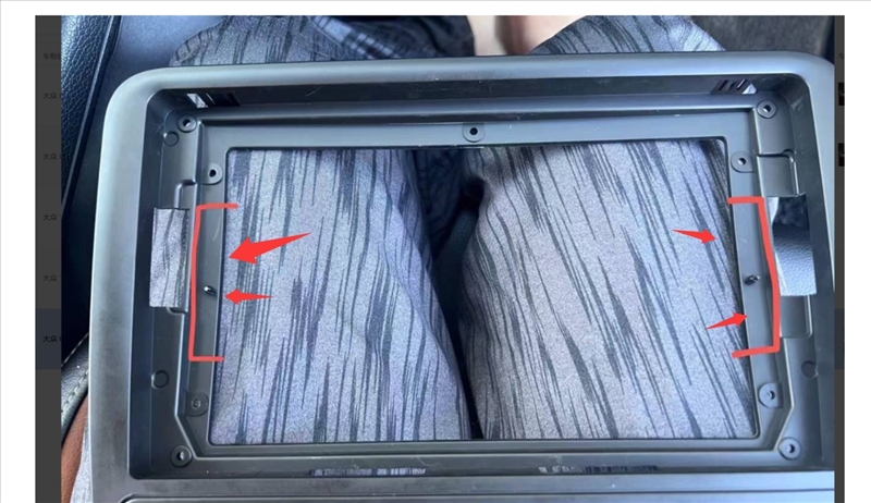

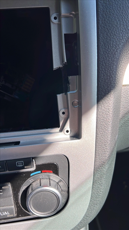

On passe alors un cap, le support de Mekede me dit de couper le cadre   :pt1cable:
https://rehost.diberie.com/Picture/Get/r/403600
Nouvelle hésitation (Extrait Whatsapp: "You mean cutting directly the frame ?", "YES"...)
Allez, en avant:
https://rehost.diberie.com/Picture/Get/r/403594

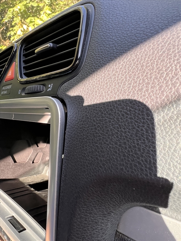

Bon, je passe les étapes car comme avec le cutter au début, j'hésite puis finalement j'y vais carrément.
Et cette fois-ci, c'est quasiment bon à qq millimètres qui dépasse un peu mais c'est acceptable:
https://rehost.diberie.com/Picture/Get/r/403595
ALLELUIA  :bounce:

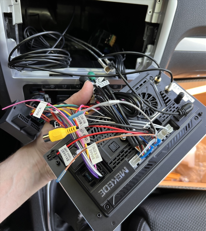

On passe aux cables (avec qq questions au passage, merci le support en Whatsapp):
https://rehost.diberie.com/Picture/Get/r/403601
On y est preque... sauf qu'il n'y a pas d'alimentation  :ouch:
https://rehost.diberie.com/Picture/Get/r/403603
Je suis maudit donc je fais un break car l'air de rien, j'y suis depuis un moment.
Message édité par stephane_phoenix le 21-06-2025 à 19:58:27
Posté le 21-06-2025 à 19:56:25  profilanswer
n°2756919
stephane_p​hoenix
Posté le 21-06-2025 à 20:37:03  profilanswer
2e partie et c'est là qu'il faut préciser une chose: le jeudi, après avoir vérifier le bon fonctionnement du MEKEDE et constater que le cadre ne passait pas, je débranche et rebranche l'ancien poste... non sans constater qu'il ne s'allume plus. Mais comme il était tard, je me dis que je verrai plus tard.
Donc à la fin de l'install du MEKEDE, je n'ai plus été étonné qu'il ne s'allumait plus.
Le support en Whatsapp me dit de vérifier avec un voltmètre sauf que là, je n'ai pas l'objet en question et ça dépasse mes compétences.
Naïf que je suis, je décide d'appeler un ami: je vais donc à VW ("pas de rdv avant 20j..." ), chez MIDAS ("oh la, on ne touche pas aux produits chinois" ), j'appelle FEU VERT et NORAUTO ("Ne passez pas aujourd'hui, les autoradios c'est uniquement le Mercredi/jeudi sur rdv..." ).
Ensuite, allo Google qui m'envoie vers AZ autoradio à Corbeil Essonne (91, je réside dans le coin) et qui me dit au téléphone "Passez, on va regarder".
Une fois sur place, le sympathique technicien (dont j'ai honteusement oublié de demander le prénom) jette un oeil et après 10mn de diagnostic, remplace un fusible et ô miracle, la bête prend vie.
Il me demande 10€ et finalement me laisse partir sans payer vu que je n'avais pas de liquide sur moi et que son minimum CB était de 30€.
Sur le parking, je finalise l'install (je n'avais pas mis tous les cables), commence à installer des applis... Le technicien revient me voir et me dit qu'il peut m'aider si je le souhaite.
J'accepte volontiers car évidemment il finalise mieux que moi l'installation, m'indiquant au passage que j'avais cassé des fixations sur le cadre sans doute en forçant trop (c'est bien connu, la violence ne mêne à rien).
Comme je n'avais pas accès à l'atelier, je n'ai pas pu faire de photo lors de ses manipulations (dommage...) mais voici le résultat:
https://rehost.diberie.com/Picture/Get/r/403610
J'ai payé 70€ sans négocier car vraiment, j'ai apprécié la disponibilité, la sympathie et le travail accompli.

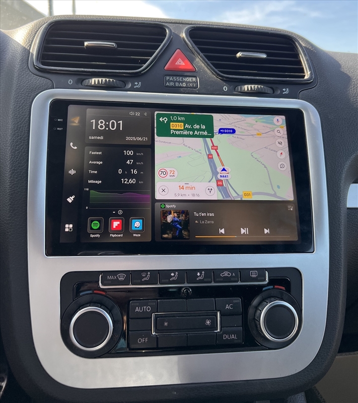

Tout fonctionne à merveille, 4G/GPS/Commandes au volant, j'ai retrouvé mes applis préférées (Spotify, Soundcloud, Flipboard, Youtube).
Mes conclusions:
- Produit MEKEDE au top, boot immédiat, écran 9.5" de qualité (ça me change du 7" précédent). Pour rappel, j'ai pris un M7+ avec 6G/128G en mémoire.
- Support MEKEDE à distance un samedi en Whatsapp, franchement, je dis là encore au top
- Installation dans ma Scirocco s'est avérée un peu difficile mais je suis sûr que c'est plug & play sur d'autres modèles de voiture
- J'ai presque réussi tout seul mais je ne regrette pas d'être allé voir une spécialiste pour finir proprement
- Si vous avez des doutes, cherchez un installateur près de chez vous et même s'ils ne vendent pas les produits chinois, ils pourront vous aider car forcément ils ont entendu parler de ces autoradios. Achetez de votre côté et faites-vous aider si vous ne vous sentez pas capables de le faire seul: vous ne regretterez pas le rendu final.
Prochaines étapes:
- Découvrir un peu plus le produit
- Install DuduOs ?
Message édité par stephane_phoenix le 21-06-2025 à 20:39:59

Eh bien le rendu est pas mal :)
L'installation par contre est assez violente didonc. Ca en faite des bouts à couper pour que ça passe. Oo
Et pas de bol pour le fusible. La panne basique en électricité auto. Mais quand on ne connait pas ça parait tout de suite insurmontable :/

Merci du retour !
Assez étonnant qu'il faille à ce point adapter le cadre, mais c'est peut être parce que c'est un modèle moins repandu, je pensais que ça serait comme une Golf mais non.
J'avais eu à découper sur une Alfa 147 la tige au milieu, mais pas autant que la.
Malgré les galère le rendu semble top à la fin.

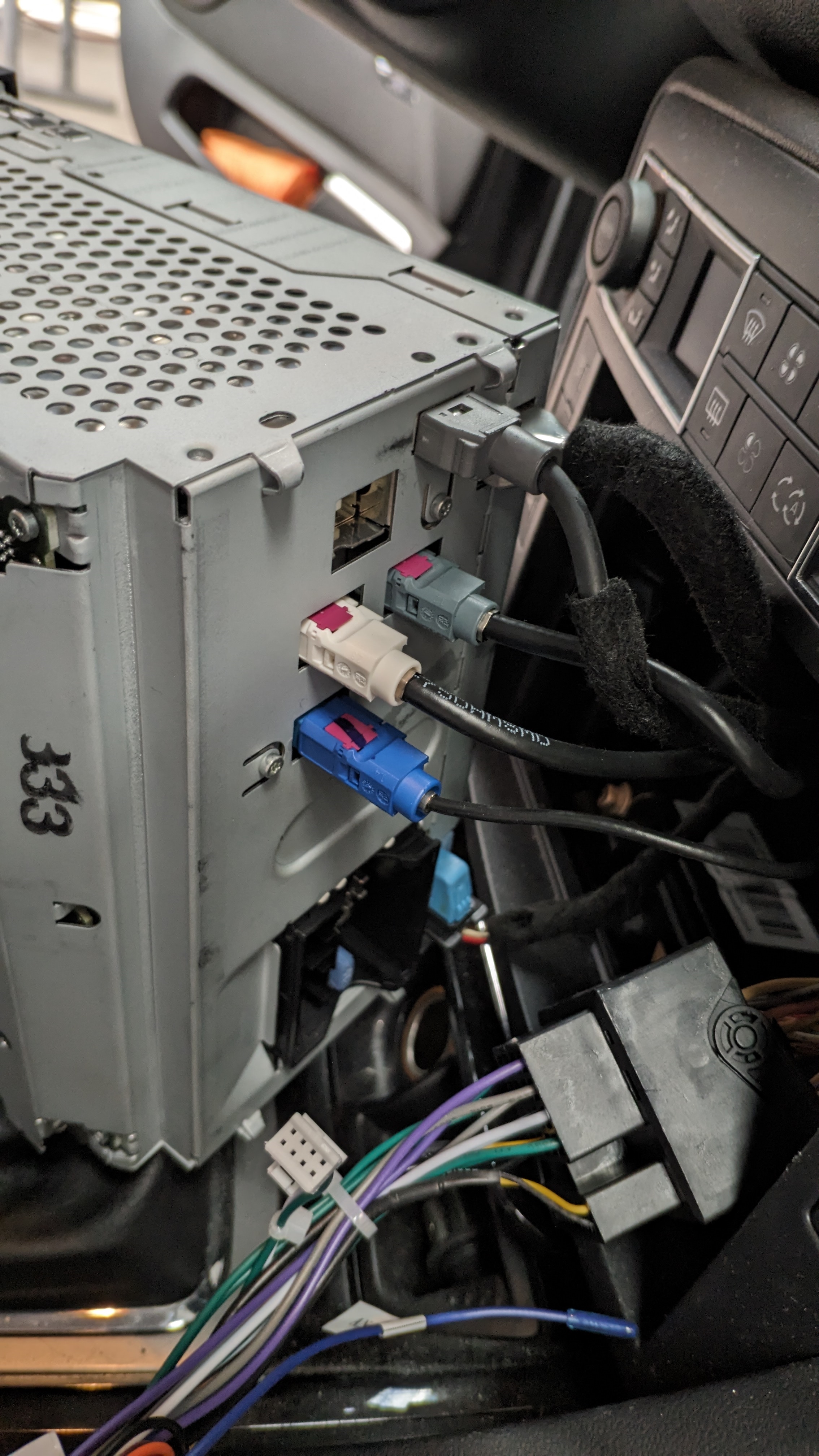

Bonjour à tous ,
L'autoradio a été installé. Par contre malgré l'amplificateur, je capte très mal la radio et aucune en dab+ malgré le tuner usb.
Aurais-je fais quelque chose de mal?
Le fakra blanc c'est bien l'antenne ? Car derrière le poste d'origine il y avait le fakra bleu ( le GPS) , le fakra blanc (techniquement l'antenne) et le fakra gris ( à quoi sert-il ?)
Voici derrière le poste d'origine
https://rehost.diberie.com/Picture/Get/f/405108
J'ai perdu aussi le micro d'origine. Possible de le récupérer ?

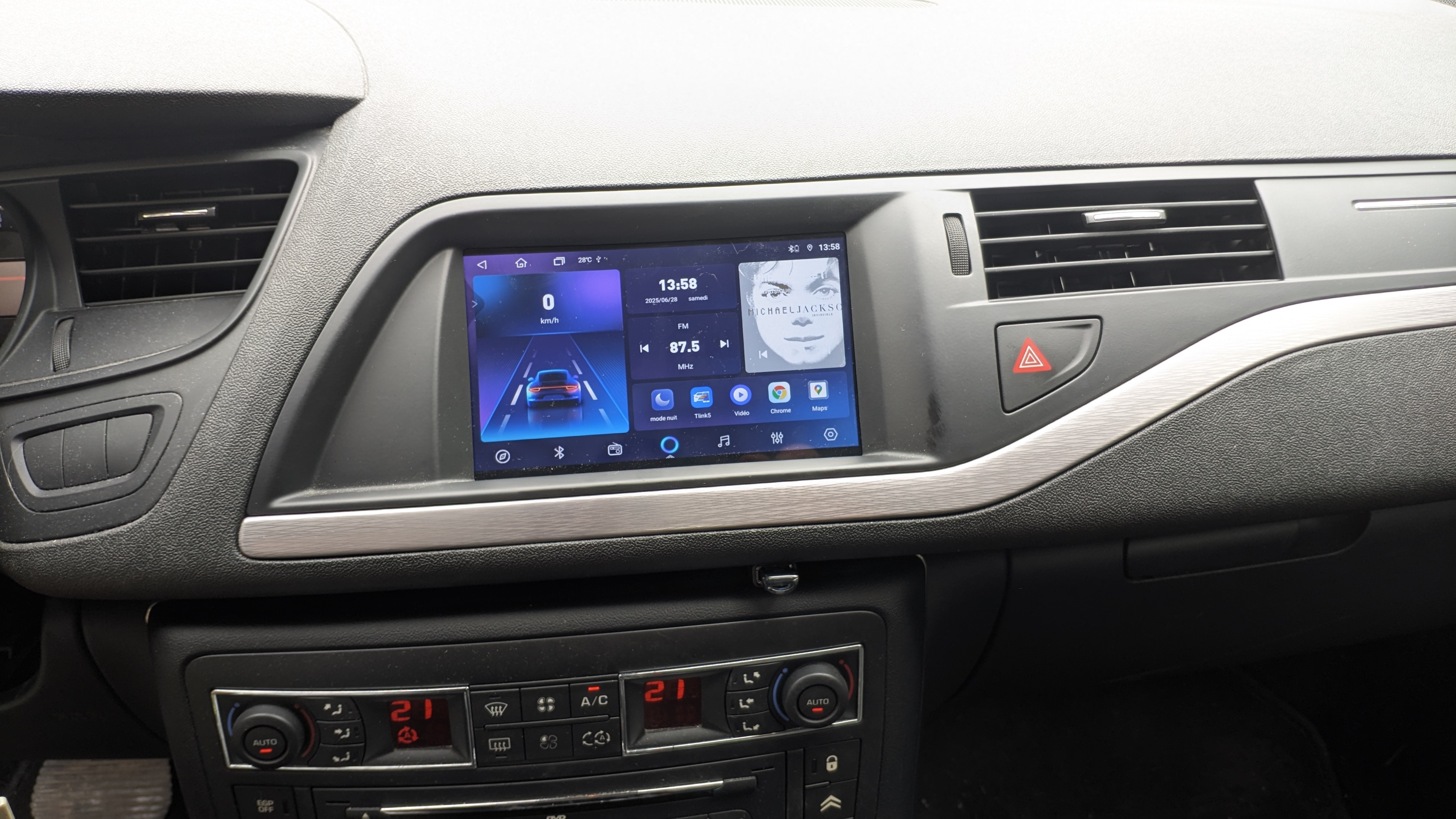

Voici ce que ça donne fini ( ça ne dénature pas le design d'origine ^^)
https://rehost.diberie.com/Picture/Get/f/405107

Pour le micro tu as fouillé dans les paramètres ? C'est bien le bon modèle de véhicule que tu as choisi dans la liste ? Les commandes au volants fonctionnent ?
Le Fakra blanc est normalement le FM1/AM
Mais sur certaines PSA il y a aussi une seconde antenne FM2 avec un second Fakra (Fakra G pour le gris/bleu). Ton problème de réception FM vient peut être de là
Pour la DAB tu as posé l'antenne comme dans des tuto ? Peut être le pare brise athermique de la C5 qui fout la merde

Franchement très belle intégration, en plus c'est plutôt bien positionné, je pensais même pas qu'il en existait pour les C5.
Pour l'usb, le plus souvent un câble peut être tiré vers la boite à gants, si on ne peut pas simplement l'amener au dessous de l'accoudoir.

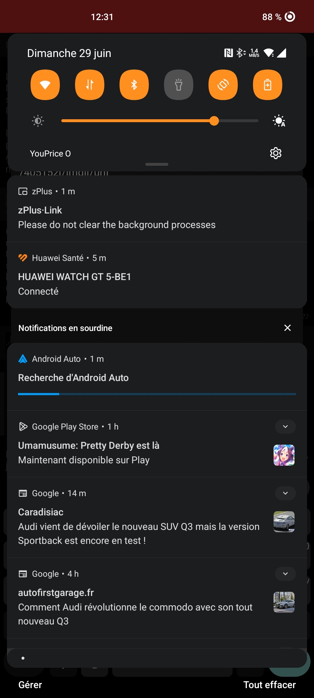

J'arrive a répliquer l'écran en USB seulement et ça ne lance pas Android auto

Concernant le micro, j'ai posé la question au vendeur et il m'indique qu'il n'est pas possible de le récupérer apparemment.sinon , les commandes au volant fonctionne,tout comme l'ouverture de portes et autres. Je ne peut pas aller dans le paramétrage du choix de véhicules, j'imagine qu'il est dans les options avec demande de mot de passe (que je n'ai pas)
Concernant l'antenne, je dois donc brancher le gris à la place du blanc ? :??:
Pour le DAB il est branché sur l'amplificateur qui est relié sur l'antenne du toit

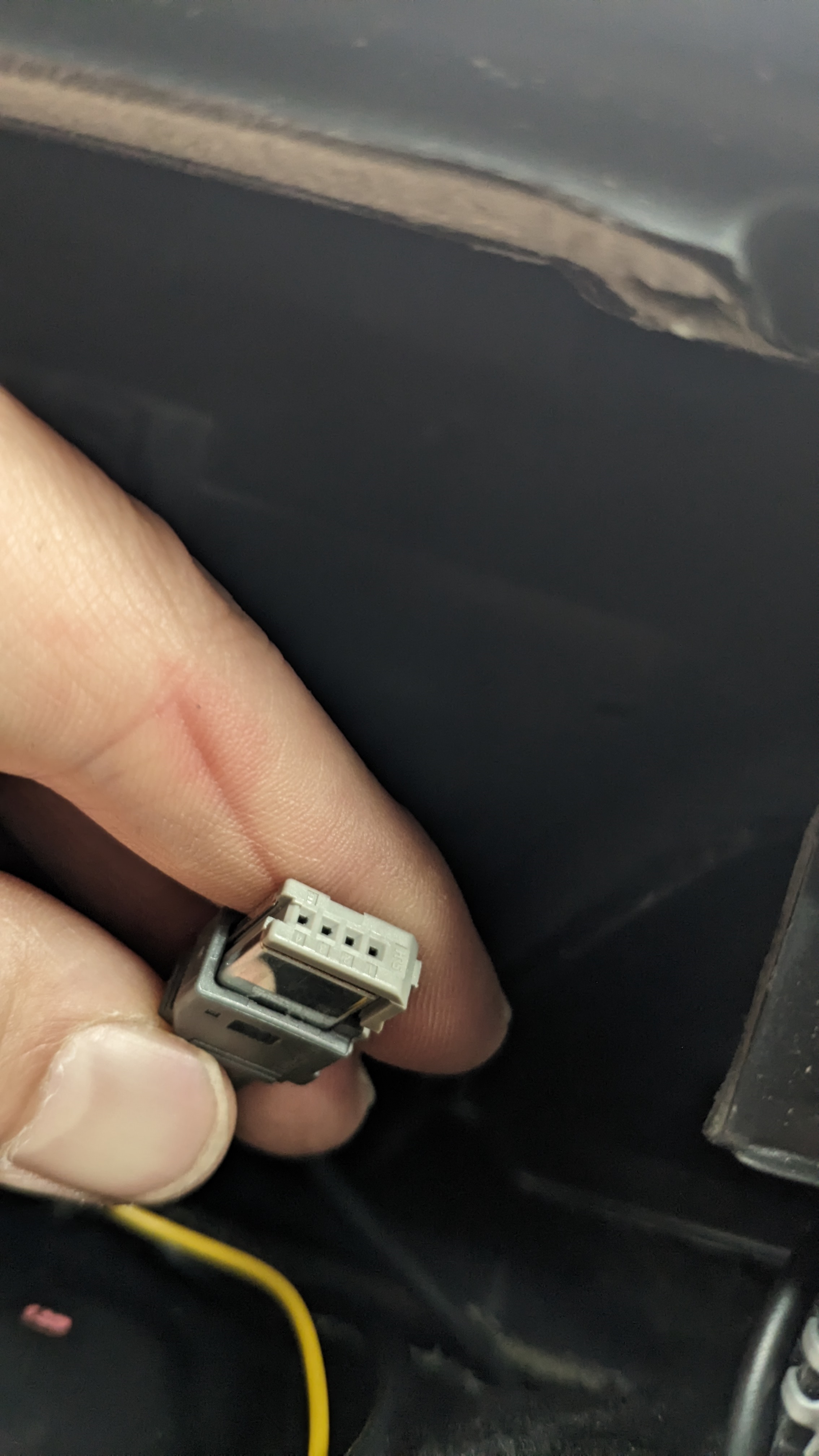

J'ai aussi un autre souci c'est que maintenant j'ai un double bip de radar de recul ( celui d'origine et celui de l'autoradio )  :sweat:
La réponse du vendeur est :
two sound,can only cut here
https://rehost.diberie.com/Picture/Get/f/405154
Ce qui signifie que je dois couper cette partie dans le boîtier canbus?

sur mon Mekede l'appli carplay/android auto c'est carlink :
https://www.mekede.com/SoftwareAddress1/3881.html
zlink il me semble ne faisait que la réplication d'écran (à confirmer)

J'ai mis le fakra blanc de la voiture dans le IN de l'amplificateur et le DAB et FM sur les fiches correspondantes. L'amplificateur est alimenté en 12v lors de la mise en contact de la voiture  ( c'est mon garagiste qui a fait le repiquage et qui a trouvé ça logique)
Par contre, comme dit plus haut à EE8 , j'ai un fakra gris que je n'ai pas pu brancher qu'il soupçonne être de la FM2
Pour le DAB , il faudrait que je prenne une autre antenne spécialement pour lui ? Ou carrément changer l'antenne de toit ?( il ne faut pas tirer un câble dans le "plafond j'espère" ^^" ) ou simplement abandonné le DAB pour la complication que ça provoque ? :??:

C'est un double tuner FM, il faut tester avec un multimètre sur le poste d'origine pour savoir de quelle prise fakra sort le +12V.
Concernant le choix de l'antenne, je vais donner mon expérience passée sur une Clio 4: après avoir vérifié que la bande VHF III était coupée avec l'antenne d'origine, j'ai acheté une antenne OEM d'occase pour la réception FM et DAB+ avec un câble fakra de 4m que j'ai tiré dans l'habitacle pour avoir la meilleur réception possible. Autre point à surveiller, les postes chinois ont tendance à parasiter les fréquences aux environs des 200 MHz (cela se vérifie en baissant la luminosité de l'écran, le signal doit s'améliorer si ce phénomène se produit).

bakamaster a écrit :
Oui , malheureusement, je dois garder le NG4 en décoration ^^"
Merci pour les liens concernant l'adaptateur USB , ça va m'être très utile  ;)
Du coup le NG4 fonctionne quand même ? La grosse prise noir carrée est branchée ? Oo
Arfff tu n'as pas sélectionné le véhicule dans les paramètres. Du coup avant de modifier d'autres choses ou de coupé des pistes du Canbus. Il faut que tu trouve ces codes. Généralement ils sont assez génériques et donc on les trouve sur le net
Quelques fois ils sont même communs entre différentes marques
Pour l'antenne. Perso je virerai l'ampli que tu as rajouté. Et j'essayerai de nouveau avec le fakra blanc
Le problème du fakra G. C'est que ce n'est pas les mêmes détrompeur et donc tu ne pourra pas le brancher sans adaptateur ... ou sans couper les détrompeurs
Il faudrait voir le montage exacte de ta voiture (envoi moi l'immat' ou les 8 derniers caractère du VIN, par MP, si tu veux). Mais comme tu n'as pas de prise fakra M (orange) derrière ton NG4. C'est que ton antenne n'est pas prévu pour capter la DAB (Les filtrages dont parle @mirtouf ?)
Du coup ce n'est pas étonnant que ça ne fonctionne pas du tout
Attend ne t'enflamme pas ^^
Lis bien mon pavé juste au dessus. Enlève ton ampli et envoi moi les infos par MP ;)
