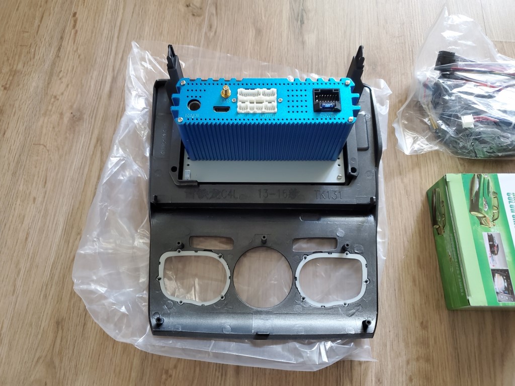

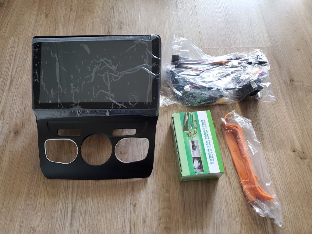

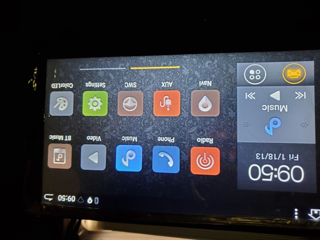

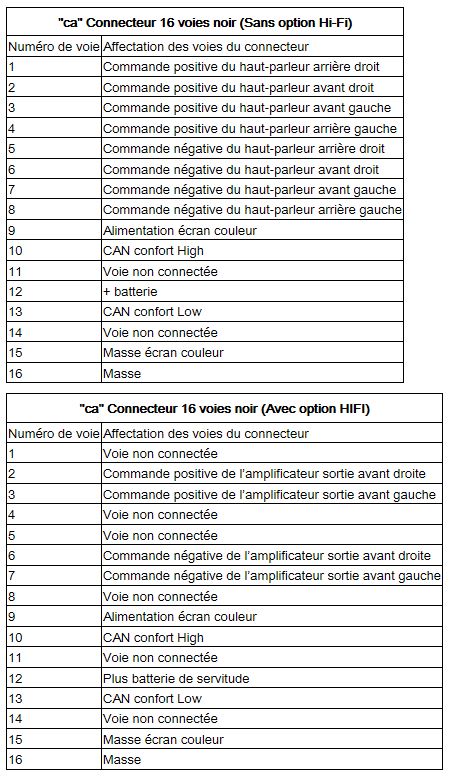

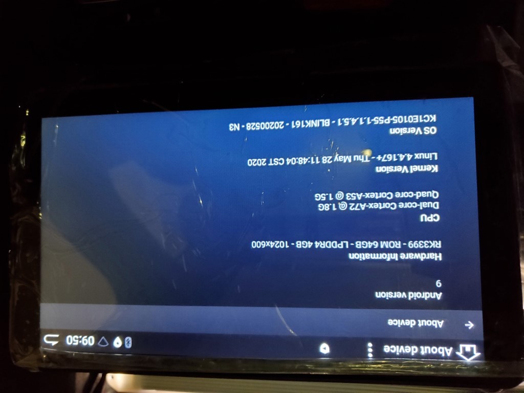

Réception hier de autoradio :
https://rehost.diberie.com/Uploads/0/20200704-104809-9317cbff-3dcf-4c19-b7a0-ae0404aff8fc.0.min.jpg https://rehost.diberie.com/Uploads/0/20200704-105057-041030eb-960f-44b2-9388-50631465480d.0.min.jpg
"Après négociation" j'avais réussi à gratter la caméra et les "outils", même si en réalité je pense que ça aurait été livré avec naturellement ...
Bien motivé hier soir, je commence à démonter l'autoradio d'origine de la C4 et l'installation. Dans un premier temps rien de très compliqué, mais en arrivant à la réinstallation de la platine sur la face avant je m’aperçois que les boutons de volume et de sélection gène un peu en hauteur.

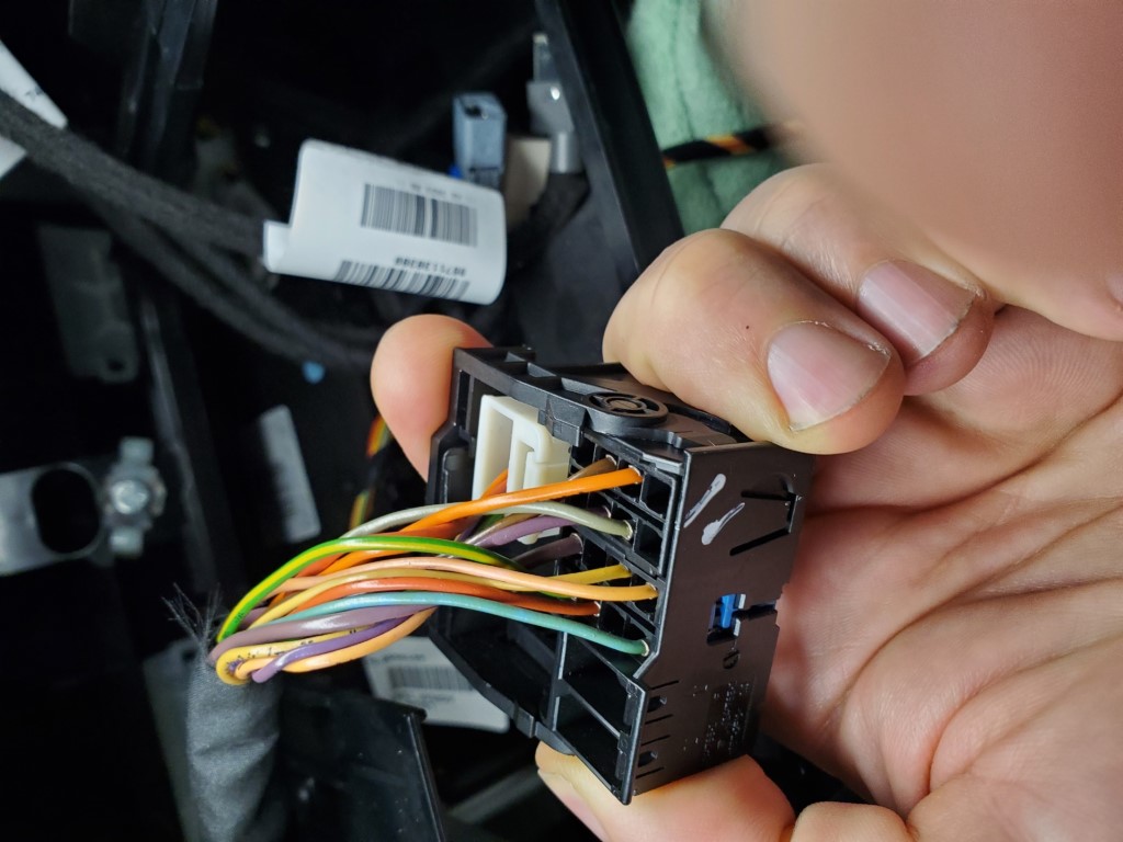

 Alors j'avais vu des montages à l'arrache en force ( ce qui est prévu je pense) mais ça impliquait des ajustements approximatifs au niveau des deux boutons au dessus des commutateurs (warning et verrouillage des portes), donc étant bricoleur je décide de dessouder les deux boutons.
 Tous se passe bien, j'installe la platine et je descend , je recâble une partie pour tester, ça s'allume et c'est fluide  :bounce:
J'essaye la radio, les mp3, ... pas de son  [:shooter:2]

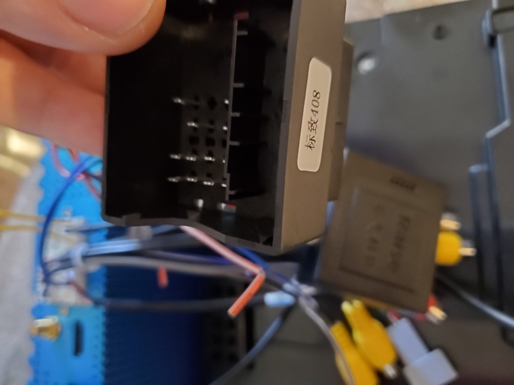

 Je regarde de plus près pour m’apercevoir au final que l'autoradio, contrairement à ce que m'a dit le vendeur, n'est pas compatible avec le kit hifi Denon... L'autoradio pilote directement les HP mais dans mon cas, avec le kit hifi, c'est l'ampli qui pilote tout donc le câblage des sorties HP n'est pas du tout le même.
Je viens de contacter le vendeur qui m'assure qu'il a un connecteur compatible, j'y crois moyen  [:shooter:2], donc je lui ai proposé de m'envoyer ce connecteur très rapidement sous peine d'un litige.

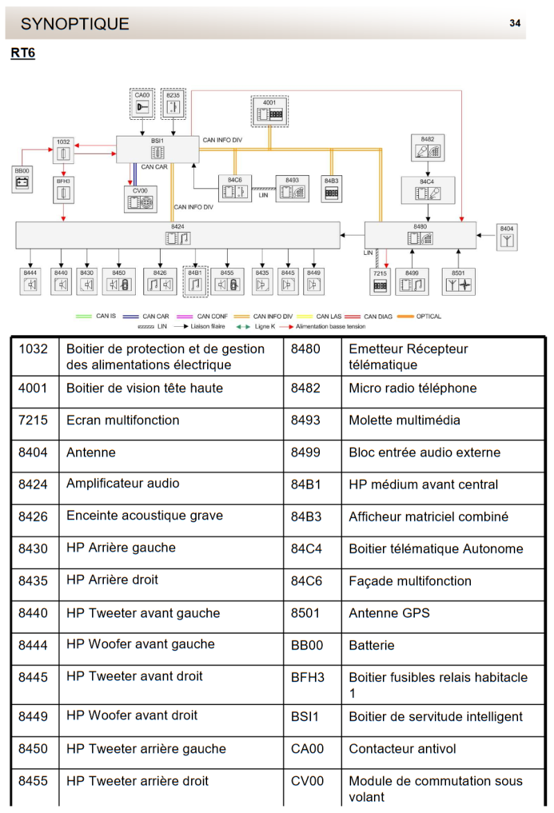

 Dans le pire des cas, je pense que je referai le câblage audio de la C4² car le kit hifi, même si il est naturellement bon, ne permet pas de deuxième monte, encore un truc bien génial.
https://rehost.diberie.com/Uploads/0/20200704-110449-e7ae300d-a892-492f-ba8b-d5d47e2730e1.0.min.jpg https://rehost.diberie.com/Uploads/0/20200704-110704-226231fe-4af5-409f-8942-fe2fbf677e7e.0.min.jpg https://rehost.diberie.com/Uploads/0/20200704-110625-10d923af-1252-4d97-a48b-6d1d14ae2d79.0.min.jpg https://rehost.diberie.com/Uploads/0/20200704-110755-3089b0c6-a85e-4131-b057-d7f63e4fdb0a.0.min.jpg https://rehost.diberie.com/Uploads/0/20200704-110831-5eb635dc-7881-415c-83b2-2431c89c477b.0.min.jpg
Sans le kit :
https://rehost.diberie.com/Uploads/0/20200704-110906-f8952659-d7f4-453f-ab74-f8a6ac037c1f.0.min.jpg
Avec le kit :
https://rehost.diberie.com/Uploads/0/20200704-110940-0ef77b5d-0b5d-4fda-aa2c-d317ba5f141b.0.min.jpg
https://rehost.diberie.com/Uploads/0/20200704-111000-04c29fa2-6f2e-47fa-83ac-455764ca9d14.0.min.jpg

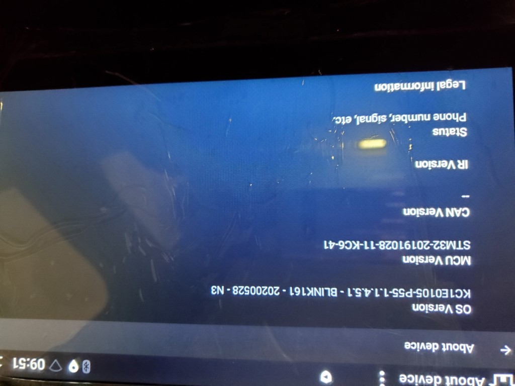

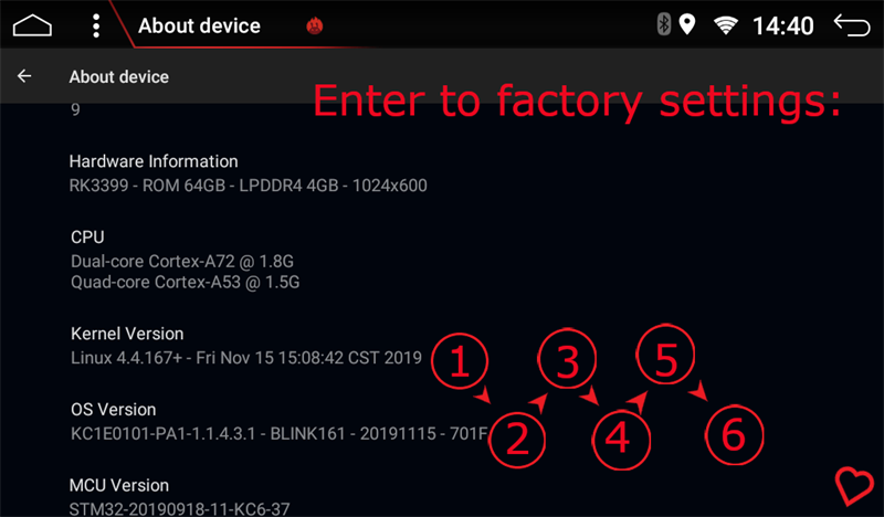

Second problème sur mon autoradio, les commandes au volant ne fonctionne pas, c'est assez bizarre car d'autres fonctions comme les radars eux fonctionnent.
Le vendeurs en plus du câble va m'envoyer un autre canbus, alors comme j'ai l'impression qu'il s'agit surtout de la configuration dans l'autoradio je lui ai demandé l'accès aux factory settings, alors il m'a fourni des codes mais le souci c'est qu'il n'y a pas de menu factory settings dans les paramètres ...
  Il doit contacter les technicien demain mais vous savez si il y a une astuce pour les faire apparaitre dans le cas où ils seraient caché dans android 9 ?

Il ressemble à quoi ton code? En principe sur les mtcd c'est un code à trois chiffres. Et le menu usine n'est pas caché en principe. Pas toujours intuitif à trouver cela dit. Rappelle nous la marque et le lien commerçant stp.

Zwnav :  https://www.aliexpress.com/item/400 [...] 5f24S32akh
Il m'annonce 123456 ou 0000, j'ai l'impression que c'est juste un distributeur et qu'il va se renseigner auprès du constructeur.
Pour l'histoire de la configuration du canbus je me base sur certaine vidéo youtube où sur d'autres autoradio il y a une distinction entre la C4L et la C4 dans le paramètre du canbus du factory setting, et, il se pourrait qu'il soit mal configuré.
Edit : De que je viens de voir ce n'est pas du MTCD/MTCE mais un stm32, MCU: stm32-20191028-11-KC6-41
Edit2 : J'ai peut-être trouvé : https://forum.xda-developers.com/sh [...] ostcount=4 , je vais testé ça  :D

Bon c'était bien ça encore une fois de plus merci XDA, donc pour rentrer dans les "factory settings" avec le STM32 il faut faire cette manip :
https://rehost.diberie.com/Picture/Get/r/21119
Et là, bien sûr le réglage du CAN était sur rien ... Je l'ai paramétré sur le bon paramètre ( Citroen C4 raise) et toute les commandes volant fonctionnent ...
 Sans déconner ils envoient des appareils sans manuel et non paramétrés  [:shooter:2]

Pour info j'ai dépioté le SA102 d'Atoto pour faire un check du chip de l'ampli. C'est un TDA7388. Je vais voir si niveau puissance il ira sinon je pense l'upgrade pour un PA2030a (pioneer, mosfet, le classique des postes 4*50w).
L'intérieur du poste pour les curieux:
https://i.imgur.com/cQU2JQf.jpg
J'en ai profité pour changer la pate thermique entre le radiateur à l'arrière du poste et le chip d'amplification.
J'attend mon adaptateur 2 Din pour ma caisse et je ferai l'install. Testé sur mon bureau tout marche nickel et je suis ravi pour le prix.

Un petit démontage  [:nico54]
J'avoue que je m'attendais un peu mieux niveau configuration de base pour un autoradio dédié à un modèle précis sur l'annonce, je vais laisser un peu mariner le vendeur avant de lui donner la solution.
Pour le démontage du miens, c'est cool quelqu'un l'a déjà fait sur xda : https://forum.xda-developers.com/sh [...] ostcount=3
Je ferais probablement de même dans quelques jours afin de rajouter un dissipateur et un ventilateur, mais en plus propre  [:julm3]
 Là encore dommage qu'ils ne fassent pas plus d’efforts sur le refroidissement du SOC.
