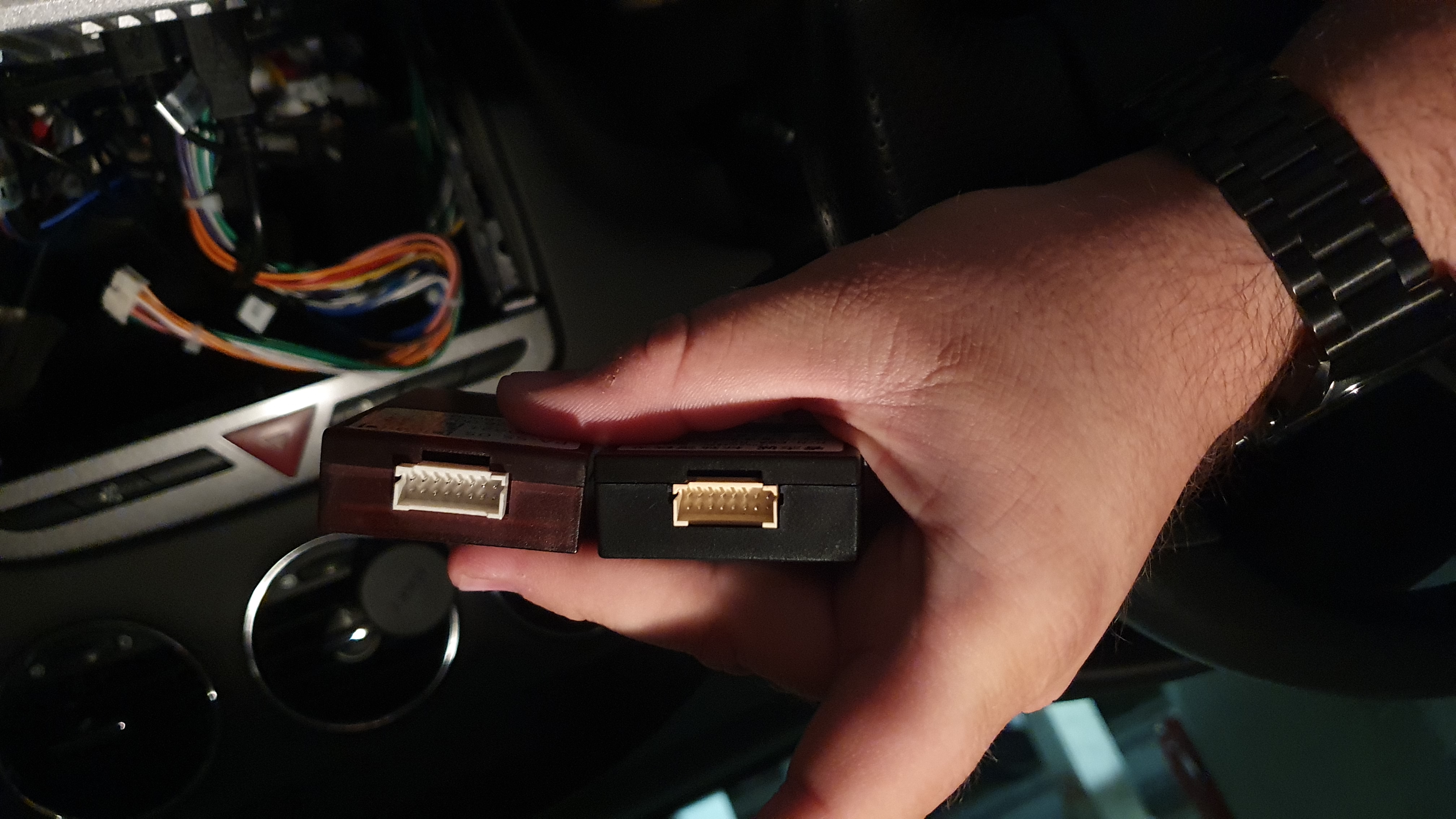

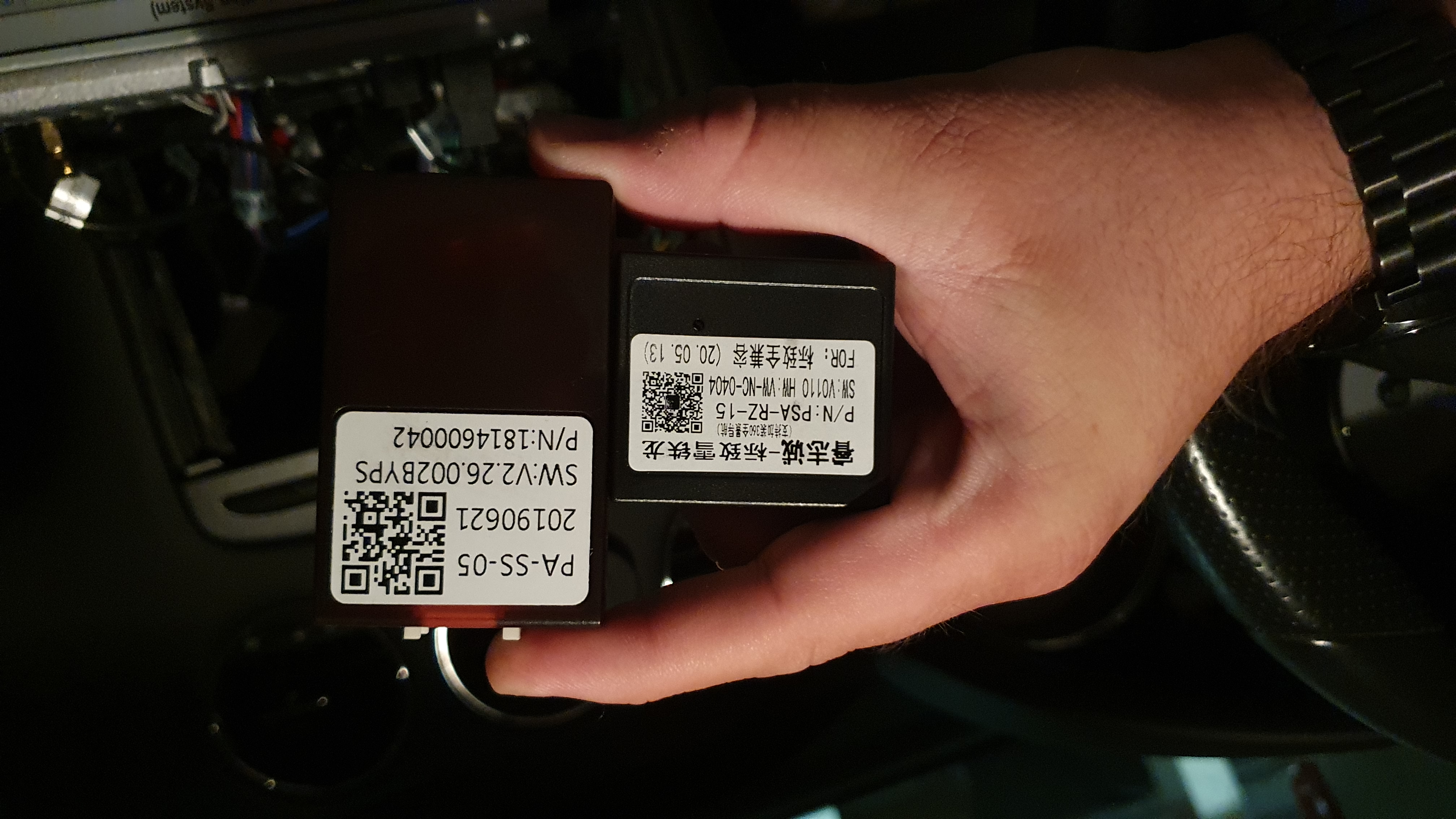

Je viens de recevoir un nouveau boitier CANBUS pour ma Peugeot 308, cette fois-ci estampillé Raise (carré noir opaque) et non Simple comme mon actuel (qui fait péter un câble à mon ODB, pour rappel).
Trouvé sur AliExpress sur les conseils d'un mec sur YouTube qui avait exactement les mêmes problèmes que moi.
Ca semble compatible au niveau connectique, bien que ce soit apparemment destiné à être commercialisé avec des  appareils d'un autre constructeur, et que le fw semble dater de 2013...
J'essaie ça et je reviens vers vous.

Bon, j'ai posé ça à la pause midi :D
Première chose à dire, c'est effectivement plug'n'play !
Même connecteur, et mon poste l'a reconnu de suite, dès lors que j'ai configuré le profil CANBUS "PETGEOT (Raise)" qui va bien :jap:
https://rehost.diberie.com/Uploads/2/20200622-140904-1df5c11b-0328-4ca8-9723-649a5f1986df.2.min.jpg https://rehost.diberie.com/Uploads/2/20200622-141014-7b41bd0c-7499-442b-ada0-67cca4a5a7d8.2.min.jpg
Le boitier n'est pas compatible avec le Simple apparemment.
Le profil que j'utilisais auparavant ne fonctionne plus du tout, même les radars de recul et les commandes au volant, c'est mort.
C'est plutôt une bonne nouvelle, puisque ça prouve que ces profils CANBUS, c'est pas trop pipeau à priori.
Une fois le bon profil (il n'y en a qu'un pour Peugeot) appliqué, voici mon retour :
o commandes au volant fonctionnelles
o radars de recul fonctionnels (audio + visuel), sortie audio sur le HP intégré (sonnerie discrète, j'aime mieux que le bip d'origine)
o écrans de conso fonctionnels, instantané + les 2 écrans de moyenne
o affichage des ouvrants sur l'écran du poste, fonctionnel
x affichage des messages ODB sur l'écran du poste, non fonctionnel
x affichages des erreurs ODB non fonctionnel (sûrement lié au point précédent)
x pilotage de l'écran d'origine du véhicule non fonctionnel (donc impossible de régler l'heure, les options du véhicule...)
x compteur kilométrique de révision, encore plus pété (cette fois, ça tombe à 0 Km directement à chaque reset)
Je vais prendre le temps de tester un peu, laisser la voiture tranquille quelques heures, que les calculateurs s'éteignent, que le poste s'éteigne aussi.
Si ça corrige rien du tout, je sens que je vais rebasculer sur le poste d'origine, ça va pas faire un pli...
