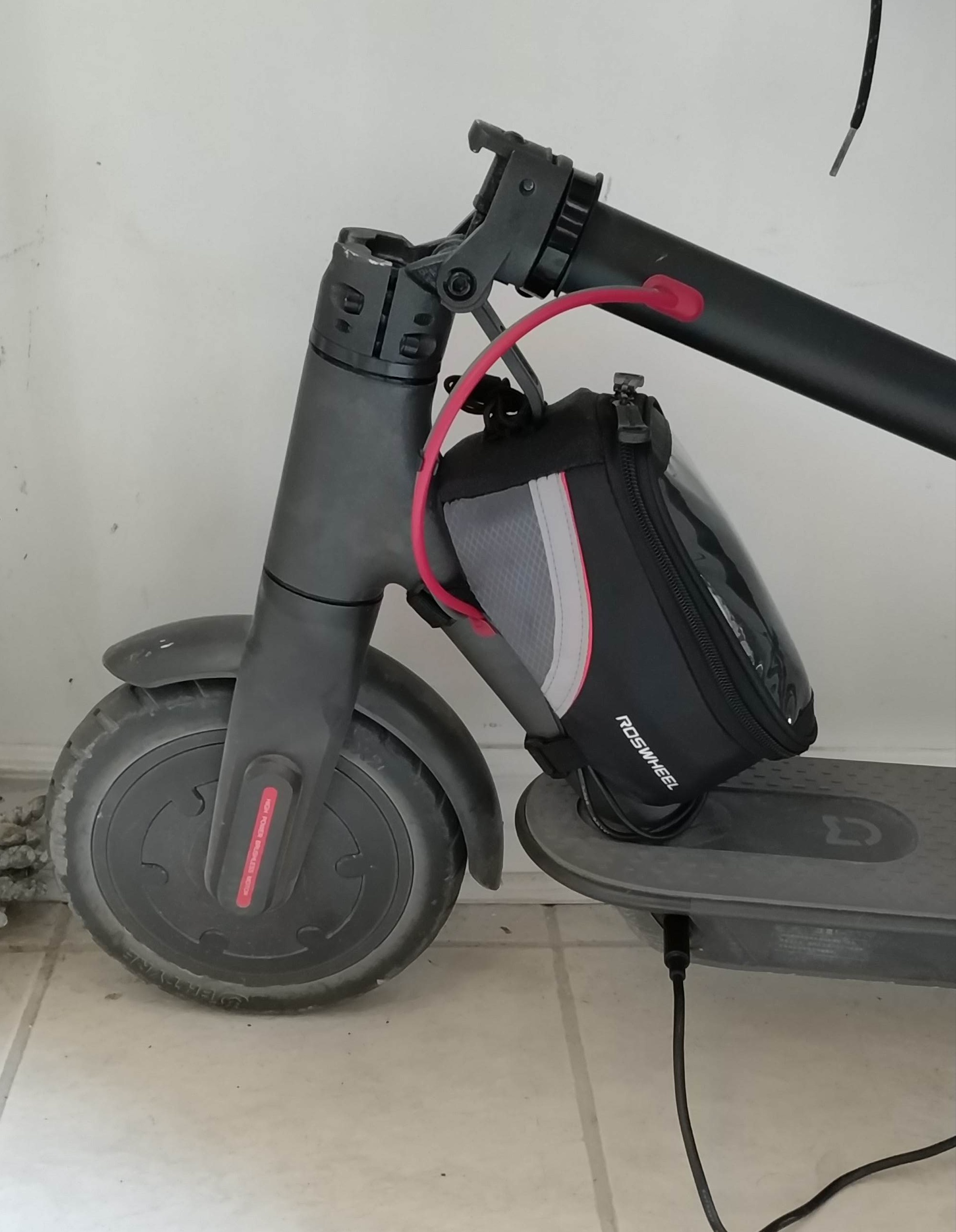

Petit retour rapide sur l'installation de ma 2eme batterie (36v 8Ah) et finalement je crois avoir trouvé les réglages Botox qui me vont bien.
Je vous pose le bonhomme :
1.8m, 98Kgs
Avant, j'avais au max 15/16km d'autonomie avec la batterie stock (en DyOc, CFW etc...)
Et surtout avec la canicule qu'ont s'est tapé (PS : je suis à Montréal maintenant), la batterie se mettait en sécurité (surchauffe) à 60% environ, et chute de puissance (pire qu'en éco).
Installation y'a 3 jours de ma batterie supplémentaire.
Résultats sur 3 trajets (y'a de la grosse montée, et un peu de descente, des deux, de la ligne droite etc... Bien varié)
19km parcourus, reste 65% de batterie.
10km parcourus, reste 83% de batterie.
23.5kms parcourus, reste 55% de batterie.
Avant repos (2/3 min), le reste de batterie est de 3/4% inférieur.
La batterie ne chauffe plus autant, et plus de problème de perte de puissance.
Vmax environ 29kmh
Je suis en pneu plein V2 depuis longtemps...
Le firmware Sur une base de 1.38 :
Base version of your firmware:              1.3.8
KERS min speed:  45
Maximum speed in Normal mode:  30
Maximum speed in ECO mode:  22
Motor start speed:  2
Motor power constant:  33000
Russian throttle algorithm (from CFW):  Yes
Remove hard speed limit of 35km/h:  Yes
Remove charging mode:  Yes
Je trouve le comportement de la trot comme ça plutôt pas mal. Juste le Russian algorithm, l'accélération au démarrage est bcp plus light, comme en OFW, par contre le frein moteur supprimé à l'accélération c'est tout ce qui me manquait.
Message édité par samsam78800 le 19-07-2018 à 22:50:51
1.8m, 98Kgs
Vmax environ 29kmh
KERS min speed:  45
Et la batterie est ici dans sa petite housse gearbest à 5 balles (ça rentre au chausse pied, vraiment  [:sid sidious:1] )
https://reho.st/preview/self/dcdd59b48cd8564a3c7c17718898a6902f2a63df.jpg
Est-ce que par hasard tu aurais documenté en photo tout ça? On manque malheureusement de tutos pour les batteries externes...
Merci beaucoup!

elgringo_d​elmar
Posté le 20-07-2018 à 09:27:22  profilanswer
Merci beaucoup!
Je sais pas si les liens externes fonctionnent mais :
https://www.espritroue.fr/topic/344 [...] aomi-m365/
n°215734
Fotoweb

samsam7880​0
Posté le 20-07-2018 à 16:16:54  profilanswer
Merci beaucoup!
Non désolé.
Il suffit juste de souder un connecteur (Dean ou XT60/90) sur les bornes de la batterie d'origine.
Prévoir la longueur en fonction d'où on prévoit d'installer la batterie.
Passer les fils depuis la batterie, les faisant sortir du cadre là où sortent les freins par exemple.
(D'ailleurs, commencer à faire passer le câble de l'extérieur, vers l'intérieur, puis souder à la batterie, c'est beaucoup plus simple).
Mettre un fusible sur la nouvelle batterie (sur le +).
Brancher le + au + et la masse à la masse.
Pour faire plus propre et plus secure, on referme la batterie avec un gaine thermo de la bonne taille.
J'utilise celle ci :
http://s.aliexpress.com/A3UBVbma?
Oui voilà, ici y'a tout ce qu'il faut. :jap:
Message édité par samsam78800 le 20-07-2018 à 16:20:23
