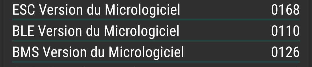

Posté le 04-03-2023 à 09:59:34  profilanswer
Bonjour!
J'ai remplacé la carte mère, l'ancienne ayant pris l'humidité. Je l'ai downgradé en 1.3.8, et pour parfaire la chose j'aurais aimé savoir s'il était possible de modifier le kilométrage total, pour remettre celui d'avant la panne?
Je vous remercie!

n°397239
chimm
Posté le 04-03-2023 à 13:43:19  profilanswer
Il me semble que ça se fait avec le STlink soudé sur le contrôleur, en tout cas j'avais aussi perdu mon kilométrage après un brick suite à un mauvais flash et c'est seulement après reflashage par STlink que j'ai appris que le kilométrage pouvait se reflasher à cette étape aussi.... qu'au final je n'ai pas faite car trop galère :D :o
n°397240
jujudemetz
Posté le 04-03-2023 à 14:01:35  profilanswer
Je vois, je me disais qu'avec le temps il aurait été possible de faire ça sans le STlink (comme le downgrade du firmware crypté 1.5.x par exemple).
Merci!

Bonjour
Ça fait longtemps que je ne me suis pas trop intéressé aux customs firmware
Vu que j'ai tjrs ma M365 que j'avais flashé a l'époque et qui marche impeccable
Mais pour une M365 Pro
Avec ces versions ci dessous si certains d'entre vous sont tjrs dans le coup :d
Quel est l'application et site pour débrider seulement la vitesse de pointe et virer le Kers quand on lâche l'accélérateur ?
J'ai pas envie de flasher n'importe quoi et la bricker  :pt1cable:
https://rehost.diberie.com/Picture/Get/r/164334
Message édité par bitubo le 03-05-2023 à 17:25:35

Salut,
https://scooterhacking.org
Tu mets leur appli sur ton tél android et tu flashes en SHFW, le top.
Vérifie ta version ESC, me souviens plus celle qu'il faut.
Message édité par Pastoi_ le 04-05-2023 à 18:10:14

Une révolution ce firmware
Je l'ai installé sur la Pro cet après midi
On m'a renseigné sur leur groupe télégram
Très actif par rapport à tous les groupes français que j'avais dans mes contacts depuis 2019
J'ai envie de le mettre sur ma M365 aussi (non pro ) :d

Ça y est c'est installé sur ma M365 basique
Il fallait mettre un BLE spécial
Maintenant elle est reconnu en Pro en fait :d
Et un firmware spécial aussi pour M365
C'est top le nombre de modifs possible :love:
