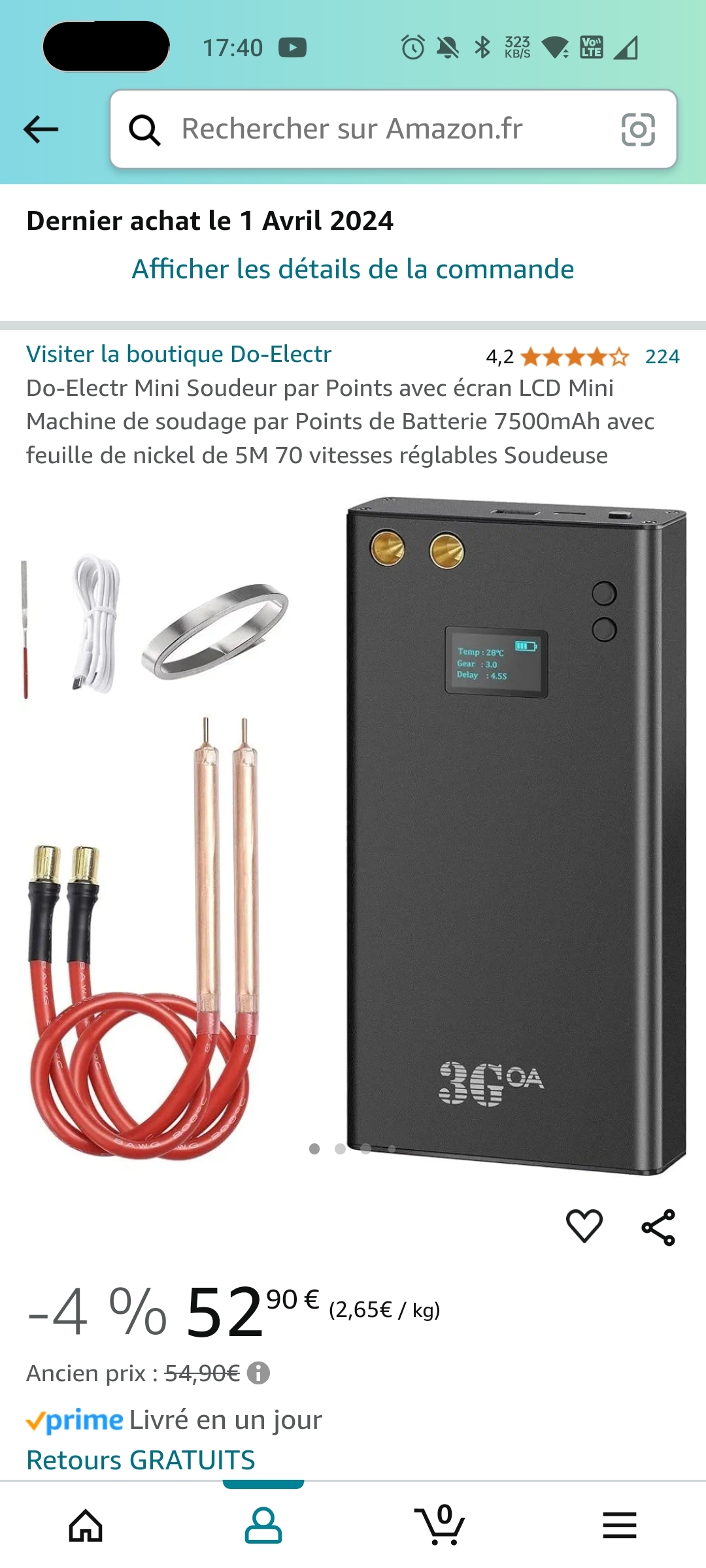

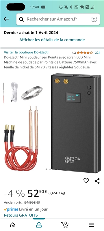

Perso j'avais réparé la batterie de la speedway 4 mini lite pro ( un truc comme ça quoi :d )
Avec cet appareil
https://rehost.diberie.com/Picture/Get/r/302215
