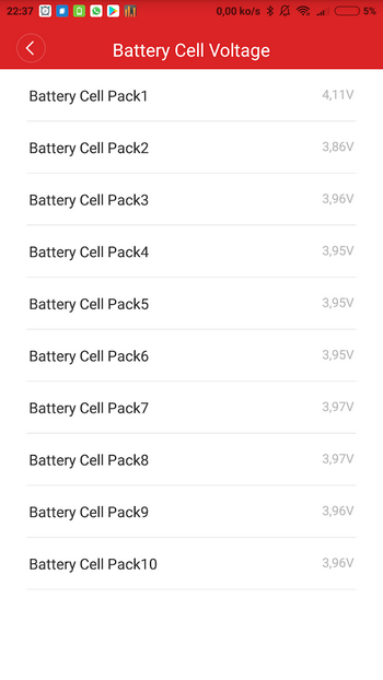

En parlant batterie j'ai un soucis.
Comme tous les jours malgré le froids (Strasbourg) je vais au taf en trott.
Je la laisse dans le parking souterrain (pas trop le choix)
Je la reprends ce midi, pas de soucis. Pareil ce soir.
MAIS devant chez moi je vois que les leds disparaissent trop rapidement, je me connecte via l'appli et je vois que le "remaining power" descend à vu d'oeil alors qu'elle ne fait rien.
La batterie etait à 11°C le BMS 5 je crois.
Impossible à rallumer la trott depuis. Batterie pleine ce matin et mois de 8km de parcouru.
C'est quoi la plage de fonctionnement et de stockage des éléments électroniques et batterie ?
Je la laisse à température ambiante avant de recharger ?
Merci pour vos lumières
edit: en branchant le chargeur, la led sur celui-ci reste verte, je demonte le cache...
edit2: plus de led active dans l'electronique. La seul chose visible c'est trois clignotement court puis un long puis fin de la led rouge de la battere lors du branchement du chargeur :(
Message édité par manu3l le 26-02-2018 à 19:25:07
Mème a température ambiante elle ne se recharge plus?
De mémoire j'avais un clignotement bleu régulier
Sur mon téléphone sous les 5C le résultat est catastrophique concernant la batterie.

manu3l
Posté le 26-02-2018 à 19:54:26  profilanswer
Non rien, apres j'ai pas laissé branché, c'est encore un peu froid.
edit: reset de la carte mere de la batterie, et led clignote toujours rouge, visiblement un probleme de soudure des pastilles.
edit2: c'est bien une pastille qui est sortie, vu sur youtube toujours la même, celle à l’arrière de la batterie
Message édité par manu3l le 26-02-2018 à 22:54:19

Effectivement. Batterie à recalibrer.
Un module a du se dessouder...
Topic trottinette Xiaomi
Je vous fais un vrai tuto ce week-end, rééquilibrage en dechargent avec une ampoule de voiture à 2€.
Je vous ferai un plan d'identification des modules également.
Oh ca serait top ca! Je suis vraiment en galère pour reconnaitre les modules ...
