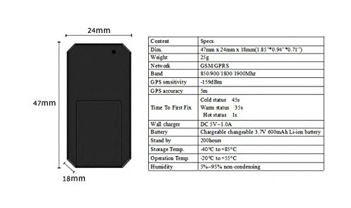

J'ai vu plusieurs choses intéressntes sur le thread notamment l'idée de rajouter un GPS à l'intérieur, est-ce que ça a été tenté au final ?
No FuN a écrit :
Bonjour
Justement je viens de commander une ES2 et je souhaiterais y ajouter ce traceur GPS que j'ai commandé aussi.
https://images-na.ssl-images-amazon [...] MtvrCL.jpg
https://www.amazon.fr/gp/product/B0 [...] UTF8&psc=1
J'aurais aimé savoir si il y avait moyen de le placé soit dans la potence soit justement dans le planché ? comme sur l'image au dessus. et peut être utilisé l'alimentation qu'il y a.
Si quelqu'un connaissait les tensions dans les différents fils je serais prenneur histoire de bidouiller pour que le traceur gps soit contastament alimenté.
