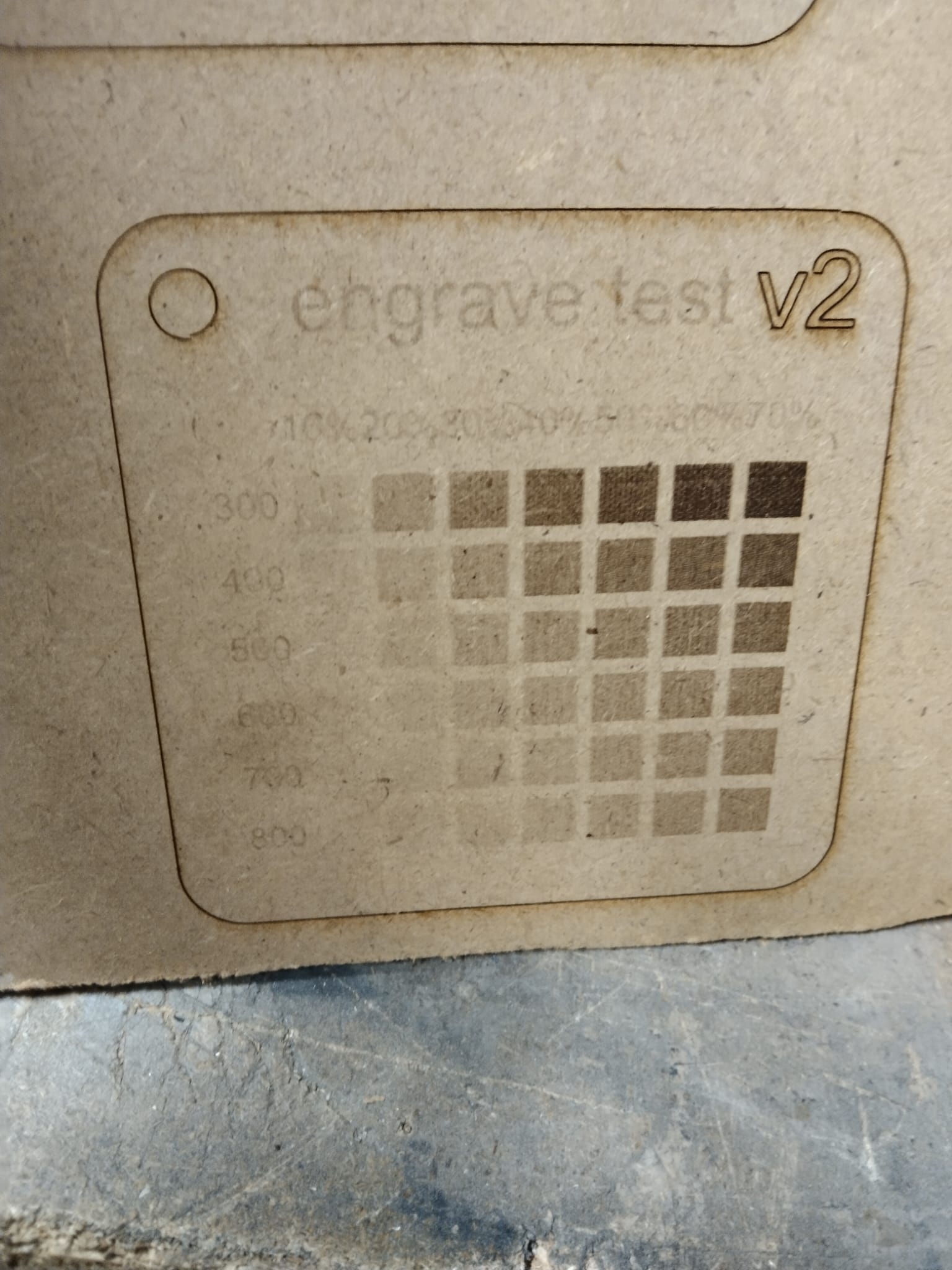

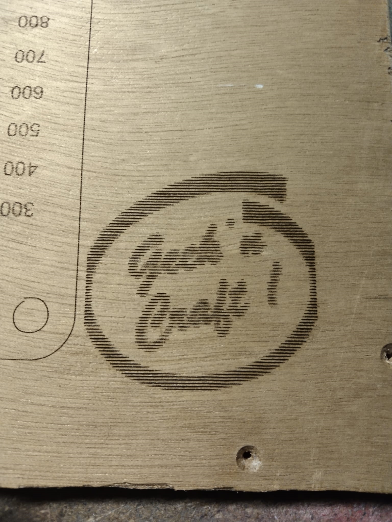

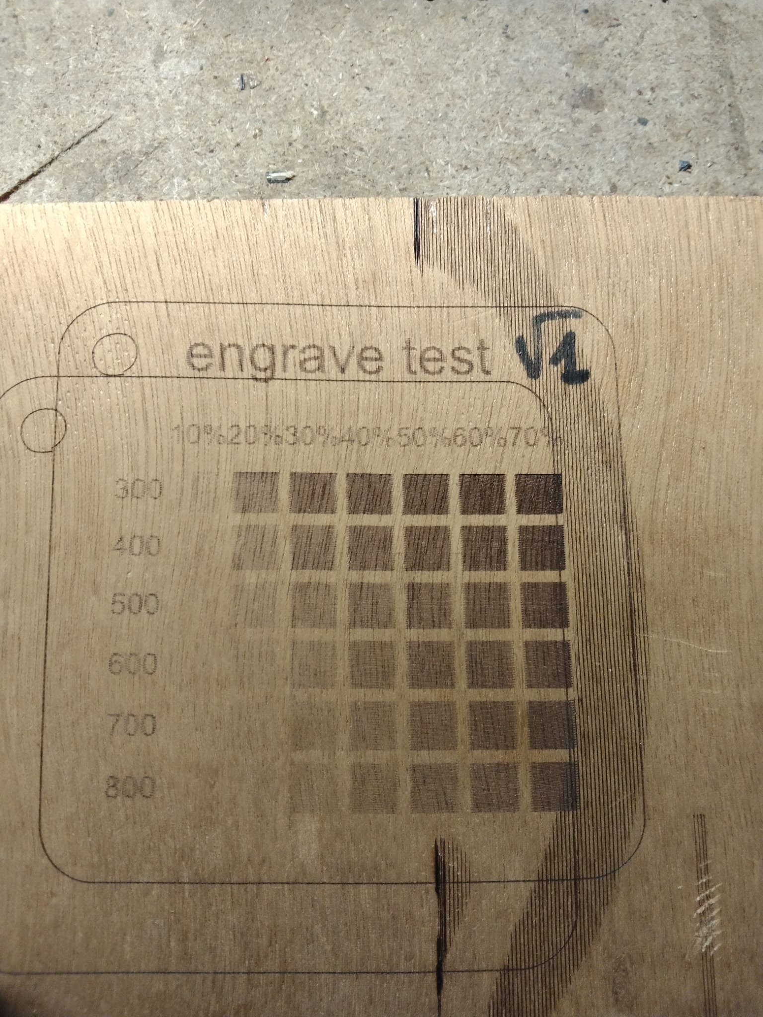

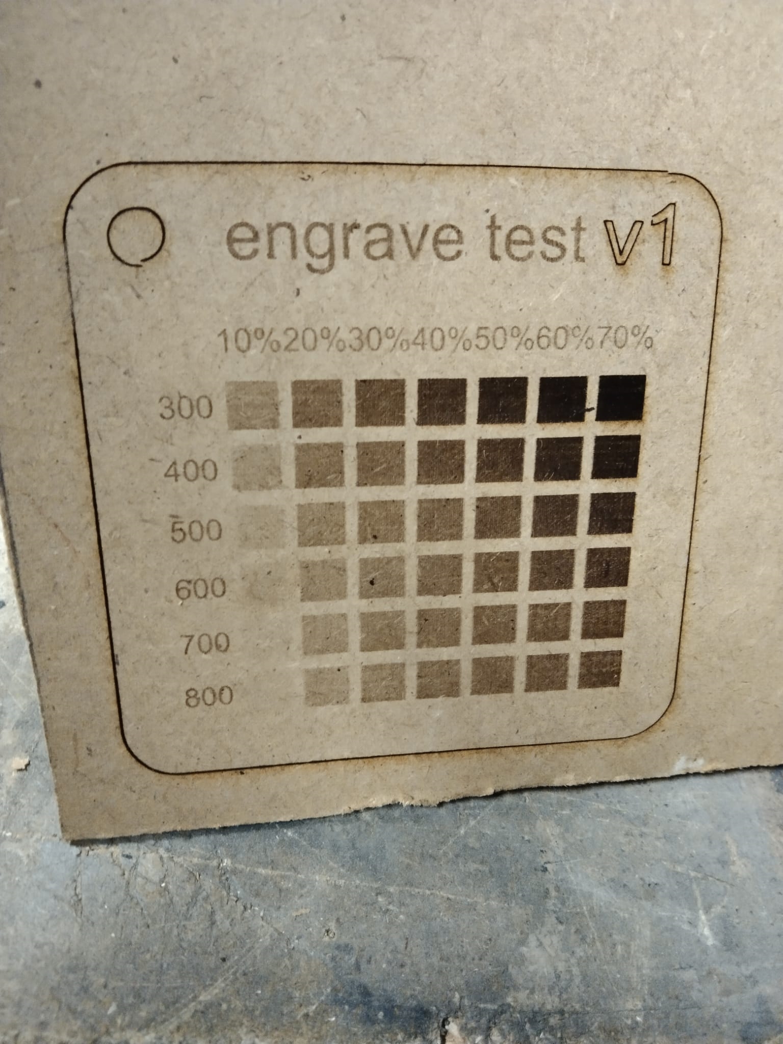

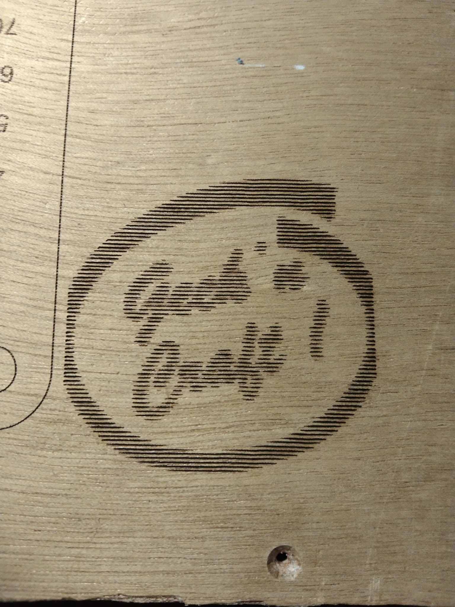

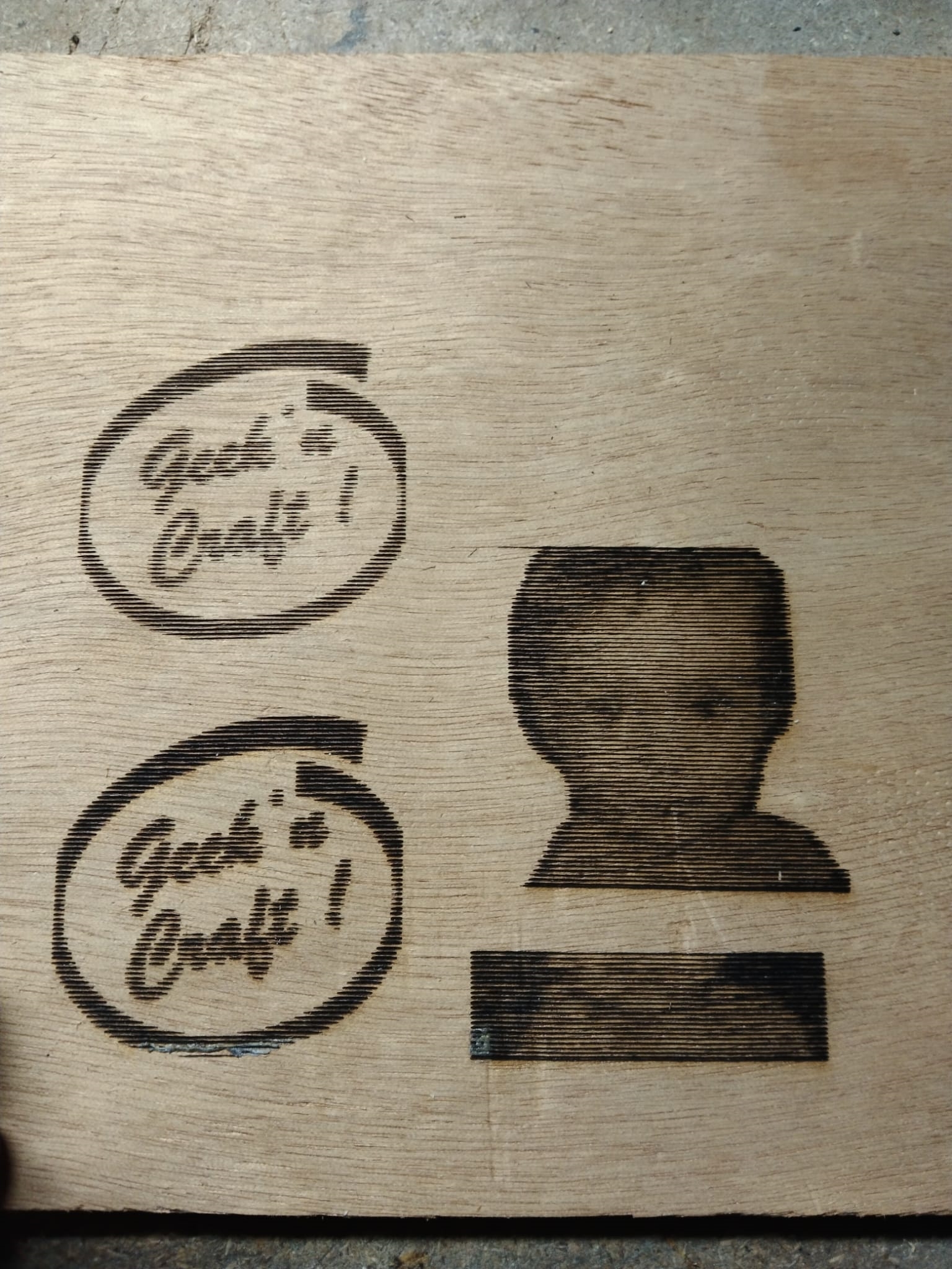

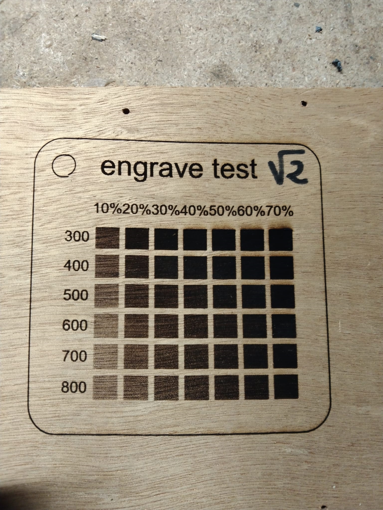

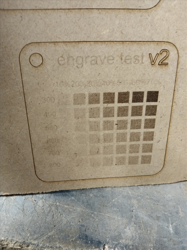

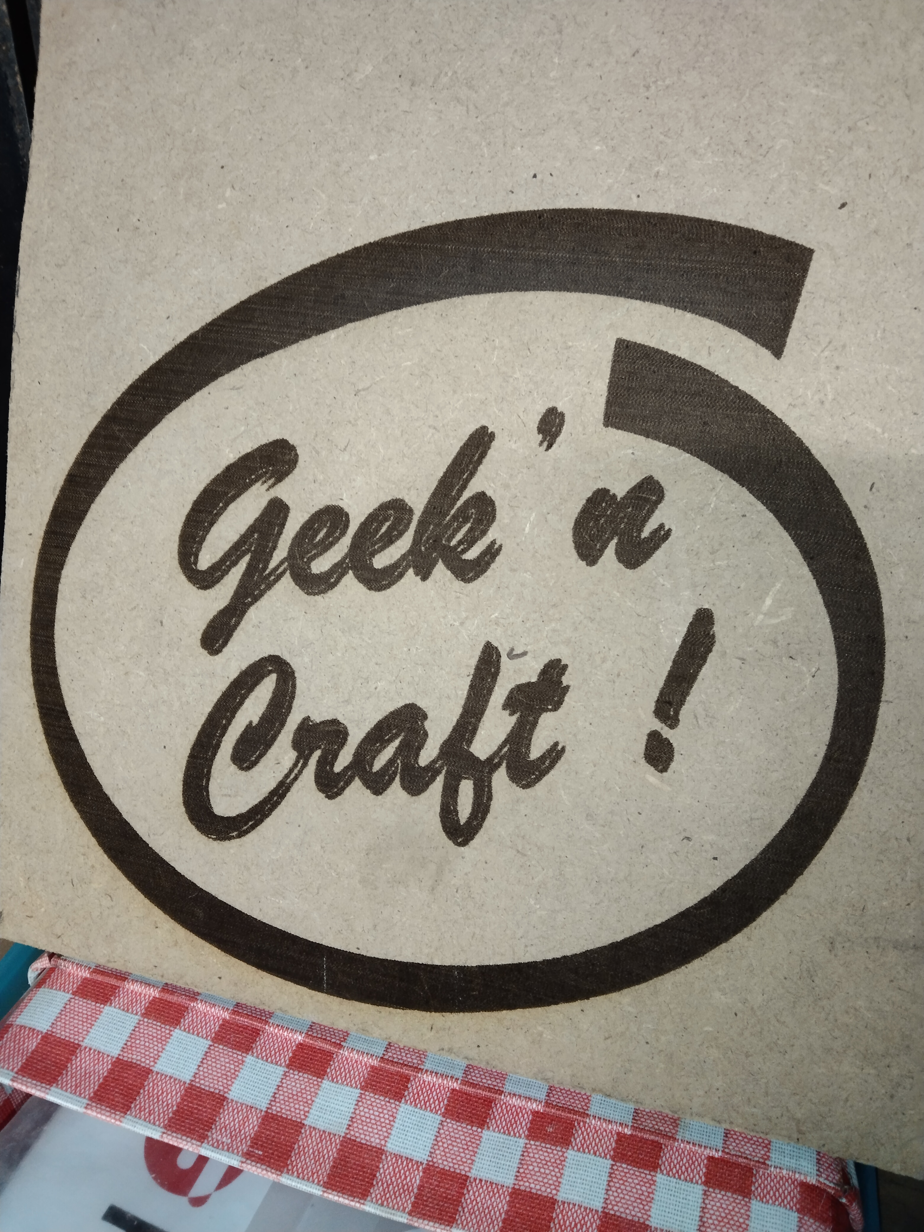

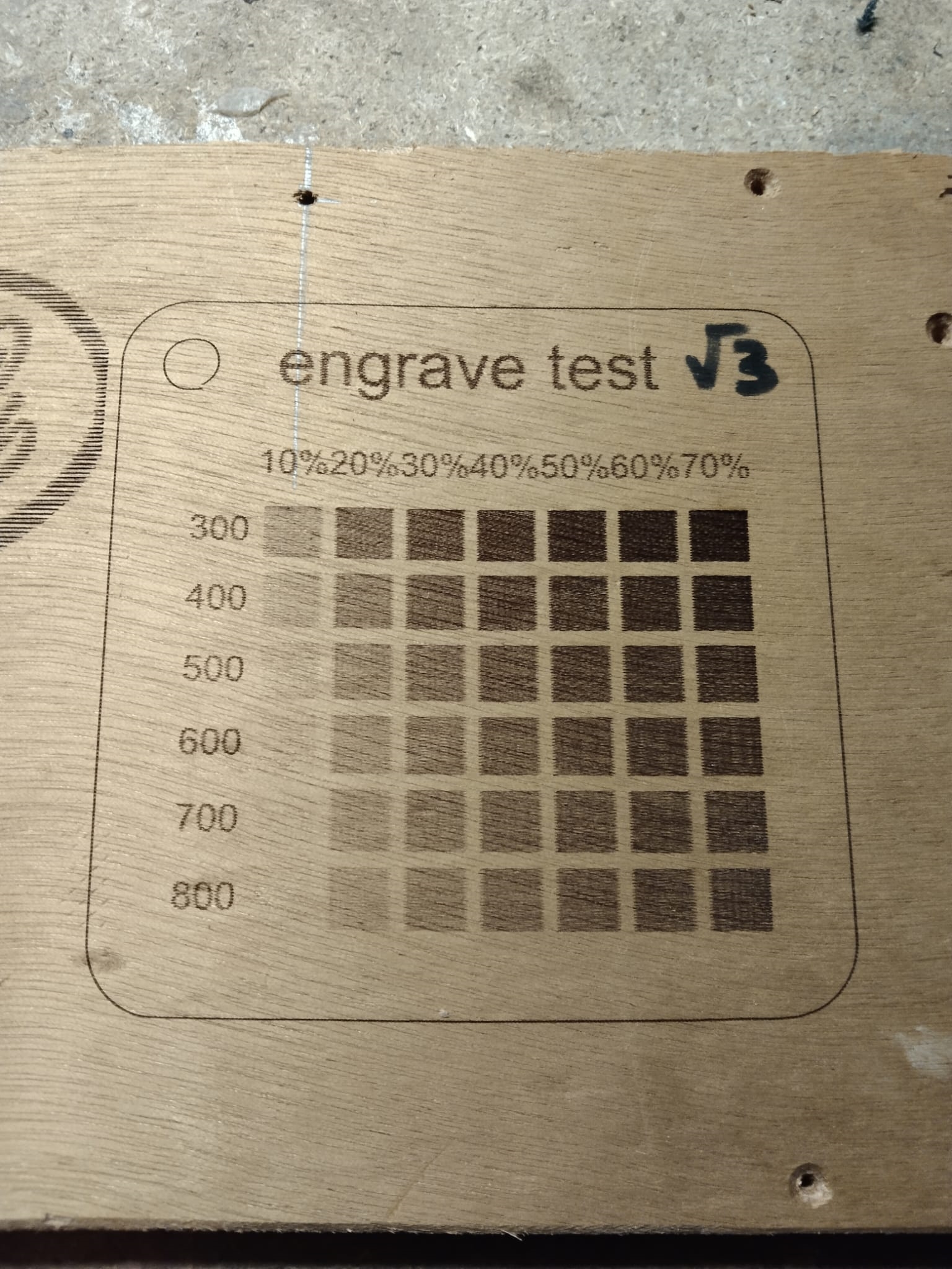

J'ai commencé à tester les "calibrations", après avoir réglé pas trop mal ma focale (j'ai modélisé la colonne qui est en cours d'impression).
Merci ce lien : https://www.thingiverse.com/thing:4748982
J'ai modifié les profils de vitesse sur Lightburn.
https://rehost.diberie.com/Picture/Get/r/267463
https://rehost.diberie.com/Picture/Get/r/267464
https://rehost.diberie.com/Picture/Get/r/267465
https://rehost.diberie.com/Picture/Get/r/267466
https://rehost.diberie.com/Picture/Get/r/267467
https://rehost.diberie.com/Picture/Get/r/267468
Je pense que j'ai un souci avec mon 2e moteur. Faudra que je réaligne tout ça.
Sinon, caisson fonctionnel.
J'ai rajouté un ventilo sur la CM, mon aspiration mécanique, une multiprise. Bref top !
Message édité par arank'thnar le 07-04-2024 à 17:36:55

Posté le 07-04-2024 à 19:02:14  profilanswer
Tu as changé quoi entre V1, v2 et v3? c'est pas le meme bois? parce que c'est étrange que tes résultats soient autant différent.
Ma Galerie // GT: scalpatif
n°436665
arank'thna​r
aka Le Duc, Manouche de l'IT
Posté le 07-04-2024 à 19:27:06  profilanswer
Les vitesses.
Avec des ratios importants. C'est exactement le même bois.
Je n'ai pas changé le motif. Donc les références de 300 à 800 ne veulent rien dire.
Message édité par arank'thnar le 07-04-2024 à 19:30:31
Topic Bougnat - Mon Topic de A/V - Nos créations 3D - Geek'n Craft 63
n°436667
the_fennec
f3nn3cUs z3rd4
Posté le 07-04-2024 à 19:44:53  profilanswer
Ta V2 est bien. Par contre tes images ont un doucis, DPI trop faible? On voit carrément des lignes blanches entre les lignes gravées.
n°436668
arank'thna​r
Posté le 07-04-2024 à 20:00:12  profilanswer
Sûrement. Mes plaques martyr étaient petites. Donc j'ai compressé. Faut que je comprenne les subtilités.
Mais c'est rigolo !

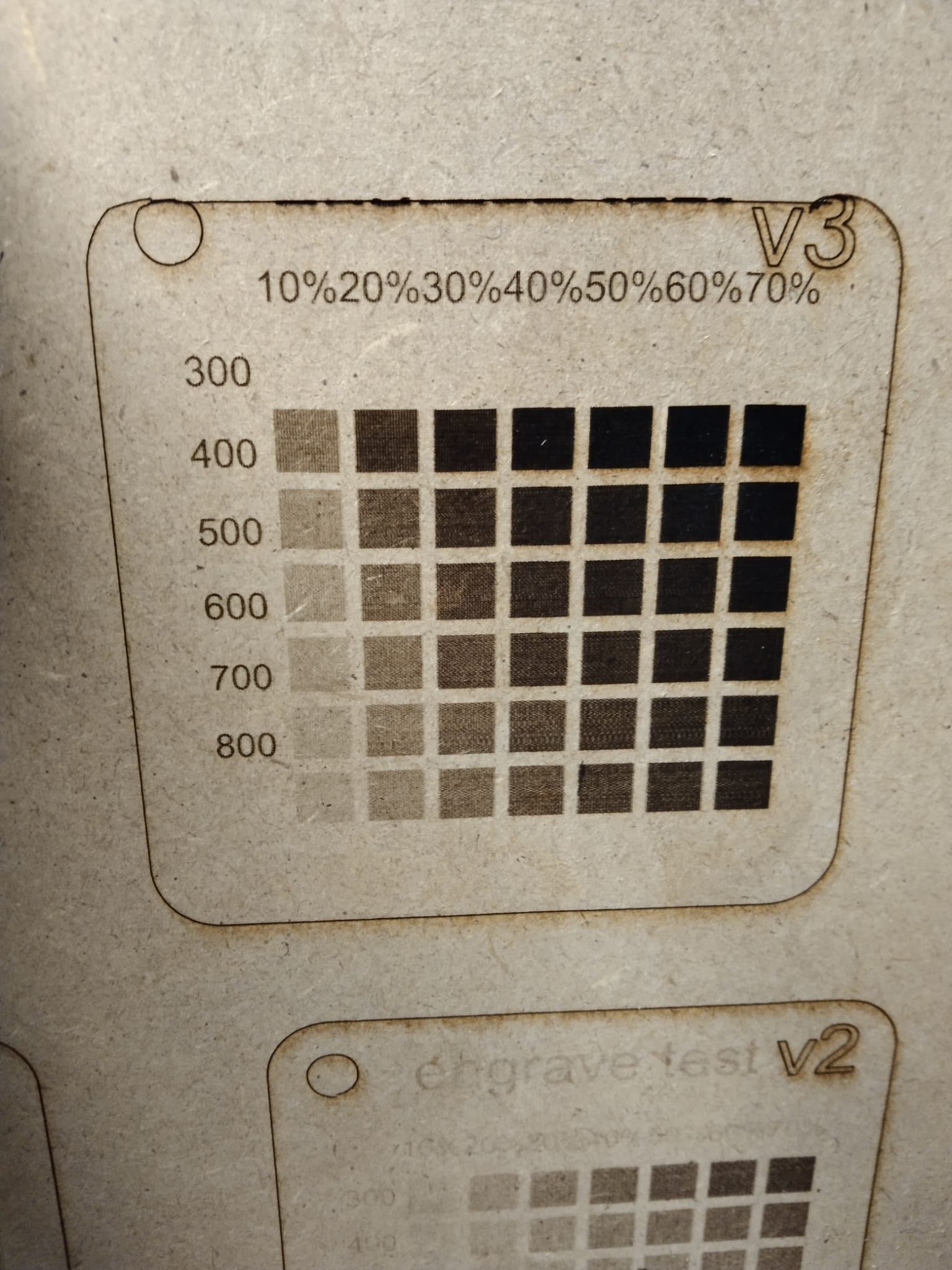

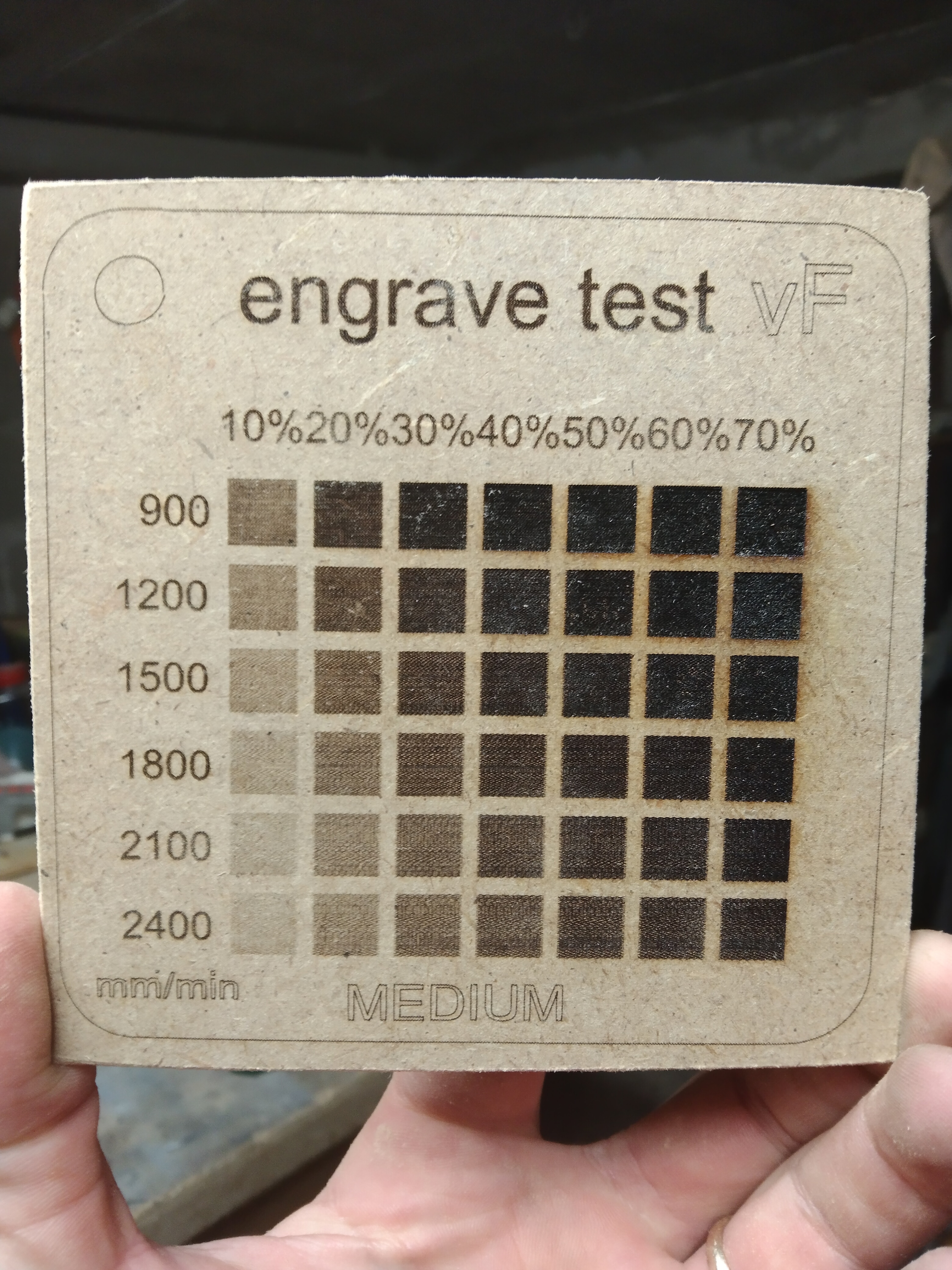

Posté le 15-04-2024 à 19:05:45  profilanswer
J'avais un peu de temps.
J'ai refait 3 grilles de paramètrage sur du médium.
Sur la V3, souci en Y je pense. Je n'étais pas à coté. Résultat, cela a tout décalé vers le "bas".
Je reverifierai. Mais la grille est propre ! Et je referai une "plaque éprouvette".
https://rehost.diberie.com/Picture/Get/r/269215
https://rehost.diberie.com/Picture/Get/r/269216
https://rehost.diberie.com/Picture/Get/r/269217
Message édité par arank'thnar le 15-04-2024 à 19:06:51

Posté le 28-04-2024 à 15:33:42  profilanswer
Et hop.
On poursuit tranquillement les essais.
https://rehost.diberie.com/Picture/Get/r/272203
https://rehost.diberie.com/Picture/Get/r/272204
A tout hasard, personne n'aurait récupéré les grilles de test de cette vidéo ?
https://www.youtube.com/watch?v=eV3CNpSkXiI&t=86s
https://www.solubois.com/un-fichier [...] vure-laser
https://d31ezp3r8jwmks.cloudfront.net/nu3kp8mxqq370fqyns8ftwgx66pp
Message édité par arank'thnar le 28-04-2024 à 15:34:40

Posté le 30-04-2024 à 17:41:17  profilanswer
Si tu n'as pas d'impératifs de production, si c'est pour du loisir je partirai a ta place sur un diode 20w.
@arank'thnar: tes grilles de tests s'améliorent. Perso j'utilise pas de grilles toutes faites des fois ca fout la merde on pige pas forcément tous les réglages.
J'utilise principalement des grilles générés directement par lightburn:
laser tool->matérial test
Et sinon occasionellement pour certaines grilles de tests (dpi, image, etc) j'utilise le site kpc29 laser. L'outil est bien fichu.

Posté le 30-04-2024 à 17:52:32  profilanswer
Je vais regarder Lightburn plus "profondément". Merci pour l'info.
Ces grilles m'ont permis d'apprendre un peu à mieux utiliser Lightburn et lasergmrd.
Je venais de découvrir le site dont tu parles :D
