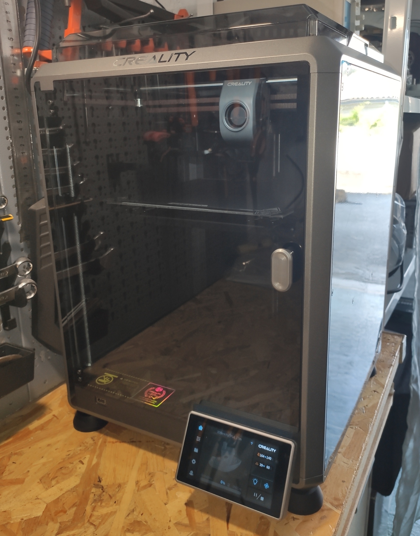

Après avoir bouleversé le marché avec des imprimantes très haute vitesse livrées clef en main, Bambulabs fait des émules chez des concurrents qui s’étaient quelque peu endormis sur leurs lauriers. L’une des premières réponses à la start up Chinoise vient donc de Creality, qui a présenté au mois d'avril dernier la gamme K1 s’attaquant de front à l’offre de Bambulabs avec deux nouveaux produits, la K1 et K1 Max (cette dernière devrait sortir en juillet).
Présentation :
La Creality K1, dispo en précommande et envoyée le 20 de chaque mois depuis avril, est une imprimante 3D dont la vitesse d’impression culmine à 600mm/s. Sa structure en aluminium entièrement carénée abrite une cinématique de type Core XY, un plateau chauffant (surface utile de 220x220) monté sur trois axes hélicoïdaux capable d’atteindre les 120°C, un extrudeur direct drive débrayable dont le hot end monte jusqu’à 300°C, un petit extracteur de boîtier et un très large ventilateur radial dont le flux est orienté à raz de la buse (laiton). Le tube de guidage ainsi que les câbles reliant la carte mère à l’extrudeur passent par un rail, le top est amovible pour l’impression des matériaux sensibles aux hautes températures comme le PLA. Vendue 649€ livrée (en réalité 629€ avec le code TIER20 valable depuis des mois, voir 619€ avec les codes de certains influenceurs/YouTubeurs), il a fallu faire quelques économies pour proposer un produit équivalent, au moins sur le papier, à la célèbre P1P vendue un peu plus de 800 balles port inclus. Exit les axes en carbone, pas mal de pièces comme les supports des axes sont en plastique.
De même, mais ce n’est pas vraiment une surprise, ce que le fabricant appelle fièrement « Creality OS » n’est rien d’autre qu’un Klipper moddé : oui, c’est assez malhonnête vis à vis des développeurs, mais au moins on part sur une bonne base… Pour l’installation, on déballe le tout, on branche la nappe de l’écran que l’on clip ensuite sur son support, à l’allumage on choisi sa langue (l’anglais, vu que le français bien que proposé n’est apparemment pas encore supporté), on enlève les cales en mousse et les vis de maintient du plateau comme indiqué sur l’écran, on se connecte éventuellement au Wifi et à l’application Creality puis la machine procède à sa calibration/self check. La bobine de filament se pose à l'arrière sur un tube démontable prévu à cet effet (pas terrible si l'on comptait mettre l'imprimante dos contre le mur). De la sortie de carton à l’impression complète du premier benchy, on en a pour moins d’une heure.
https://rehost.diberie.com/Picture/Get/t/180297https://rehost.diberie.com/Picture/Get/t/180298

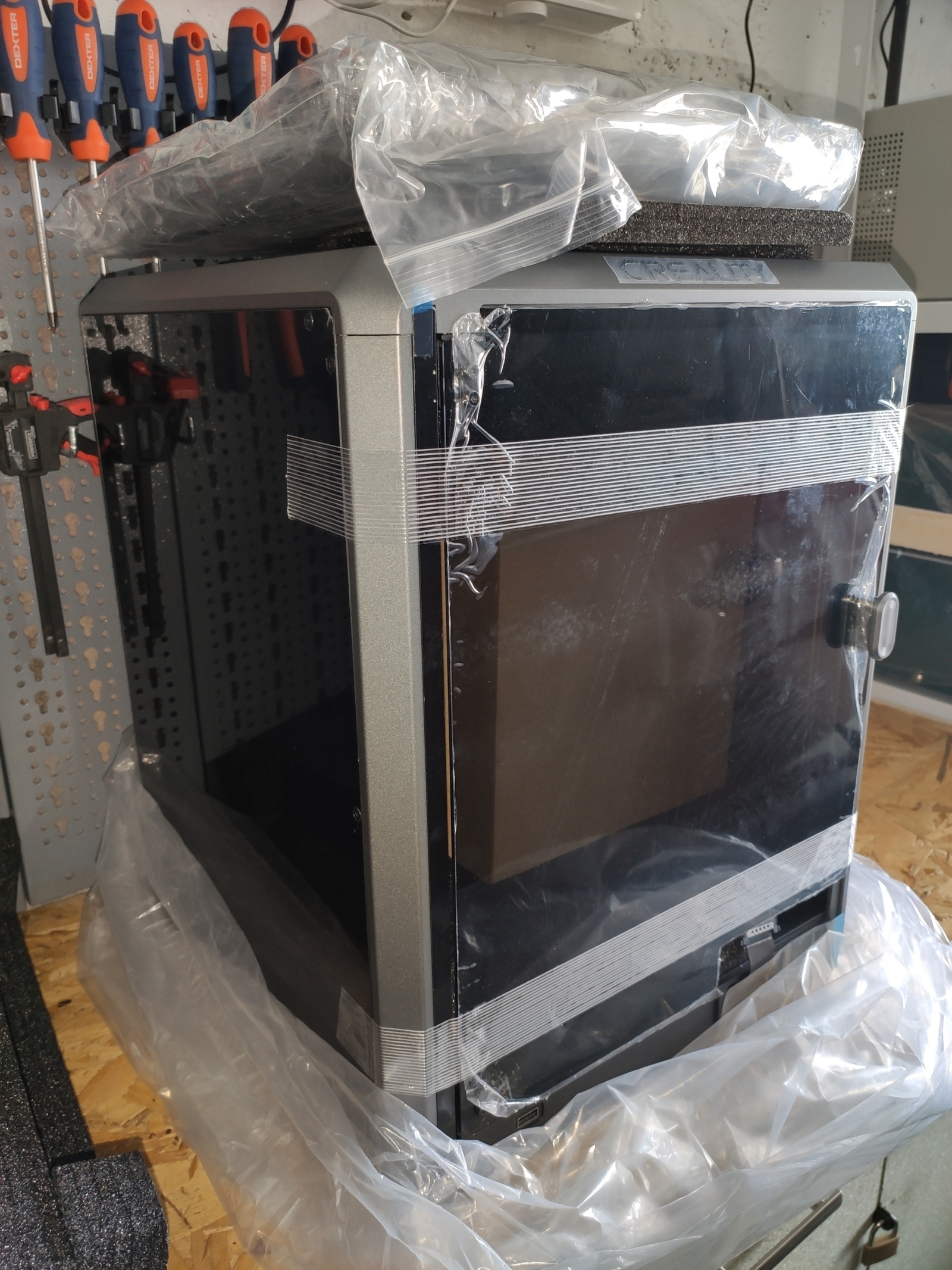

L'imprimante est bien protégée dans son carton de transport, son installation prend une vingtaine de minutes sans se presser.
Du bon et du moins bon :
Du côté de la vitesse, il n’y a pas grand-chose à dire : ça trace, violent. Un peu trop même : malgré la légèreté de la tête d’impression, la machine vibre extrêmement fort, installation des patins anti vibrations (fournis) obligatoire et attention à ne pas la poser en bord de meuble. Un benchy en 0.2 et infill 5% sort proprement en 16 minutes.
Contrairement à ce qui est écrit sur le plateau vous n’aurez généralement pas besoin de colle, à moins de vraiment tenir à utiliser la spatule fournie avec la machine (anecdote rigolote, sauf pour les écolos : le tube de colle est absent du packaging et est envoyé séparément en recommandé contre signature dans son propre colis)… La bécane bouffe à peu près tous les types de filaments, j’ai pour l’instant essayé les classiques PLA(+), PETG et ABS, l’enceinte fermée et les températures élevées que sont capables d’atteindre tête et plateau étant bien adaptées à l’impression de ce dernier. Globalement, la qualité d’impression est très bonne et la machine vous en donnera pour votre argent, mais elle n’est pas dénuée de défauts de jeunesse…

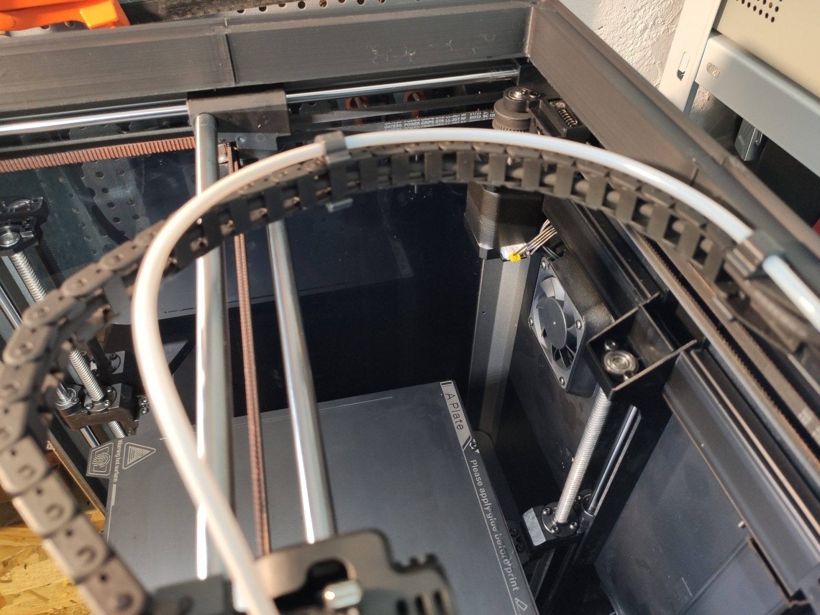

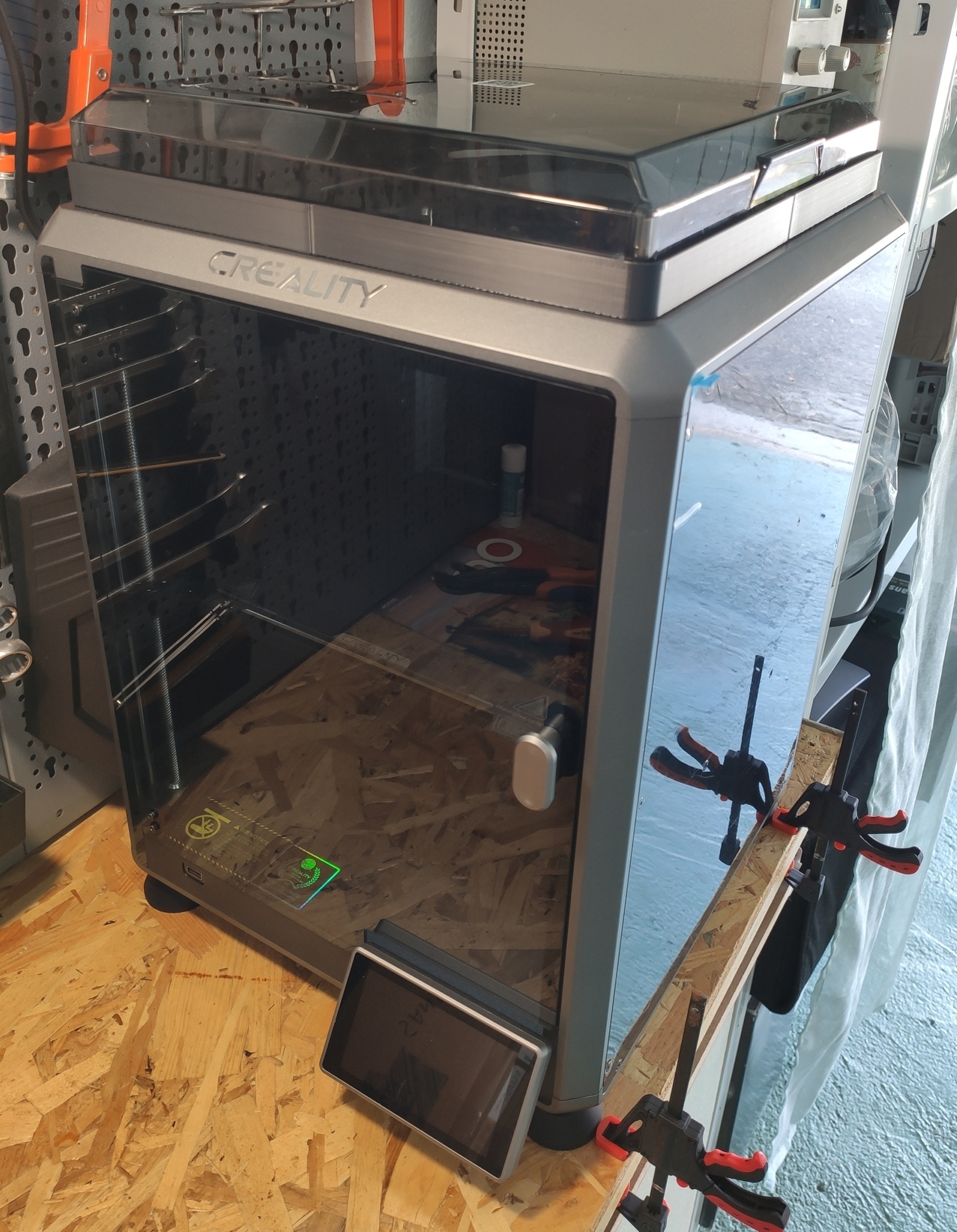

Premièrement, le tube de guidage fortement contraint dans le rail est une assez mauvaise idée : lors d’une rétractation entre deux mouvements/couches, l’extrudeur peut avoir du mal à accrocher le filament et patine donc dessus. La solution n’est pas très compliquée à mettre en œuvre et des pièces à imprimer sont déjà disponibles pour régler le problème : cela consiste à sortir le tube du rail pour lui donner plus de liberté, à le fixer en un ou deux points à l’aide de clips modélisés exprès pour s’accrocher au rail et utiliser un riser (imprimable en quatre parties) entre le haut de la machine et le couvercle pour éviter que le tube, plus haut qu’à l’origine, ne tape sans cesse dans ce dernier.
https://rehost.diberie.com/Picture/Get/t/180299https://rehost.diberie.com/Picture/Get/t/180300
La machine moddée avec ses clips de guidage et son riser, oui, les serre-joints servent de butées pour éviter qu'elle ne foute le camp.

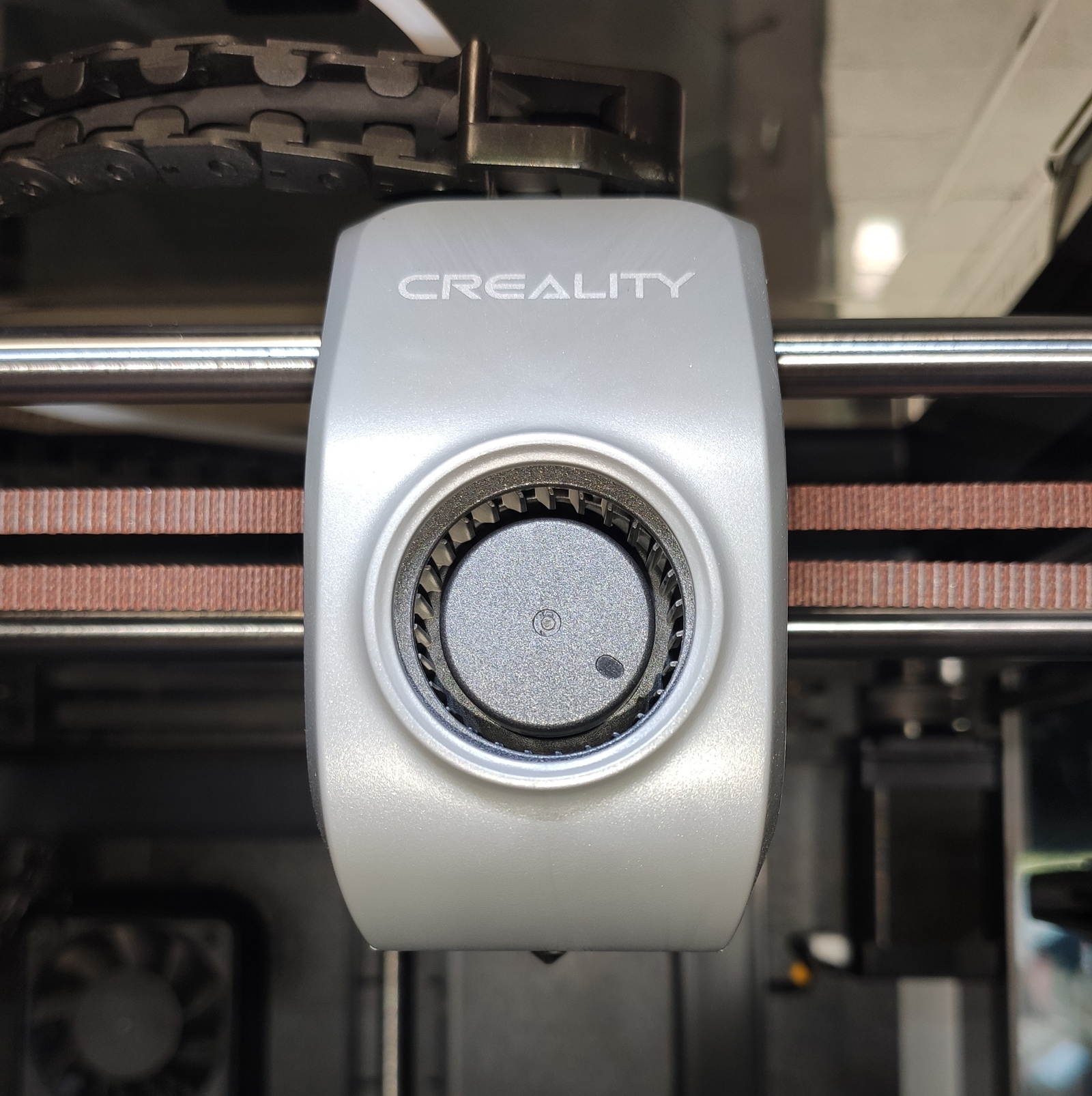

Un autre problème concernerait la manette de débrayage de l’extrudeur qui pourrait éventuellement sauter avec les vibrations : en y regardant de plus près on peut voir que le carénage en plastique qui protège l’arrière de la tête vient en buté contre le levier. Il suffit d’y faire une petite découpe.
C’est dommage, car ce sont des problèmes que Creality aurait pu corriger à la conception de la machine. Bon, on se consolera avec le prix et le fait que 2kg de PLA+ Creality Ender (de la bonne came IMHO) sont offert lors de la précommande, permettant de fabriquer rapidement le nécessaire. L’autre mauvais point concerne l’application Cloud, mais ce n’est pas propre à la K1 puisqu’il s’agit de celle couvrant toutes les machines de la marque : imaginez un croisement entre Aliexpress et un slicer. La partie Workbench et découpe fonctionne, il n’y a pas grand-chose à dire, mais tout le reste n’est que pub sur pub sur pub pour des modèles à télécharger et des liens vers des blogs/conseils, certains trouveront ça gonflant. La caméra et le LIDAR seront disponibles en option (la caméra est trouvable en précommande pour $21 fdp in sur Ali). Enfin, il n’existe pour l’instant de profil vraiment fonctionnel que pour le slicer de Creality : celui-ci n’est vraiment pas mauvais (c’est un fork de Cura) mais vous serez donc forcés de l’utiliser (il n’est pas dispo sous Linux et Wine semble avoir de gros problèmes pour le faire tourner).
En pratique :

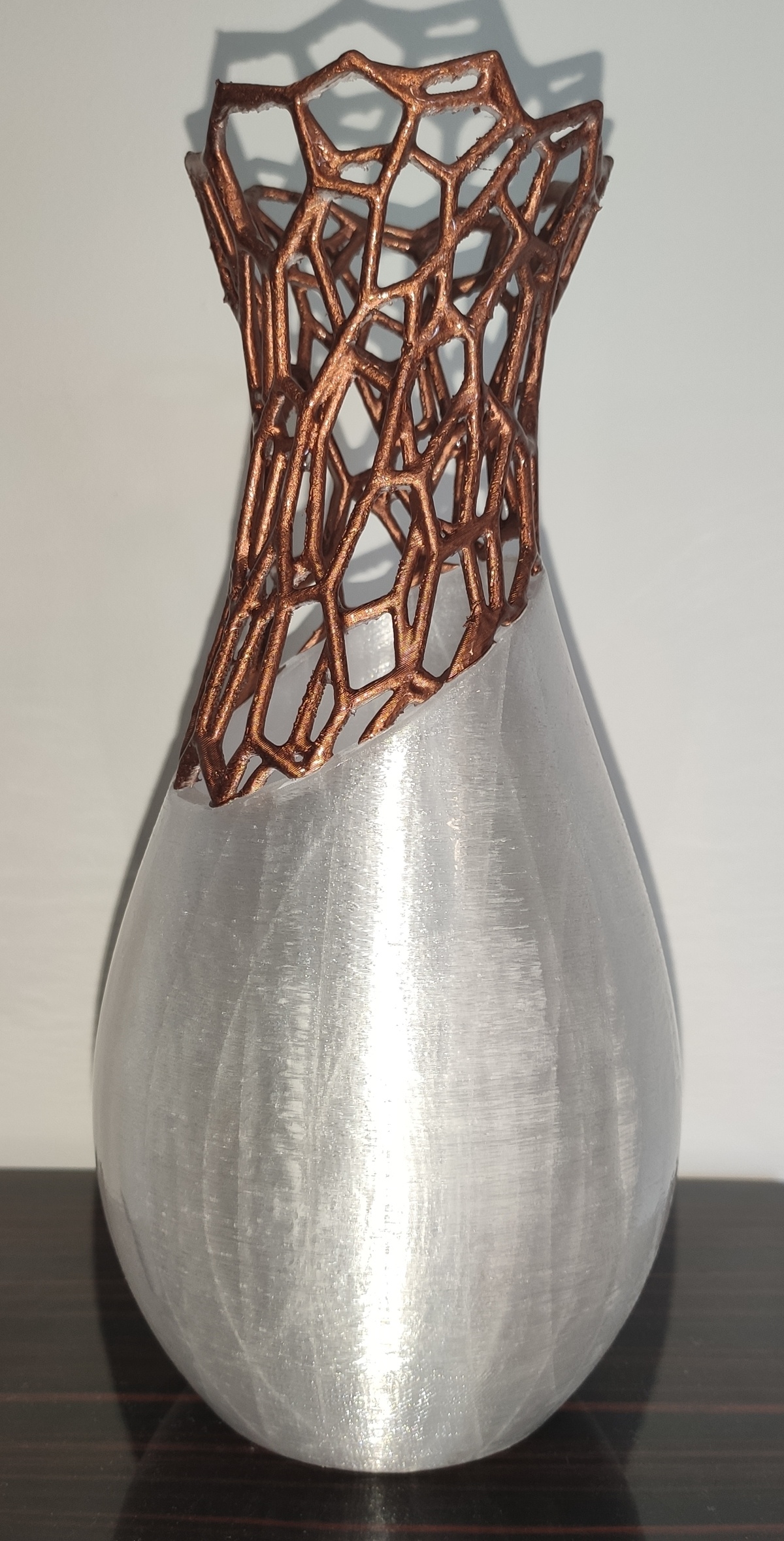

Creality annonce une vitesse 12x supérieure à celle d'une imprimante cartésienne classique et c'est évidemment exagéré à moins de comparer avec des modèles vraiment d'entrée de gamme équipés de contrôleurs cheap, de vieux firmwares et bloqués à 50mm/s maximum. Dans le slicer, on se rend vite compte que le profil par défaut règle la vitesse de l'infill à 300mm/s, les murs externes à 200mm/s et les internes à 300mm/s : bon, c'est déjà rapide. Je ne l'ai que depuis une grosse semaine, mais comparativement à la Sermoon 3D V1 que j'utilisais jusqu'à présent, les impressions sont en moyenne quatre à cinq fois plus rapide sur la K1 à ces réglages. Il y a sûrement moyen d'aller plus vite, mais je n'ai pas encore eu le temps de m'amuser à triturer les profils. A très haute vitesse, certains PLA et PETG nécessitent que leur température soit réglée significativement au dessus des recommandations de leurs fabricants pour éviter les problèmes de sous extrusion. Concernant le niveau sonore, je ne l'ai pas encore mesuré au sonomètre mais c'est impossible du bosser avec la bécane dans la pièce... Ni même dans celle d'à côté d'ailleurs. Ça vibre ultra fort et la ventilation n'est pas en reste avec son gros blower qui hurle à la mort. Direction le garage : dommage, parce que la machine est quand même assez sexy. L'interface de l'écran tactile est claire et réactive, pour l'upload des modèles ça passe soit via le port USB de l'imprimante, soit par le slicer ou par l'application Creality Cloud si elle est connectée au réseau Wifi.
https://rehost.diberie.com/Picture/Get/t/180302
Un vase de ~25cm de haut en deux parties, 7h d'impression au total, contre 24h estimée sur la Sermoon.
Les plus :
  • Vitesse d’impression très élevée.
  • Montée en température rapide.
  • Conception core XY, chassis en aluminium.
  • Entièrement carénée.
  • Capable de s'attaquer sans forcer à des filaments techniques
  • Interface réactive (CPU ARM dual core à 1.2GHz).
  • Basée sur Klipper, firmware open source disponible.
  • Compatible avec les buses Volcano.
  • Pièces de remplacement disponible apacher.
  • Rapide à mettre en route.
  • Prix intéressant pour ce genre de machine.
Les moins :
  • Routage du tube de guidage à revoir entièrement.
  • Vibre sa race.
  • Ventilation très (très) bruyante.
  • Basée sur Klipper sans que le fabricant ne l’assume. Le firmware est ouvert depuis le 16 septembre 2023, vous avez désormais un accès complet à Klipper.
  • Application Cloud fonctionnelle mais intrusive (Chinoise, quoi :o).
  • Slicer Creality obligatoire pour l’instant. Orca Slicer et Bambu Studio embarquent des profils parfaitement fonctionnels.
  • Volume un peu plus contenu que celui offert par une P1P.
  • Conception visiblement plus cheap que les machines de chez Bambulabs.
Quelques liens :

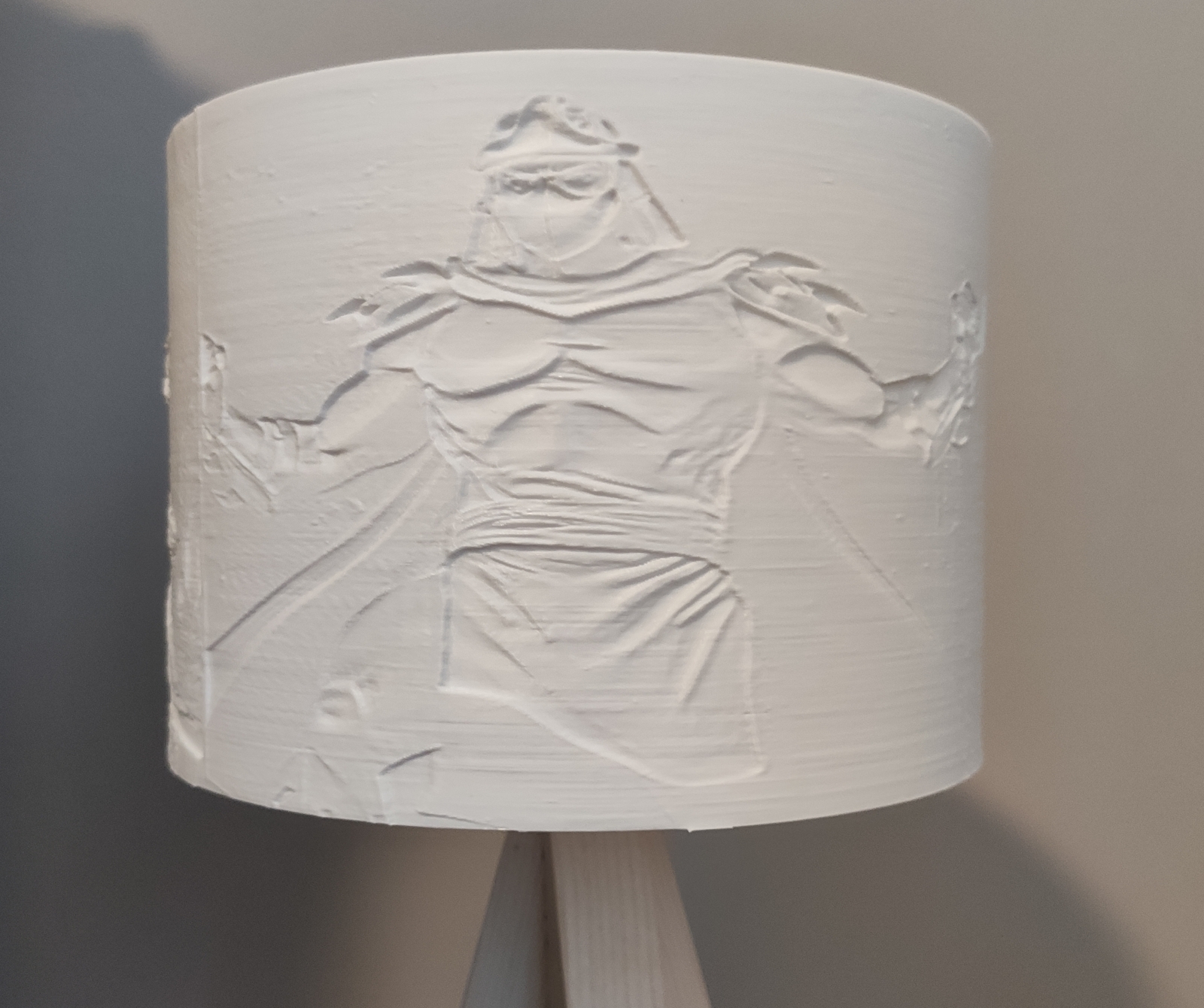

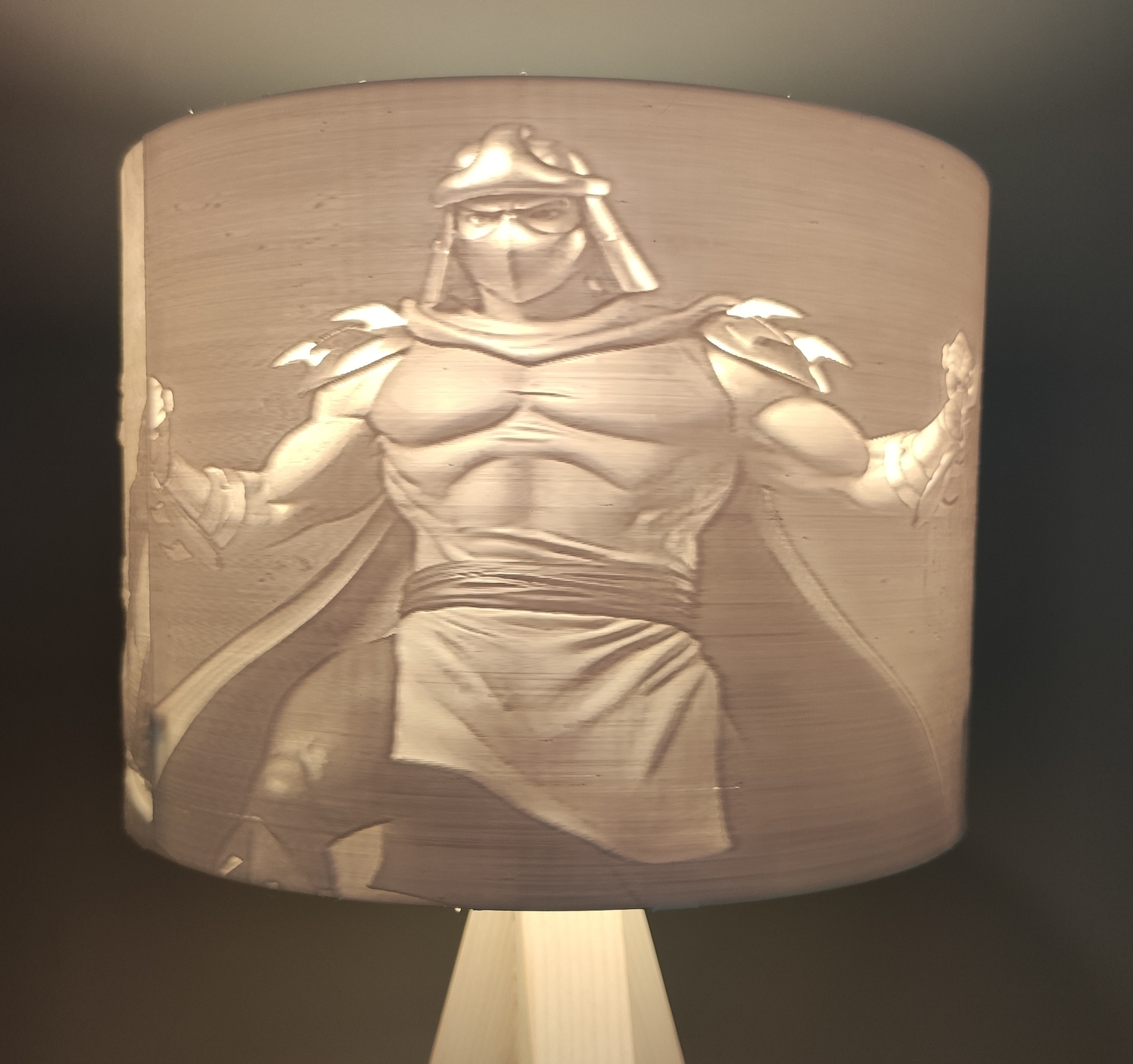

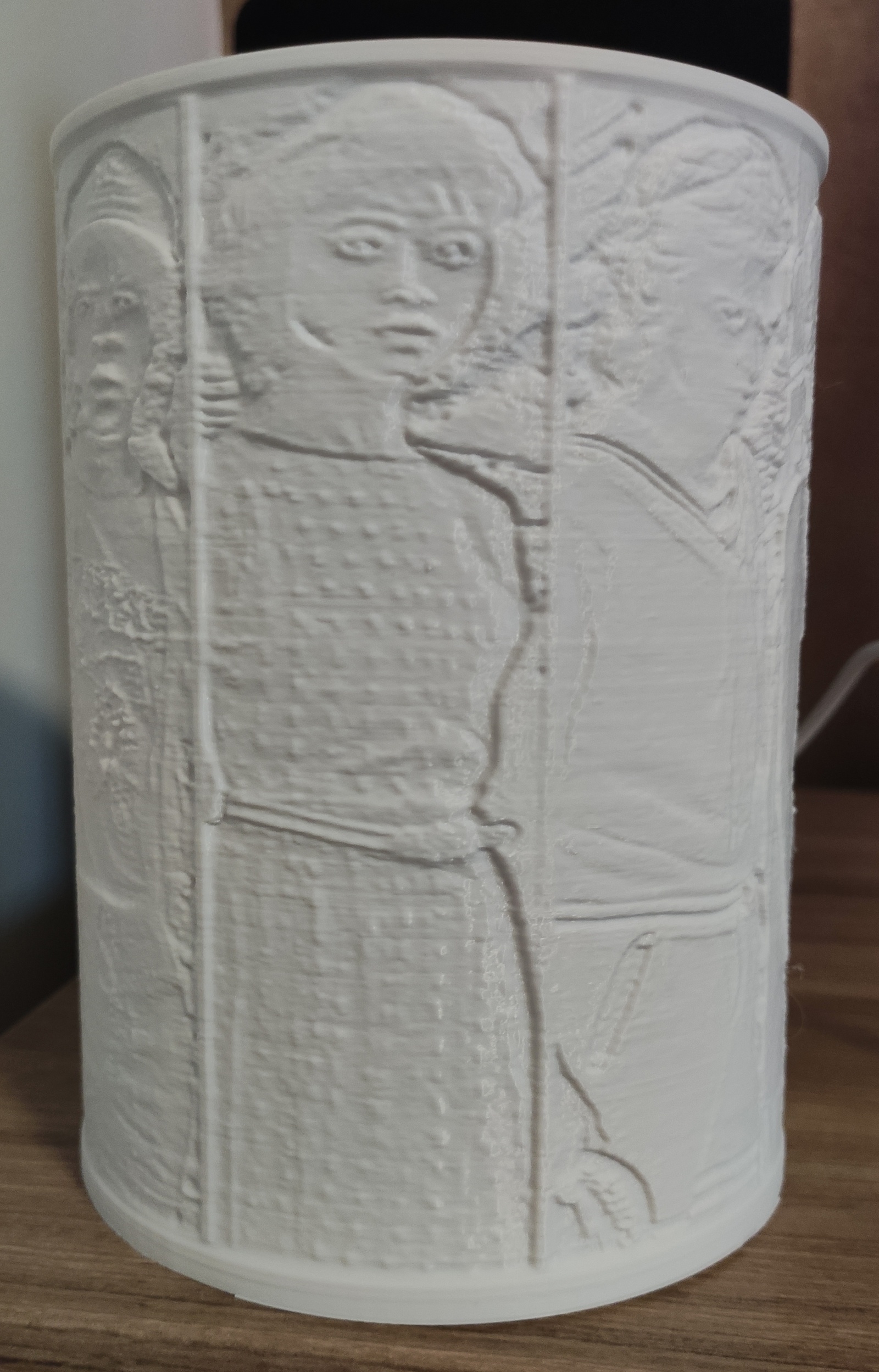

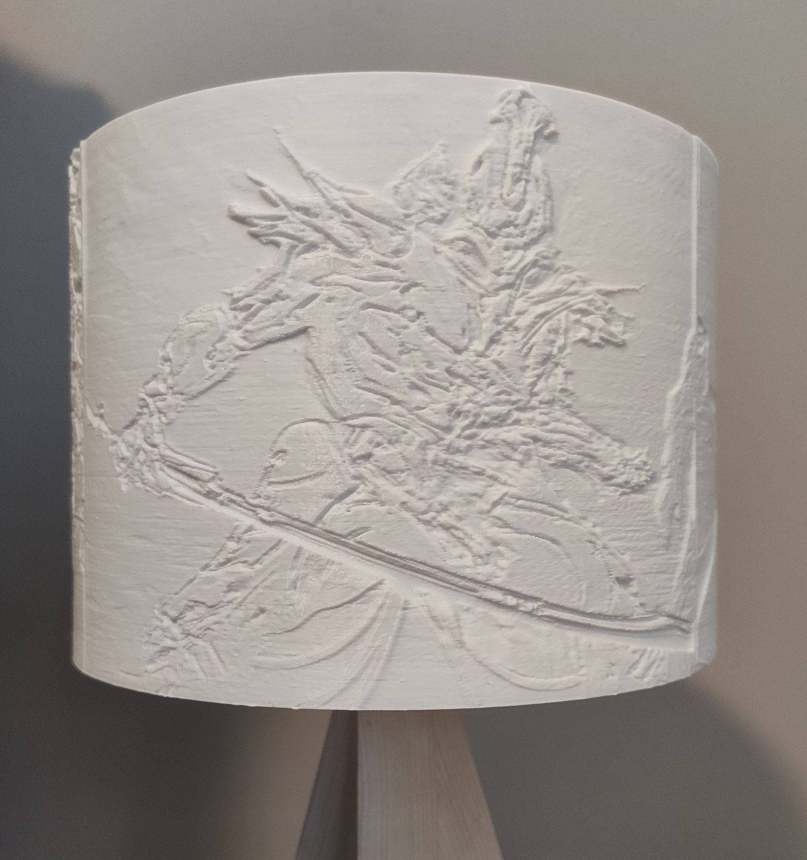

Elle ne va pas chômer, une litho sortie aujourd'hui pour l'anniversaire de ma nièce :
https://rehost.diberie.com/Picture/Get/r/180363
https://rehost.diberie.com/Picture/Get/r/180364
Je n'ai absolument pas suivi cette série, je ne pourrais même pas vous citer le nom des personnages, mais elle en est fan :o
6h28 pour cette pièce de ~18cm de haut, ce n'est pas trop mauvais, Cura m'annonce ~18h sur la Sermoon à 70mm/s.

n°404915
TotalRecal​l
Posté le 14-06-2023 à 08:40:00  profilanswer
Pas mal :love:
Ca n'a pas l'air granuleux ou strié, pourtant ça doit pas être le truc le plus facile à sortir pour une imprimante 3D ce genre de forme et d'orientation !
En vrai ça rend bien ?
Message édité par TotalRecall le 14-06-2023 à 08:40:27
Topic .Net - C# @ Prog
n°404918
Neji Hyuga
:grut:
Posté le 14-06-2023 à 09:41:37  profilanswer
Je trouve que ça rend mieux en vrai qu'en photo :D
C'est un bon test pour voir si le problème de sous extrusion dû à la tension du filament est corrigé avec le modding du tube.
Et donc la réponse est oui, maintenant elle va charboner :o

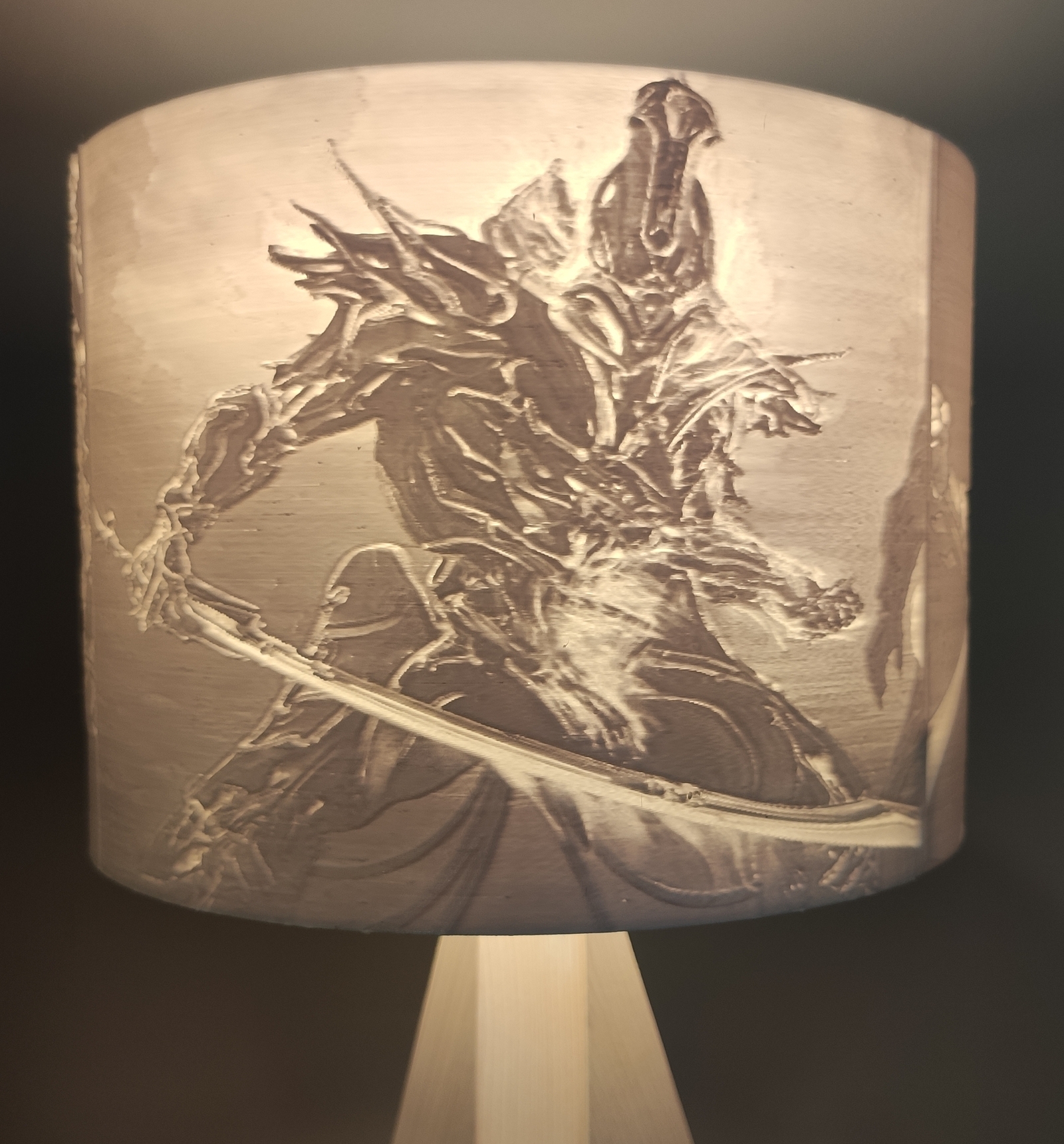

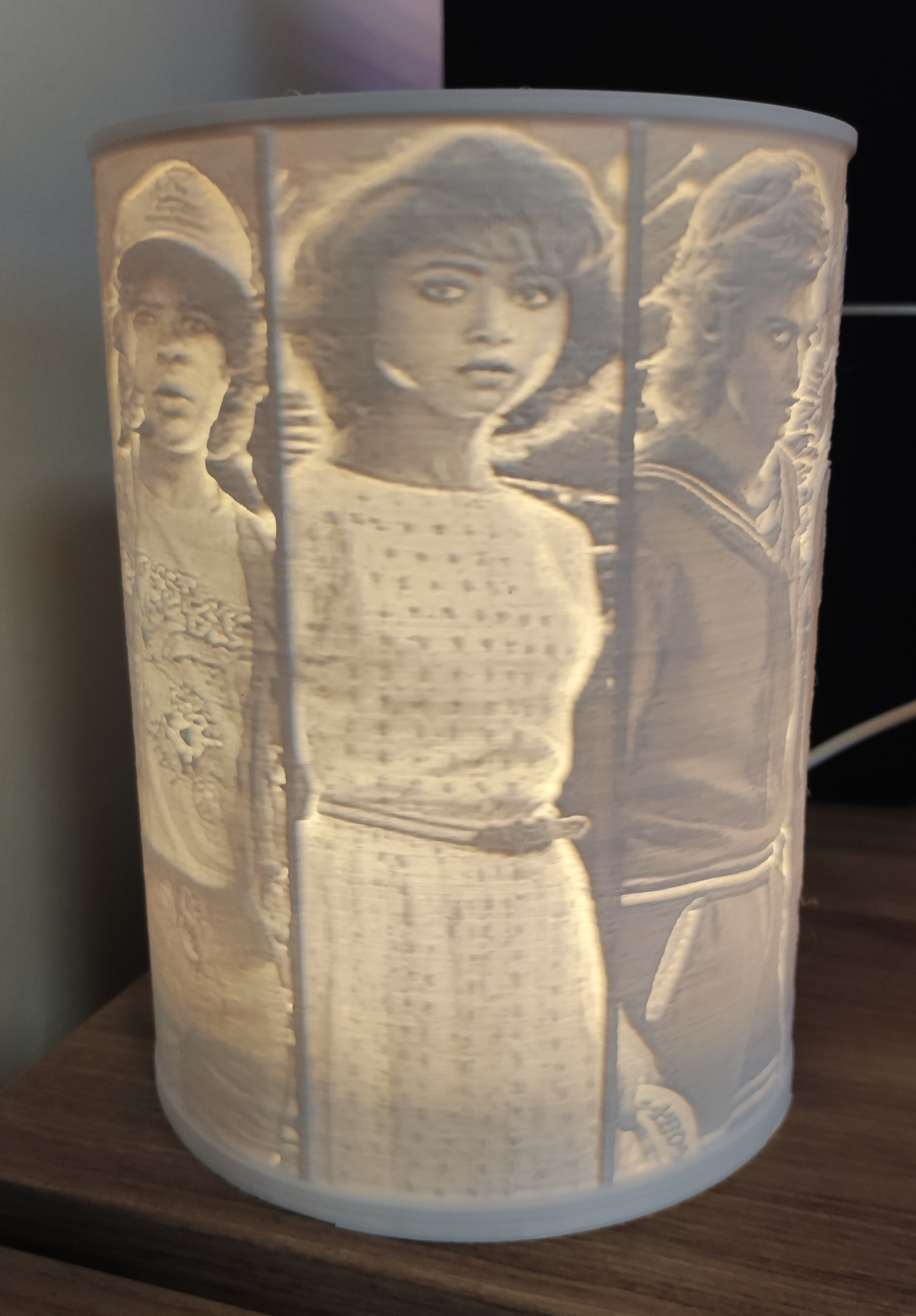

Les litho, c'est rigolo :
https://rehost.diberie.com/Picture/Get/t/180585https://rehost.diberie.com/Picture/Get/t/180586
https://rehost.diberie.com/Picture/Get/t/180587https://rehost.diberie.com/Picture/Get/t/180588
Celle ci est pour moi :o
6h d'impression, ça reste raisonnable, le résultat étant tout à fait acceptable.

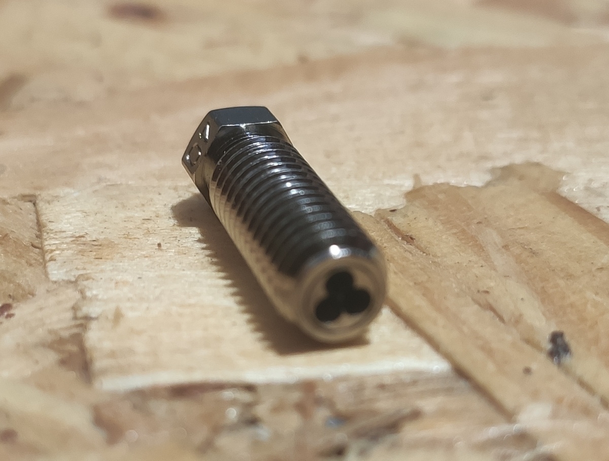

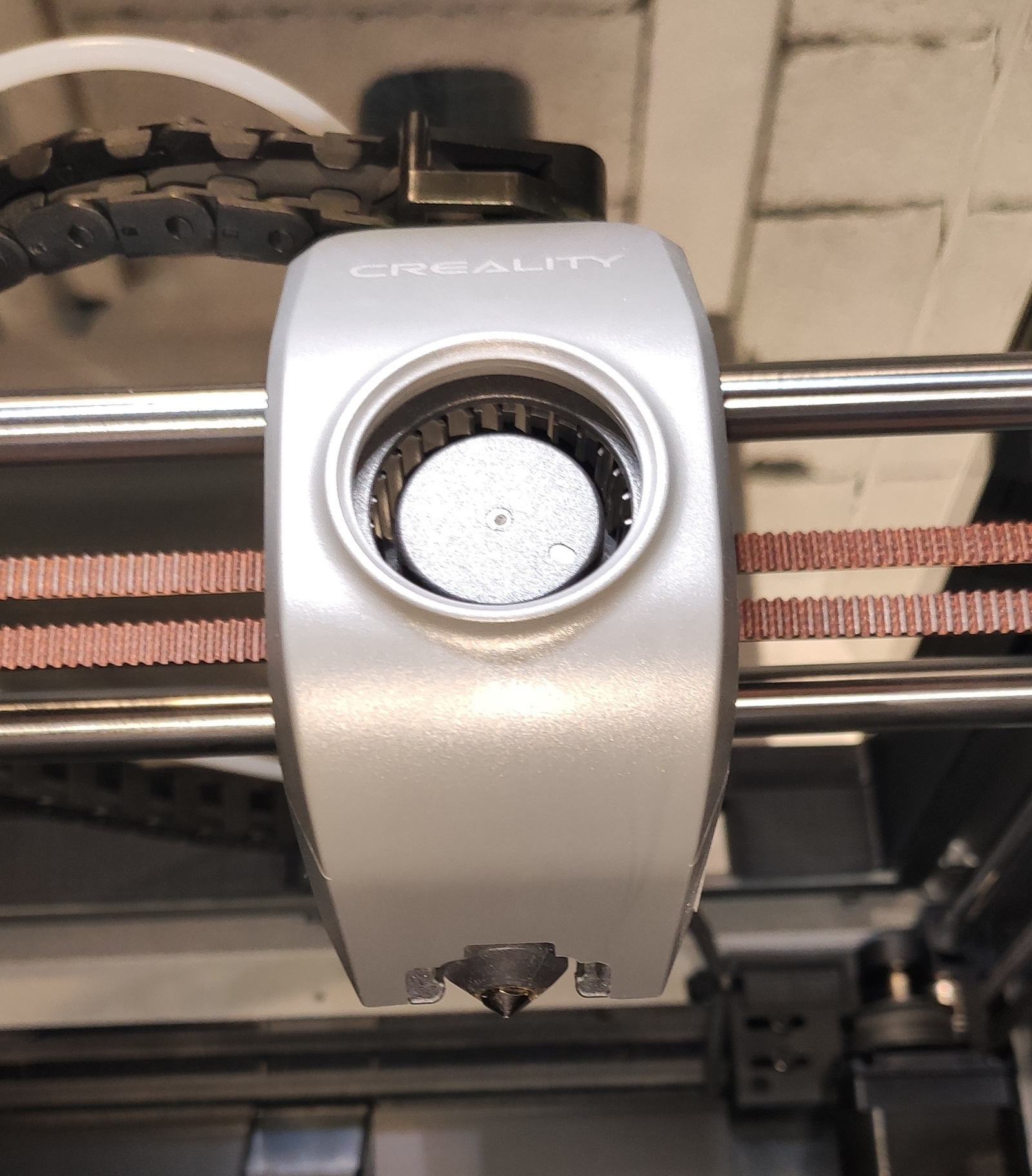

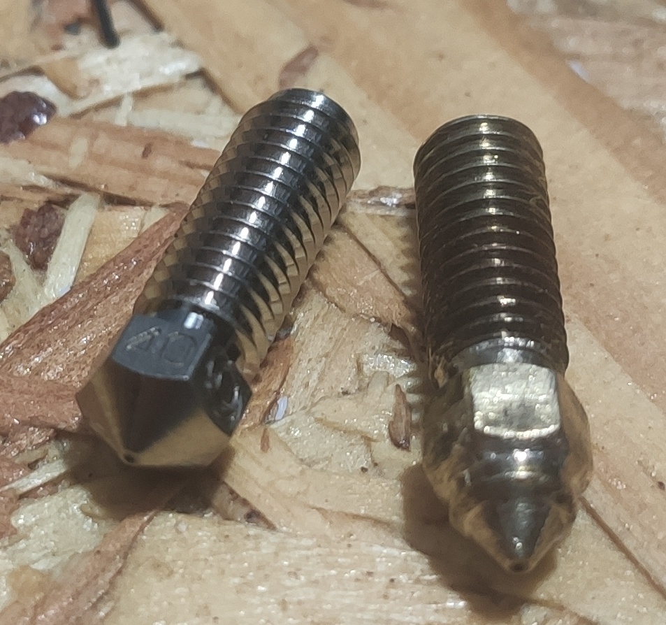

Réception de la célèbre buse Bondtech pour hotend type Volcano :
https://rehost.diberie.com/Picture/Get/t/182981
https://rehost.diberie.com/Picture/Get/t/182982
Le filetage et sa longueur sont donc identiques à celui de la buse d'origine, c'est bon à savoir.
Le bout de la buse est plus court mais cela ne pose aucun problème avec un coup de recalibration automatique de la machine.
https://rehost.diberie.com/Picture/Get/t/182984
https://rehost.diberie.com/Picture/Get/t/182985
Elle ne dépasse plus beaucoup mais c'est suffisant pour ne pas gêner à l'impression.
Un modèle est en cours de print, pour l'instant ça à l'air de bien se passer, retour quand c'est terminé.

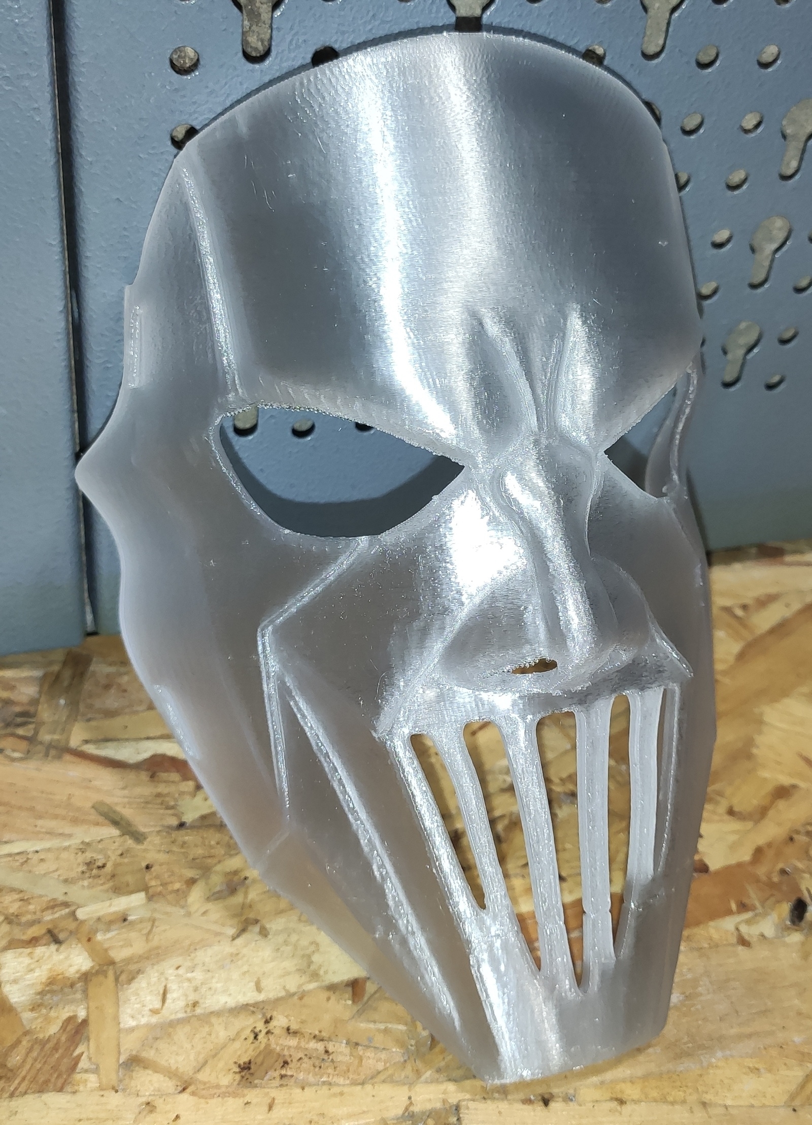

Bon bah voilà un premier modèle sorti avec la Bondtech :
https://rehost.diberie.com/Picture/Get/r/183013
Imprimé à la verticale en PETG transparent Arianeplast, brut de décoffrage, j'ai juste enlevé les supports sous le nez, dans les yeux et sur les côtés.
La démarcation en bas n'est pas un problème de sous extrusion, c'est un soucis avec le modèle.

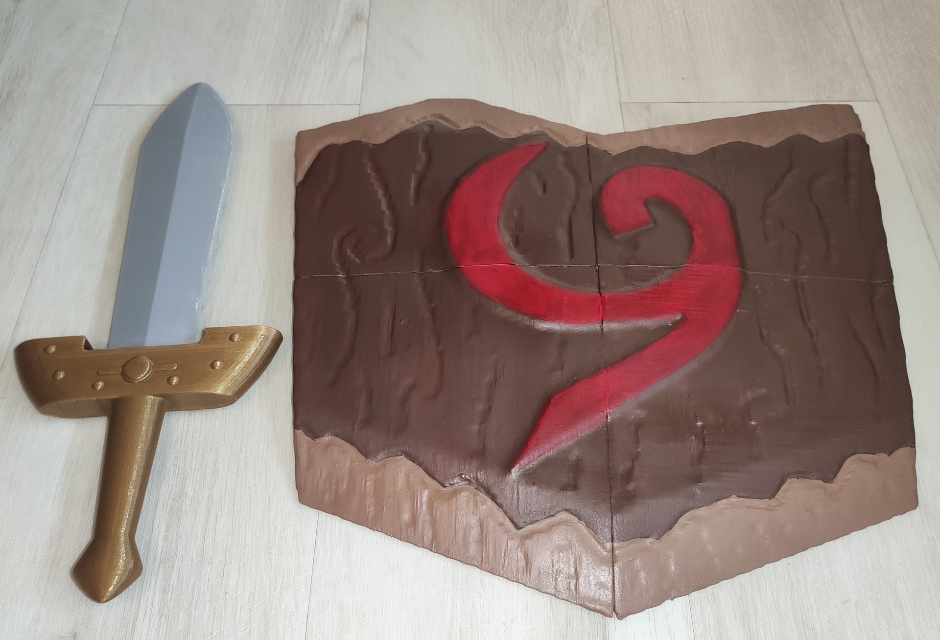

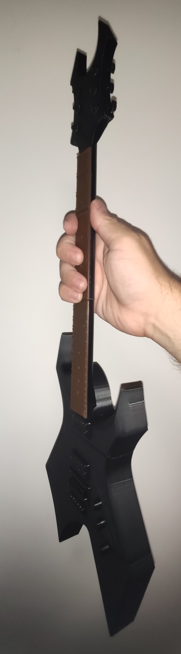

Une grosse pièce imprimée en 9 parties (désolé pour la qualité des photos, mais la luminosité n'est pas vraiment optimale à cette heure-ci) :
https://rehost.diberie.com/Picture/Get/r/183711
La touche en vrai faux bois de PLA (de chez Overture, particulièrement merdique) a été imprimée sur la Sermoon.
https://rehost.diberie.com/Picture/Get/r/183712
Le costume d'Halloween du gamin est un peu en avance (le temps de me préparer mentalement à la convocation :o).

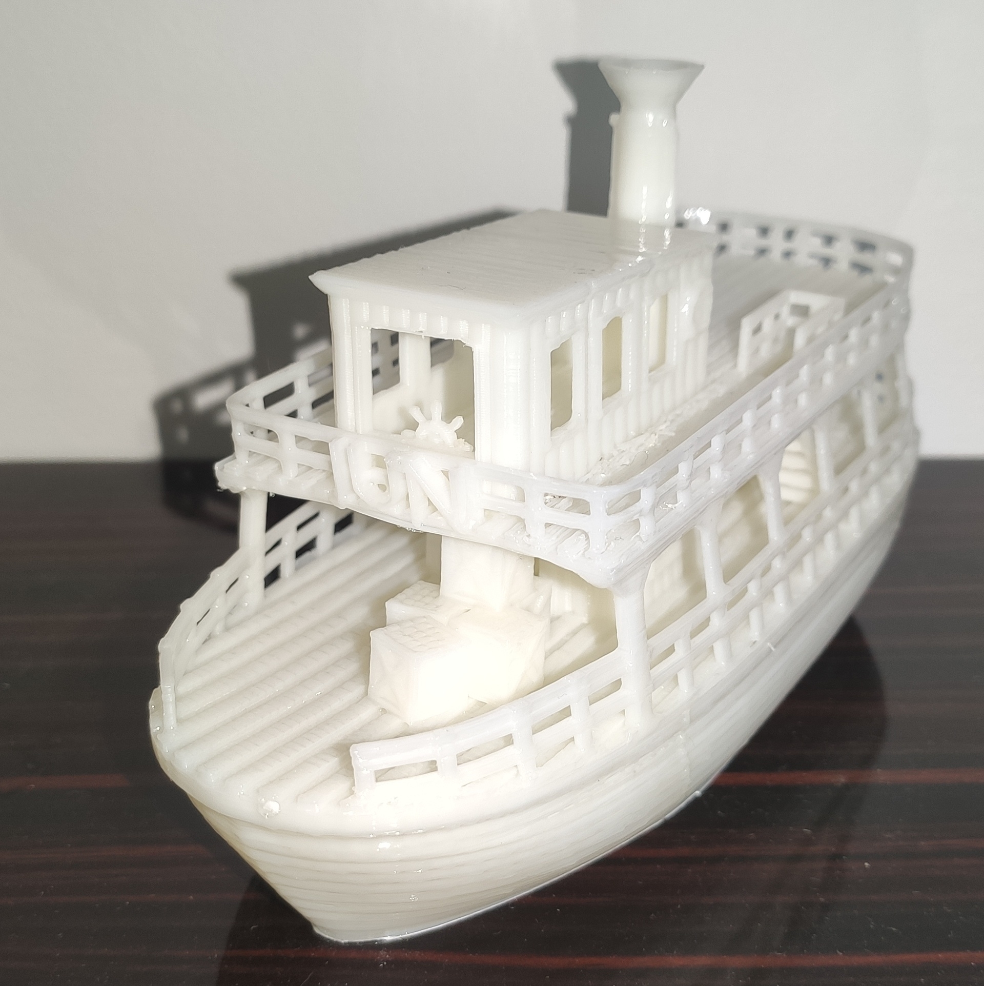

Un gros bateau d'une quinzaine de centimètre de long, ABS à 400mm/s, infill à 15%, 0.2mm, aucun support :
https://rehost.diberie.com/Picture/Get/r/184354
C'est dans l'ensemble correct pour un truc de cette taille sans support et dans un matériau chiant à imprimer, si ce n'est les dernières couches du pont supérieur qui ont eu un quelques problèmes d’adhérence.
Le rendu est brillant car il a été passé à la résine.
Sinon, il flotte bien :o

cmanu03
Posté le 06-07-2023 à 17:20:37  profilanswer
Plutot impressionnant , surtout avec de l'abs .  [:implosion du tibia]

J'en suis à un peu plus d'un mois d'utilisation et j'ai swappé la buse d'origine pour une Bondtech sans rien avoir eu à toucher niveau réglages (ça c'est un truc plus compliqué à faire sur une Bambulabs), pour l'instant RAS, les plus gros incidents que j'ai eu ce sont des bobines mal enroulées qui ont fini par faire des nœuds et me pourrir l'extrudeur (filament poncé voir pété à l'intérieur, heureusement le démontage est rapide).
Je pense qu'une P1P/P1S est construite plus solidement, mais ce n'est pas le même prix.
Sinon, dernier gros print :
https://rehost.diberie.com/Picture/Get/r/186173
Ça fera le prochain carnaval de mon fils, même si le bouclier est un peu gros et lourd :o
Message édité par Neji Hyuga le 17-07-2023 à 19:09:36
Certe sur la bambulab tu change l'hotend complet, mais a part ca rien a faire et c'est deux vis et trois connecteur, je suis sur ca prend le meme temps que changer la buse, par contre une buse mal mise fera de la misère...
J'ai eu un problème au premier démarrage hotend peter, ca ma mis 1 minutes pour la changer, pour pas dir 30 sec :D
J'ai acheter le kit d'hotend et au final j'utilise que la 0.4 hardened.
En passant j'utilise l'hotend bambulab sur ma voron et elle vont toutes y passer

Bah là tu dévisses l'ancienne, tu montes la nouvelle, entre quinze et trente secondes. Et c'est standard.
