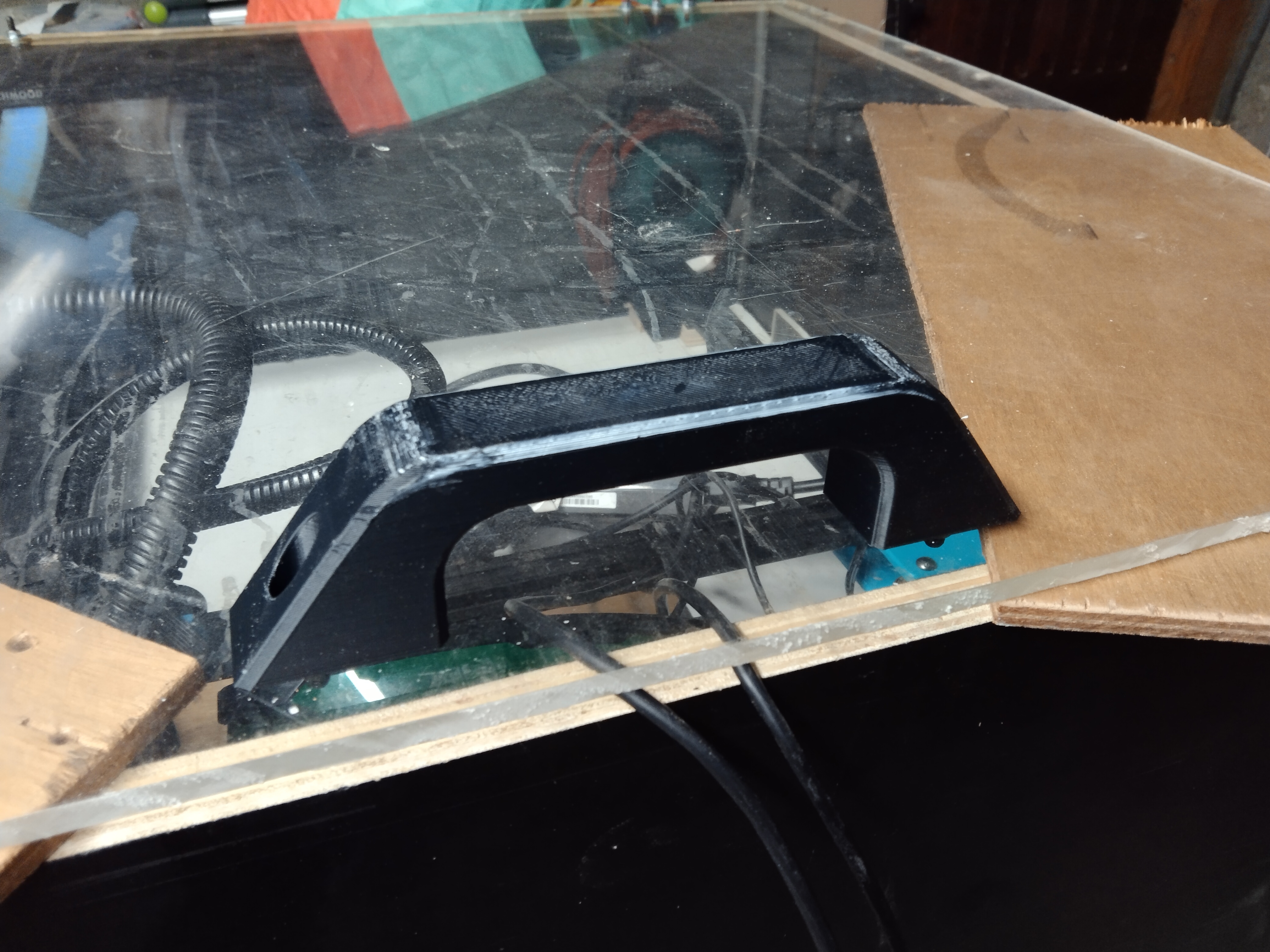

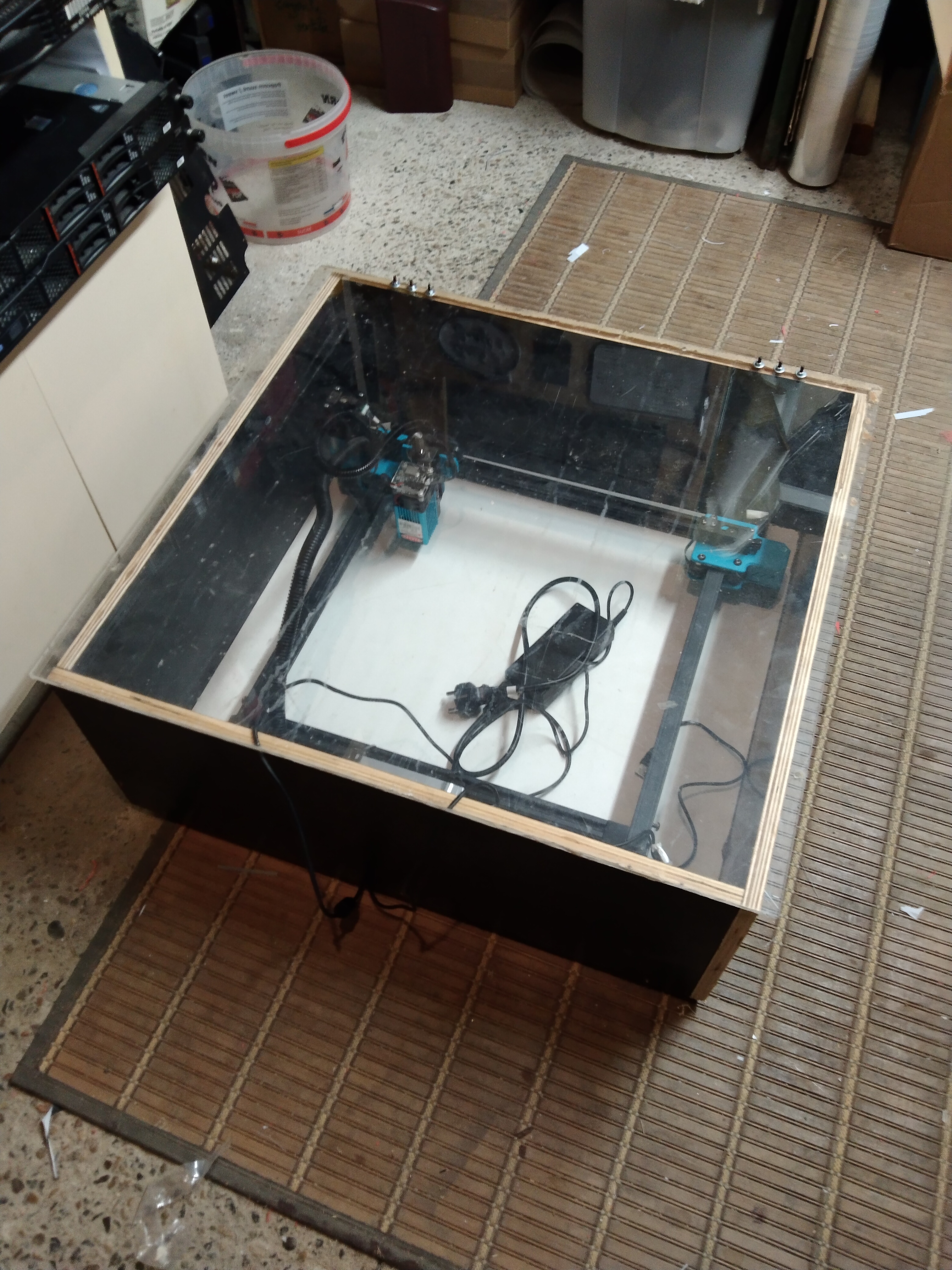

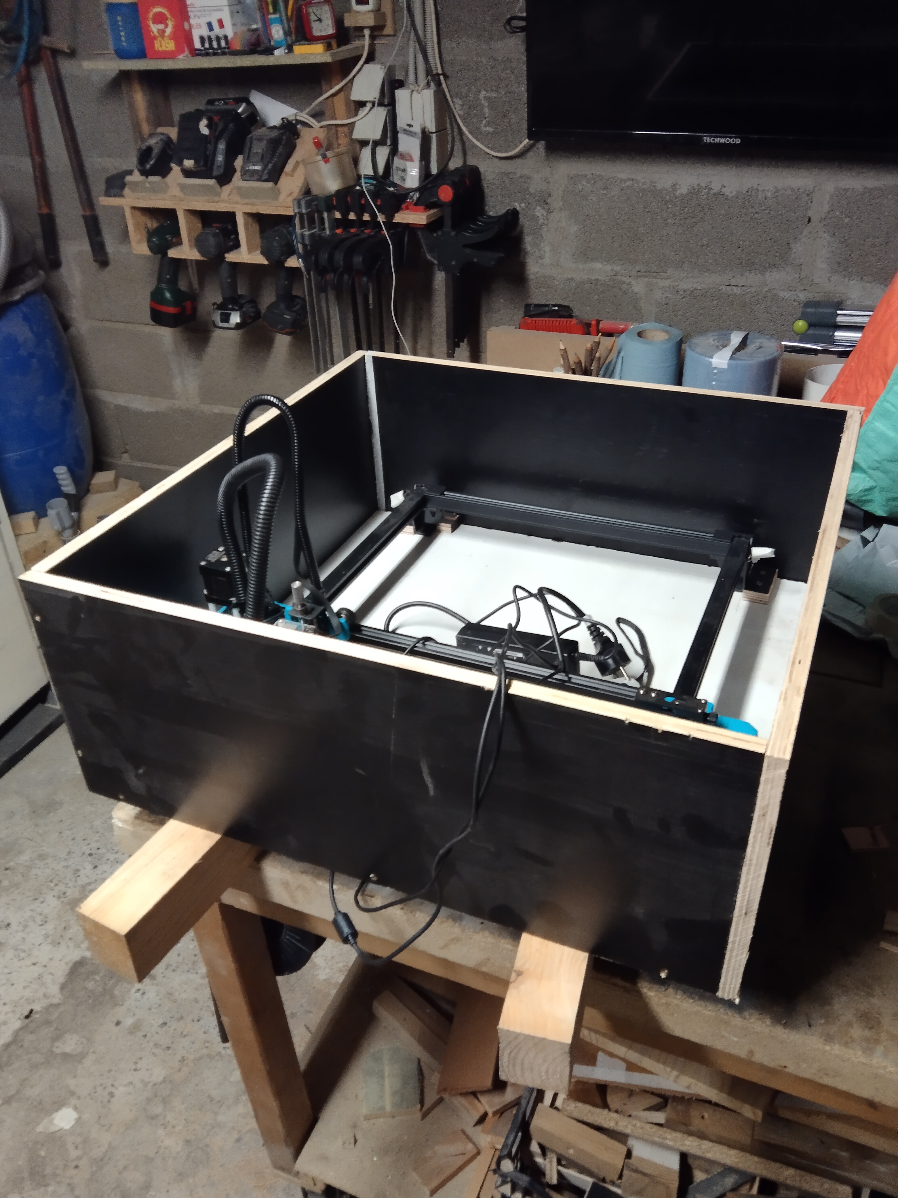

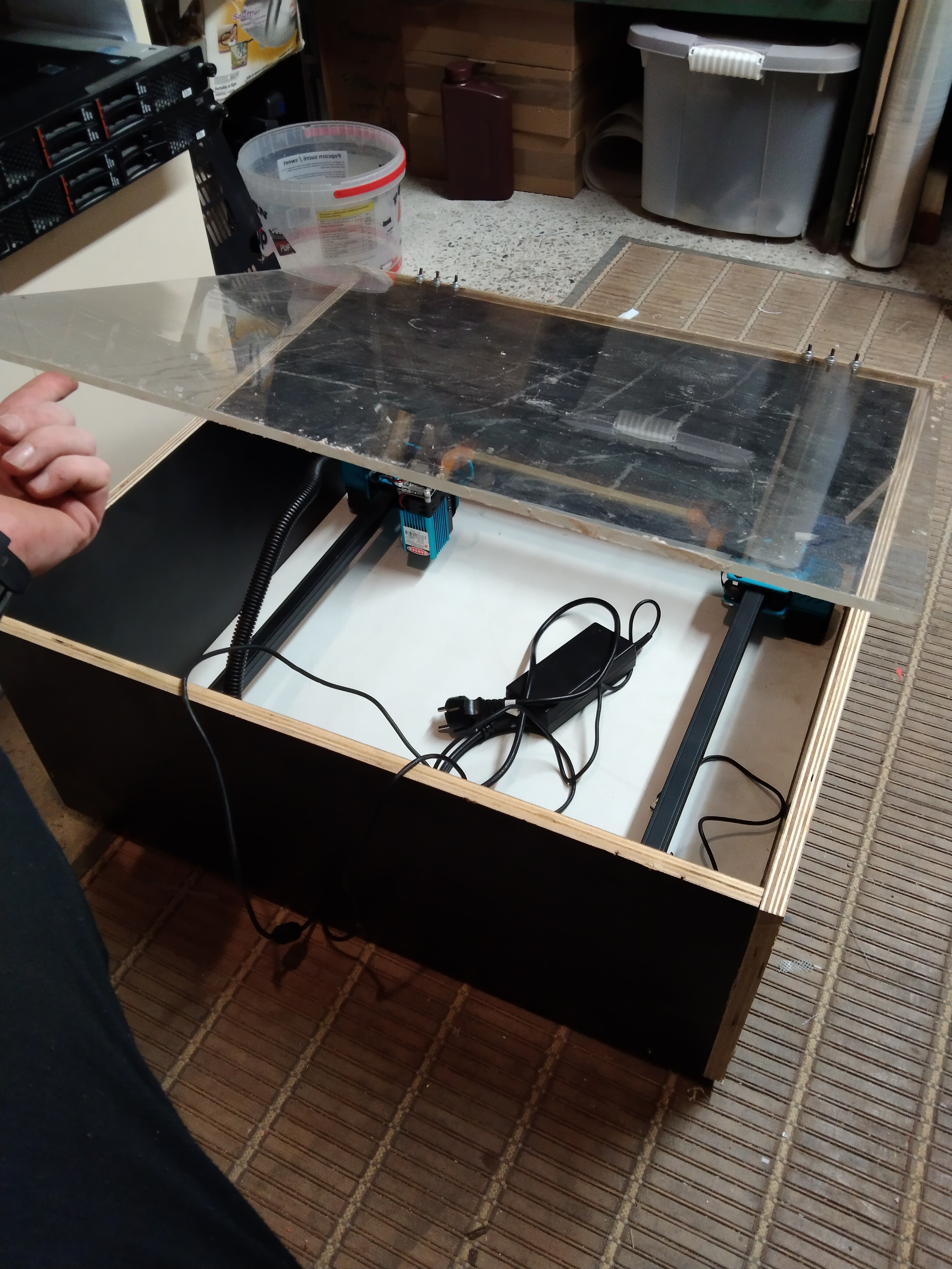

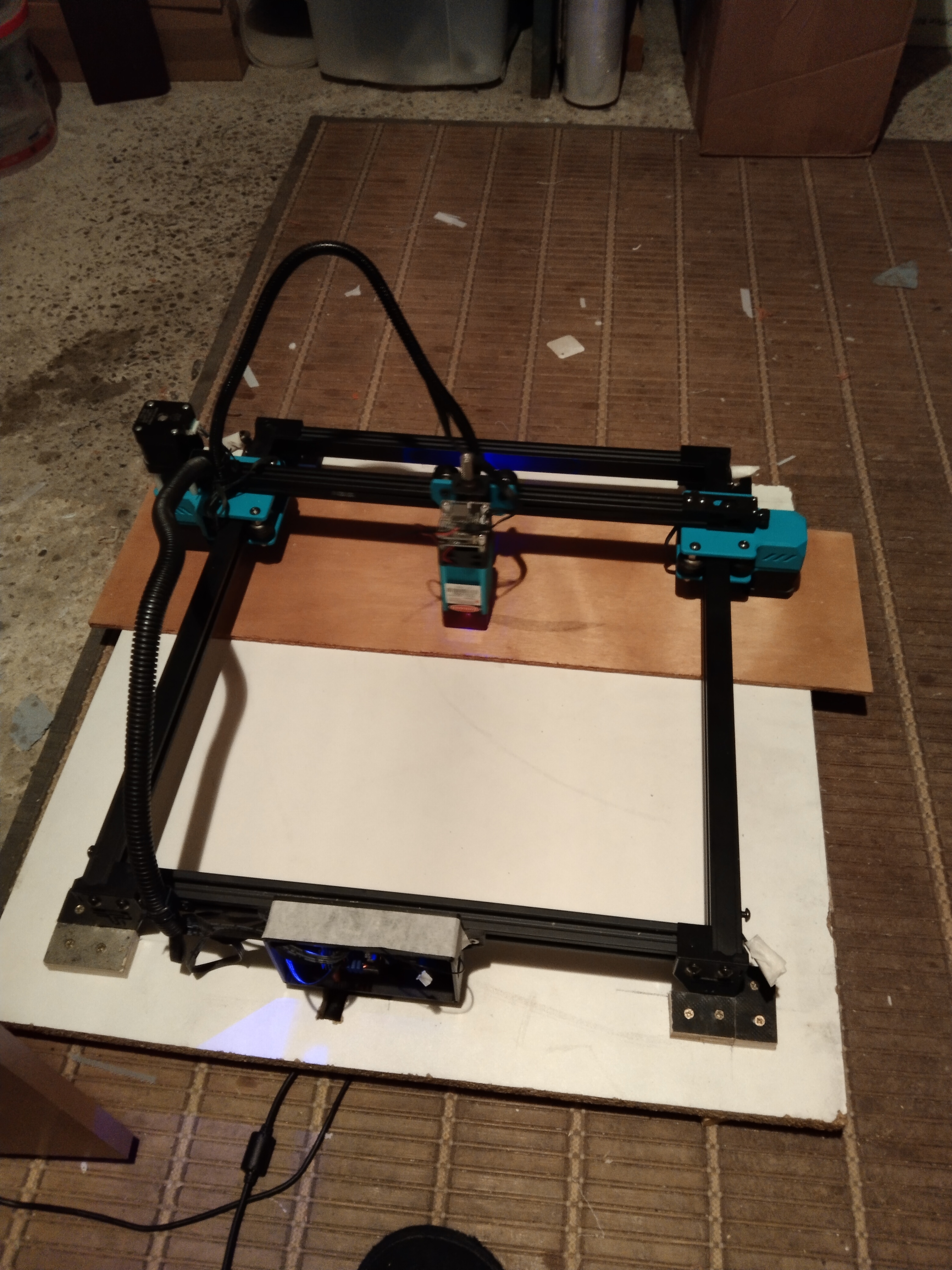

Le bignou a quelque peu évolué depuis qu'il est arrivé à la maison.
https://rehost.diberie.com/Picture/Get/r/262185
https://rehost.diberie.com/Picture/Get/r/262182
https://rehost.diberie.com/Picture/Get/r/262183
https://rehost.diberie.com/Picture/Get/r/262184
Topic Bougnat - Mon Topic de A/V - Nos créations 3D - Geek'n Craft 63

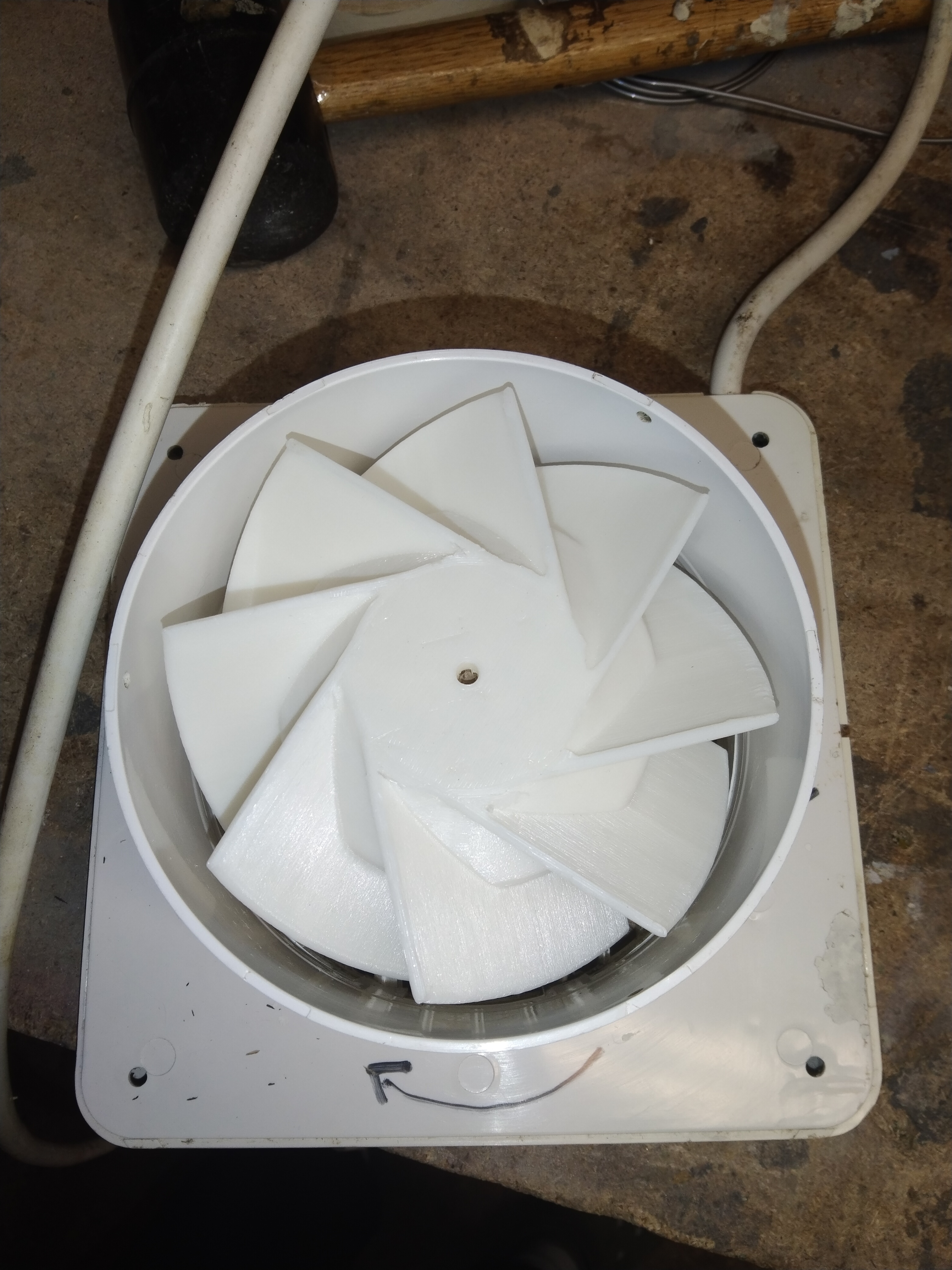

Merci !
J'ai tenté mes 1e gravures.
Pas top.
Faut que j'apprenne à me servir du logiciel.
En attendant, je continue les upgrade.
La ventilation est faite à partir d'un aérateur électrique dont l'hélice était cassée, récupéré dans la benne. Un coup de modélisation. Un print et hop.
https://rehost.diberie.com/Picture/Get/r/262415
https://rehost.diberie.com/Picture/Get/r/262416
https://rehost.diberie.com/Picture/Get/r/262417

Posté le 18-03-2024 à 09:24:07  profilanswer
La gravure est bien plus difficile a apréhender que la découpe, c'est pourquoi j'ai commencé par la découpe, je m'adapte progressivement sur la gravure, en gros j'ai trouvé mes réglages en gravure de fichiers SVG (mode remplissage) mais le mode image, la gravure d'image avec des dégradés et tout c'est carrément une autre paire de manche :-)
Ma Galerie // GT: scalpatif

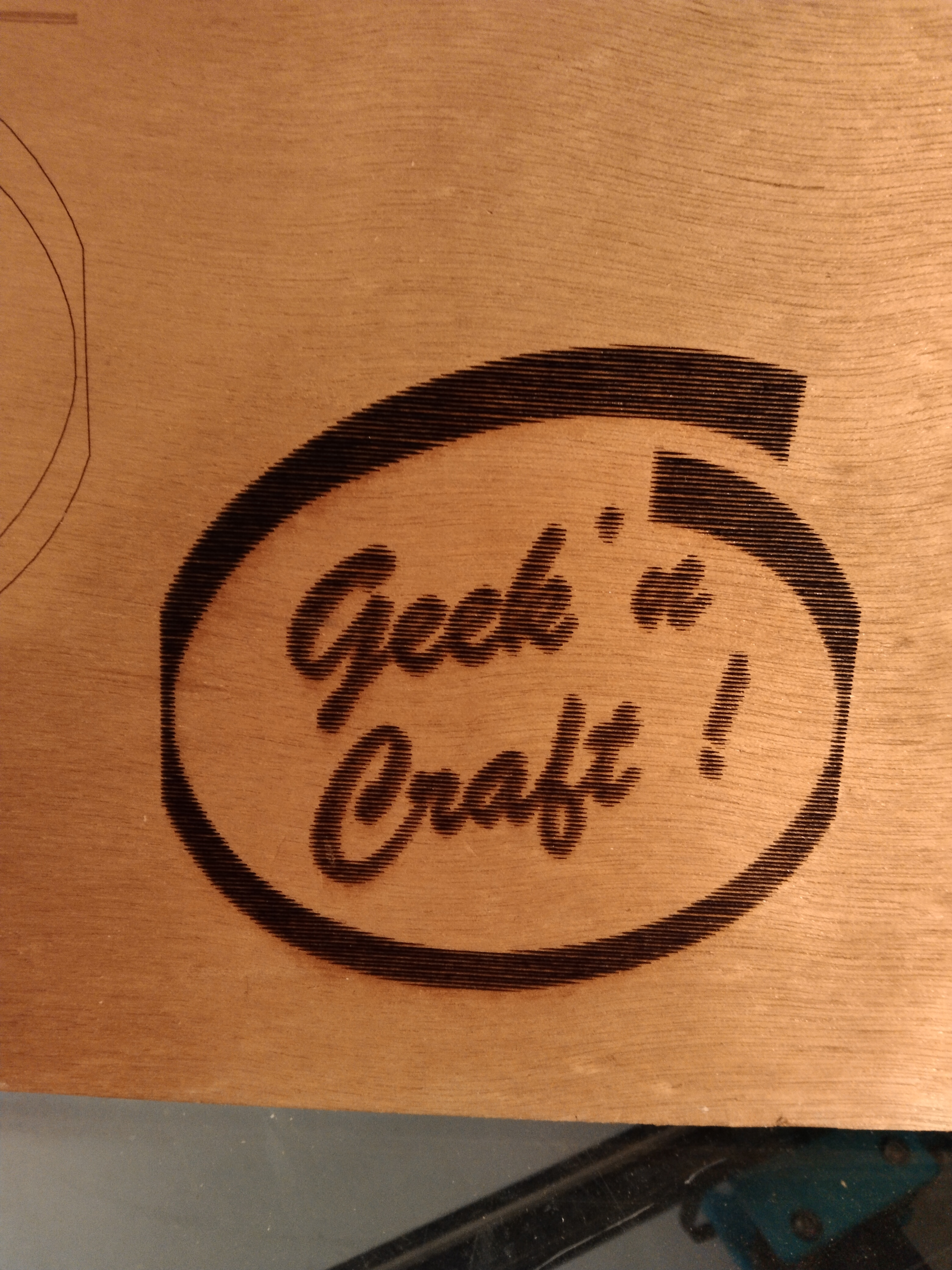

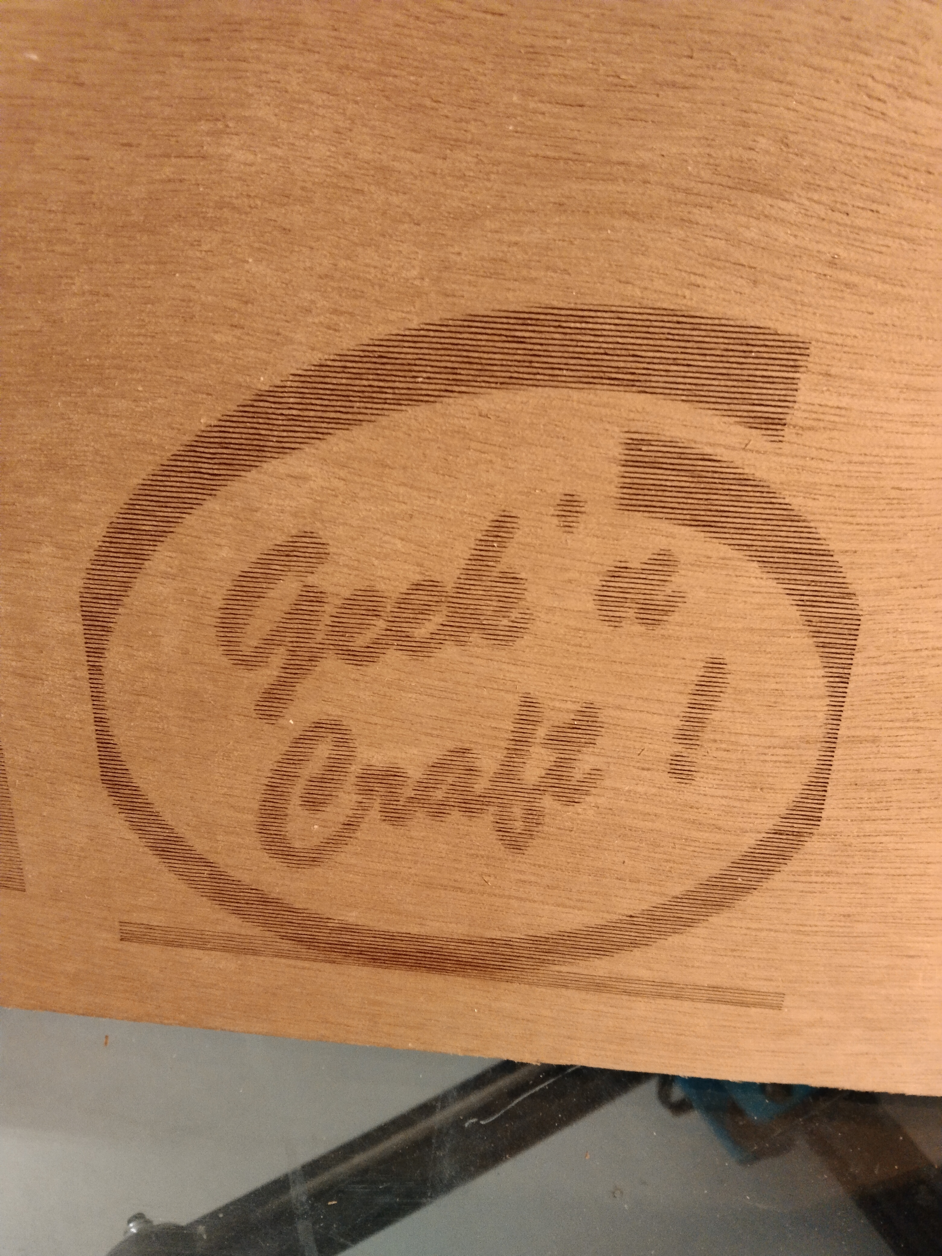

Début d'apprentissage.
Gravure sur des chutes de balsa ou contre-plaqué. Je ne sais pas dire.
Vitesse de déplacement rapide.
https://rehost.diberie.com/Picture/Get/r/264270
Vitesse 5x moins rapide.
https://rehost.diberie.com/Picture/Get/r/264271
Je trouve le logo flou.
Je dois sûrement améliorer la focale. Faut que je trouve un tuto. :o
Message édité par arank'thnar le 24-03-2024 à 18:19:28
n°435349
scalpatif
GT: scalpatif
Posté le 24-03-2024 à 20:57:59  profilanswer
Améliorer la focale et réduire l'intervalle entre les lignes (augmenter le DPI)
Après il me semble que le balsa c'est un CP assez difficile si je dis pas de conneries.
