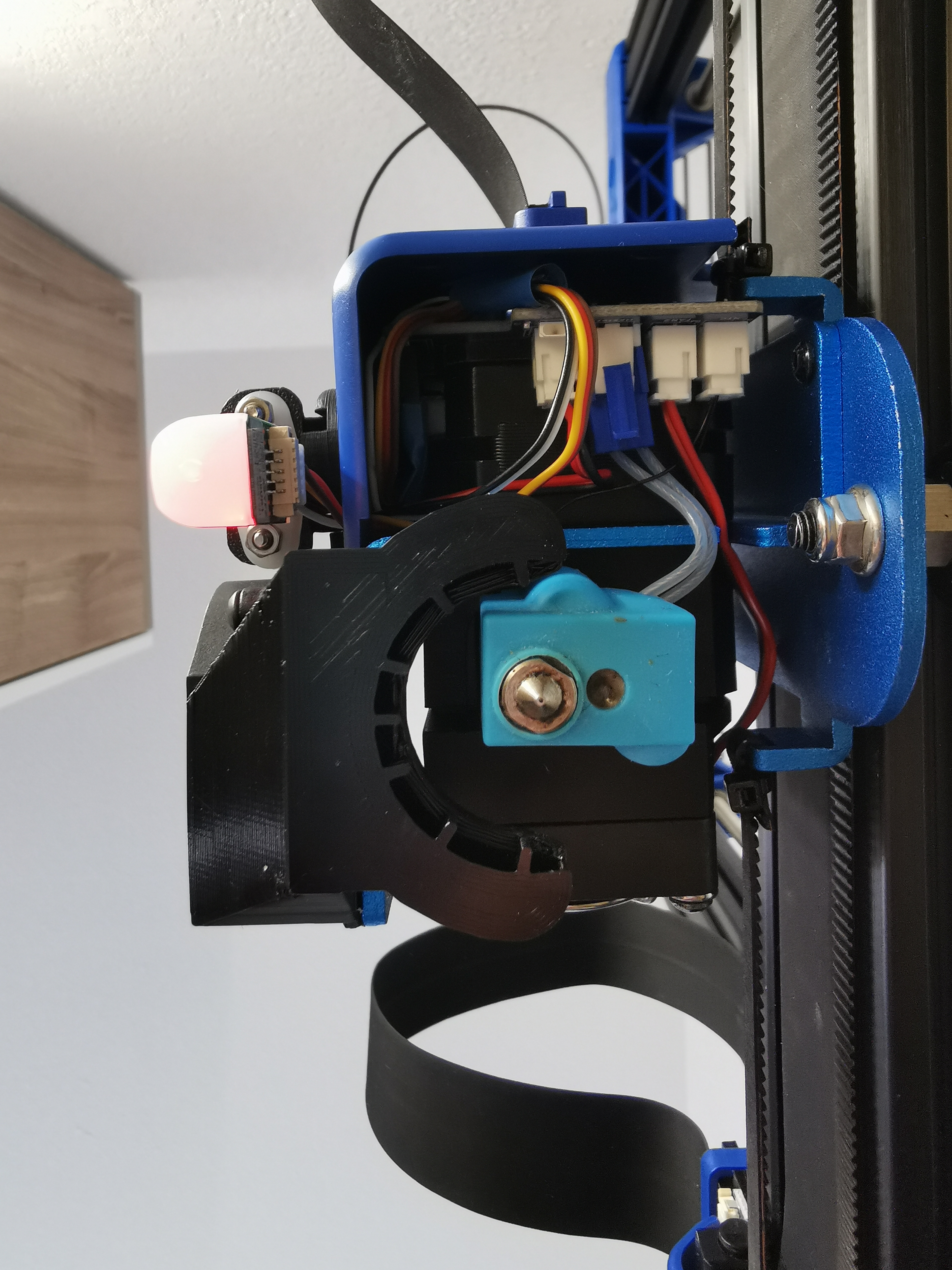

Cool_Hands a écrit :
Effectivement j'ai fait le test de répétabilité dans Klipper avec le BL Touch Artillery et le résultat était mauvais (le range était à 0,026, ils disent qu'au dessus de 0,025 c'est pas assez précis).
Ca explique pourquoi je ne retrouve pas exactement le même réglage d'une fois sur l'autre.
J'ai commandé un 3D Touch pour la tête Stealthburner, je verrai si ça change la donne.
Je suis aussi sur une adaptation stealthburner sur ma X1  :hello:
https://zupimages.net/up/23/11/a5js.png
https://zupimages.net/up/23/11/5hsr.png
J'ai fais tous les prints ABS avec ma Genius, j'attends les ventilos et la hotends  :jap: :
https://zupimages.net/up/23/11/ang6.jpg
https://zupimages.net/up/23/11/jrhx.jpg
https://zupimages.net/up/23/11/edb3.jpg
Faut compter 80 / 100€ pour faire cette modif avec des composants de qualité, j'espère que le jeux en vaut la chandelle ;-)
tu aurais un lien vers le STL ? J'aimerais étudier la question
Je partagerais tout ça dès que j'aurais vérifié que tout est ok :-)
La stealthburner standard est dispo ici : https://vorondesign.com/voron_stealthburner
Message édité par scoommy le 17-03-2023 à 09:47:48

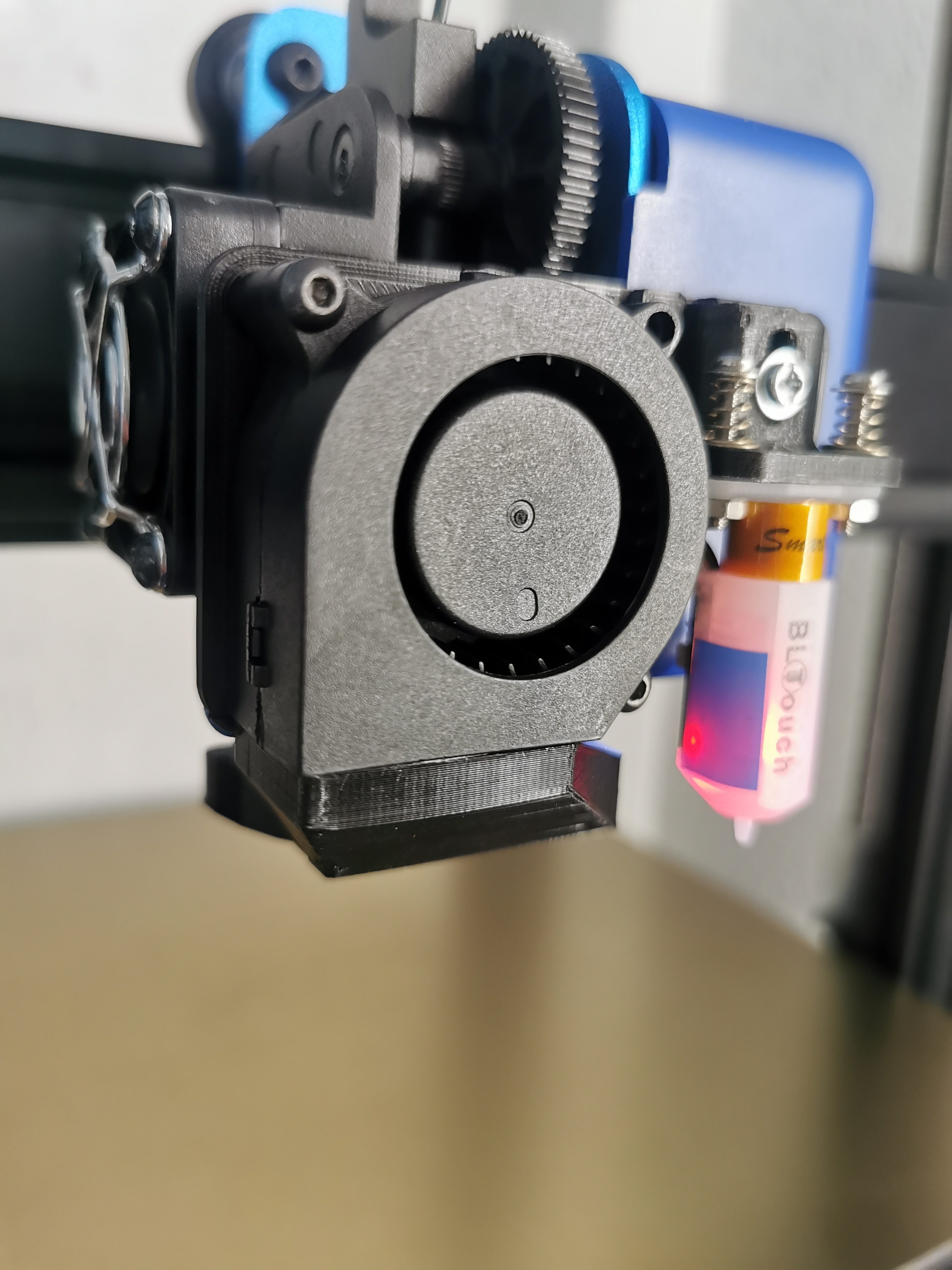

Posté le 20-03-2023 à 10:02:45  profilanswer
Pour ceux qui voudraient passer à 2 ventilateurs 5015 (compatible extrudeur stock, hemera et bmg v6/volcano) et aussi mettre un bltouch :
https://cults3d.com/en/3d-model/too [...] -fan-ducts
ça vaut bien les 3 euros comparé au design franchement pas terrible que j'utilisais avant
Les 5015 que j'ai testés etzient tous trop bruyant. Donc 2 j'ai peur.
Sinon il y a celui là qui est gratuit et compatible avec le ventilateur d'origine:
https://cults3d.com/fr/mod%C3%A8le- [...] n-duct-360
Souffle pas assez le ventilo d’origine ;)
Un ventilo de cette taille qui souffle fort est forcément un peu bruyant ;)
Sur la X2, le duct est intégré au 4020. Donc il faut un ventilateur spare.
Et on peut pas y mettre un BLTouch.
n°398493
Et vu que j'ai des interférences entre le ventilo de refroidissement et le BlTouch, je ne le change pas.
Même le ventilo d'origine interfère avec le BLT.
Message édité par jumbo le 20-03-2023 à 10:54:19
J'utilise ce fan duct depuis plusieurs mois, ça marche très bien  :)
Mon seul reproche est qu'on ne voit plus sous la buse, c'est un peu plus pénible pour vérifier que la première couche s'imprime bien (et impossible de régler le Z Offset à la volée). C'est un peu plus chiant pour démonter la buse aussi. Mais il y a la place au dessus du duct pour passer une pince pour immobiliser le bloc de chauffe.
Le duct d'origine est une petite pièce en plastique qui est collée directement sur le ventilateur. Elle tombe souvent toute seule, sinon un petit coup de pince et ça se décolle facilement.
Sinon effectivement ce mod est pour le ZProbe d'origine.

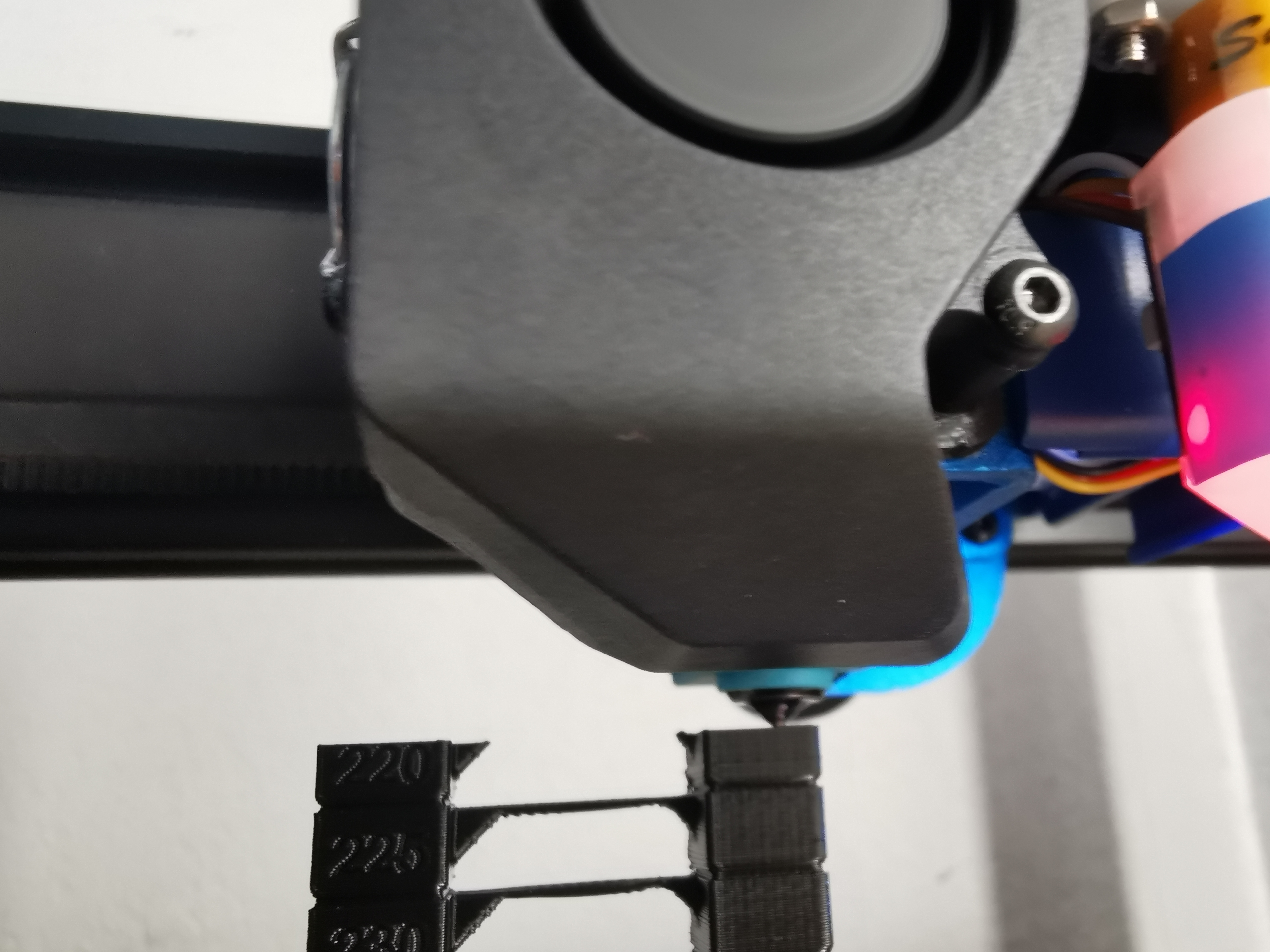

Avec un Marlin pluis récent un un firmware TFT BTT, on a le baby step pour régler le Z Offser à la volée.

Non pas sur les dernières X2, c'est un seul bloc.
https://rehost.diberie.com/Picture/Get/r/157616

Quel choix de merde ce ventilo fanduct
Sur le papier la x1/x2 sont top en réalité les choix douteux font que c’est une machine bancale : bed en verre alors qu’une plaque de métal/alu en dessous l’aurait rendu plus versatile, les pièces plastiques de l’extrudeur : ça doit coûter moins de 5 euros pour y mettre des pièces en métal, un bltouch au rabais sur la x2, des nappes non protégées etc…
Très content de ma x1 mais j’ai plus grand chose d’origine dessus.

Du coup je fais ce fan duct :
https://rehost.diberie.com/Picture/Get/r/157648
https://rehost.diberie.com/Picture/Get/r/157649

Du coup tu auras le même problème de visibilité devant la buse mais on s'y fait  :)
Ça se monte comme ça les ressorts du BL Touch? C'est pas censé lui permettre de remonter pour éviter de péter la tige si la tête descend trop bas?
n°398590
jumbo
Posté le 20-03-2023 à 23:24:18  profilanswer
Oui mais avec ce modèle j'ai le BLTouch Antclabs.
Faites un M48 avec le touch Artillery, c'est à pleurer.
Mon offset changeait à chaque allumage.
Oui ça se monte comme ça. Si la tige touche le print, le BLT se penche et ça ne casse pas.

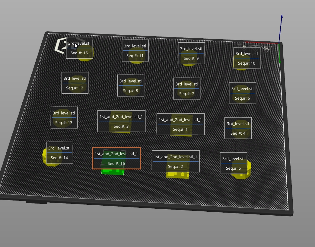

Question, je voulais tester l'impression sequential, avec SuperSlicer, si j'utilise le bouton pour auto placer les objets, on est d'accord que l'ordre est pas bon ?
https://rehost.diberie.com/Picture/Get/f/157863
D'après la doc PrusaSlicer, c'est de haut en bas, et de gauche à droite par hauteur.

Pour l'impression séquentielle vérifie bien que le slicer a les bons paramètres de taille pour la tête d'impression.
J'ai failli tout casser comme ça, j'utilise un profil de Genius pour Cura qui ne prend pas en compte le BLTouch, j'ai arrêté juste avant que la sonde ne tape dans une pièce.
Ah les deux dimensions, j'ai pas vérifié.
Pour le dégagement, j'ai 45mm de rayon et 25mm de hauteur mais c'est par défaut en effet;
