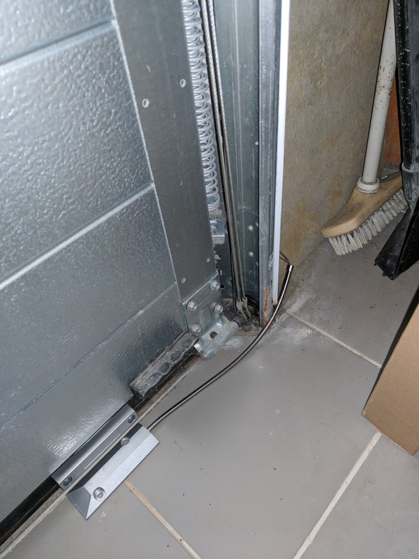

En revanche j'avais imaginé utiliser un DoorProtect sur ma porte de garage (ouverture vers le haut), mais cela ne fonctionnera pas... mais en cherchant un peu je suis tombé sur ce site qui vend un "Ajax Gateprotect":
https://www.ecare-security.com/shop [...] ,1311,1310
A connecter directement en tant que module externe sur le DoorProtect : ça serait parfait !
https://www.youtube.com/watch?v=lrKzYHHDQPw
Cela vous parle ce module ? Je ne le trouve pas sur le site Ajax  :heink:
Et j'ai l'impression que le site est réservé aux Pros...

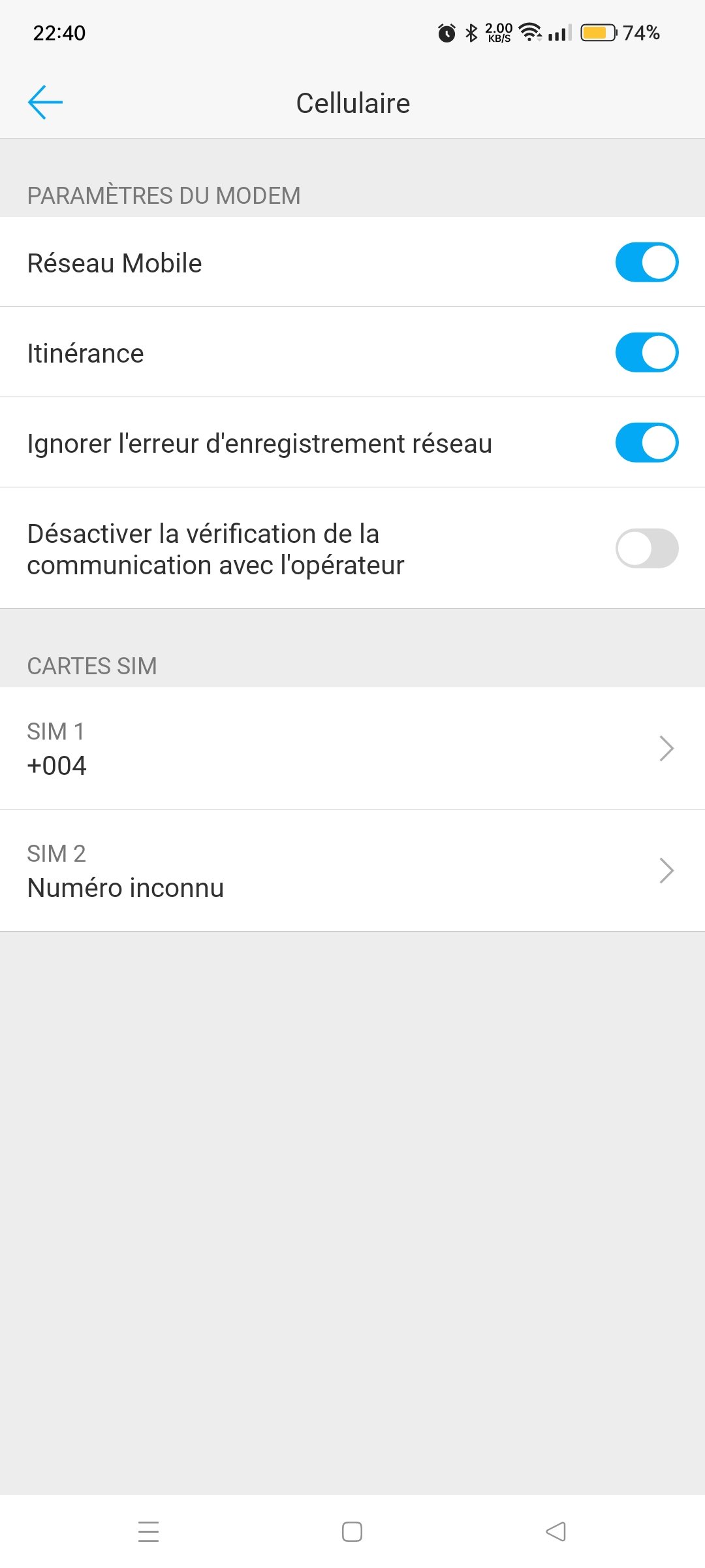

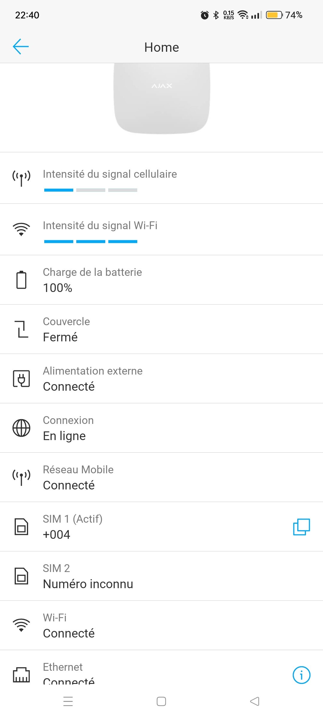

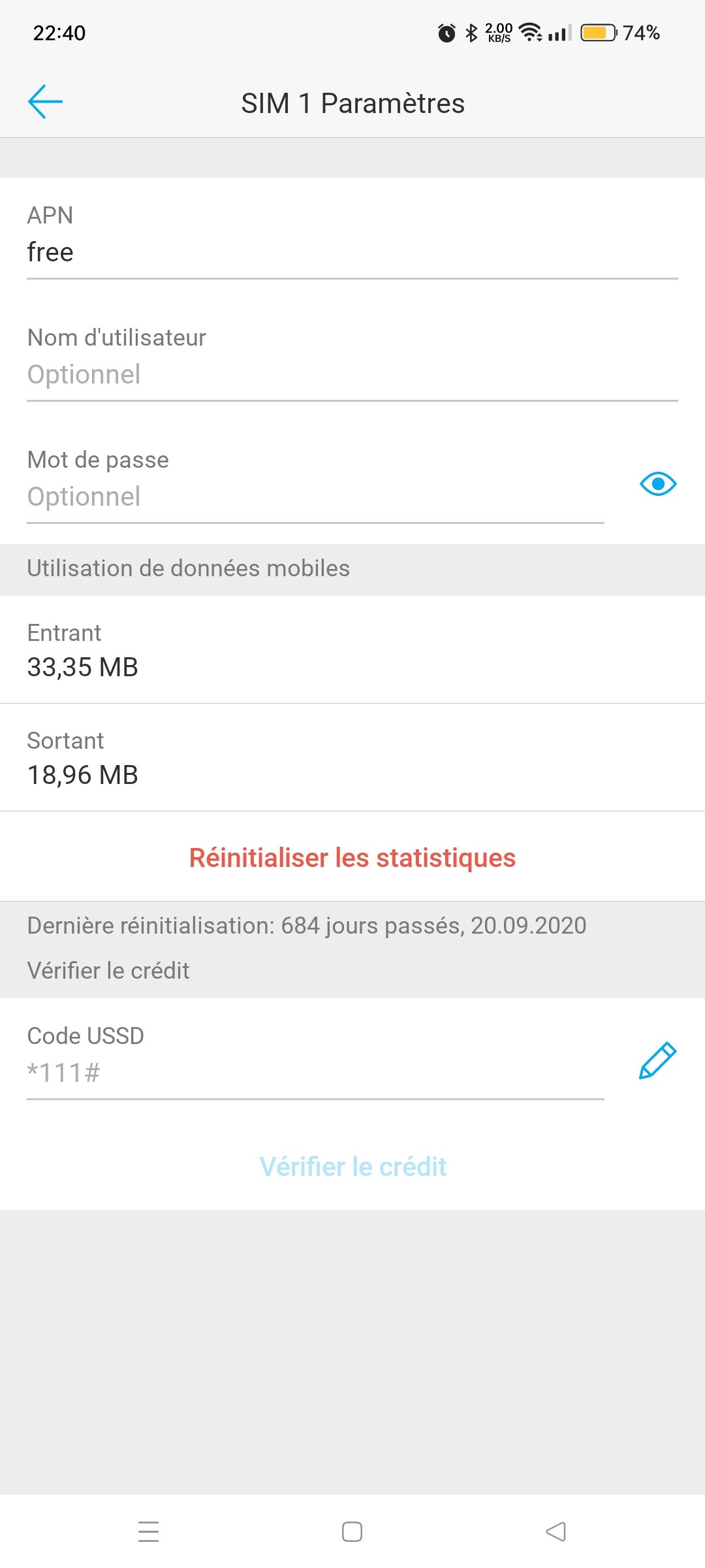

Sinon j'ai pris une SIM Free à 2€ pour mettre dans la centrale (HUB 2 Plus) mais je n'arrive pas à le faire fonctionner... quelqu'un a déjà testé ?
n°378644
Ar0w4n4
Posté le 03-08-2022 à 22:10:48  profilanswer
lightisright a écrit :
J'ai reçu le module ce soir, j'essaie de monter ça rapidement  :)
Il faut désactiver le code pin de ta carte sim au préalable, ensuite renseigner l'apn "free" dans la configuration SIM de l'application sur le Hub.
Pour moi il a fallu également que je joue avec les options SIM pour que ça marche, c'est à dire désactivé "ignorer l'erreur d'enregistrement réseau" et également désactivé "désactivation de la communication avec l'opérateur".

Comme j'avais galéré aussi, voici quelques infos du forum que j'ai conservé sur mon ordi au cas où  :na: (mais je ne sais plus quelle solution a finalement fonctionné chez moi à la fin... ) :
Pour la carte Free, l'APN est bien free , le mot nom d'utilisateur également free et rien pour le mot de pass.
Dès sa connexion, la carte va directement chercher le 3G, hors l'ajax fonctionne avec le 2G comme la majorité des alarmes gms.
J'ai donc du forcé le 2G sur un téléphone puis redémarrer ce dernier pour qu'elle puisse enfin se connecté à ce réseau.
Bon, j'ai galéré avec la sim free mais ça a fini par passer:
reseau mobile + roaming + sim en 2G + apn = free, et tout le reste vide.
Je viens juste d'activer la SIM, peut-être qu'il fallait attendre aussi un peu.
(je confirme il faut désactiver sur son compte free mobile l'option data puis la réactiver au bout de 5min pour que cela fonctionne, merci lorenzo111)
Décidément cette carte Sim Free va nous donner du fil à retordre.
Après pas mal de souci voici ma config qui fonctionne chez moi :
- Désactiver le code PIN avec un téléphone,
- Forcer le réseau en 2G/EDGE avec un téléphone,
- Carte SIM dans le port 1 du hub,
- Paramètres dans le hub :
+ réseau mobile : coché
+ roaming : coché
+ ignorer l'erreur d'enregistrement réseau : coché
+ Désactiver le ping avant de connecter : décoché
- Dans les paramètres de la carte SIM :
+ APN : free
+Nom d'utilisateur : free
+ mot de passe : rien
- Rebooter le hub
- Dans les paramètres des comptes utilisateurs vérifier que les numéros de téléphones soient bien en +336xxxx et non +3306xxxx
J'ai fini par trouver la réponse tout seul, je la poste pour ceux qui seraient intéressés.
Depuis les paramètres du hub,  lorsque l'on va dans GSM, j'ai activé tous les éléments (réseau mobile, itinerance, ignorer l'erreur d'enregistrement réseau, désactiver le ping avant de connecter).
Ensuite, je vais dans SIM 1 et au niveau de l'APN j'indique websfr (valable pour réglo mobile). Je n'ai pas rempli les autres champs (nom d'utilisateur, etc).
Le réseau mobile apparaît donc 'connecté' maintenant.
Voilà j'espère que ça pourra t'aider !

Petit bricolage rapide ce matin pour confirmer que le raccordement du sabot au module DoorProtect fonctionne :
https://youtu.be/RDlDI1h-_UQ
Et bien la réponse est oui  :) La détection se fait systématiquement, ne reste plus qu'à connecter définitivement le sabot au connecteur puis à fixer tout cela au garage  :jap:

Bon ! J'ai fini par réussir à m'en sortir avec cette satanée micro SIM  :bounce:
J'ai suivi les instructions de tes différentes solutions @estebancat et cela a l'air d'être pas trop mal :
https://i.postimg.cc/DSD43HhG/Screenshot-20220805-174707-2.png
https://i.postimg.cc/McQM65ZF/Screenshot-20220805-174822-2.png
Par contre j'ai fait 2/3 tests et sur une intrusion je n'ai pas d'alerte SMS/MMS, uniquement la notification de l'application... je dois rater quelque chose  :??:
n°378869

As-tu activé les notifications pas SMS (ça peut paraître bête mais des fois les options les plus simples sont oubliées  :D )
Sinon de mon côté je n'ai que la 3g (hub +) , voici les captures :
Message édité par estebancat le 05-08-2022 à 23:00:48

Tu avais raison, c'était aussi bête que ça !! Mais j'ai bien galéré pour trouver l'option, elle était bien cachée....
Bon à bien y réfléchir, c'est quand même logique de pouvoir modifier par utilisateur les paramètres de notifications.

Test en fin de matinée : c'est nikel ! Sur un déclenchement d'alarme je reçois bien un SMS sur les comptes ou l'option est activée  :sol:
Pour info Ça a fonctionné en faisant ça :
Code :
  1. --------------
  2. Décidément cette carte Sim Free va nous donner du fil à retordre.
  3. Après pas mal de souci voici ma config qui fonctionne chez moi :
  4. - Désactiver le code PIN avec un téléphone,
  5. - Forcer le réseau en 2G/EDGE avec un téléphone,
  6. - Carte SIM dans le port 1 du hub,
  7. - Paramètres dans le hub :
  8. + réseau mobile : coché
  9. + roaming : coché
  10. + ignorer l'erreur d'enregistrement réseau : coché
  11. + Désactiver le ping avant de connecter : décoché
  12. - Dans les paramètres de la carte SIM :
  13. + APN : free
  14. +Nom d'utilisateur : free
  15. + mot de passe : rien
  16. - Rebooter le hub
  17. - Dans les paramètres des comptes utilisateurs vérifier que les numéros de téléphones soient bien en +336xxxx et non +3306xxxx
  18. ------------
Et voilà le sabot dans le garage :
https://i.postimg.cc/mg6NgJN8/IMG-20220805-190340.jpg
Message édité par lightisright le 06-08-2022 à 15:23:07
n°378930
estebancat
Posté le 06-08-2022 à 18:12:45  profilanswer
génial, merci pour ce retour !
Au niveau du sabot ça a l'air assez solide pour qu'une voiture roule dessus ? (au cas où on vise pas bien... )
n°378946
lightisrig​ht
Posté le 06-08-2022 à 21:02:14  profilanswer
J'ai l'impression que oui, Le métal (alu ?) est relativement épais et ça a l'air plutôt qualitatif pour une chinoiserie... Mais je l'ai positionné suffisamment sur le bord de la porte pour que (à priori) cela n'arrive pas  :ange:
n°378947
Akh3nat0n
Posté le 06-08-2022 à 21:03:10  profilanswer
Je trouve juste dommage de ne pas l'avoir mis plus sur le coté de la porte du garage.
Enfin si possibilité il y a, on voit pas trop bien sur la photo ;)
n°379130
Oui moi aussi... Mais j'étais contraint par l'axe de la porte tout à droite et la poignée noire d'ouverture manuelle lorsque le moteur est débrayé  :cry:
n°379430
Akh3nat0n
Posté le 12-08-2022 à 10:36:18  profilanswer
ah oui je me rend compte que j'ai la même poignée mais par contre plus au milieu de la porte  :D
Du moment que l'alarme fonctionne bien, c'est le principal.
