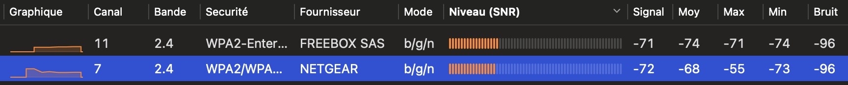

Eclat d'om​bre
Why not?
Posté le 24-09-2025 à 12:00:47  profilanswer
J'hésitais à t'en demander une, c'est top merci Monsieur coucou. Tu vas me faire dépenser 240 balles  [:cetrio:4]
J'ai vérifié le signal à l'emplacement, on est pas mal (2ème ligne) :
https://rehost.diberie.com/Picture/Get/r/435215
Rien à signaler au niveau de la réactivité ? Ça ne lag pas ?

n°475300
coucourist​e
Posté le 24-09-2025 à 17:43:01  profilanswer
De rien :jap:
Si le Doorbell capte bien le wifi, ça lague pas.
Après, moi je galère parce que les repeteurs wifi galèrent un peu. Chose bizarre, un speedtest depuis mon iPhone sur le lieu du Doorbell sur un RE330 est moins bon qu’un speedtest sur un RE700X et pourtant le Doorbell marche mieux sur le RE330.
Je sens que la connexion du Doorbell est limité et je sais pas trop quoi faire pour que le wifi se propage mieux et ne plus avoir les micro coupures de wifi.
Message édité par coucouriste le 25-09-2025 à 11:01:38

Eclat d'om​bre
Why not?
Posté le 25-09-2025 à 12:36:39  profilanswer
coucouriste a écrit :
De rien :jap:
Merci :jap:
+1 avec fajitas, optimise tes canaux avec un scanner wifi. D’après les specs le doorbell ne prend en charge que la bande des 2,4Ghz jusqu’à 2Mbps donc il n’a pas besoin d’une grosse bande passante. Essaie différents canaux.
n°475360
