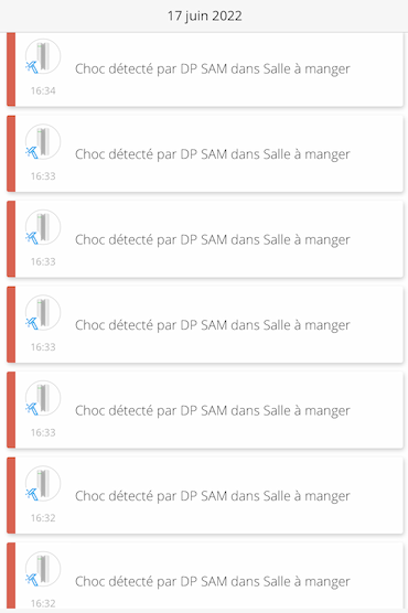

Salut,
les fausses alertes j'en ai eu récemment. Alarme installée fin janvier et qui a 6 mois de fonctionnement.
Le relevé de notifications dans l'appli donne ça :
16h28 Mouvement détecté par le Motion Curtain du garage (placé derrière le rideau de porte de garage)
16h28 Choc détecté par un Door Protect dans la salle à manger (installé sur une fenêtre) sensibilité au choc réglé sur normal
16h29 Choc détecté par un Door Protect dans la salle à manger
16h30 Choc détecté par un Door Protect dans la salle à manger
16h31 Choc détecté par un Door Protect dans la salle à manger
16h32 Choc détecté par un Door Protect dans la salle à manger
16h33 Choc détecté par un Door Protect dans la salle à manger
16h34 Choc détecté par un Door Protect dans la salle à manger
16h34 : désarmement après vérif sur ma cam extérieure (non liée à Ajax).
https://zupimages.net/up/22/26/cxwd.png
Sur le moment, c'est mode panique... et j'analyse les chocs comme une tentative d'intrusion par la fenêtre.
Est-ce les T° importantes qui ont fait déconner le truc ? (c'était le vendredi de la semaine caniculaire de juin). De mémoire, les capteurs étaient entre 30 et 35 °C.

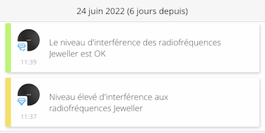

Depuis j'ai déplacé ma centrale pour l'éloigner de ma box internet, du téléphone fixe sans fil de mon émetteur récepteur Zigbee. Je ne suis plus sur Ethernet du coup :/ . Je soupçonne des interférences radio... bien que ce soient 2 capteurs qui donnent une alerte... et en quasi simultané...
Je n'ai pas eu de signe avant-coureur de tout ça. Pas de soucis non plus sur le signal jeweller pour les appareils incriminés. Il m'arrive parfois d'avoir la sirène extérieure qui perdait le signal, car c'est l'élément le plus éloigné de la centrale et avec le plus de murs à franchir. Le déplacement de la centrale de 2m avec un mur de moins me permet d'avoir le signal au maxi pour la sirène.
J'ai également eu une alerte "Niveau élevé d'interférence des radiofréquences Jeweller". Mais j'avais des artisans à la maison qui étaient en train de changer les fenêtres. C'est sans doute un de leurs outillages qui a perturbé le signal Jeweller.
https://zupimages.net/up/22/26/bvlv.png
Pour l'instant les capteurs qui ont foutu la merde sont désactivés. J'ai aussi retiré les capteurs sur les 5 fenêtres qui viennent d'être changées. Je vais refixer ça ce WE. Bossant davantage à la maison, j'ai peu armé l'alarme depuis cet incident. Et comme il n'y a pas d'alertes de détection de choc si l'alarme n'est pas armée, c'est difficile de savoir si un capteur déconne.
Avez-vous une explication à ça ? Je pense que je vais contacter Ajax pour leur présenter le souci... On peut exporter un log de la centrale ???
n°376298
bixibu
Ca ... c'est fait!
Posté le 30-06-2022 à 17:08:58  profilanswer
J'ai également eu une fausse alerte la semaine de canicule (détection ouverture) ..
App Android NextGP : Store - TU | Makerworld
n°376300
estebancat
Posté le 30-06-2022 à 17:15:35  profilanswer
oh idem ! j'avais pas pensé aux fortes chaleurs !
Pile le week-end où c'est monté à 40° à l'ombre, le détecteur sur ma porte de garage en plein soleil l'après-midi a déclenché une alerte ouverture. J'ai appelé un voisin (j'étais à 500 km de chez moi... ) qui est allé voir et la porte était bien fermée.
Après il m'a dit qu'un gros orage est arrivé pas longtemps après, du coup les potentielles causes seraient chaleur ? instabilité électrique/magnétique de l'air ambiant ? (je n'y connais rien à ça... ).
Message édité par estebancat le 30-06-2022 à 17:16:11

n°376490
Pantoufle1​9
Posté le 04-07-2022 à 10:12:48  profilanswer
Pas d'icône non plus sur iphone.
Pour en revenir aux fausses alertes rencontrées. J'ai contacté le support Ajax qui m'a demandé dans un premier temps d'envoyer des photos  et des précisions de l'installation. J'ai envoyé tout ça et retour par mail ce matin.
Pour le Motion Curtain, on me propose de le mettre dans une boite en carton, de le paramétrer en "Toujours actif", et d'attendre quelques heures. Du coup, s'il remonte une erreur, je le saurai. Et retour au distributeur s'il y a un souci.
