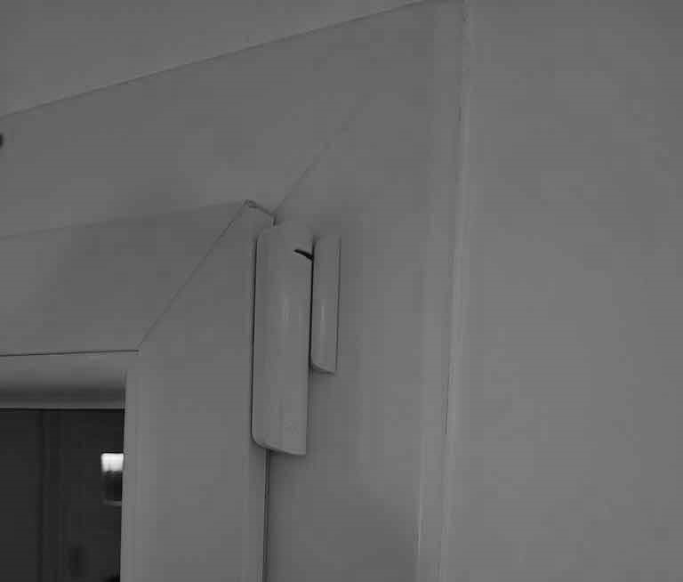

estebancat a écrit :
Hum pourtant là le détecteur avait détecté une ouverture de la porte, voici une capture.
https://filedn.eu/l6x006BtH80BRu0BR [...] 105031.jpg
D'habitude quand il perd le signal il envoie une notification (push et sms) de connexion perdue, armé ou par armé.
C'est vraiment différent pour le coup. Je n'ai pas d'historique de notification à vous montrer pour ça là...
Bref, j'ai reçu ce matin un retour du support :
"L'environnement métallique n'influe pas seulement sur le signal radio, mais perturbe aussi certains fonctionnement du détecteur, entre autres les fausses alertes d'ouvertures et fermeture étant donné que l'aimant du détecteur est sur du métal.
Vous pouvez mettre à cet endroit un détecteur filaire raccordé à notre système via le transmitter Ajax."
CQFD  :D
Bon ben au moins t'as la réponse d'Ajax mais c'est un peu la solution que je t'avais donner depuis un moment  ;)

Petite question pratique,
Je suis en train d'installer mon alarme. Là, des door protect plus, donc le détecteur sur le montant, l'aimant côté cadre.
J'ai trouvé plus esthétique de les installer comme ceci :
https://rehost.diberie.com/Picture/Get/f/53200
1. vous pensez que ça pose un soucis ?
2. en dehors de l'emplacement, il y a une raison de préférer le gros aimant au petit ?
Message édité par jdaou le 12-11-2021 à 22:54:47
