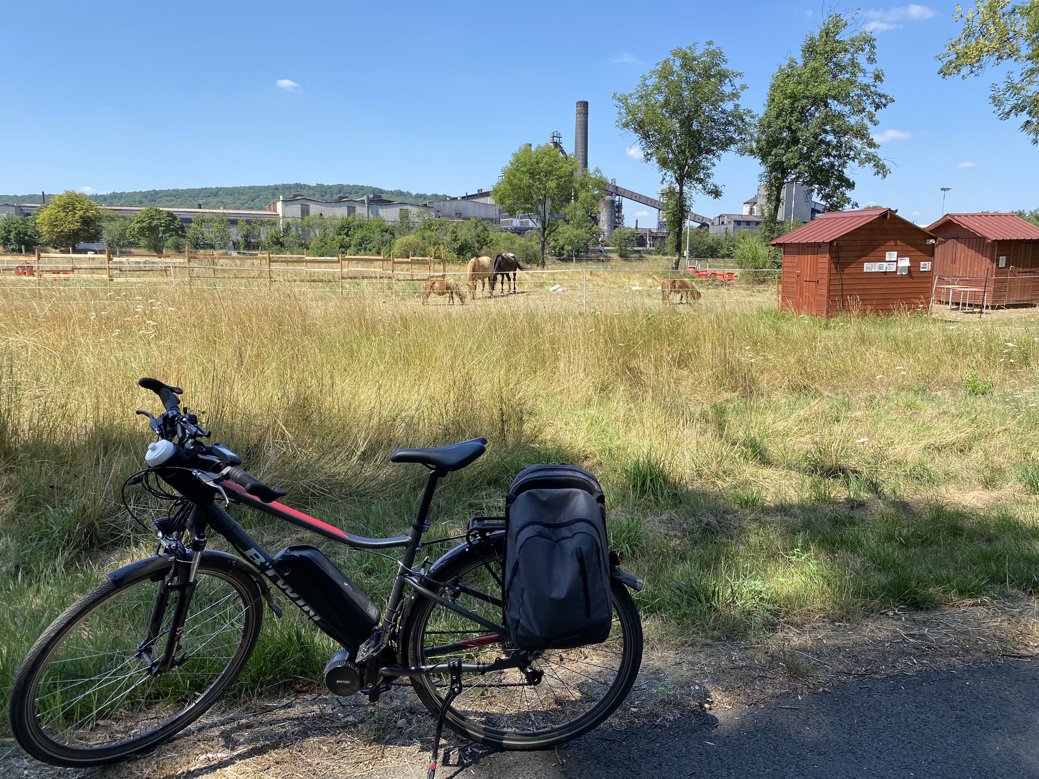

@yatta91
J'ai moi-même converti un Riverside 500 que voici ci-dessous, posant fièrement sur le retour du boulot.
J'ai mis un BBS01B de 250w donc "légal" avec une batterie G70 36V 20AH, je dois pouvoir faire entre 70 et 100km avec, sur mon niveau 3/5 qui correspond à 50% de puissance. Celui-ci est déjà pêchu et me semble largement suffisant pour tirer une remorque enfant, surtout sur le plat.
Mais, si c'était à refaire, je prendrais un BBS02B 750w qui est au même prix ou presque pour le confort que les 500w supplémentaires apportent. Par contre il n'est pas légal de l'utiliser en tant que VAE sur la voie publique.
https://rehost.diberie.com/Picture/Get/t/199357

Merci pour ton retour !
Ca veut dire quoi qu'il n'est pas légal ? Si j'ai un pet, ma RC ne me couvre pas ? Ou j'ai besoin de l'immatriculer comme un scooter ? Même si il est bridé à 25km/h ?
EDIT: si tu as la référence de ton kit ainsi que le marchand, je suis preneur :D
