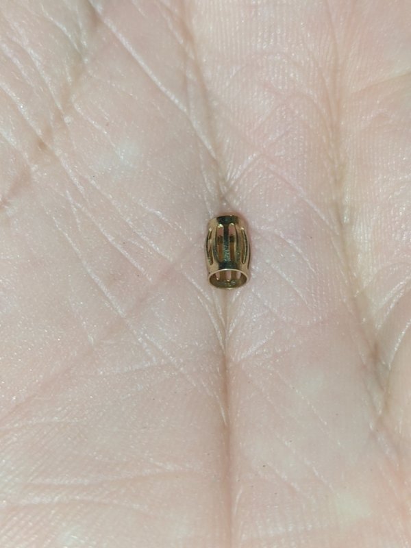

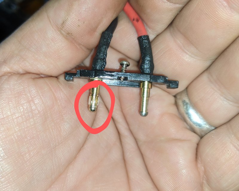

lopengl
Posté le 17-08-2023 à 21:27:27  profilanswer
Je vais vérifier les connecteurs.
En attendant j'ai ouvert la batterie. Rien a l'air dessoudé. J'ai 53.5 VoLt en sortie connecteur et même chose aux bornes du BMS.
Chose que je n'avais pas vu lors des extinctions, c'est que j'ai l'écran qui affiche une tension d'environ 20v.
https://i.postimg.cc/kM8JPGy4/PXL-20230817-181748451.jpg]
https://i.postimg.cc/D0V7b37n/PXL-20230817-185955287-2.jpg
Message édité par lopengl le 17-08-2023 à 21:27:58
mon feedback ---> http://forum.hardware.fr/hfr/Achat [...] #t13225812 :)

Posté le 17-08-2023 à 21:46:03  profilanswer
Vérifie que tes connectiques soient bien enfichees entre les câbles.

n°409424
lopengl
Posté le 18-08-2023 à 12:37:57  profilanswer
J'ai démonté la prise du support de batterie côté cadre.
Il manque une cage sur la borne plus.
Ça fait mauvais contact.
Ça peut être ça ?
Je peux trouvé ça où ?
https://i.postimg.cc/pdGpFsrL/PXL-20230818-102118066-2.jpg
n°409425
lopengl
Posté le 18-08-2023 à 12:39:05  profilanswer

C'est pour ça que je t'avais demandé de vérifier les connectiques car ta panne ressemble à a un mauvais contact  :)
Tu peux en acheter ici :  https://amzn.eu/d/5Ehn9jt
Ou Aliexpress : https://s.click.aliexpress.com/e/_EuA6zUJ
