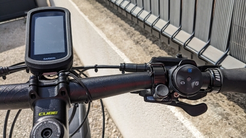

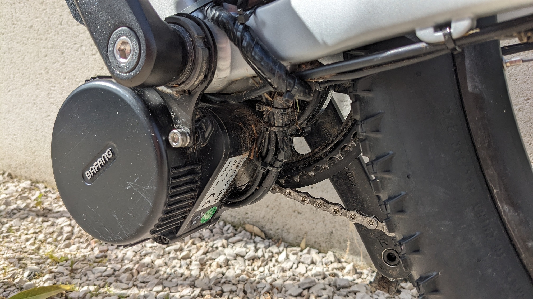

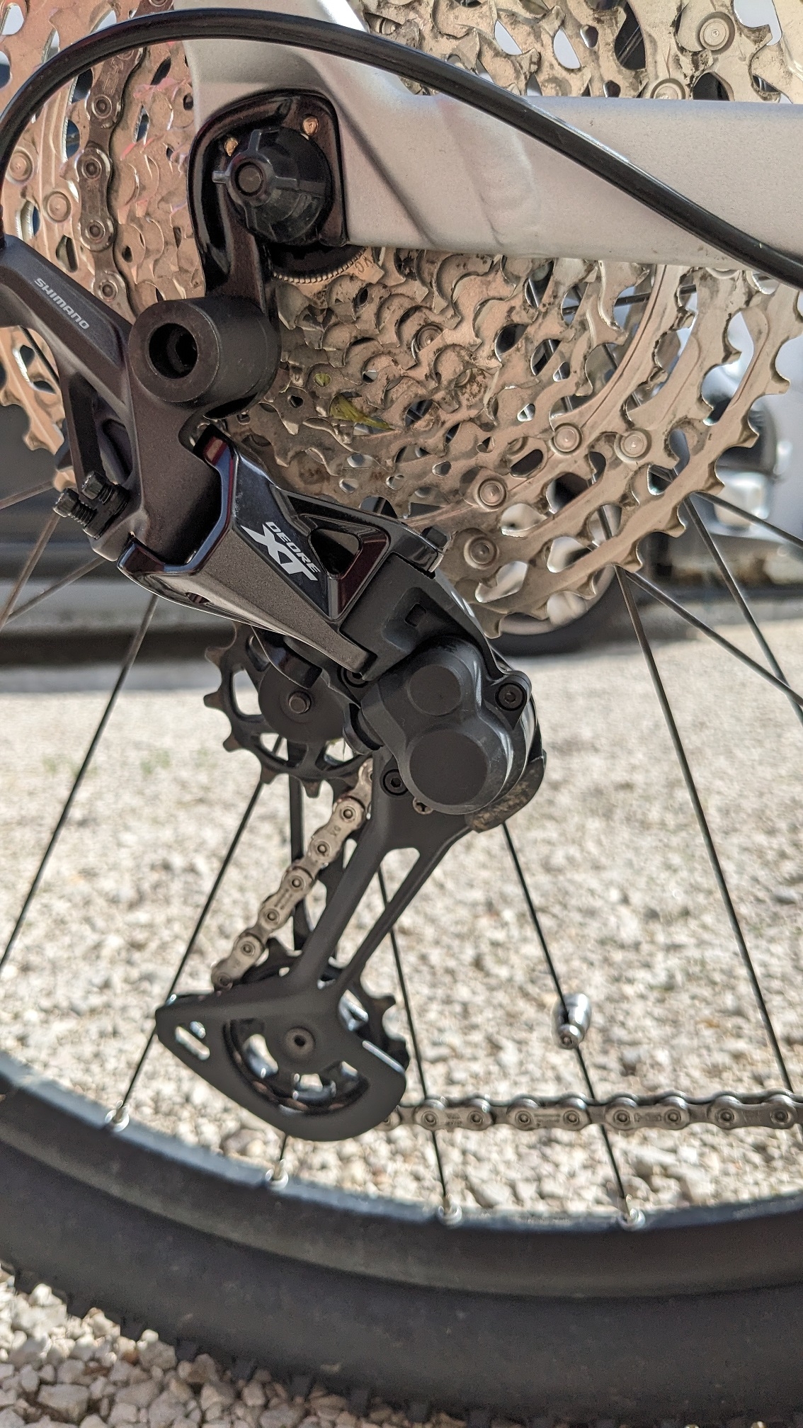

Posté le 07-06-2024 à 22:50:17  profilanswer

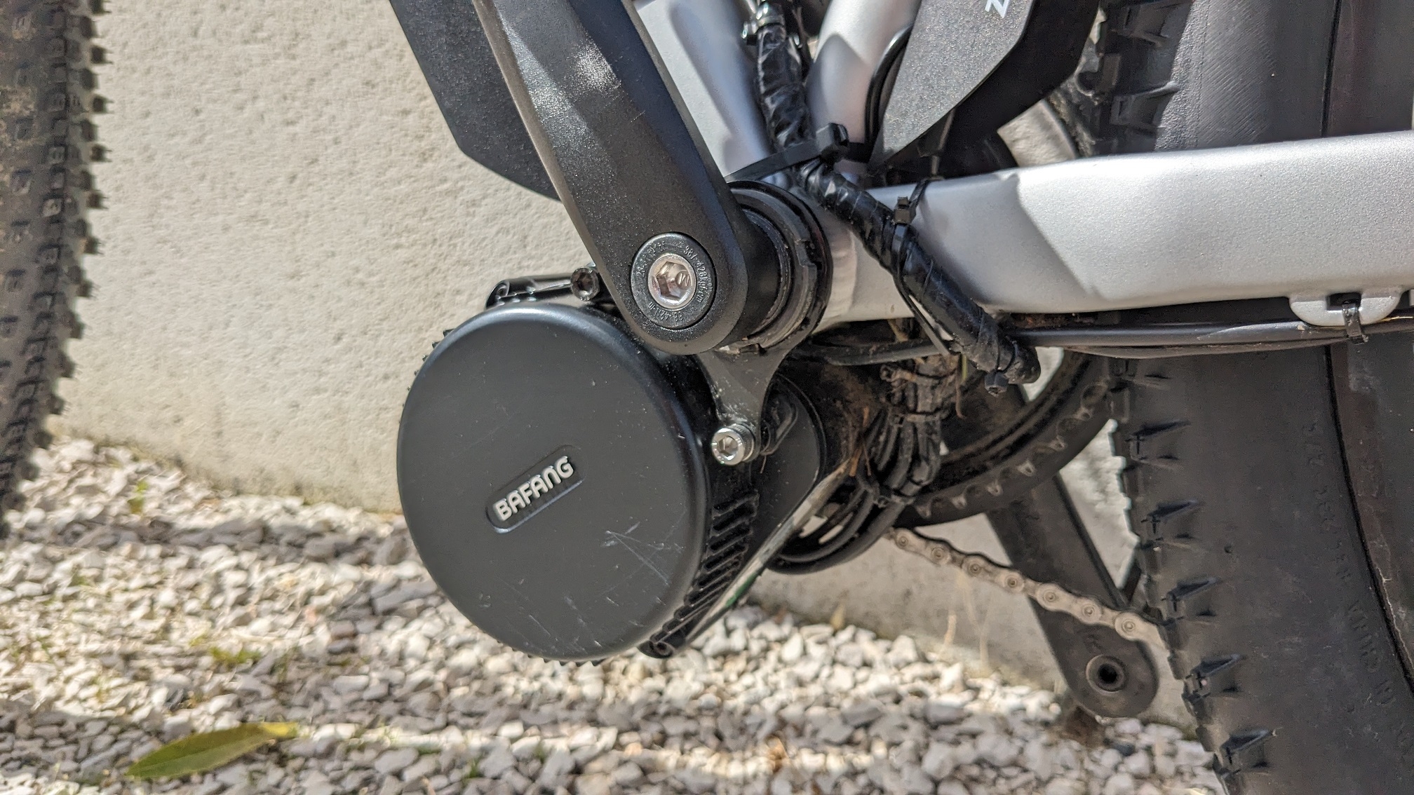

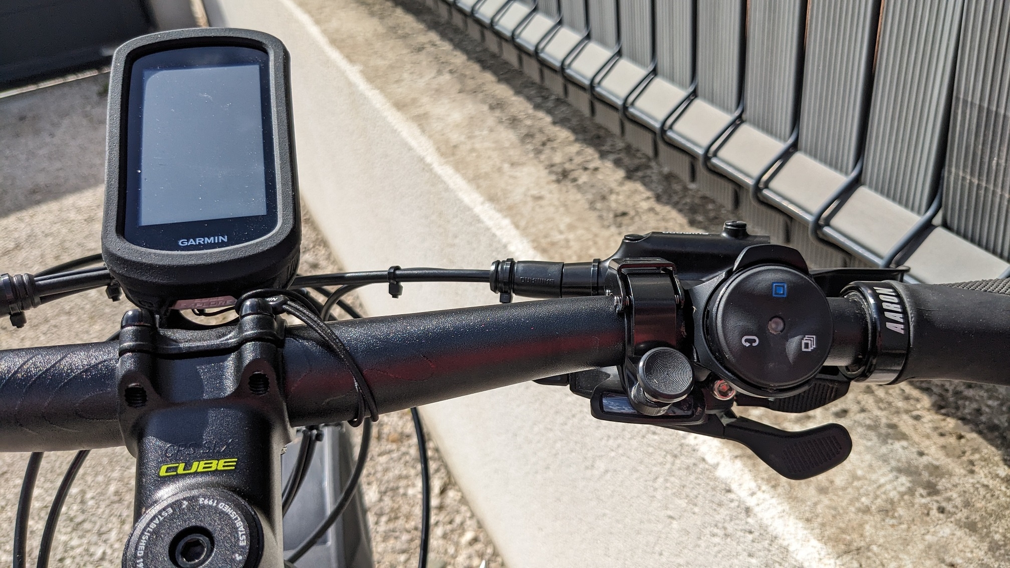

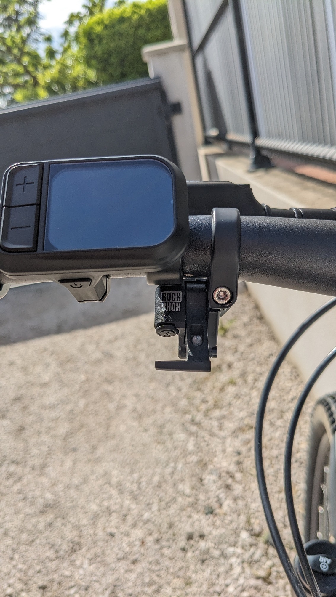

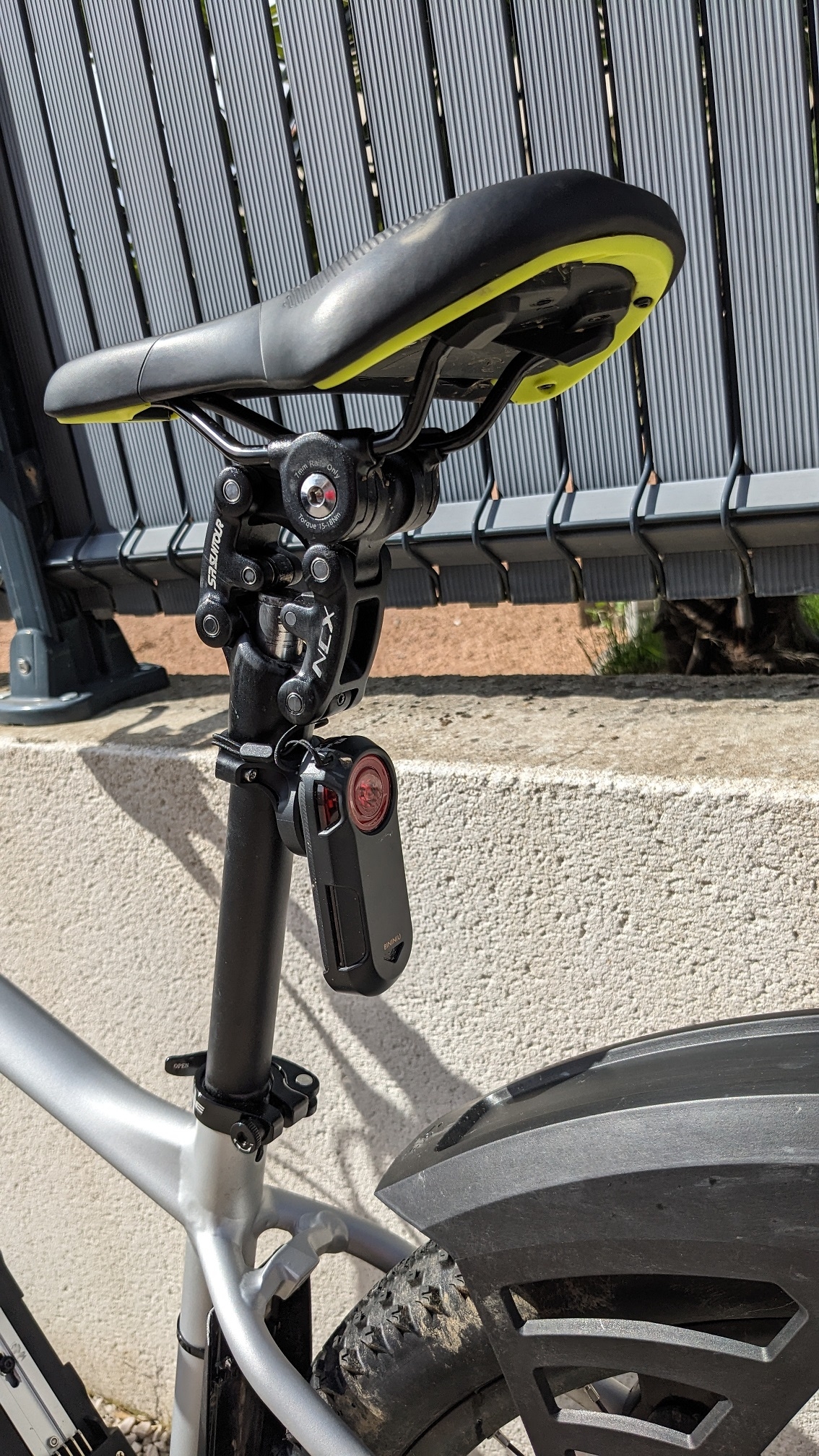

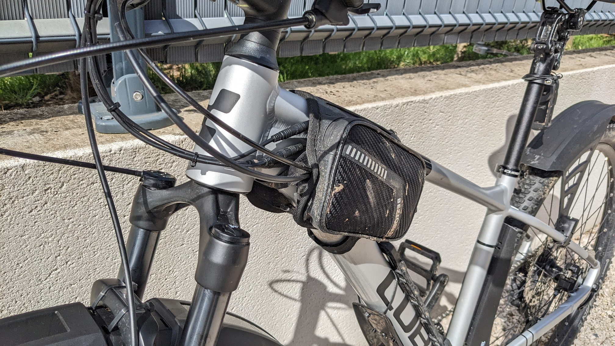

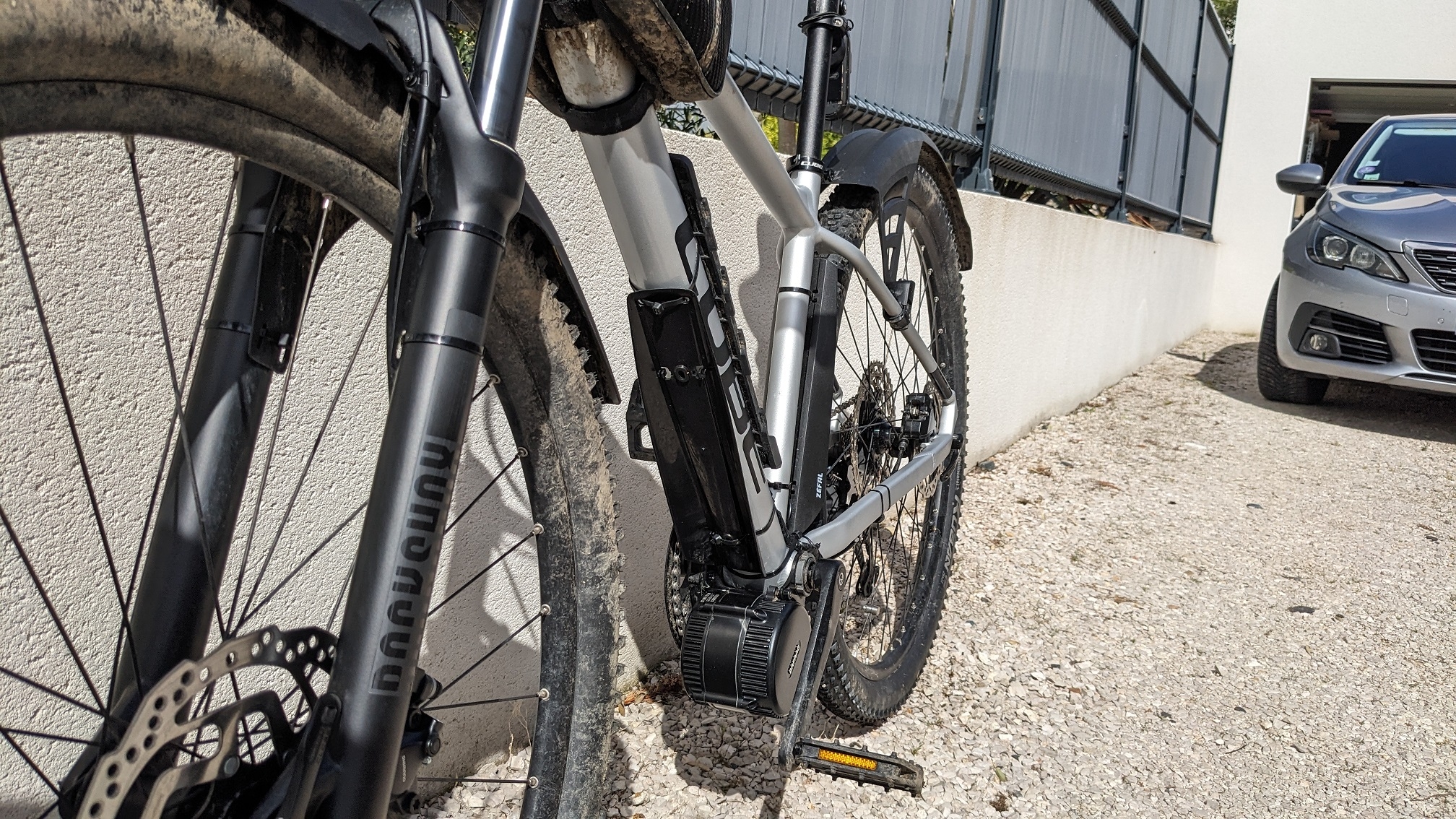

DrPatch a écrit :
#Shaad il faut surtout enlever l'adaptateur (s'il est utilisé) xt90 vers les connecteurs cylindriques un peu merdiques et faire que du xt90 <---> xt90 et en profiter pour couper le surplus de câble.
#kb_79 belle base ! Roues en 29 pouces, cassette avec une belle amplitude apparemment, juste trop de vitesses ! Dérailleur avec chape freinée (important en VTT). Et la selle pour devenir un eunuque et monter dans les aigus.
Oui 10-51 en 12 vitesses après si électrification je préfère un simple 9 vitesse pour avoir une chaîne plus résistante.
