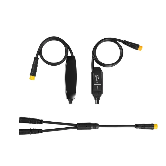

Sur les moteurs récents, il y a une sortie coupure moteur jaune directement à la sortie du moteur(la même que pour les freins), c'est sur ce type de prise que le capteur de changement de vitesse se branche.
Si tu n'en a pas, il te faudra un câble y pour laisser la coupure frein et ajouter le dérailleur.

Il y a sur le faisceau qui remonte au guidon deux prises (jaunes) qui servent à brancher les capteurs de frein pour couper l'alimentation du moteur au freinage.
Le capteur de changement de vitesse se branche sur une prise identique. Sur les versions récentes du moteur, bafang a mis une prise en plus directement en sortie du moteur pour brancher ce capteur (pas sur qu'elle soit présente sur le tien).
Quoi qu'il en soit, si tu n'as pas branché les capteurs frein, tu auras une prise dispo pour installer le capteur de changement de vitesse.
J'espère que c'est plus clair.

Et si tu as peur que le câble du capteur soit trop court pour l'installer à l'arrière, ce qui risque d'être le cas si tu n'as pas la sortie directe au moteur, et bien tu pourra mettre le capteur à l'avant du vélo, juste à la sortie de la commande de vitesse et tu pourras ainsi te brancher simplement sur un connecteur de capteur de frein.
Et si tu n'as pas non plus de capteur de frein je t'invite à en mettre au moins un par la même occasion ! C'est encore plus simple à installer que celui de changement de vitesse et très efficace !
Je comprends mieux ton commentaire du dessus... Du coup dois toujours absolument tout anticiper sur ton vélo et ton assistance doit passer son temps à te mettre des coups de pied au cul quand tu n'en a pas besoin !  :D
