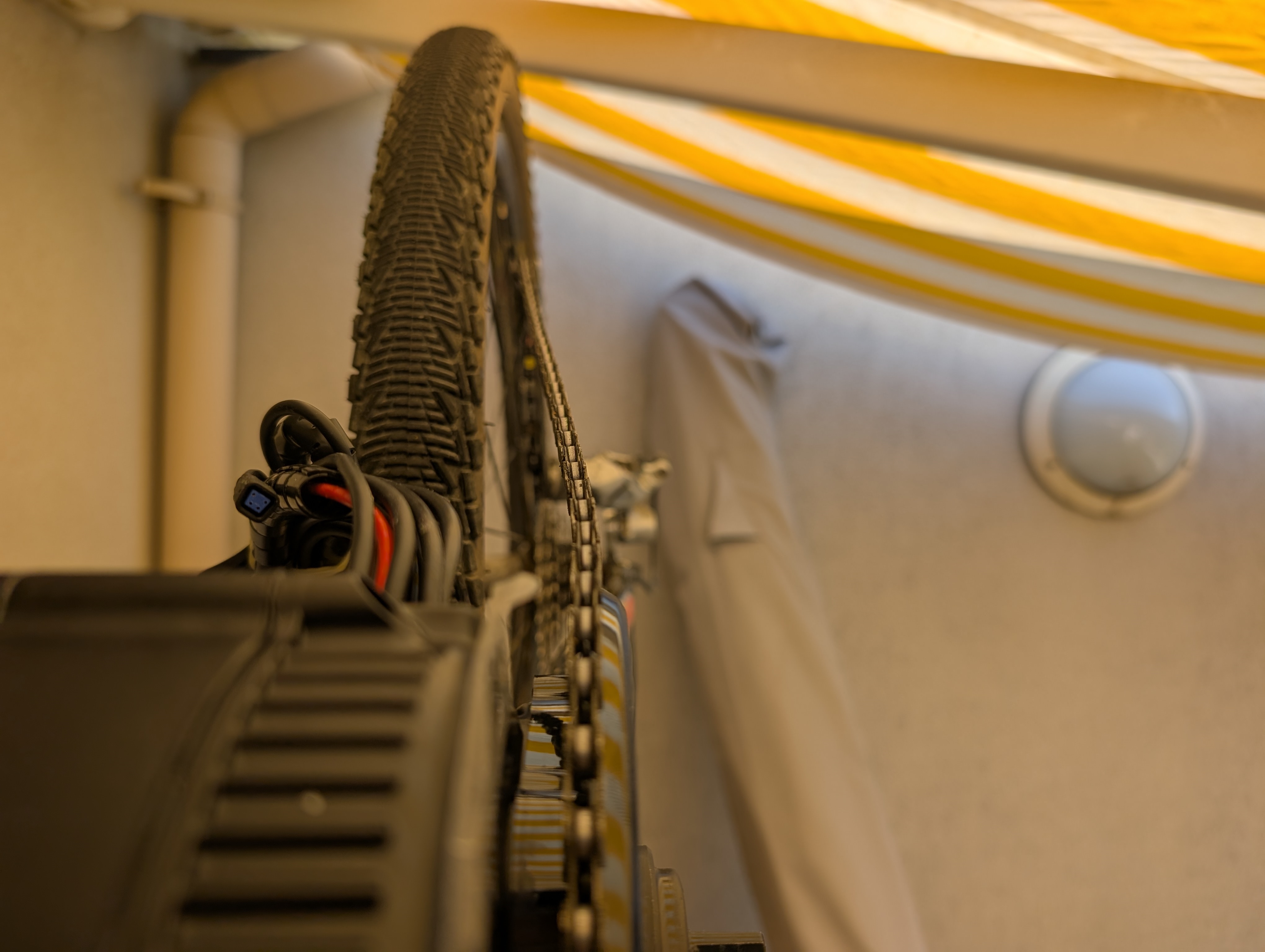

Salut,
Ayant réussi à démonter tout ce qu'il fallait (grosse galère pour dévisser le boitier coté plateau :fou: ) j'ai commencé à présenter le moteur pour voir... Et bah j'ai vu :o . Le plateau est aligné sur le petit pignon, donc autant dire que la chaine prend cher quand je grimpe les vitesses :ouch:
https://rehost.diberie.com/Picture/Get/r/404444
Du coup je cherche un plateau avec un plus gros offset.
Message édité par MisterMoT le 25-06-2025 à 10:05:04

Salut,
Alors premières impressions:
Ça arrache grave :o
Bon par contre j'ai déjà perdu une vis lors des premiers km de test... Normal vu le décalage et la taille de la vis:
https://rehost.diberie.com/Picture/Get/r/404924
https://rehost.diberie.com/Picture/Get/r/404935
Il faut que j'arrive à en trouver des + longues.
Ensuite, le détecteur de freinage. J'ai biiieeennnn galéré à trouver une position fonctionnelle. Mais pour l'instant ça fonctionne :D (on est pas loin du HB)
https://rehost.diberie.com/Picture/Get/r/404925
Pour le détecteur de changement de vitesses, pas de difficultés, j'ai un doute sur la réactivité parfois un peu floue :o
https://rehost.diberie.com/Picture/Get/r/404926
Comme vous avez pu le constater, je ne peux pas aligner correctement le moteur au centre à cause d'une vis bombée:
https://rehost.diberie.com/Picture/Get/r/404927
Ce qui m'oblige à ajouter des rondelles pour fixer la pièce plate entre l'axe du pédalier et le moteur.
J'ai essayé de chercher le câble USB pour modifier le comportement du moteur (notamment pour virer le délai entre l'arrêt du pédalage et l'arrêt du moteur. C'est super dangereux ce truc :ouch: ) mais ceux que je vois vont pour les prises rondes. Moi j'ai une prise "triangulaire arrondie". Si vous avez des pistes...
J'ai pris une batterie assez velue et le support ne tient que sur les 2 fixations du porte-gourde. Autant dire que ça va vite péter. J'ai donc prévu de percer 2 autres trous pour rigidifier tout ça.
D'ailleurs le vélo a littéralement doublé de poids. Et les freins prennent cher!
https://rehost.diberie.com/Picture/Get/r/404928
Donc là j'attends le plateau avec un offset plus grand, les inserts pour les vis du support batterie et j'espère trouver les vis moteur.
Voilà sinon c'est très cool, on a l'impression qu'on va grimper aux arbres :o
Message édité par MisterMoT le 27-06-2025 à 19:59:42
Labellisé Original HB Seal Of Quality :o

Alors non ce n'est pas le cable qui tord la bride mais la photo qui donne cette impression. Le cable lui-même n'est pas coincé. C'est bien le décalage dû à la tête de vis côté plateau qui empêche la bride de coller au moteur. Quelques autres photos:
https://i.ibb.co/Wpf6q7rQ/PXL-20250628-072220800.jpg
On ne voit pas très bien mais il y a un petit jeu dû au diamètre légèrement inferieur par rapport au boiter pédalier
https://i.ibb.co/4ZWjGgkY/PXL-20250628-073503327.jpg
https://i.ibb.co/yFR6rLfS/PXL-20250628-073615281.jpg
On voit ici la trace laissée par la tête de vis. J'hésite fortement à creuser cet endroit pour gagner quelques mm :o
https://i.ibb.co/4nRWtKt4/PXL-20250628-081545350.jpg
La fameuse tête de vis:
https://i.ibb.co/LXMNddJ5/PXL-20250628-081612455.jpg
Le boitier et son filtage qui a déjà bien niqué la peinture  :fou: Le must serait que je trouve 2 tubes très fins et filetés pour que je puisse corriger l'écart de diamètre.
https://i.ibb.co/ksSw0hSX/PXL-20250628-081623014.jpg
https://i.ibb.co/chW1G1JJ/PXL-20250628-082020274.jpg
Pour le câble j'ai trouvé chez Varstorm, celui que tu mets en lien n'a pas la bonne prise justement :)
@imfrommarklor Ok je regarde ça.
Message édité par MisterMoT le 28-06-2025 à 11:04:15
n°470501
kb_79
Posté le 29-06-2025 à 12:14:35  profilanswer
Salut @MisterMoT petit tips pour combler l'écart très fin dans ton boîtier de pédalier tu coupe des morceaux de cannettes pour combler le vide et ne plus avoir de jeux.
Message édité par kb_79 le 29-06-2025 à 12:22:22
n°470503
MisterMoT
Les loutres vainqueront
Posté le 29-06-2025 à 12:37:09  profilanswer
OMG je n'y avais pas pensé :o
J'ai mis un carton très fin pour tester et déjà la ça ne bouge plus (j'en ai vraiment chié pour que ça rentre). Lors du prochain démontage, qui va vite arriver je le sens, je le ferai avec la canette.
Merci du tips! :jap:
J'en profite pour monter mon bricolage avec des vis plus longues:
https://rehost.diberie.com/Picture/Get/r/405155
Cette fois le serrage est beaucoup safe!
