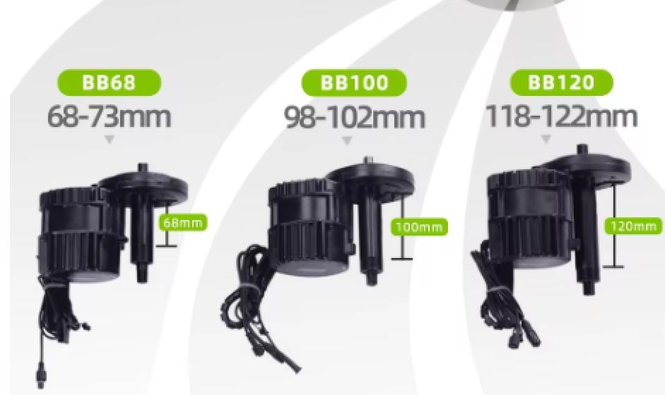

Bonjour à tous!
Le contexte: je suis parti de Nantes vers le Maroc en vélo (sans moteur) jusqu'au Maroc avec ma femme et mes 2 enfants. On possède 2 vélos:
-le mien, un riverside 700 des années 90
https://i.ibb.co/HHkGYV6/P1020608.jpg
-celui de ma compagne et de ma fille: un tandem type pino hase (voir photo).
https://i.ibb.co/4gs15Rn/IMG-20240907-WA0008.jpg https://i.ibb.co/nM5Kvtc/IMG-20240907-WA0009.jpg
Le problème: on voudrait remonter via le portugal et l'eurovelo 1. Le hic, c'est que ça monte beaucoup trop pour nous. Par l'Espagne, c'est la même et par la France, c'est soit disant impossible car les enfants ne sont pas scolarisé pendant notre voyage.
L'idée: monter des moteurs bafang sur les vélos pour nous aider à remonter. Je pensais partir sur du BBS02 étant donné le chargement.
J'ai déjà monter 2 moteurs BBS01 par le passé sur des vélos classiques. Je pense que ça ne posera pas de problème sur le riverside 700 (mais on n'est jamais à l'abri d'une mauvaise surprise).
Ma question concerne surtout le tandem... Le montage est il possible? Le boitier de pédalier est classique: axe carré. Je crois qu'il faut que je vérifie sa longueur?
Est ce que le montage d'un moteur central vous parait approprié? Mieux vaudrait il monter un moteur roue?
Si je pars sur du bafang. 36 ou 48V? Quelle batterie? Je n'y connais rien en Ah Sur le tandem, je ne vois pas beaucoup de place pour caser la batterie. Je pourrai peut-être la mettre dans une sacoche latérale?
Dsl pour le pavé et le millier de questions mais je m'interroge :)
Bonne soirée!

Il y'a 3 taille de BBs02 mais impossible de les choisir sur ali express
https://rehost.diberie.com/Picture/Get/t/313152
Est ce que c'est un moteur avec 3 adapteurs ?
J'ai mesuré 85 mm sur mon velo, lequel je dois prendre? C'est des tailles normalisées?
n°449791
sorg
trop sur HFR depuis 2001
Posté le 10-09-2024 à 09:40:23  profilanswer
Pour ce que j'en sais, le BBS02 n'existe que en 68mm. C'est le BBSHD qui existe en plusieurs versions.
n°449802
Shaad
Posté le 10-09-2024 à 10:19:05  profilanswer
68mm ou 73mm ce sont les standards qui couvrent 99.9% des vélos modernes.
Tu n'as pas dû mesurer correctement. Il ne faut en prendre en compte que la longueur de la partie du 'cadre', pas celle du boitier de pédalier sans doute déjà présent sur ton vélo :
https://www.santafixie.fr/blogfr/wp-content/uploads/2020/05/tabla-medidas-FR-1.jpg
La mesure B dans l'image ci-dessus.
n°449882
