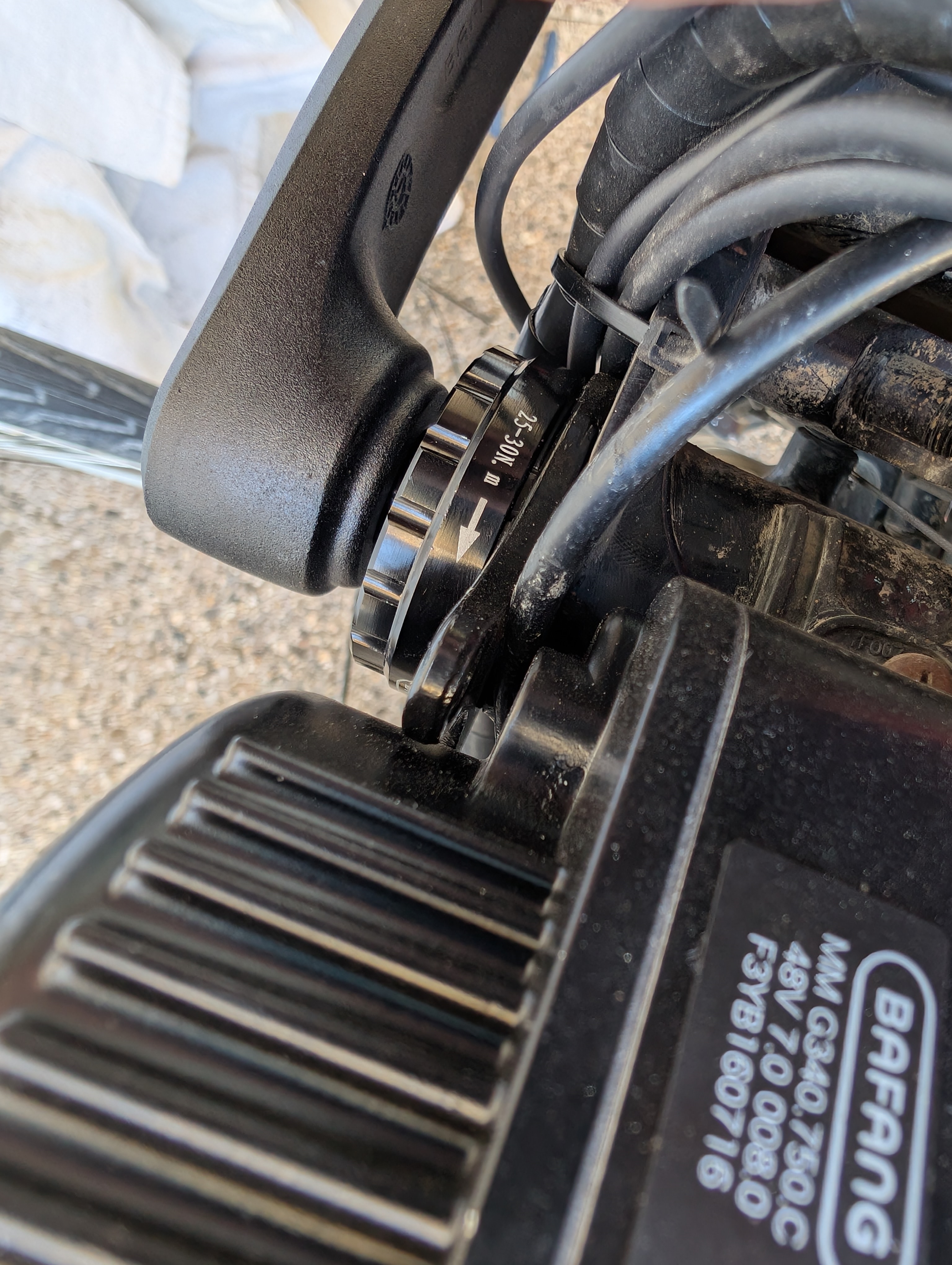

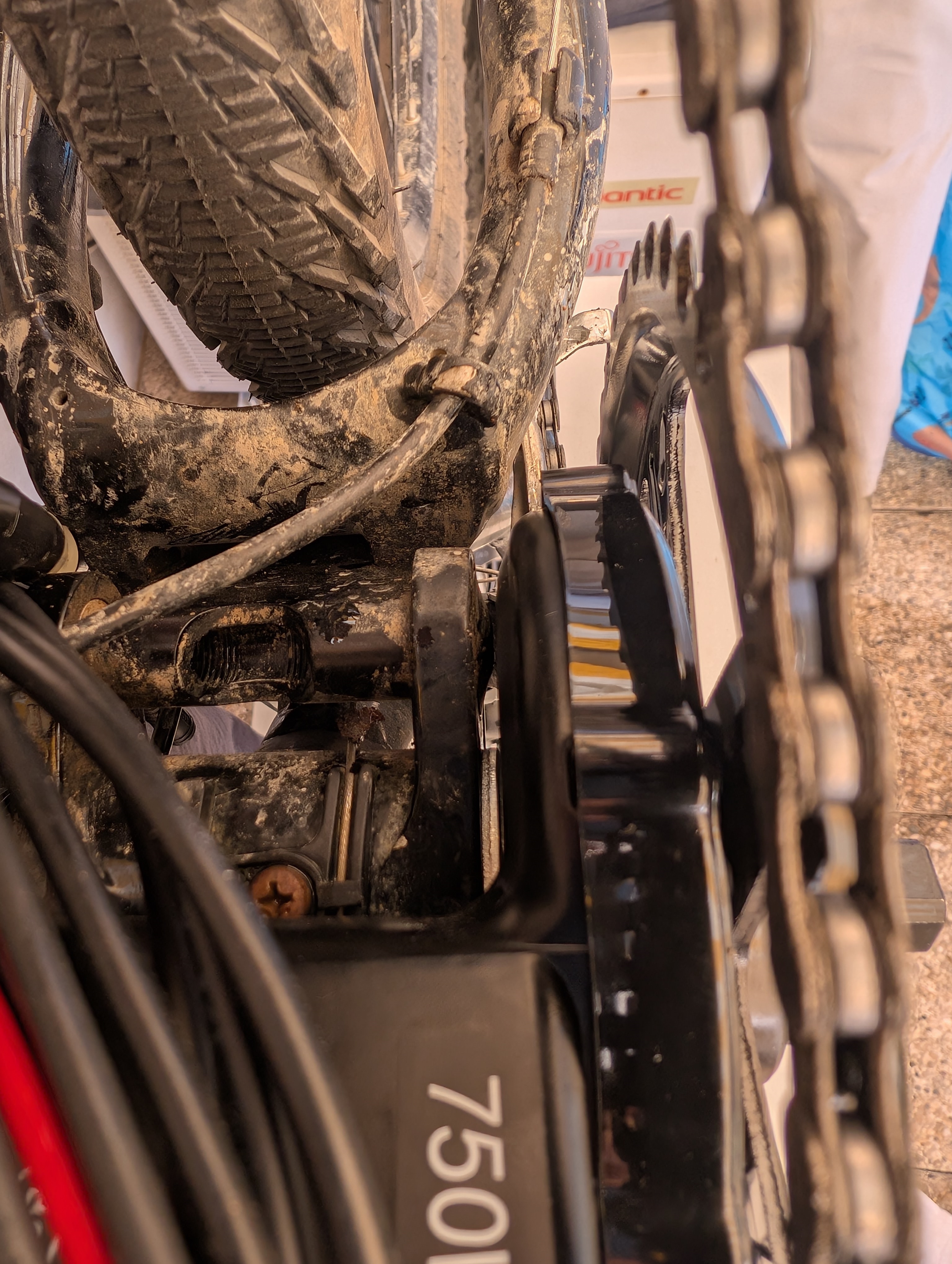

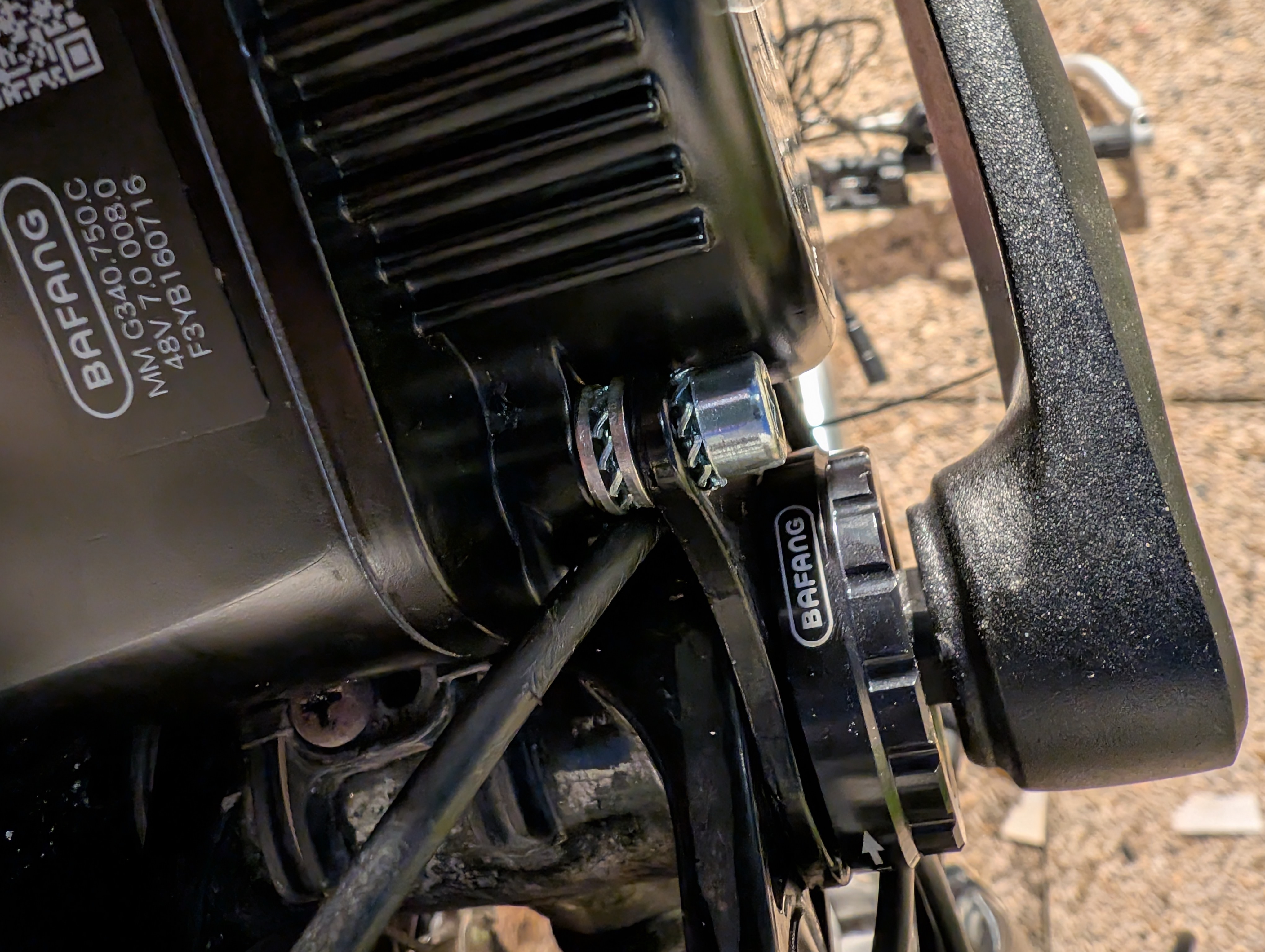

Posté le 19-03-2026 à 16:09:07  profilanswer
Mon vélo monté il y a 2 ans avec un Bafang 750W fonctionne toujours nickel (tous les détails ici : https://forum.hardware.fr/hfr/elect [...] #t440915).
En tout cas il fonctionnait bien la dernière que je l'ai utilisé il y a quelques mois avant la pause hivernale.
Ayant progressé en vélo (pas mal de vélo de route musculaire) et en VTT depuis que j'ai acheté et monté ce kit sur mon premier VTT il y 3 ou 4 ans, je cherchais à retrouver des sensations plus proches d'un VTT musculaire avec ce VTT. Le problème que j'ai : avec le plateau Bafang de 44 dents, même avec une cassette 50 ou 51 dents, impossible de passer en moulinant dans une grosse montée vraiment raid. Il me faudrait un plateau plus standard de 30, 32 ou 34 dents.
J'ai fait plein de tests l'an dernier, acheté plein de réf à pas cher sur AliExpress, des plateaux directement, des adaptateurs pour plateau Bafang, des chaines... et je n'ai jamais réussi à trouver une réf qui convienne pour un plateau plus petit, sur un moteur Bafang BBS02B 750W 48V avec une cassette Shimano 12V 10-51. Y'a toujours un truc qui cloche, que ce soit la ligne de chaine trop pourrie, les dents du plateau pas compatible avec les dents de ma cassette,....
Des idées ? Des témoignages ?  :)

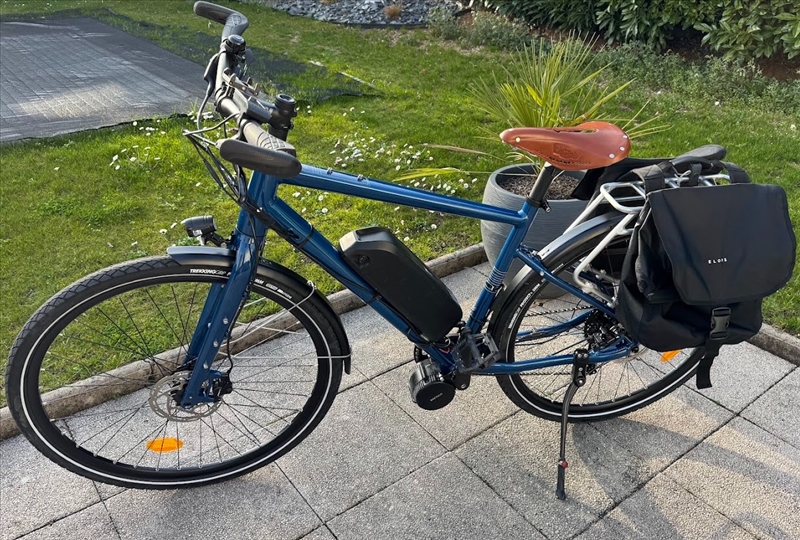

Salut !  :hello:
Mon Riverside 100 freins à patins ayant fait son temps, j'ai décidé de m'offrir un Riverside Touring 520 lors des soldes Decathlon (499€ au lieu de 749€, prix auquel il est revenu aujourd'hui).
J'ai démonté mon BBS01B et tout ce qui était sur mon ancien Riverside pour tout remonter sur le Touring, à l'exception des capteurs de freins (je suis passé en hydraulique donc j'en ai racheté) et du capteur de changement de vitesse car je n'ai pas envie de couper ma gaine de câble de changement de vitesses. Je connais suffisamment mon Bafang pour savoir qu'un petit coup de frein au changement de vitesse me suffira. En 4h le démontage et remontage étaient faits, sans difficultés particulières.
Le Riverside Touring 520 semble fait pour être électrifié et son but premier étant le voyage, je ne peux que le recommander pour un vélotaff / vtc à quiconque souhaite un VAE qui peut être chargé.
Ses gros points forts :
  • Position, il est hyper confortable,
  • Freins hydrauliques,
  • Moyeu dynamo avec feu (correct) à l'avant et à l'arrière,
  • Porte bagages arrière d'origine 40kg,
  • Inserts pour porte-bagages avant,

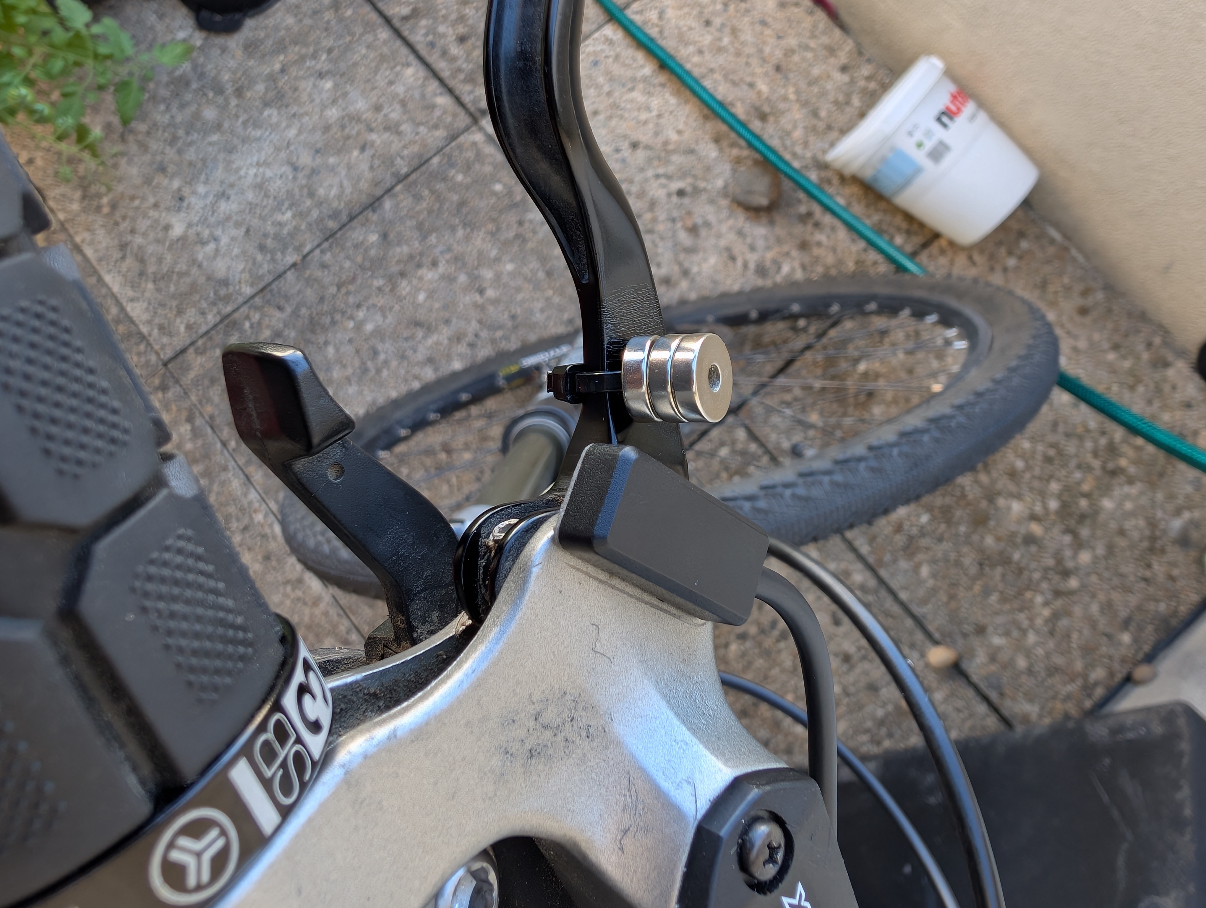

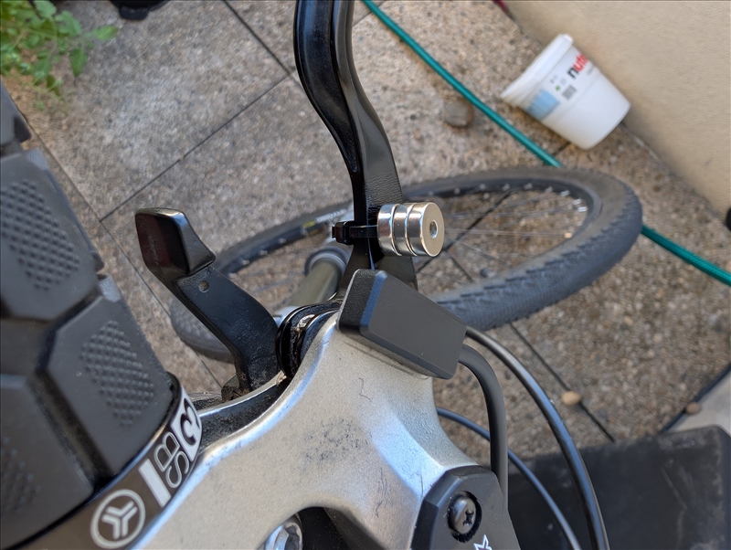

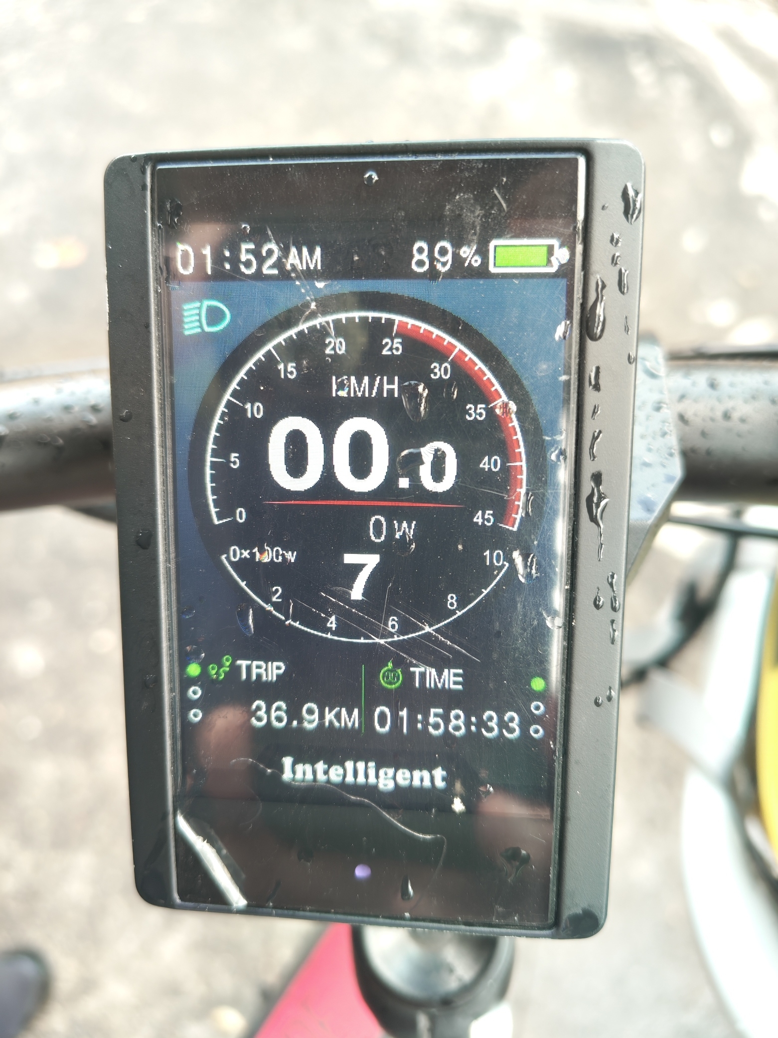

Un petit suivi après quelques années de bons et loyaux services du kit pswpower.
bob34622 a écrit :
Après un petit aller-retour Montpellier-Palavas le mois dernier :
https://rehost.diberie.com/Picture/Get/t/85215
Bon, pas de vent et pas trop de dénivelée.
Mais 40km (bien pépère) pour 10% de batterie je trouve ça honorable.
Après 4 ans et un petit 6500 km,
https://rehost.diberie.com/Picture/Get/t/547385
La batterie semble encore en evoir sous le coude  :love:
Bon cette fois j'ai pas pris exactement le même chemin (donc un peu plus court mais même dénivelée).
bob34622 a écrit :
Et voilà qui est chose faite !
Il y a quelques temps, j'ai profité de ce deal pour prendre un kit MT200 arrière et MT410 avant à vil prix :o
Bon, ça a mis un bon moment avant d'arriver, d'où le délai avant le montage.
Première bonne nouvelle, les kits arrivent non assemblés.  :love:
Donc je peux mettre les poignées que je veux.  :love:

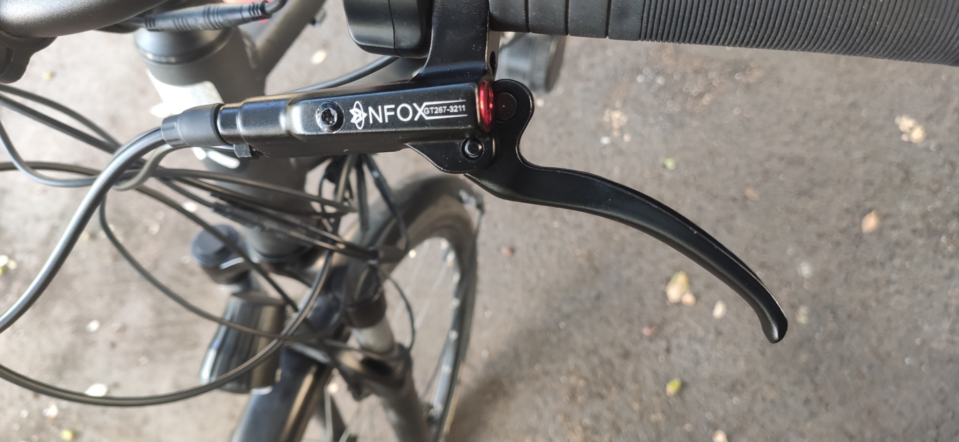

Avec capteur intégré pour bafang, il n'y a pas énormément de choix...
Les deux qu'on vois pas mal sur AE et amazon : NFOX et goodtaste (celles-là ne sont pas brandées, mais c'est sous ce nom qu'elle apparaissent le plus souvent)
Au moment de ma commande, les NFOX étaient les moins cher et livraison plus rapide.
En plus, achat sur amazon, mieux protégé que sur Aliexpress.
Si jamais vous voulez monter des poignées équipées de capteurs, partez sur les goodtaste !
Les capteurs NFOX sont mal câblés et les capteurs ne fonctionnent pas. (enfin pas tel quel   ;)  )
Après quelques échanges avec le vendeur et preuve que les capteurs déconnent, il me rembourse les poignées.
Cependant, après quelques recherches, je vois que certains ont viré le détrompeur dans le connecteur et réussi à faire fonctionner le capteur en décalant le branchement.
Je confirme, ça marche mais c'est une belle tannée à mettre en place  :sweat:
En plus, les câbles sont super courts, il m'a fallu utiliser le câble dédoubleur Y que j'avais pris par erreur au moment de l'achat du moteur pour pouvoir relier les deux poignées.
https://rehost.diberie.com/Picture/Get/t/213746https://rehost.diberie.com/Picture/Get/t/213752
Si vous voulez monter des poignées avec capteurs intégrés partez sur les goodtaste, ou une marque plus reconnue si vous en trouvez.
En matos fortement recommandé voire nécessaire un kit de purge et du liquide de frein pour partir sur une bonne base.
Ah, et si vous pouvez ne pas faire ça dans votre salon (comme certains ici :whistle: ) ça vous évitera de vous retrouver avec de l'huile un peu partout quand vous retaillerez les durites  :D
J'ai été roder le bouzin, le feeling c'est vraiment un autre monde  :sol:
Et le MT410 à l'avant, ce freinage [:salade man]
Maintenant la grande question, ça vaut quoi ces poignées ?
La qualité semble correcte, mais à voir dans le temps.
Je ferais un petit retour en cas de soucis.
Niveau freins, aucun soucis autant du côté des étriers shimano que des poignées à capteur intégrés.
C'est vraiment la meilleure modif que j'ai fait au niveau confort/sécurité.

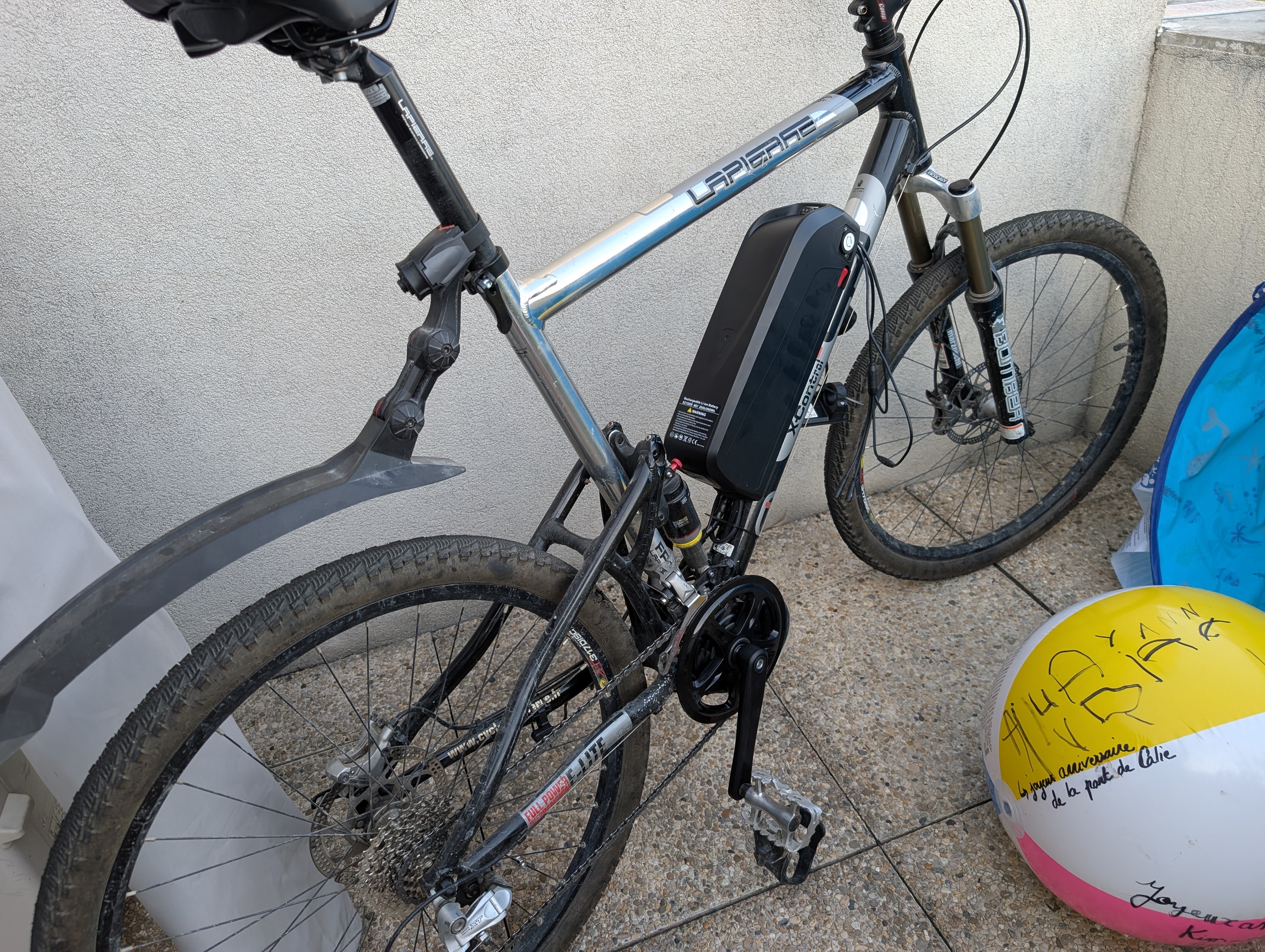

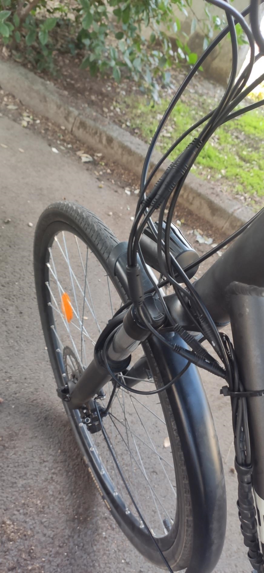

Posté le 30-09-2026 à 22:08:25  profilanswer
[:lardoncru:1]

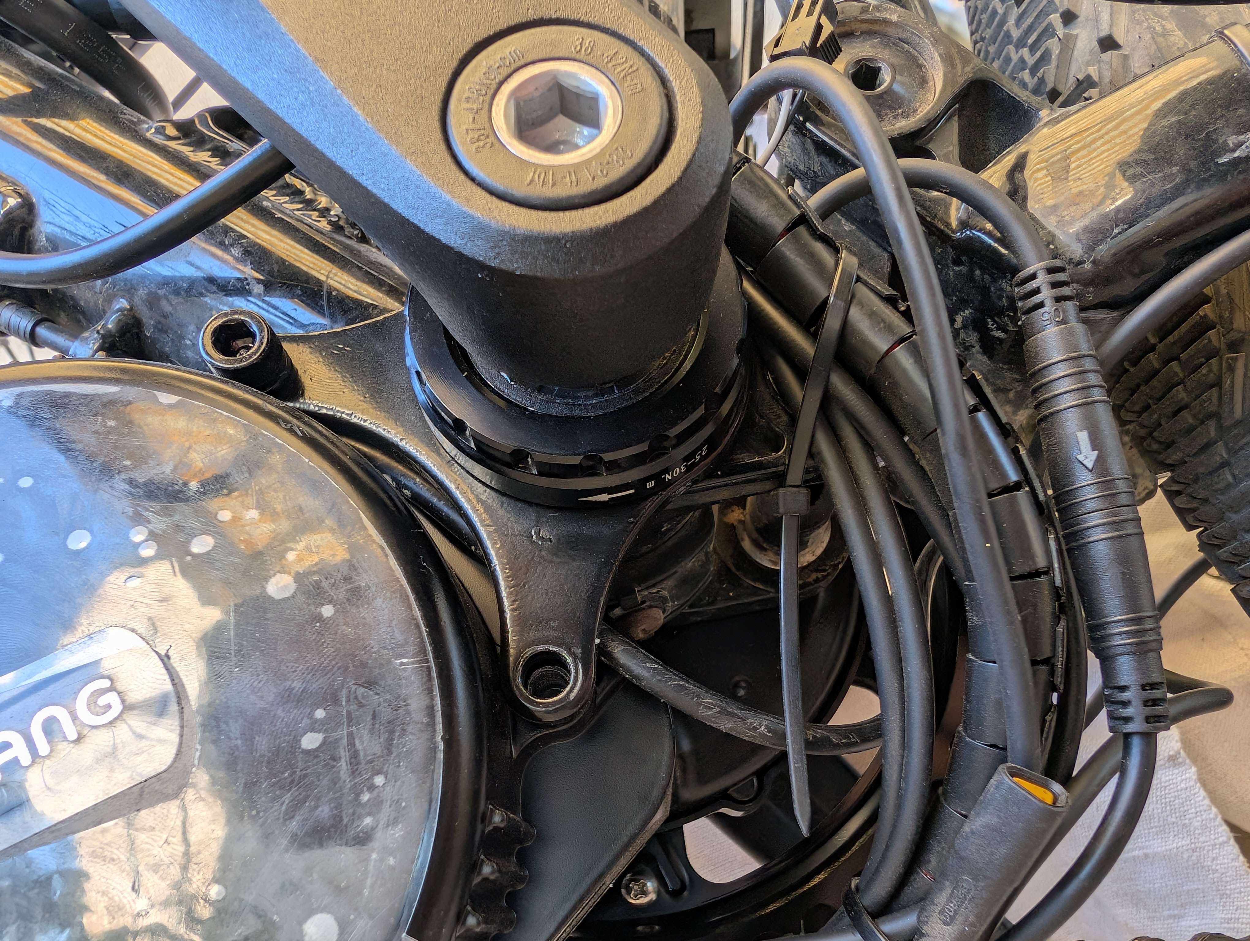

Je viens de monter un kit bafang sur mon VTC. BBS01B 36 V 250 W avec une batterie Hailong 36 V 20 Ah et un affichage VD618. 137 € la batterie et 335 € le kit moteur (Ali livré de Pologne).
Après 95 km peu vallonnés ça indique 20 % restant. [:nyast]
Le receveur est un triban trail 3 en acier de 2002 déjà un peu lourd avant la greffe (17 kg).
Reste à finaliser le cable management.
J'ai attaché les boucles avec des colliers d'électricien, et j'ai fixé au cadre avec des sangles velcro.
