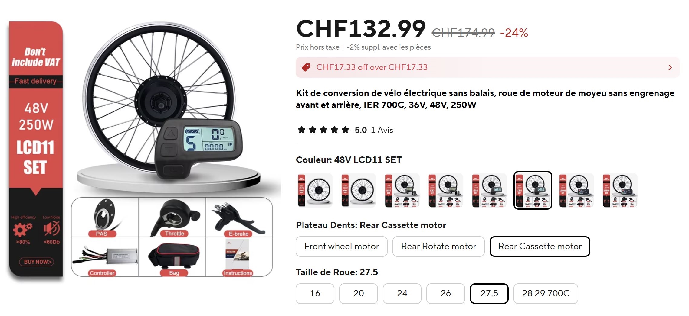

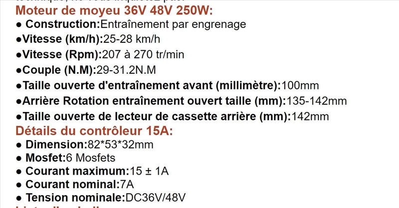

https://rehost.diberie.com/Picture/Get/r/317038
Est ce que vous pensez que c'est la tension batterie (36V/48V) qui determine la vitesse (25/28 kmh), ou bien c'est juste une plage de vitesse qui n'a rien a voir?
Et est ce que c'est street légal si il y'a 28kmh dans les specs?

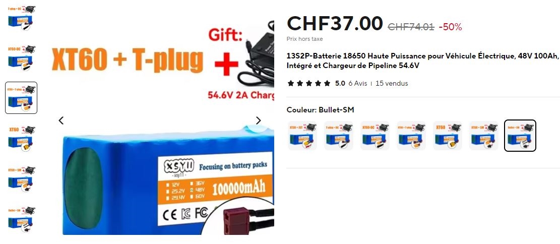

vous avez testé les batteries a 30 balles?
https://rehost.diberie.com/Picture/Get/t/322460
Y'a une chance que ca marche?
Question sérieuse ?
n°452716
miserable
Posté le 19-10-2024 à 21:14:31  profilanswer
bah ecoute j'ai acheté une batterie a 18€ pour un romba et elle marche encore
Enfin un roomba ça n'a rien à voir avec un VTT. Tu trolles ? Si ce n'est pas le cas, c'est impossible d'avoir une batterie de VTT électrique pour 30€, ça vaut 10x plus.
100Ah ça te donnera une autonomie de 4 ou 5 km max.
Une batterie de VAE c'est entre 10000 Ah et 20000 Ah entre 36V et 54V.

miserable
Posté le 20-10-2024 à 21:46:08  profilanswer
est ce que j'ai une chance que ce soit réellement des panasonics la dedans?
https://fr.aliexpress.com/item/1005 [...] ry_from%3A
Comment distinguer les bonnes des mauvaises a part au prix?
En prenant sur une boutique sérieuse.
Pour ton dernier lien, rien qu'à regarder la description technique ça fait peur.
Sur la photo, on peut voir des ncr18650B.
Selon les données constructeur c'est des 3.4Ah avec un courant de décharge max de 6,4A.
En 13s3p ça donne une batterie de 10,2Ah avec un courant de décharge de 19.2A.
Tout ça, si c'est bien des vraies cellules (tu remarqueras que le mot panasonic n'est jamais inscrit dans la description du vendeur...).
Avec cette batterie au mieux tu feras un beau barbecue, sinon tu finiras en kebab.
Tu l'as dit toi même, pour une bonne batterie, le prix c'est déjà un bon indicatif. Une bonne cellule c'est pas donné.
Une bonne batterie pas cher... tu n'en trouvera pas.
Pour éviter l'arnaque, il faut commencer par comparer les spec annoncées avec les donnée constructeur et voir si ça pue pas trop.
Après voir les avis clients, si certains ont ouvert pour voir ou même mesuré la capacité...
Un vendeur pas cher avec 0 ventes, passe ton chemin.
