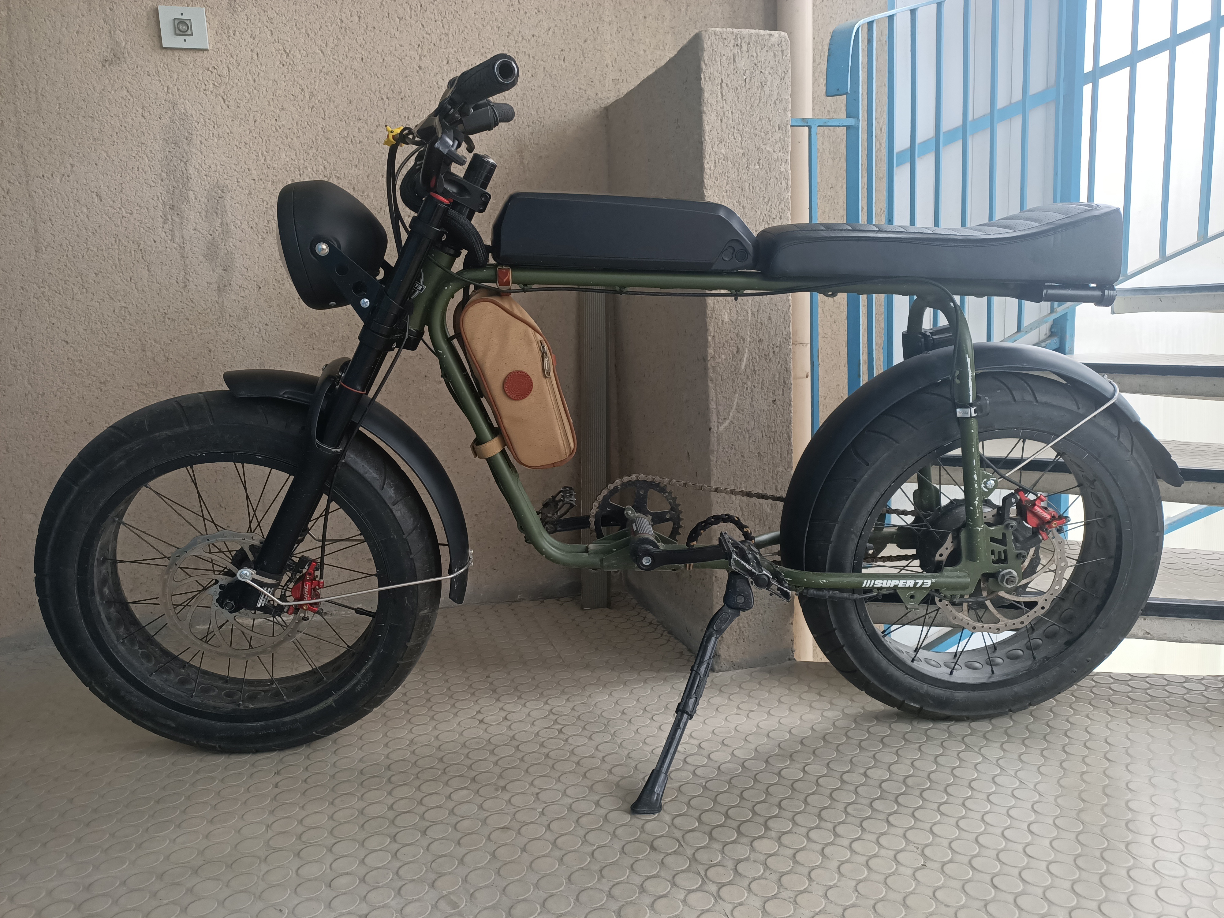

joesback
Posté le 19-04-2021 à 12:07:53  profilanswer
Photo, super 73 SG un peu moddé (freins, fourche, phare, selle longue etc), 500w 48v avec un contrôleur KT22. Normalement il est vendu.
https://zupimages.net/up/21/16/bi7l.jpg
Je passe commande d'un Buzzraw X le mois prochain ! Je pense adapter un BBSHD dessus, voir ce que ça donne en 1000w, sinon j'ai vu qu'en changeant le contrôleur il y a possibilité de monter jusqu'à 4000w. :D
C'est un peu comme passer d'une mobylette à une 125 !
https://cdn11.bigcommerce.com/s-1lhgz14q3/images/stencil/1280x1280/products/873/1108/18875d_5b70b37b123543f59b1b4137b2f19bcamv2_copy__23689.1591766170.jpg?c=1
Message édité par joesback le 19-04-2021 à 12:10:06
https://cdn11.bigcommerce.com/s-1lh [...] 70.jpg?c=1
Ca s'appelle encore des vélos çà ?
Le super 73, clairement non, c'est une mobylette déguisée, c'est lourd, single speed, le pédalier est là pour decorer, c'est inutilisable sans moteur.
Le Buzzraw est assez proche d'un BMX à l'usage.
