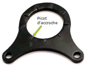

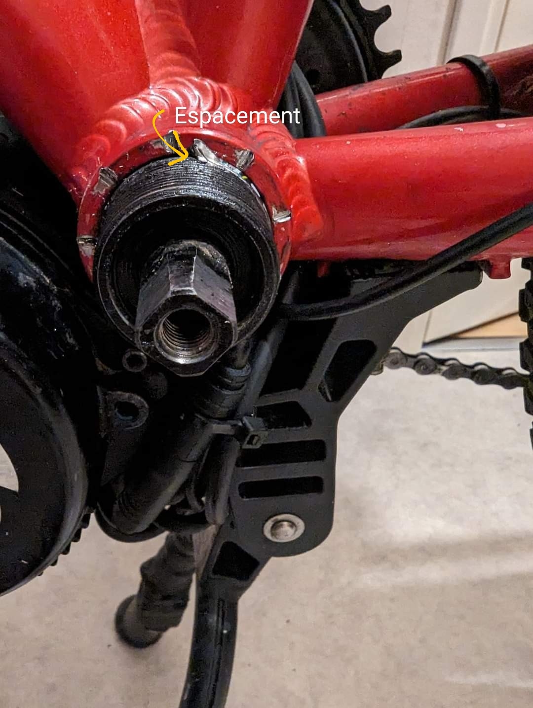

Par ailleurs j'entends depuis quelques sorties comme des craquements par moment au niveau du pédalier ou du moteur. Ca ne se produit que lorsque le moteur fournit un minimum d'assistance. Mon kit est presque neuf, à peine 600km. J'ai lu que certains moteurs en sortie d'usine ont parfois trop peu de graisse et pas forcément la plus adaptée.
Je vais essayer d'ouvrir le moteur ce week-end, et éventuellement regraisser le tout. Des conseils sur le type de graisse à utiliser ? J'ai de la graisse vélo classique (base lithium) comme ça : https://www.amazon.fr/dp/B007CKJLWO [...] E_SCE_dp_2
Ca fait le job ou il faut mieux partir sur autre chose à votre avis ?
Si certains l'ont déjà fait, je veux bien un retex.
Merci  :jap:

Chez moi craquements au niveau du moteur = moteur desserré au niveau du pédalier.
J'ai eu beau mettre un demi bidon de loctite au montage mais vers 800 ou 1000km je suis obligé de revoir le vissage de l'écrou principal...
Commence par là ! .

J'avais déjà vu ton commentaire dans ce sens donc je l'ai déjà fait le week-end dernier : j'ai resserré à bloc l'écrou principal et les 2 vis de fixation au cadre et ça n'a rien changé au niveau du bruit.
Moi mon problème venait uniquement quand j'appuyais assez fort sur les pédales j'ai pas mal galéré à trouver d'où pouvait venir le problème et en faite il y avait un léger jeux entre le cadre du boîtier de pédalier et le moteur un petit jeu de quelques millimètres
https://rehost.diberie.com/Picture/Get/f/186112
J'ai réussi à annuler totalement le bruit en mettant des feuilles d'aluminium (canettes) entre le cadre et le passage du moteur.

Shaad
Posté le 17-07-2023 à 13:07:31  profilanswer
Très intéressant, merci.  :jap:
Ca pourrait être une piste en effet. Je remarque essentiellement ce bruit quand l'assistance travaille pas mal, mais de fait, c'est aussi quand j'appuie plus fort en gros.
Bref, il faut que je démonte et que j'inspecte tout ça !

Par contre je retrouve pas l'outil pour démonter de l'autre côté moi  [:-the real quetquet-]
Et j'ai aussi le problème que ça s'est desserré, et donc le moteur tourne sur l'axe du pédalier. En soit rien de bien grave, mais je me dis que ça doit pas être très bon à terme

2 vis sur le cadre ? Genre le moteur directement vissé sur le cadre ?  [:klemton]  Clairement pas chez moi !
Ou alors tu parles de 2 vis BTR qui ressert le moteur autour de l'axe ?

Je parle en effet des 2 vis sur cette plaque : https://www.cycloboost.com/media/guide/sens%20montage%20patte%20de%20fixation.jpg
https://www.cycloboost.com/installa [...] bs01-bbs02
EDIT : https://www.cycloboost.com/media/guide/montage%20protege%20plateau.jpg
ah mais non vous avez raison, d'après le schéma ce n'est pas du tout sur le cadre du vélo, et c'est juste le serrage de l'écrou qui assure l'anti-rotation, j'ai fumé... je regarderai ce soir !  :D
Message édité par Shaad le 25-07-2023 à 12:43:13

J'arrive plus à savoir si c'est les 2 vis ou l'écrou qui assure l'anti-rotation  [:klemton] Il me semble que j'avais vu que l'écrou était quand même bien serré, il faudrait que je vérifie
Par contre c'est sur que ces 2 vis là ne sont pas vissées sur le cadre !
C'est le double écrou sur l'axe du boitier de pédalier qui empêche la rotation (couple indiqué à 40 Nm de mémoire dessus)
Les deux vis avec l'espèce de triangle elles assurent l'alignement de tout le bazar je pense.
C'est ce que je trouve étrange, yavait du jeu mais j'avais pas l'impression de pouvoir le serrer plus  [:klemton]  Faudrait que je re-regarde tout ça !
