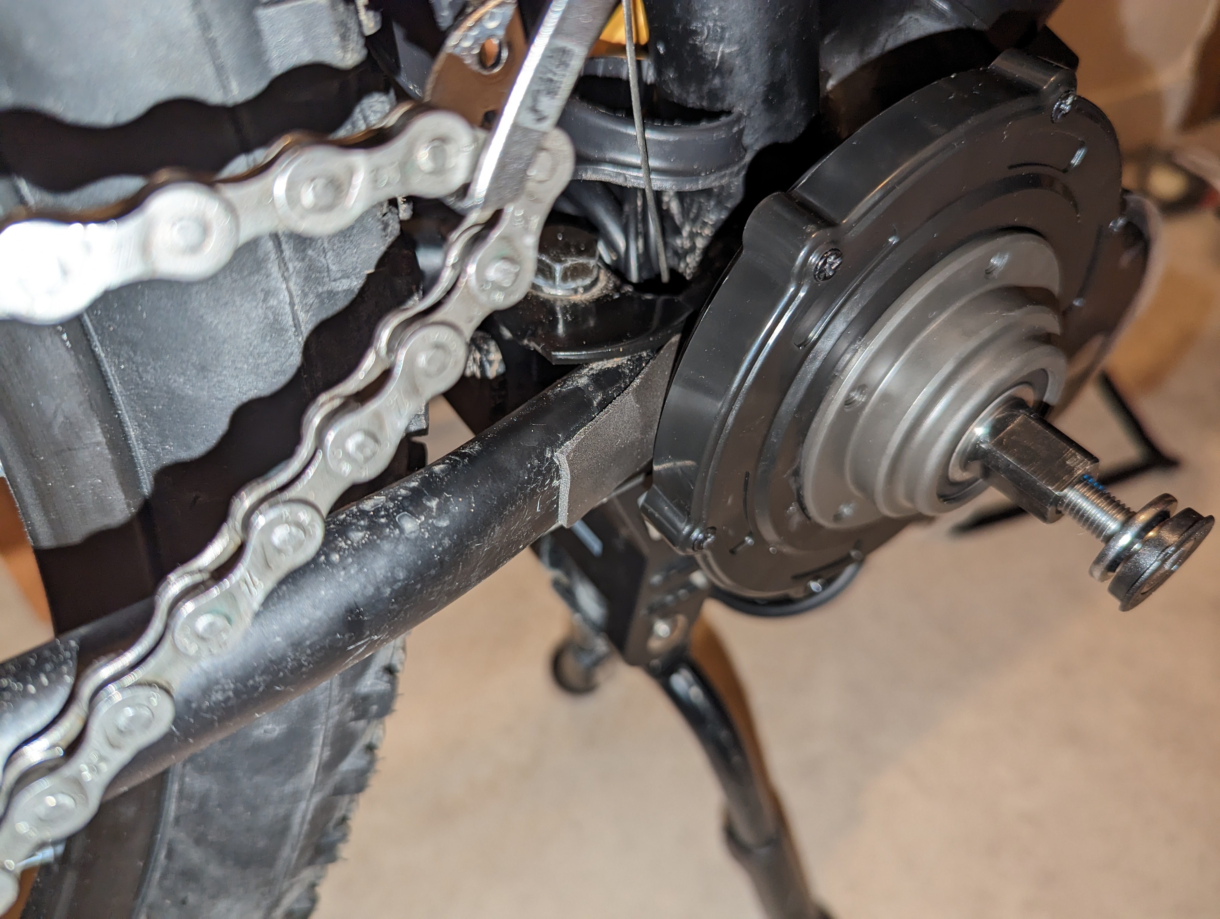

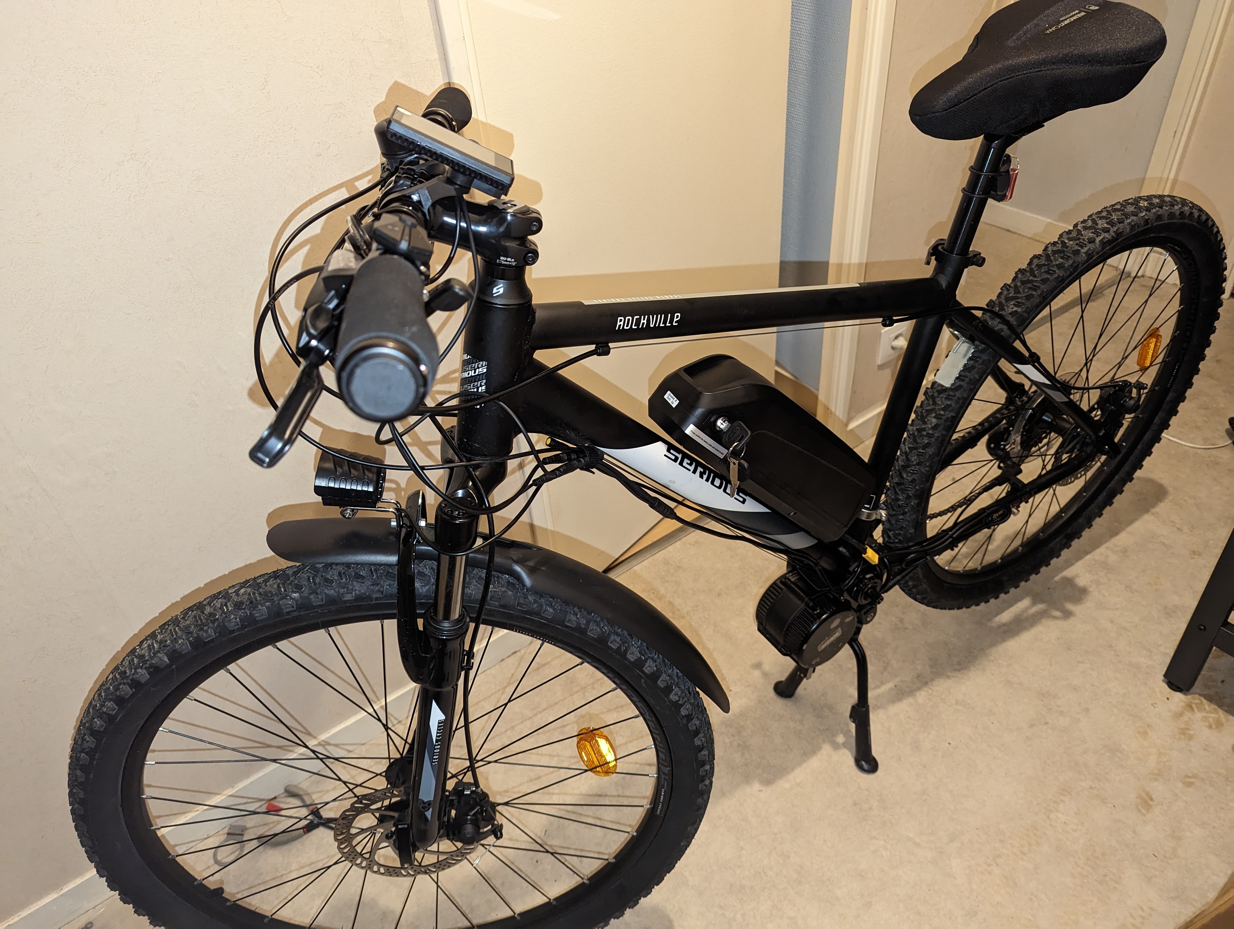

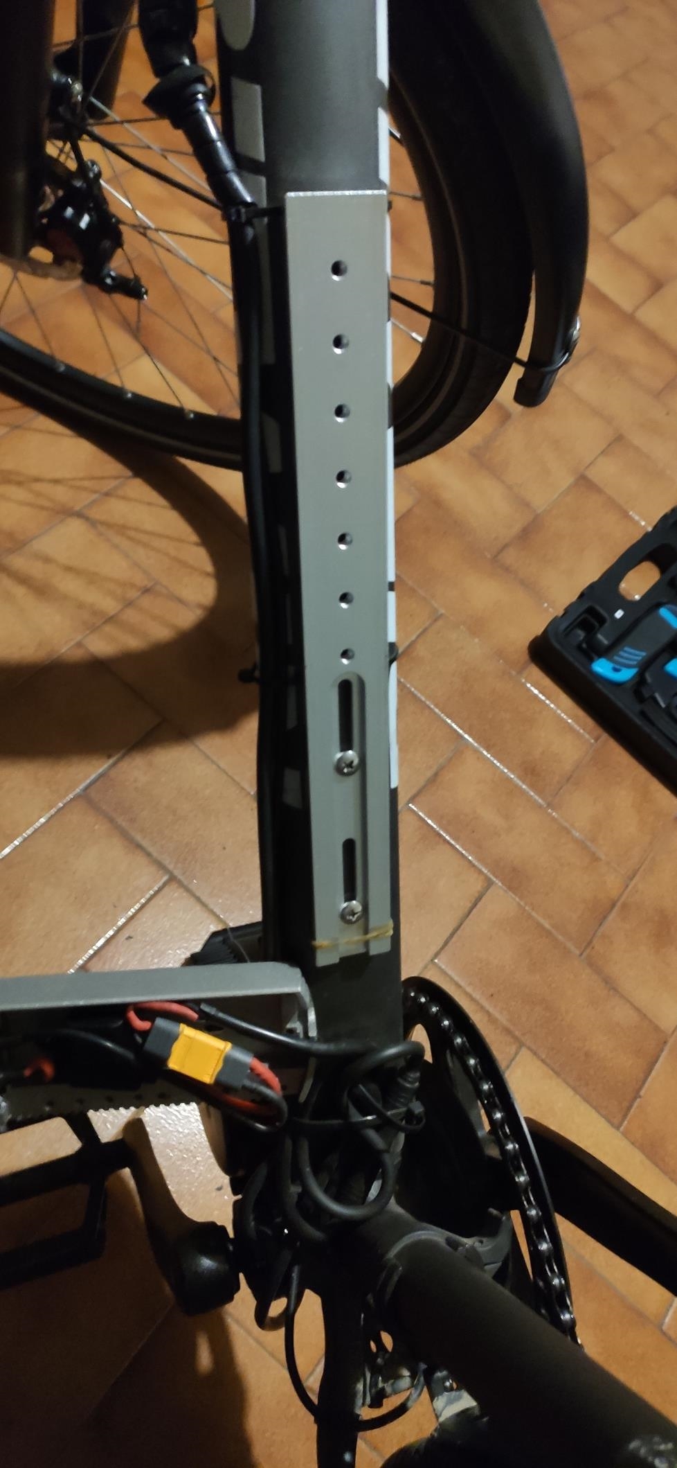

Bonjour j'ai reçu mon kit bafang BBS02B 750 watts aujourd'hui, aussitôt reçu aussitôt monté mais il me manque le plateau qui arrive dans quelques jours.
J'ai quelques interrogations sur l'appuie du moteur au cadre j'ai mis une protection je n'ai vu personne mettre des rondelles pour éviter de toucher au cadre
https://rehost.diberie.com/Picture/Get/f/125855
Si je mets des rondelles au pédalier pour limiter les risques d'abîmer le cadre je vais avoir une ligne de chaîne encore plus mauvaise ?
Merci d'avance pour vos conseils.
https://rehost.diberie.com/Picture/Get/f/125854
Si malheureusement on met souvent des entretoises pour decaler encore plus le moteur s'il touche le cadre...
Exemple :
https://a.aliexpress.com/_ExQXIXh
D'ou l'interet des plateaux décalé pour reduire le pbr de la ligne de chaine.

Merci je les commande de suite avant de faire des dégâts mais du coup de laitr côté au niveau de la patte de fixation tu met des rondelles pour combler l'écart qui s'est créé ? :)

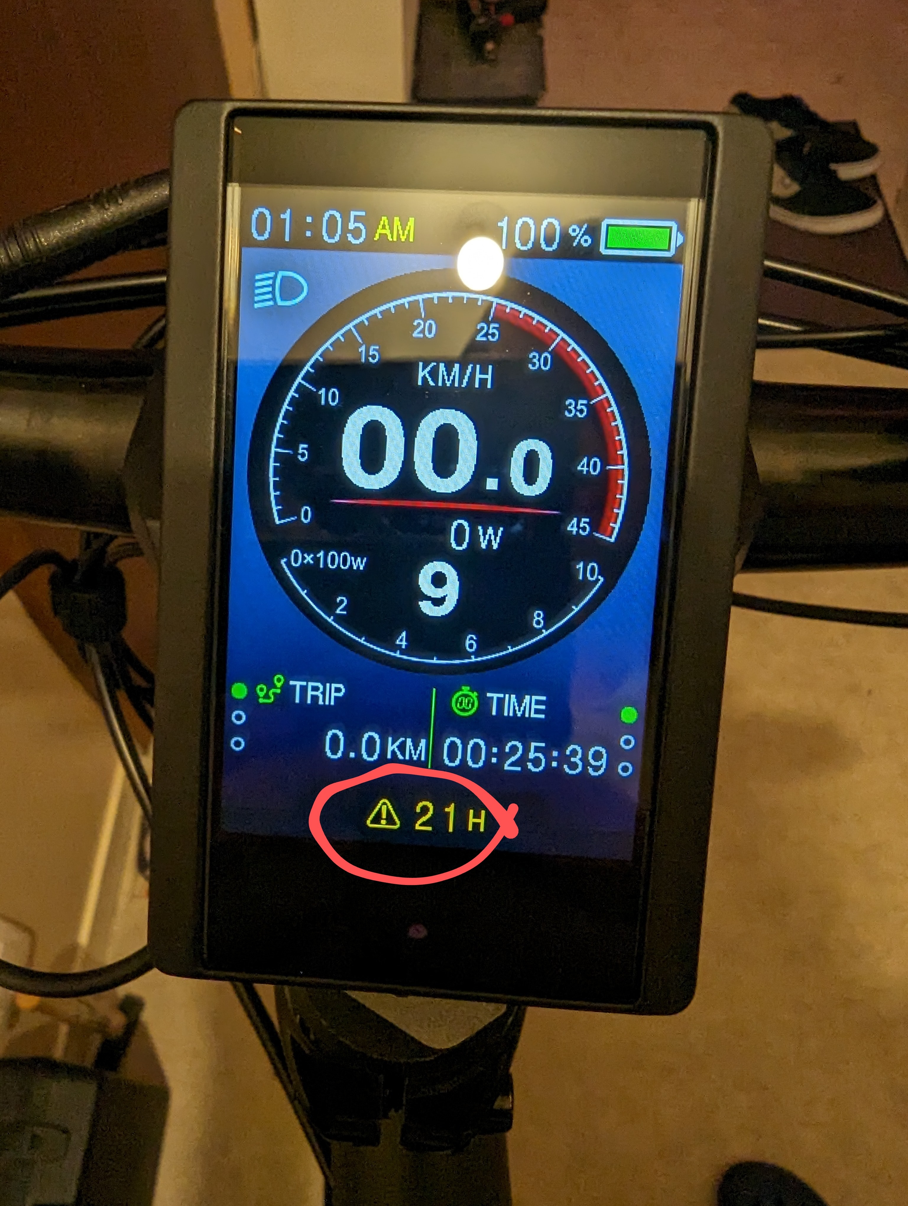

Sais-tu ce que représente l'indication en bas au centre avec un point d'exclamation
https://rehost.diberie.com/Picture/Get/f/125867
Message édité par kb_79 le 29-12-2022 à 01:40:49

Je confirme, entretoises posées ici aussi pour compenser, et ligne de chaine dégueulasse.
Mais vu que je dois utiliser au max les 5 vitesses les plus à droite, ca va.
n°391435
kb_79
Posté le 29-12-2022 à 09:18:30  profilanswer
Ah j'avais pas compris que c'était un code erreur en faite merci de l'info  :)
Tu aurais une photo à partager ou il y a ton entretoise (côté opposé au plateau)
J'ai dû également enlever le passe câble dérailleur avant et arrière car le moteur ne passait pas j'ai fait un montage à l'arrache en le récupérant + perçage pour le câble du dérailleur arrière https://rehost.diberie.com/Picture/Get/f/125871
https://rehost.diberie.com/Picture/Get/f/125870
Personne n'a eu ce genre de soucis pour les câbles ?

J'ai juste rajouté une (ou deux, chéplu) entretoise donnée avec le kit entre le cadre et le plateau. J'ai aussi rajouté une cale entre le moteur et le tube diagonal du cadre pour le cable du dérailleur, pour ne pas qu'il soit écrasé !

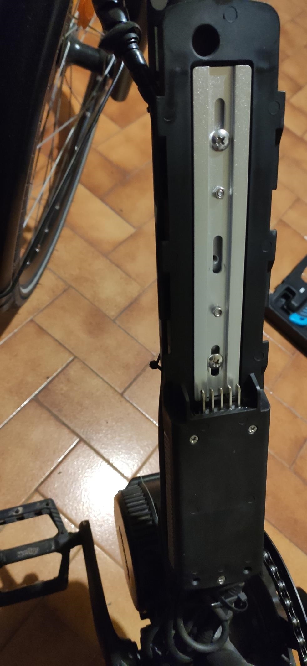

Tant que j'y pense, j'ai pas fait de "cr" de ce support pour batterie, ça permet de moins galérer si comme sur le riverside les vis du porte bidon sont trop bas pour installer le support de batterie.
Pour la première installation j'avais percé la partie alu du support mais j'étais pas trop satisfait du maintien de la partie haute :o
Installation de la plaque :
https://rehost.diberie.com/Picture/Get/t/127760
L'élastique sur le bas permet de ne pas avoir de vibrations et de claquements de la base alu qui tape le support (les deux ne sont pas parfaitement collés...)
avec le support batterie :
https://rehost.diberie.com/Picture/Get/t/127761
Pour les vis, j'ai fait avec ce que j'avais  :sweat:
Mais ça tiens bien pour le moment.

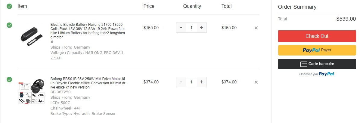

me revoilà avec mon projet de conversion de mon VTT
J'ai passé pas mal de temps à fouiller amazon pour un BBS01B et c'est la jungle pour trouver un kit dont je comprends le contenu.
Donc au final je me suis tourné vers le site pswpower, comme suggéré par steve86 il y a quelques pages.
Et j'ai mis au panier ceci, le prix semble défier toute concurrence, c'est louche? :D
Dans ce topic il y a un retour positif, mais est-ce que d'autres sont aussi passé par eux ?
Je pars sur kit 44T - hydraulic braker sensor BBS01B 36V 250W + LCD500C  et batterie 36V 12.5ah
question: si je passe sur du 36V - 19.2ah ça améliore la distance parcourue ou uniquement la puissance ?  Et si puissance, est-ce utile pour un kit 250W ?  [:transparency]
(j'ai cru comprendre que passer en 48V ne servait à rien pour un kit BBS01B)
https://rehost.diberie.com/Picture/Get/r/151382
On est pas mal à être passé par pswpower et pas de soucis particuliers.
Je viens de passer les 1500km avec 0 soucis du côté électrique.
Pour la batterie :
5P10S Li-ion 2.5Ah the interior battery is 18650 50pcs battery cells  (China battery cells)
Pour moi c'est un gros red flag...
La 19.2Ah est constituée de  SAMSUNG INR21700-48X, signe de meilleure qualité mais le prix vas avec.
Aucune incidence sur la puissance du moteur mais une autonomie bien plus grande.
Du 48V servirait juste à griller le controller, faut rester sur du 36V.

Bonne remarque, je suis passé à coté de ce détail.
Ce sera donc une 19.2Ah :jap:
