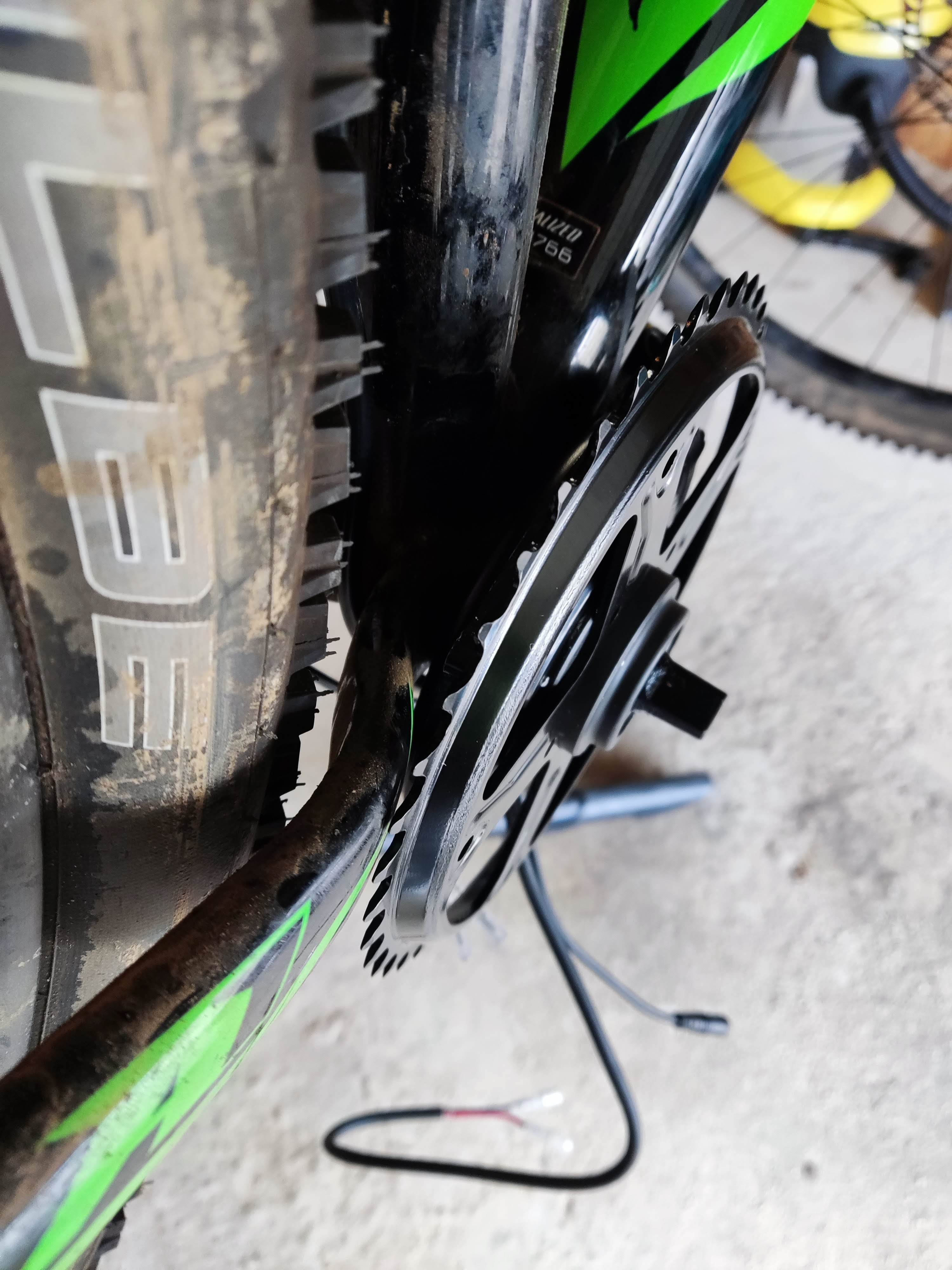

Posté le 18-02-2023 à 14:32:45  profilanswer
Hello HFR,
je profite du week-end pour monter mon Bafang BBS01B.
Et je rencontre un problème de taille.
Le plateau touche le cadre du vélo  [:tinostar dei]
Quelqu'un aurait rencontré le problème ou saurait comment corriger cela ?
Car bien sur j'ai déjà monté tous le reste.
Je peux éventuellement le retourner, mais dans ce cas je ne peux pas mettre la protection, et je me connais, c'est un coup à m'ouvrir le tibia.
edit: il semblerait que je doive trouver des entretoises  [:transparency]
https://rehost.diberie.com/Picture/Get/r/153182
Message édité par Bagdarion le 18-02-2023 à 15:02:36

lopengl
Posté le 18-02-2023 à 14:53:09  profilanswer
Malheureusement il n'y a pas beaucoup de solutions.
Tu le retourne ou tu en achètes un adaptable droit ou avec déport  :hello:

lopengl a écrit :
Malheureusement il n'y a  :sweat: pas beaucoup de solutions.
Aurais-tu un exemple de ce que tu appelles "adaptable droit ou avec déport" ?
Mes recherches google ne mènent à rien.
Tu parles de moteur complet?  :sweat:
n°396278
kb_79
Posté le 18-02-2023 à 16:08:33  profilanswer
Il faut que tu achètes des entretoises exemple ici : https://a.aliexpress.com/_EGog5kl

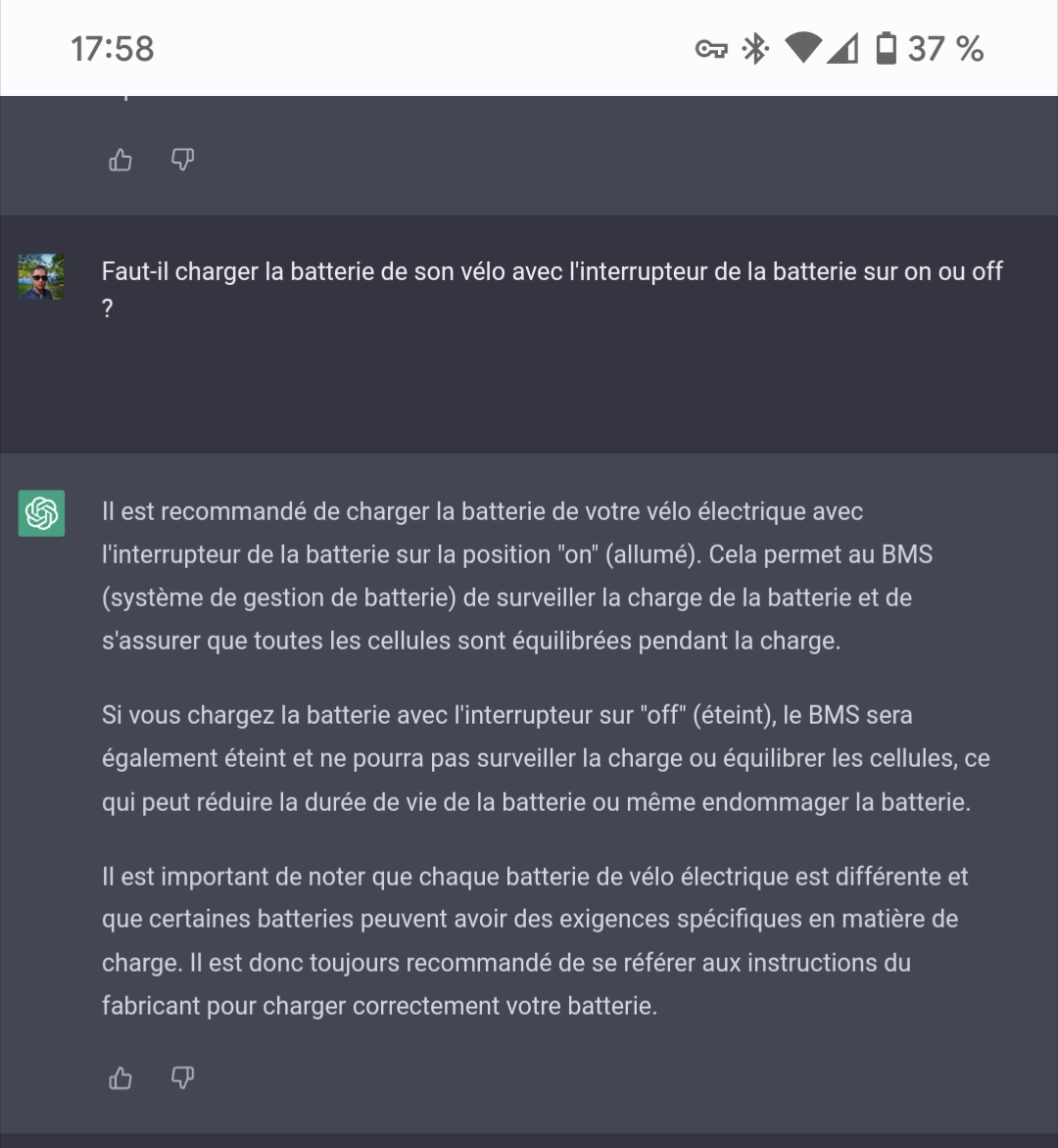

Pour ceux qui ont pris leur batterie sur pswpower, j'ai remarqué une petite chose sur la recharge :
- Si l'interrupteur de la batterie est sur 0, la charges est assez rapide.
- Si l'interrupteur est sur 1, la charge prend pas mal de temps en plus (même quelques heures).
J'ai l'impression qu'avec l'interrupteur sur 1, le BMS fait un équilibrage des cellules, ou un équilibrage bien plus poussé que sur la position 0.
D'autres ont remarqué ce phénomène ?

Selon notre maître IA la réponse est sans appel
https://rehost.diberie.com/Picture/Get/f/153207
Entretoise pour l'axe du pédalier comme dit plus haut.
Ou un plateau droit mais faut chercher un adaptable
Avec une entretoise de 2.5mm ça décale suffisamment en effet :jap:
J'ai tenté 2, mais dans ce cas impossible de visser le "Y" qui tient le moteur de l'autre côté.
