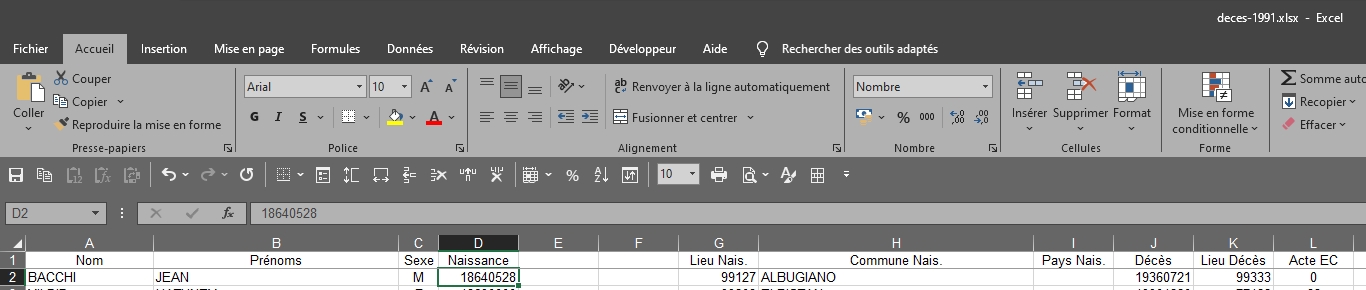

n°3441688
Dantiste
Posté le 23-10-2023 à 18:29:24  profilanswer
Bonjour,
Suis sur un travail statistique historique en France, faire ressortir l'allongement de la durée de vie selon l'année de naissance sur un siècle
Pour commencer, j'ai récupéré un fichier INSEE en .CSV, que j'ai converti en .XLSX avec... hem... 531.675 entrées  :heink:   https://www.insee.fr/fr/statistique [...] 99-csv.zip
Problème de dates, encore.
Ce fichier me sort (par ex. le premier 18640528, aaaammjj) qui est au format nombre et que je souhaite transformer au format date jj mm aaaa. Pour les dates de naissance ET de décès.
Puis je veux calculer la durée de vie par corrélation des deux dates, b-a.
Comment transformer les nombres en date ? J'ai essayé de scinder, ca veut pas, remplacer 1864 par 1864 + espace, ca veut pas, ca me ressort 18 640 528  :??: Est-ce que ca vient des Options ??
Comment faire ? J'ai eu su le faire y a bien 15 ans, ca marchait nickel (quoique je me souviens d'une anomalie Excel ajoutant 1 jour...), mais j'ai perdu les fichiers pour récupérer les formules qui consistaient à calculer le nombre d'années/mois/jours entre deux dates
PS : J'ai essayé directement à partir du nombre (date de décès - date de naissance), ca marche pas parce que ca renvoie un nombre décimal qui colle pas du tout au calendrier, et ca ne prend pas en compte les 28-29-30-31 jours ni les 12 mois ni les années bissextiles...
Merci à vous  :hello:

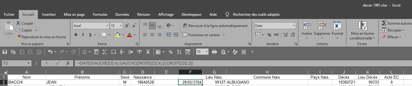

n°3441693
MaybeEijOr​Not
but someone at least
Posté le 23-10-2023 à 18:37:59  profilanswer
=DATE(GAUCHE(A1;4);GAUCHE(DROITE(A1;4);2);DROITE(A1;2))

Dantiste
Posté le 23-10-2023 à 18:50:06  profilanswer
Merci pour la réponse.
Format inchangé pour l'instant, puisque c'est ce que je cherche à obtenir au format jj mm aaaa :
Format .csv obtenu de l'INSEE :
https://rehost.diberie.com/Picture/Get/f/218655
Format après conversion sous .xlsx :
https://rehost.diberie.com/Picture/Get/f/218652

Dantiste
Posté le 23-10-2023 à 18:52:21  profilanswer
Mais Excel merde avec les années antérieures à 1900.
Super ! Je vois ca tout de suite  [:pika-pika]

Dantiste
Posté le 23-10-2023 à 19:10:49  profilanswer
C'est presque ca  :bounce:
Y a que l'année qui cloche, mais le jour et le mois sont bons, et effectivement
https://rehost.diberie.com/Picture/Get/f/218659
Par contre, je connais pas CNUM, et ca renvoie 1964... Je vais donc essayer sans le 100+...
https://rehost.diberie.com/Picture/Get/f/218660

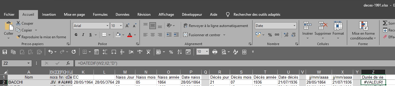

Dantiste
Posté le 24-10-2023 à 04:07:03  profilanswer
Bon finalement j'ai fait simple, appliqué la fonction de MaybeEijOrNot sur 3 colonnes, concaténé, recopié au format date, puis quand j'ai voulu faire le calcul entre les dates, la baguette magique microchiotte qui casse tout : Fonction DATEDIF désactivée par votre administrateur
https://rehost.diberie.com/Picture/Get/f/218777
Grrrrrr...
Un bug sur Excel et les calculs de date que j'avais débunké il y a presque... 10 Ans ? Regarder les dates.
https://uploadnow.io/f/0h743D7
n°3441723
arnuche
Posté le 24-10-2023 à 10:08:10  profilanswer
Chez moi ça a l'air de fonctionner ; au-dessus j'ai 28-03-22 et 27-03-23 et en-dessous 27-03-22 et 27-03-23. Quand je clique dessus je vois 2022 et 2023.
Si DATEDIF est désactivé, il va falloir estimer la durée autrement (je dois retrouver une formule qui n'utilise pas DATEDIF).
Et il faut d'abord utiliser la formule de MaybeEijOrNot pour trouver le nombre de jours.
