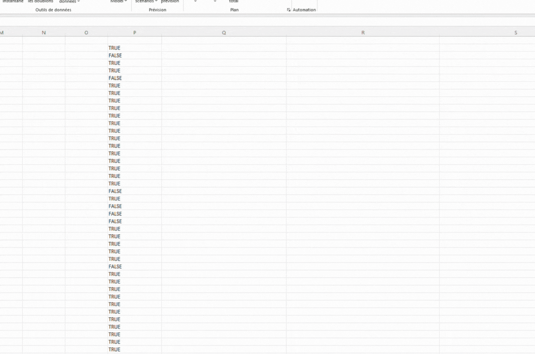

Posté le 24-10-2025 à 13:39:32  profilanswer
Je verrai pour les références les plus chiantes...
Sinon, un truc casse couilles au possible :
https://img.super-h.fr/images/2025/10/24/7d2ba1e99f2011afb27ef7ddd2c4befe.gif
Je sélectionne une colonne ou plusieurs cellules dans une colonne et quand je les colle, je n'ai plus qu'une cellule avec le contenu de toutes les cellules copiées.
Et autre souci avec le couper/copier/coller, la sélection couper/copier ne reste pas et pour les coller ailleurs dans Excel ou une autre application, je suis obligé de m'y reprendre à plusieurs fois. De temps en temps, j'avais le message d'erreur du presse papier et je n'en ai plus mais ça merde toujours.
Votre couroux impitoiable Veut-il renverser l'Univers ?

arnuche
Posté le 24-10-2025 à 14:45:55  profilanswer
Et avec l'option à gauche ? Puisque tu prends celle de droite (2 options pour coller).
n°3467891
LaRoueEstT​ombee
Hortense ! Pour moi !
Posté le 24-10-2025 à 15:02:05  profilanswer
Même chose.
Quand j'arrive à copier la colonne dans un éditeur de texte (avec ce foutu problème du presse papier :fou: ), je force en UTF8, je copie et le collage est correct. Ca à l'air d'être une histoire d'encodage de texte.
D'ailleurs, après la manip' avec l'encodage, les options de collage avec le clic droit sont complètes et non deux comme dans le gif ci-dessus.
Message édité par LaRoueEstTombee le 24-10-2025 à 15:08:34

LaRoueEstT​ombee
Posté le 06-11-2025 à 15:41:59  profilanswer
MaybeEijOrNot a écrit :
Est-ce vraiment un fichier Excel ou un fichier texte que tu ouvres avec Excel ?
Si c'est un fichier texte, a t-il été créé sur Windows ou sur Linux ou sur Mac ?
C'est un fichier Excel créé pour récupérer et traiter tous ce que l'on m'envoie et profiter de quelques fonctionnalités bien utiles d'Excel. Il y a du fichier Excel en différentes versions, des fichiers textes créés sous un peu tous les systèmes...
C'est un peu plus de manipulations mais la solutions de dépannage, c'est de modifier l'encodage du texte avant de le coller dans Excel.
Par contre, le presse papier est toujours aussi merdeux avec Excel :fou: Le pire, c'est que c'est assez aléatoire, pas eu trop de soucis depuis mon dernier post et là, aujourd'hui, rebelote, ça chie dans tous les sens... Solution temporaire bis, enregistrer le document/fermer Excel/Rouvrir le document, c'est d'un pratique :o

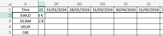

Posté le 06-01-2026 à 09:15:58  profilanswer
Effectivement, la demande n'était pas forcément très claire!
J'ai une ligne avec les dates de fin de mois, une ligne ensuite par valeur suivie et je voudrais que ça me calcule la valorisation fin de mois.
https://rehost.diberie.com/Picture/Get/f/480210
n°3469766
arnuche
Posté le 06-01-2026 à 09:51:36  profilanswer
Tu peux utiliser la date indiquée en haut de chaque colonne.
Mais n'ayant pas 365, j'ai un peu de mal à comprendre ta formule et ce qu'il faut faire exactement.
n°3469779
MaybeEijOr​Not
but someone at least
Posté le 06-01-2026 à 17:12:00  profilanswer
En DF2 :
Code :
  1. =INDEX(HISTORIQUE.ACTIONS($A2;SI(JOURSEM(DATE(ANNEE(DF$1);MOIS(DF$1);1);16)<3;DATE(ANNEE(DF$1);MOIS(DF$1);1)+3-JOURSEM(DATE(ANNEE(DF$1);MOIS(DF$1);1);16);DATE(ANNEE(DF$1);MOIS(DF$1);1));DF$1;2;0;0;1);1;2)
Une valeur est retournée uniquement si le mois est terminé.
Si tu ne veux pas voir le message d'erreur quand le mois n'est pas terminé :
Code :
  1. =SIERREUR(INDEX(HISTORIQUE.ACTIONS($A2;SI(JOURSEM(DATE(ANNEE(B$1);MOIS(B$1);1);16)<3;DATE(ANNEE(B$1);MOIS(B$1);1)+3-JOURSEM(DATE(ANNEE(B$1);MOIS(B$1);1);16);DATE(ANNEE(B$1);MOIS(B$1);1));B$1;2;0;0;1);1;2);"" )
J'ai essayé avec EWLD et ça fonctionne, donc je crois que je suis bon pour me faire la même chose. [:mossieurpropre]
EDIT : ah ben non je n'ai pas 365 sur mon perso. :(
